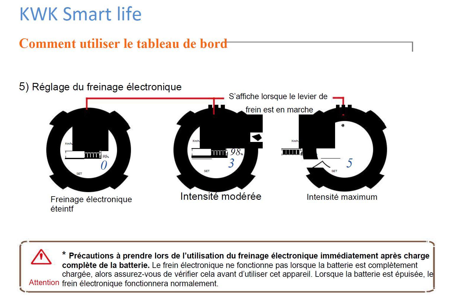

Minimotors le fait dans certains manuels @0rsa !!! ??
1087425434_RglagesFreinMagntique-Thunder.thumb.JPG.156b42976e8331fae6d8cf6b6bfd1efc.JPG
