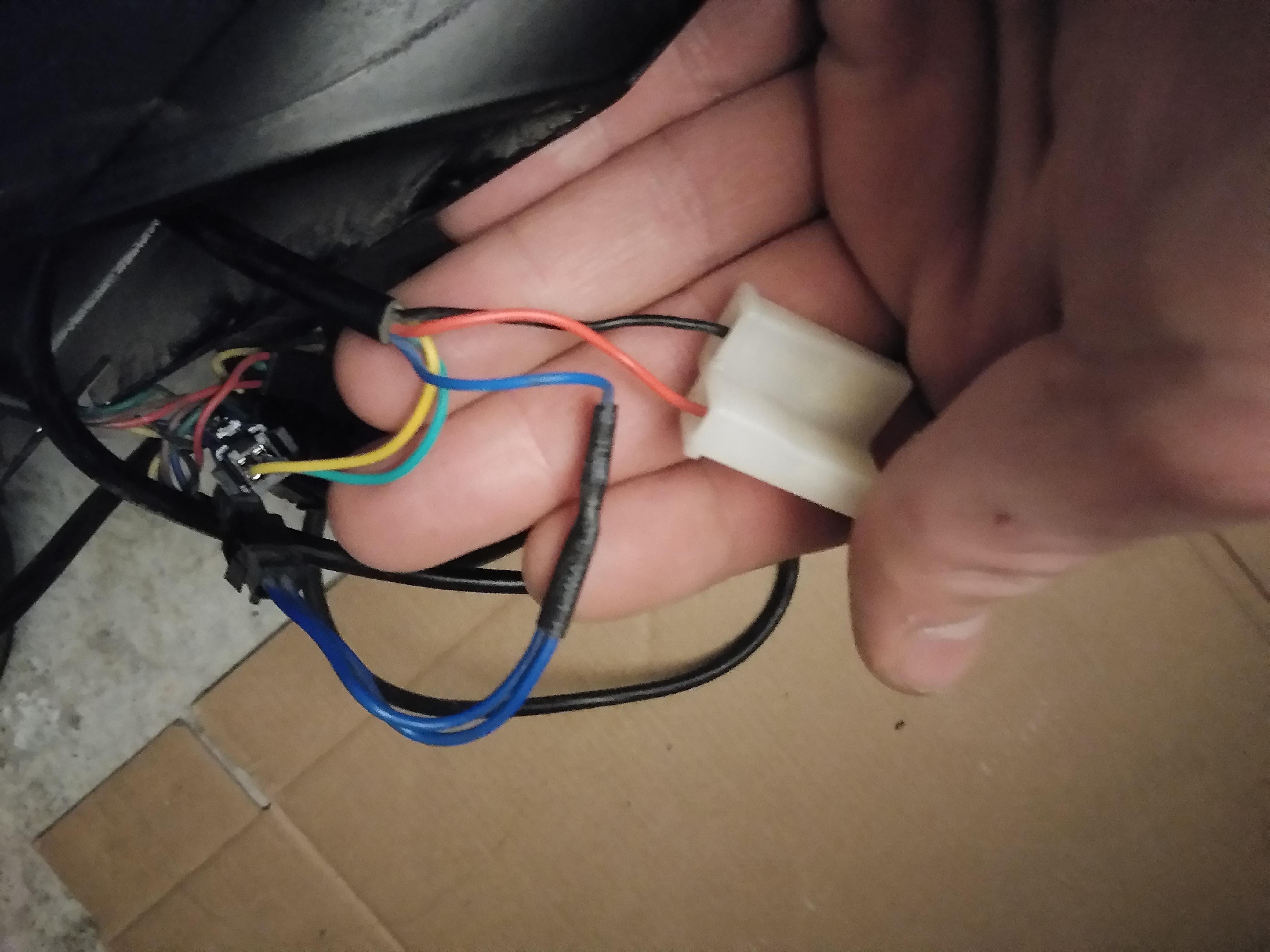

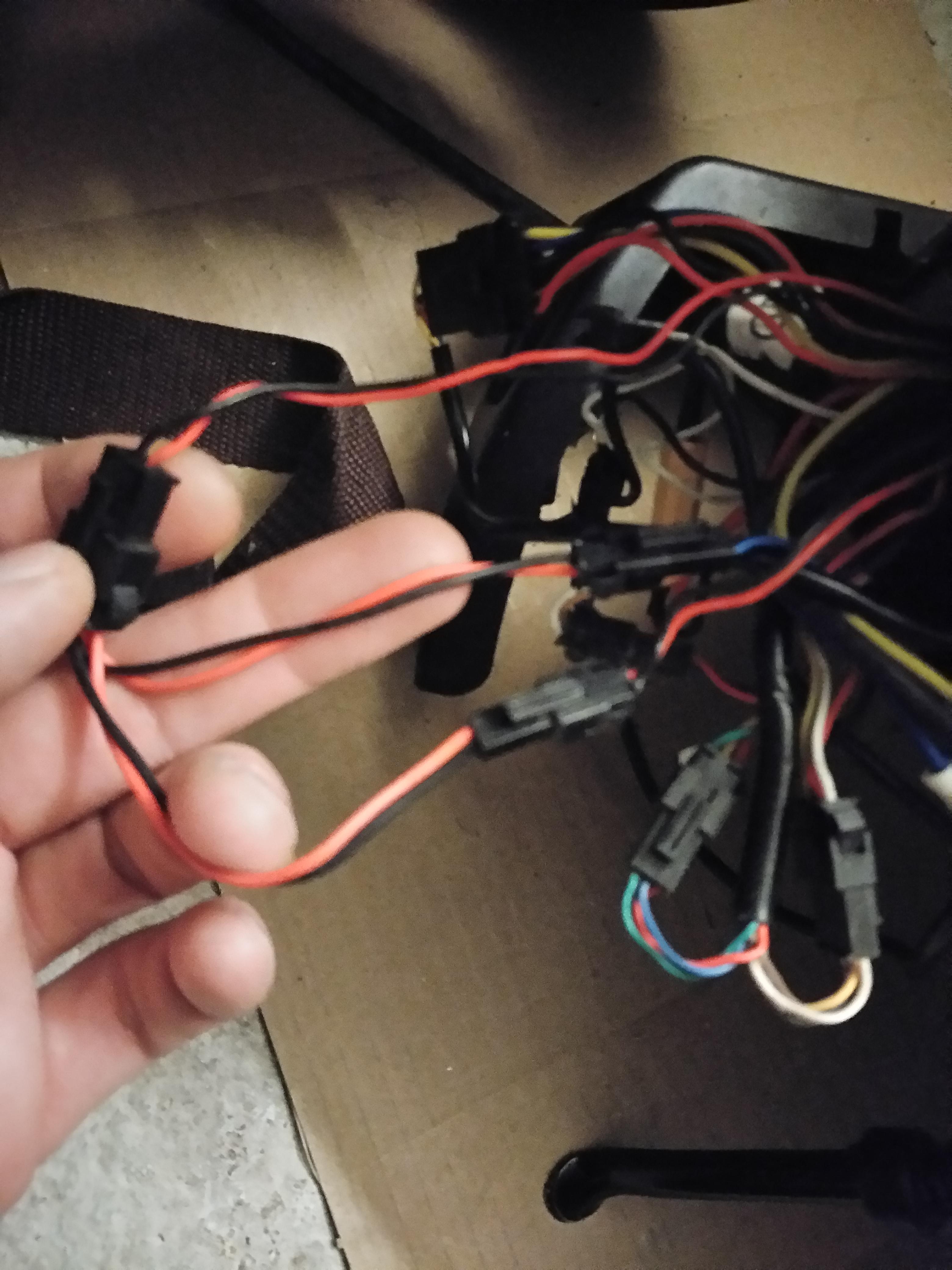

Mister Peuf Posté(e) le 22 janvier 2019 Partager Posté(e) le 22 janvier 2019 bonjour, Je trouve les cligotants sur la sp4 quasi invisibles, perdus au milieu des phares. Comme je m'amuse avec ma sp4 pendant l'hiver, j'ai envie d'installer des clignotants sur la poignée arrière que je fabrique actuellement (comme cela a déjà été fait).J'ai donc commandé une paire chez notre ami ALi, arrivée ...bientôt Après avoir changé guidon, fourche et potence pour réhausser la bête, mes clignotants ne clignotent plus. J'ai donc entrepris de regarder cela de plus près. Les soudures depuis le bouton sur le guidon jusqu'aux feux semblent intactes. Je pense donc que le relais est HS. Et quelle surprise en démontant, le relais est en 48v et non en 12v. Mais j'ai commandé des clignotants 12v moi . J'imagine donc mettre un convertisseur qlq part, mais ou ? C'est ça la grande question. Et je ne suis pas le meilleur des électriciens, vraiment pas. Si quelqu'un peu m'aiguiller, un grand merci. Surtout que niveau fils, il y a le choix. ci-dessous les fils rouge et noir X 2 qui viennent du deck et qui s'assemblent en rouge et noir pour aller vers noir et bleu. On aperçoit dessous les vert/bleu/rouge que l'on va retrouver derrière et qui viennent du guidon. A l'arrière. On les rouges et noir qui vont au relais 48v. Sur les 2 bleus, il en reste un qui part aux clignotants et les jaunes et vert qui font de même. Voilà ce que j'ai cru comprendre. Si certains experts peuvent m'aider, merci d'avance Lien vers le commentaire https://www.espritroue.fr/topic/7672-clignotants-supplm%C3%A9entaires-sur-speedway-4/ Partager sur d’autres sites More sharing options...
