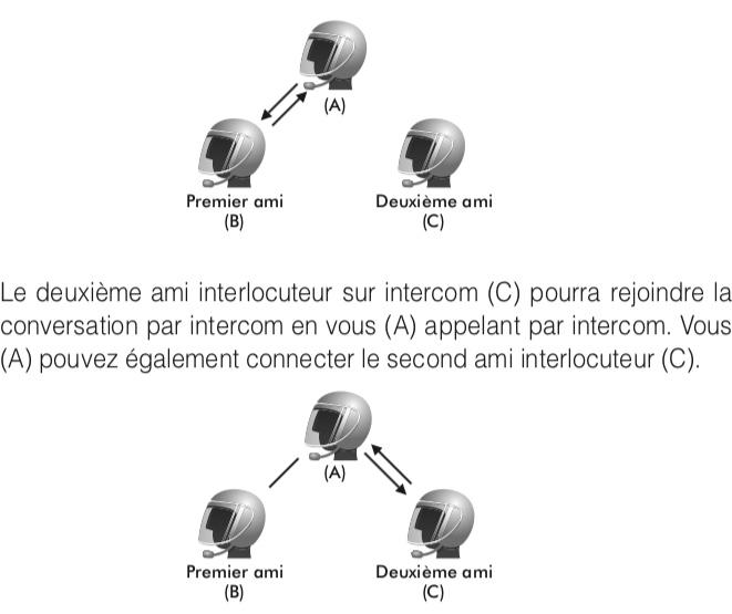

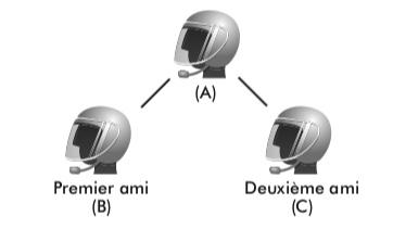

nrvfromcnr Posté(e) le 1 mars 2019 Auteur Partager Posté(e) le 1 mars 2019 Hello ! Après des recherches, on arrive effectivement dans le matos de moto haut de gamme : Sena 20S, dans les 250€, permet le groupe intercom en full duplex jusqu’à 8 utilisateurs. Le principe (issu de la doc SENA) : (A) appelle (B) : on est deux en intercom full duplex. Une fois que (C) a rejoint, on est 3 en flux duplex : (A) est donc « complet », ne peut appeler personne d’autre. Par contre, (B) et (C) peuvent de leur côté ajouter chacun une personne, ... qui a leur tour peuvent ajouter chacun une personne : Le maximum étant 8 en full duplex. L’autre solution, un peu crade, c’est d’avoir des intercom « lambda », et de tous participer à un « hangout audio » à 8 ! Comme ça adieu l’intercom, on laisse la gestion de l’audio à des services tiers / on se repose sur le téléphone portable et sa connexion internet / Bluetooth avec le dispositif installé dans le casque. Bof ... mais ça doit marcher, à tester ! Nrv Lien vers le commentaire https://www.espritroue.fr/topic/8036-ballades-et-intercom-comment-faire-a-plus-de-deux/#findComment-173900 Partager sur d’autres sites More sharing options...
