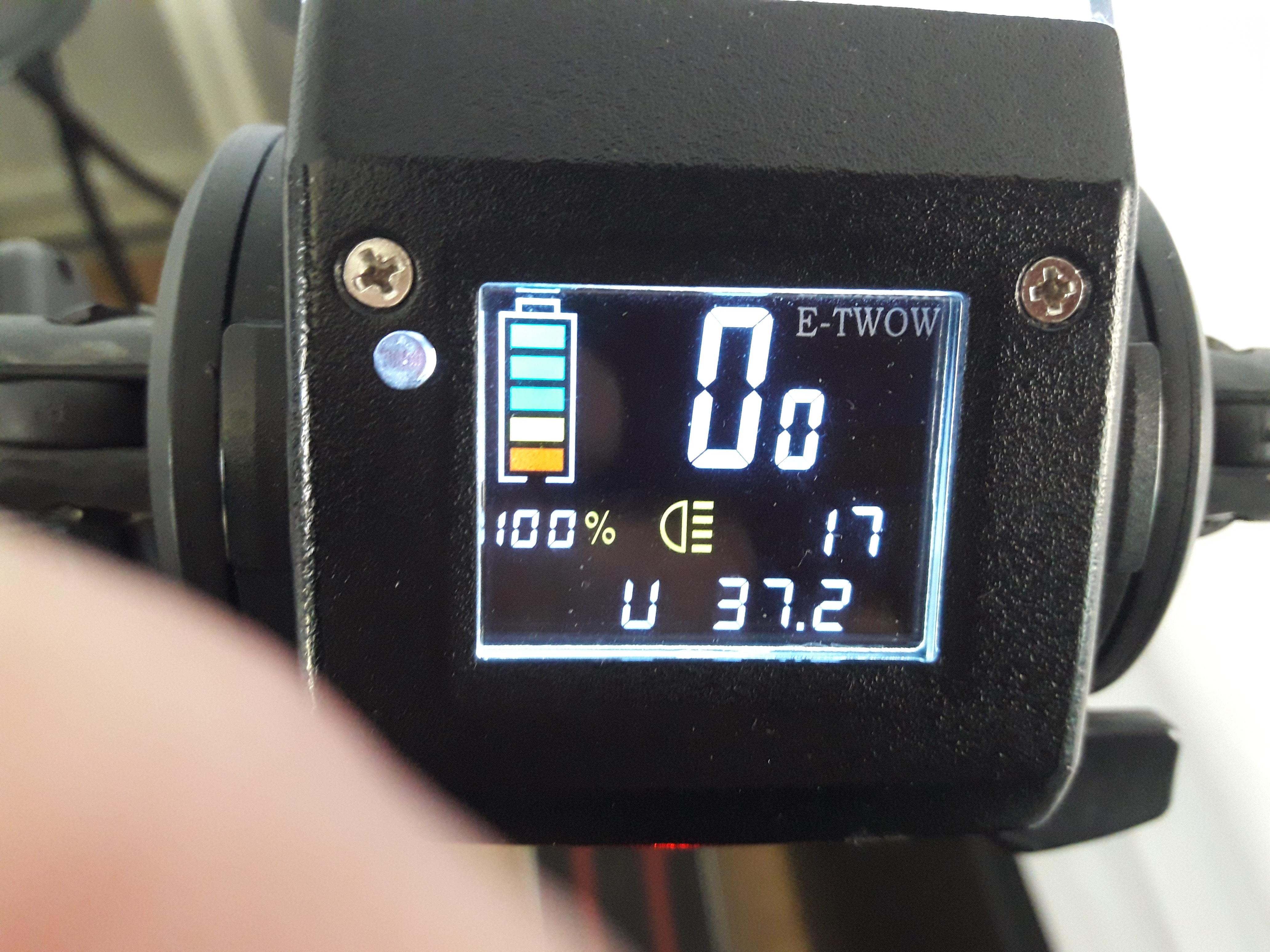

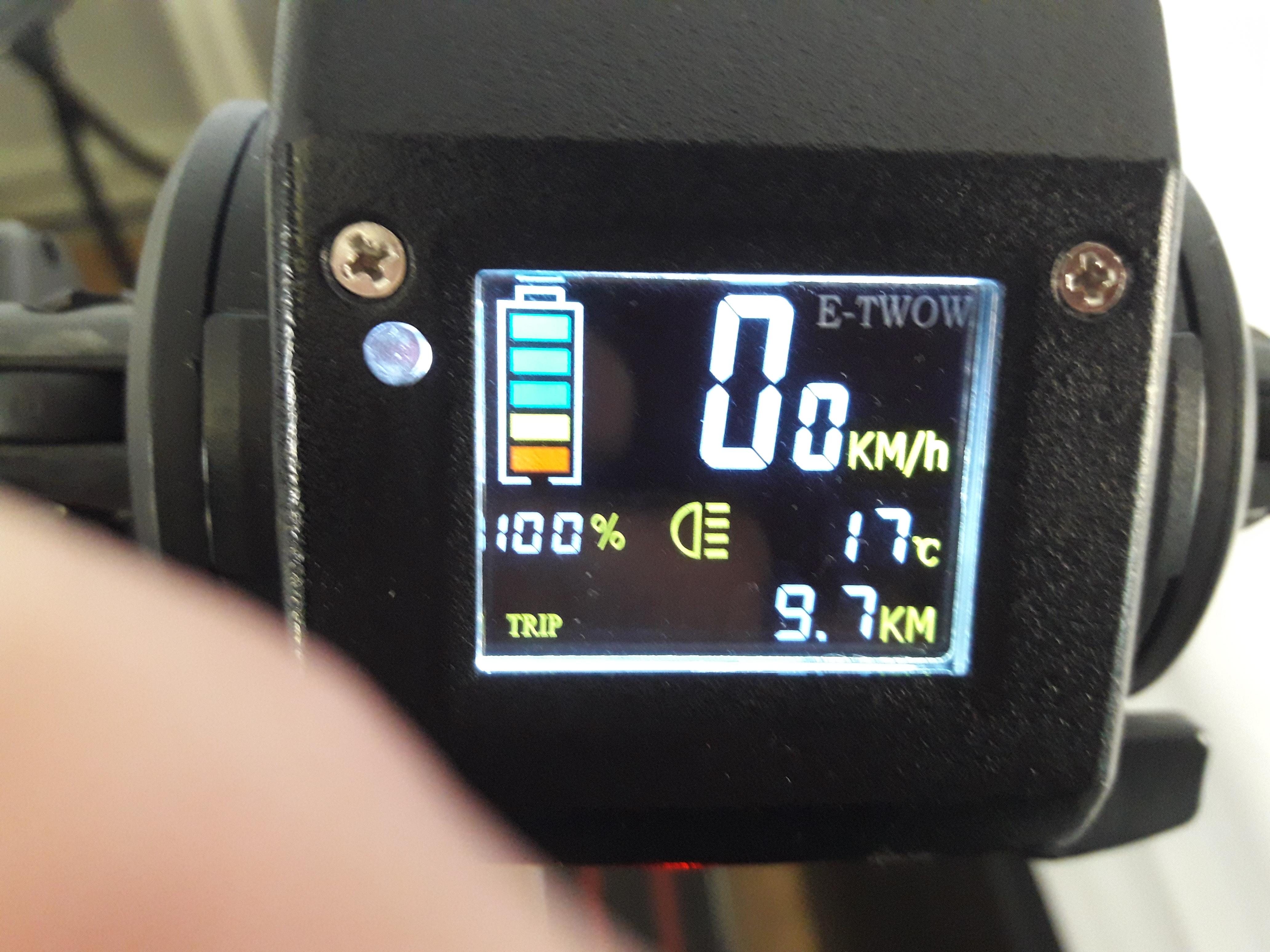

Cela fait 15 jours que j'ai la batterie donc je vais aussi faire un commentaire. Avec la booster monster en 14 ah 36V Sanyo, je fais environ 1 km de plus qu'avec la Samsung 14 ah. De plus j'ai décidé de prendre la Sanyo car elle dure beaucoup plus longtemps. La batterie rentre parfaitement sans forcer dans le deck des E-TWOW (Pas besoin du tout de couper le cache) et un peu plus difficilement dans les decks des trottinettes copies d'Etwow (Urban glide ect...) et le chargeur est un peu bruyant...
Je referai un topo tous les 6 mois environ. Sachez juste que c'est de la très bonne qualitée :)

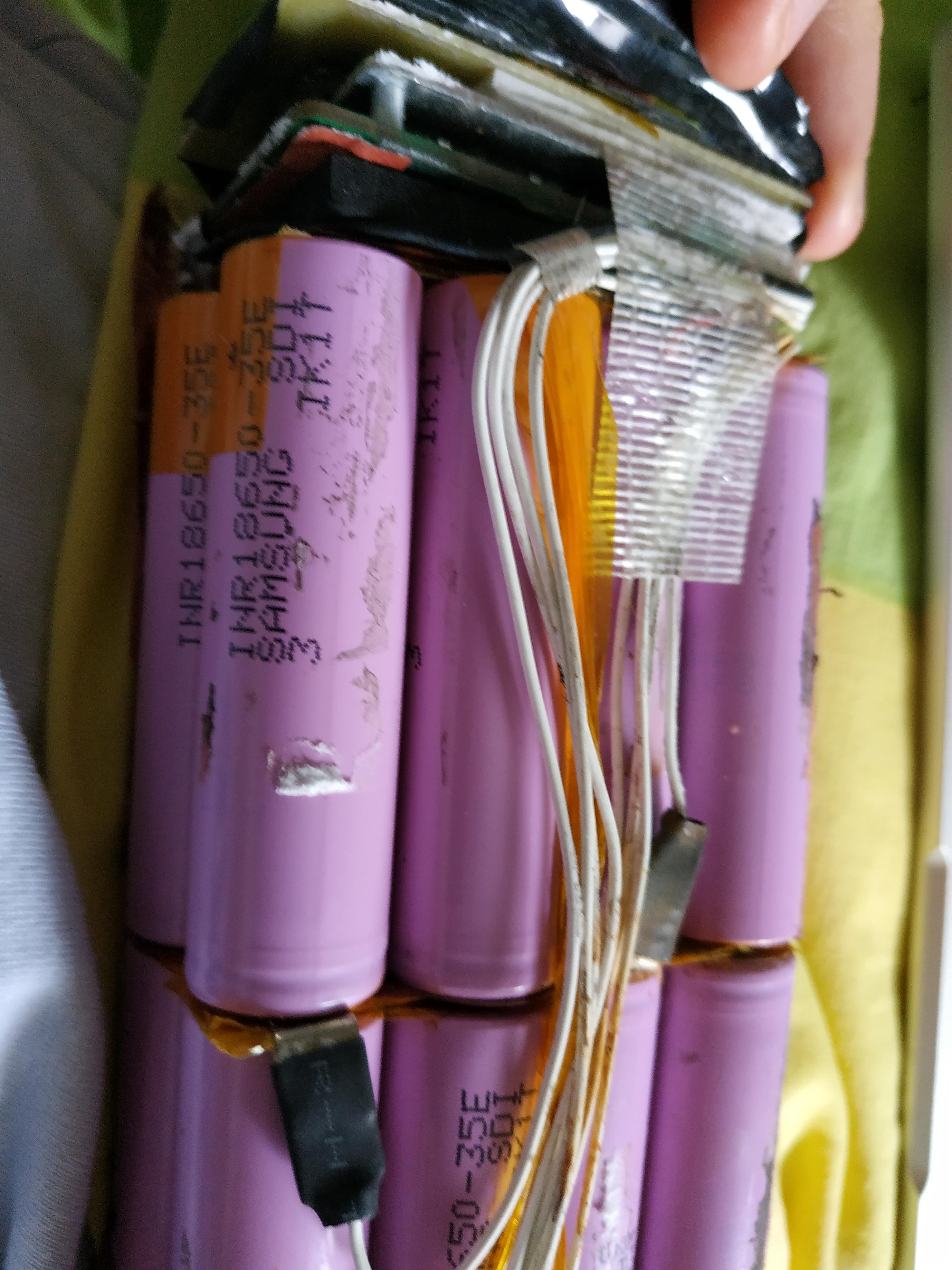

3) Par ailleurs, je souhaite aborder un point supplémentaire pour ceux qui seraient tentés de commander des batteries  prétendument super performantes à pas cher sur des sites chinois : attention, il existe des copies de cellules de batteries et des BMS au rabais. Donc, il faut être vigilant et faute d'un contrôle qualité professionnel à la réception, il est difficile de savoir finalement ce que nous avons acheté (au delà de son utilisation, peut être que Titus peut en dire plus sur les contrôles qu'il pu effectuer). Cela pourra engendrer des pb mineurs (capacité moindre que vendue, durée de vie moins longue, pb de fiabilité) mais il peut être question de sécurité . Des batteries mal conçue ou mal construites, ou fabriquées avec des circuits low cost peuvent être dangereuses !! A priori, la vendeuse dont nous parlons semble faire partie des vendeurs sérieux et le fait que ces produits ont été testés avec succès semble le confirmer (à voir sur la durée), mais il  faut garder cela à l'esprit et ne pas tenter le diable en achetant n'importe quoi au premier vendeur en ligne. Attention aussi avec la mention CE, il me semble qu'il n'y a aucun contrôle pour l'obtenir, donc cela ne garantit pas grand chose si le fabricant fait n'importe quoi. Et quand le fabricant est une petite entreprise chinoise, il ne risque pas grand chose.
Pour le BMS, c"est exactement le meme, soit un bms de 15A. J"ai ouvert la batterie e twow ainsi que la batterie chinoise pour verifier les cellules et le bms. J ai remarqué que c etait exactement le memes (18650 GA). En gros, le bms et les cellules sont parfaitement les mêmes donc aucun risque. De plus, e twow se fournit en Chine, j ai reussi à contacter le fournisseur d etwow en Chine (batterie), puis j ai contacté une entreprise chinoise qui construit les batteries depuis plus de 10 ans et qui est la deuxième + grosse entreprise d alibaba de batterie. Cette entreprise est GOLD, et a plus de 99% de bon commentaire. En gros, si une des deux batteries doit bruler, je pense qu il y a + de chance que ce soit celle d etwow car e twow se fournie en batterie sur une toute petite entreprise comparé à celle ou je me fournie. Voila tout est clair, en gros je prefaire acheter mes batteries dans une entreprise GOLD sur alibaba qui a 10 ans d experience en construction des batteries :)
Donc je pense qu il est préférable d acheter les batteries chinoises :)

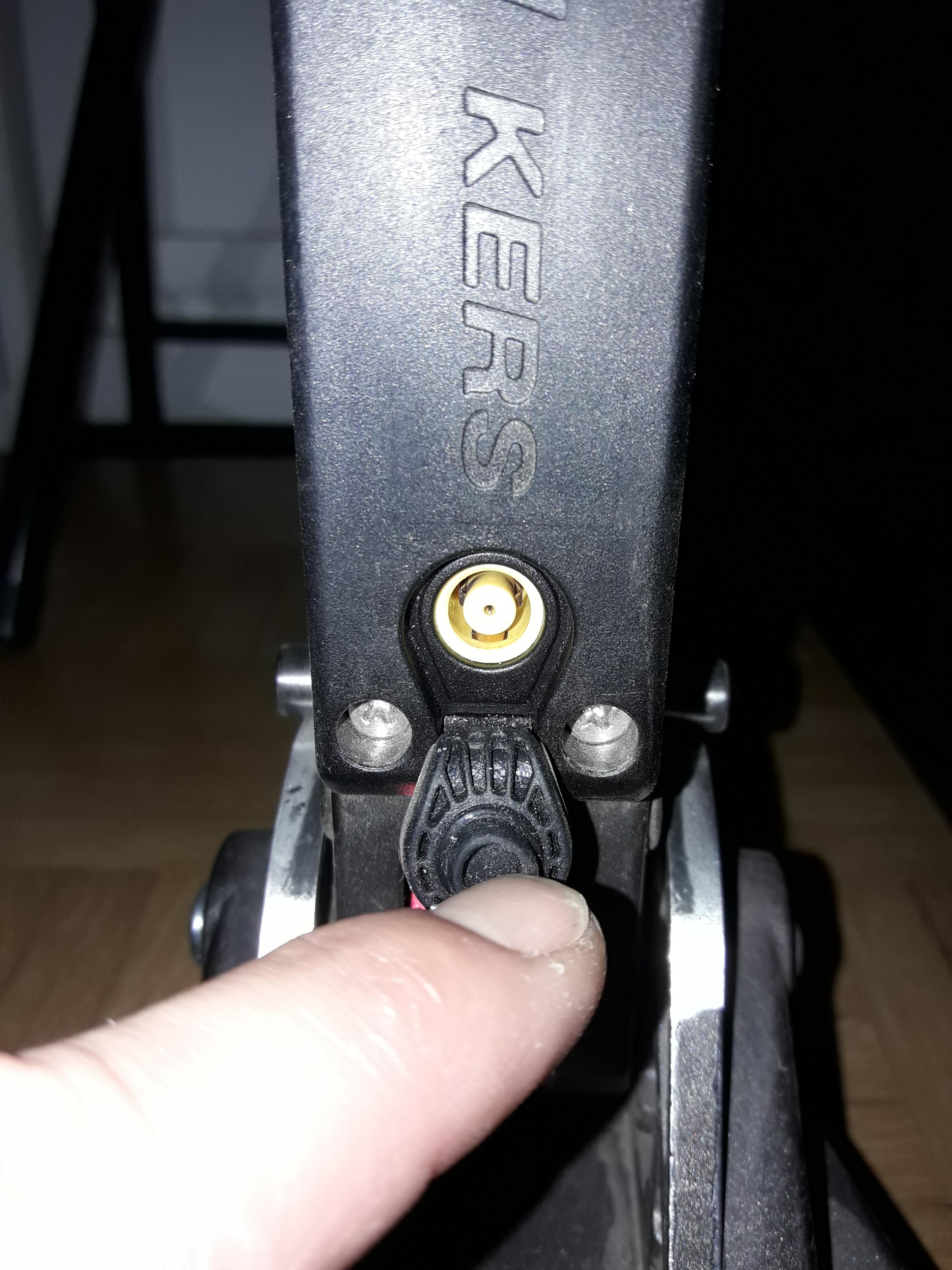

Non tu n'a rien à changer, sauf le chargeur prendre un 42v à la chinoise. Tu vas gagner en couple, vitesse max et autonomie :)
Peux etre un adaptateur d embout à la chinoise mais pas sure.(4€ meme pas)
