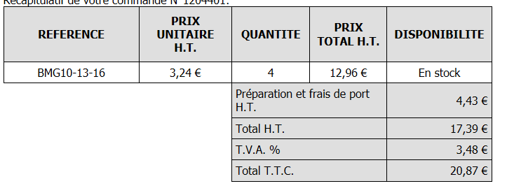

Boursinet Posté(e) le 19 avril 2019 Partager Posté(e) le 19 avril 2019 Salut, Quelqu'un aurait un autre site ou l'on pourrait acheter la bague en bronze aux bonnes dimensions svp ? Car la livraison vers la belgique coûte 15 euro (ça fait chère pour une pièce a 1 euro), et tous les autres sites que j'ai trouvé la livraison est aussi très chère ou alors il n'y a pas les bonnes dimensions... J'ai cherché sur aliexpress aussi mais sans succès, donc si quelqu'un à un lien ca serait top ! Merci Lien vers le commentaire https://www.espritroue.fr/topic/8483-tuto-montage-roue-avant-gonflable-avec-frein-tambour-pour-mini-4/#findComment-184422 Partager sur d’autres sites More sharing options...
Koxx Posté(e) le 20 avril 2019 Auteur Partager Posté(e) le 20 avril 2019 Le 19/04/2019 à 19:50, Boursinet a dit : Salut, Quelqu'un aurait un autre site ou l'on pourrait acheter la bague en bronze aux bonnes dimensions svp ? Car la livraison vers la belgique coûte 15 euro (ça fait chère pour une pièce a 1 euro), et tous les autres sites que j'ai trouvé la livraison est aussi très chère ou alors il n'y a pas les bonnes dimensions... J'ai cherché sur aliexpress aussi mais sans succès, donc si quelqu'un à un lien ca serait top ! Merci malheuresement, il n'y a pas bcp de sites avec des pieces aussi specifiques... Lien vers le commentaire https://www.espritroue.fr/topic/8483-tuto-montage-roue-avant-gonflable-avec-frein-tambour-pour-mini-4/#findComment-184588 Partager sur d’autres sites More sharing options...
