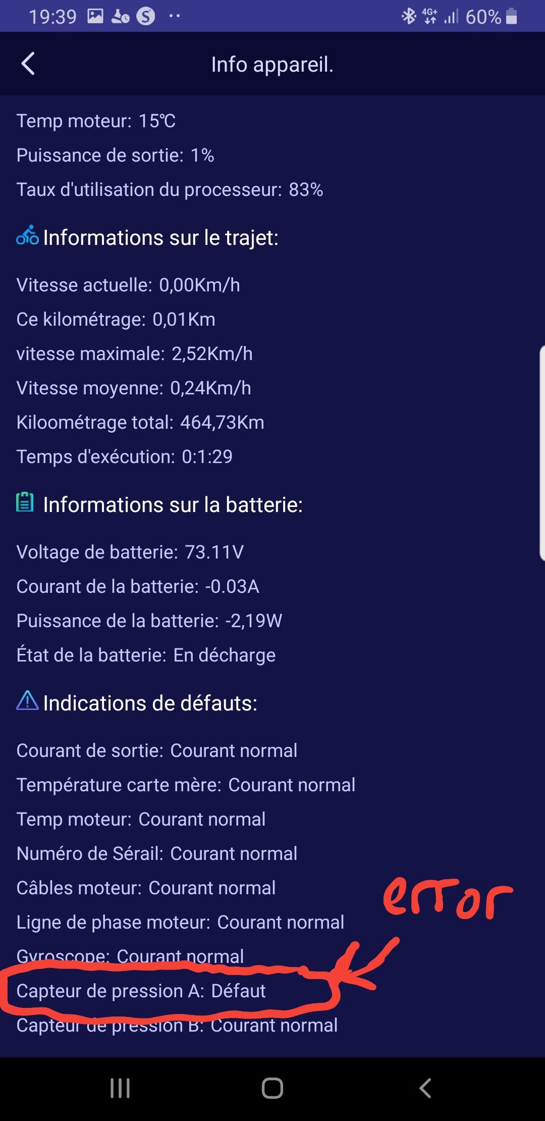

j'ai un problème de capteur de pression à sur Sur ma roue ks18l
Connaissez vous le problème ?
  visiblement si j'ai bien compris, le problème m'empêche d'utiliser le système pour lever la roue
en effet malgré plusieurs tests pour recalibrer la roue dès que je la lève elle se met à rouler
en attendant j'ai donc désactivé le capteur mais j'avoue que j'aimerais bien le réparer si quelqu'un a une solution je suis preneur

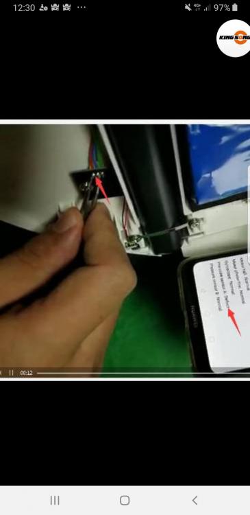

Je parle actuellement avec les chinois pour voir la panne et ils m'ont envoyé ceci
Je n'ose pas trop ouvrir ma roue pour le moment mais c'est peut être une mauvaise soudure ou autre à ce niveau
En effet surement une mauvaise soudure, de toute façon il faudra bien ouvrir et voir ce qui cloche. c'est facilement identifiable. Moi j'avais un problème de coupe circuit alors que tout était bon. Un changement de carte mère a réglé le problème ( une grosse série de carte mère ont ce bug, certain se contente de désactiver le coupe circuit ).
Déjà tester les fils entre le capteur et la Carte mère me paraît primordial. si tout est bien relié à la carte alors celle ci est défectueuse.
