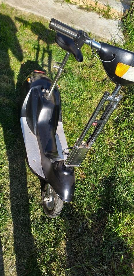

Hello ! j'ai recement acheter une vielle trottinette electrique pour que ma copine puisse venir quand je me balade en M365
Mais son moteur electrique avec une chaine et des batterie au plomb je suppose  fait beaucoup de bruit et peine a dépasser les 20km/h
On a donc eu le projet de se lancer dans une conversion un peut plus au gout du jour avec une batterie lithium  et un moteur brusshless

je vous mets une petite photo du monstre xDD
Hihi, je connais ce machin, mon paternel en avait récupéré une à la benne et après remplacement des batteries il allait chercher le pain avec :D
Elle a temporairement fonctionné avec des lipos qu'on avait déjà (modèle réduit), mais c'était juste pour tester. Je sais pas pour la tienne, mais celle que mon père avait présentait pas mal de jeu dans la direction.
Honnêtement, convertir ça en Li-ion+brushless, pour que ça puisse rouler je crains que ça te revienne plus cher qu'une trot de base.. ce châssis est en bonne ferraille et c'est bien lourd quand même, il va faudrait viser sur un plus gros moteur AMHA (genre 500w)
En passant, ta batterie à 79,9€ d'occasion.. ben euh.. 80€ en neuve https://shop.e-road.fr/fr/batterie/76-batterie-88ah-streety-3700965109622.html
En fait vu que tu a indiquer la batterie et le moteur de cette "E Road Streety", c'est en cherchant des infos dessus que j'ai découvert que c'était non pas 350W continu, mais 250W, et que la batterie est en 24V
Associé au châssis lourd, tu vas rester avec une machine peu puissante, pas plus rapide, avec pas beaucoup d'autonomie et même si elle est plus silencieuse, pas très intéressante. au final.
En fait, le seul intérêt de cette machine, je pense que c'est sa large plateforme qui permet de l'utiliser quand on est au delà des poids prévus sur d'autres machines, ou quand on veut emmener le p'tit neveu avec soi, mais pour des courts trajets :D
Avec ton montage tu n'iras guère plus vite, et ton autonomie sera à peine de 20 kms.
Mis à part le plaisir du bricolage, ton investissement ne sera pas rentable.
