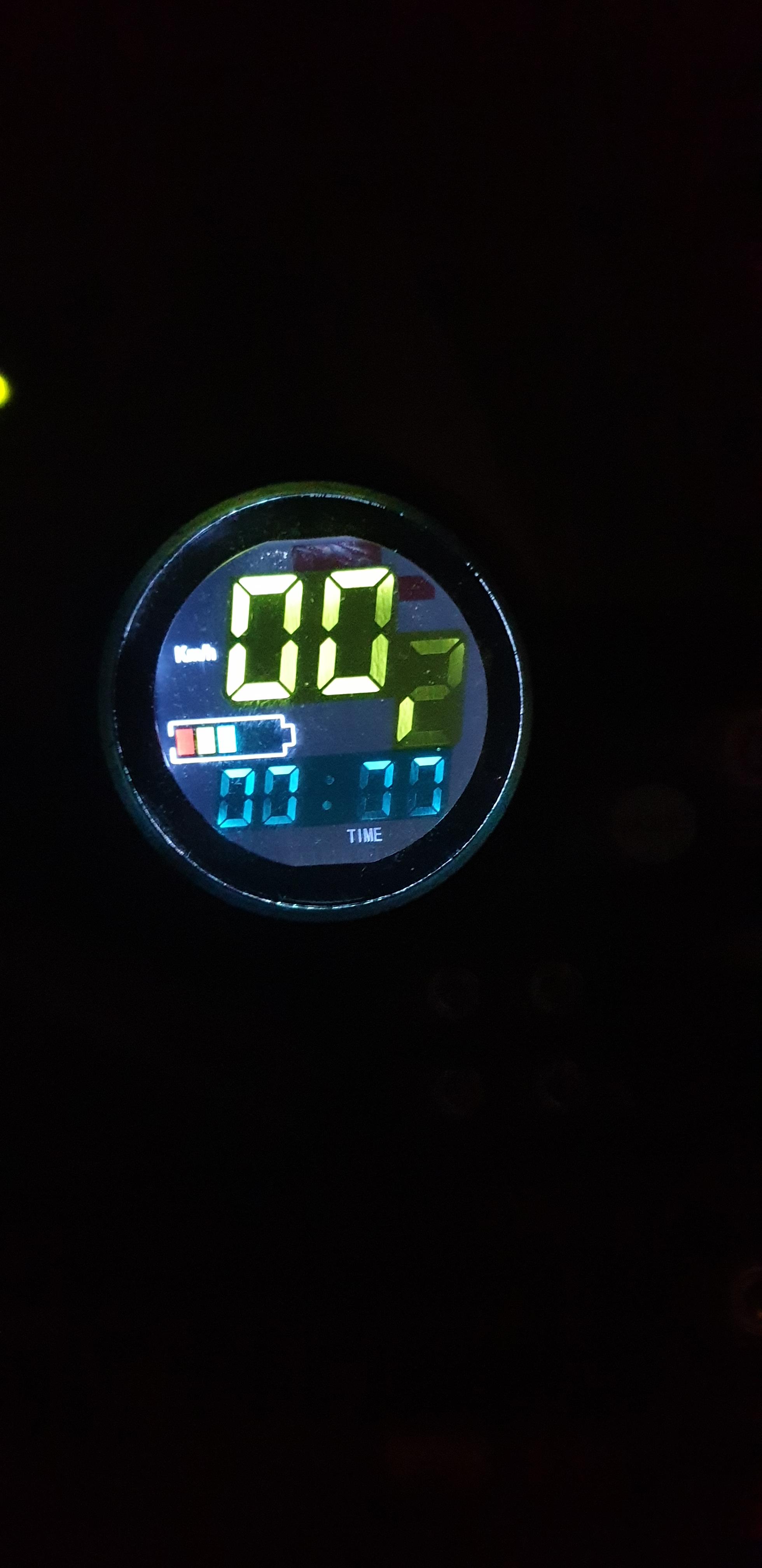

Bougrain Posté(e) le 22 mai 2019 Partager Posté(e) le 22 mai 2019 Salut la team, je fais suite à la présentation de ma trott no name 3200W J’ai un sérieux problème de LCD : Au bout d’une semaine d’utilisation l’écran s’est progressivement éteint. Puis il a rendu l’âme, je l’ai changé par un LCD identique vendu par Kylin de type old Dualtron. Super... sauf qu’au bout d’une semaine d’utilisation : même problème , il commence à s’éteindre progressivement. Pensez-vous que ça puisse venir du contrôleur ? Lien vers le commentaire https://www.espritroue.fr/topic/9031-probl%C3%A8me-lcd/ Partager sur d’autres sites More sharing options...
