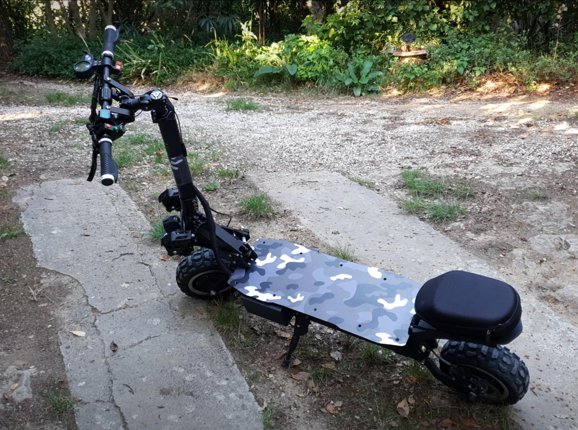

  • Contrairement au Lion, les 2 chargeurs étaient filmées a la trottinette et donc bien maintenus. Les prises sont bien du type EU tel que je les avaient demandés.
  • Qulques photos de la bete. Au déballage j ai été surpris de la longueur et hauteur de la machine. Impressionnant...
  • Je l ai testé uniquement en mode 3 en alternant éco/turbo dual /single. En éco et single les accélérations sont tres douces et la vitesse tres limitée. Mode turbo toujours en single, les accélérations
Ouf, la météo étant au rendez vous, j ais pu profiter pleinement de ma trottinette. En mode 1, la vitesse tourne autour des 25 km/h, en 2 mode turbo et single  environ 60km/h, idem en mode 3 toujours en single. J obtiens le mode dual en maintenant la touche concernée appuyée, puisque j attends toujours le nouveau contacteur qui devrait quitter la chine cette semaine. Dans cette configuration, j ais obtenu une vitesse maxi de 69 km/h au compteur. Vitesse a relativiser puisque j avais emmener aussi un gps de voiture. P0 sur 11 (diametre des pneus en pouces), la vitesse affiché sur le compteur était trop optimiste, j ais donc descendu cette valeur a 10 qui jusqu a une trentaine de km/h reste réaliste. Au dela, l écart se creuse et on peut enlever 5 a 7 km/h afficher sur le lcd. Je suis ravi de ce dernier, car meme en plein soleil et chaussé de lunettes de soleil, il reste completement visible.
A pleine allure les vibrations sont bien présentes, impossible de lacher une main mais cela reste acceptable. En contre partie, des que je déscelere completement, du guidonnage se manifeste, on garde le controle mais les trajectoires en souffrent. Peut etre est ce du aux pneus TT?  En dosant la gachette, il est possible de remettre un peu de gaz en virage tout comme en moto a condition que cela soit modéré. Les accélérations en mode single (en mode 3 et turbo) sont tres soft. Des que l on passe en dual, c est tres vif et jouissif.  Lors de montées bien pentues sur route, j ais réussis a conservé une vitesse de 42km/h en mode 3, turbo et single. En TT, ce mode est insuffisant pour avoir suffisement de couple a basse vitesse ou des q une pente se profile, c est plus adapté pour faire de la ballade pépere... J arrive au sommet au ralentit. Le mode dual change tout, ça tracte et ne manque pas de couple, mais ce dernier se manifeste de façon brutale meme en dosant la gachette... Le freinage est tres efficace et mordant mais manque de progressivité. On passe du stade ça ne freine pas a ça freine fort.
Pour l autonomie, je suis partis avec une batterie chargée a 66,7 volts soit a peu pres 90 a 95% de la pleine charge. J ais fais 35kms en mode bourrin en majorité, et il me restais 59,8 volts au retour. Je pense que j aurais pu faire plus du  double en distance, cela laisse le temps de se faire plaisir sans avoir a s inquiéter de l autonomie. Sur route seche, les pneus tt gardent une bonne accroche, on peut prendre de l angle en virage. Les poignées caoutchous restent confortables mais ont tendance a tourner sur le guidon. Voila mon ressentit, il peut qu il soit un peu different  pour d autres usagers en fonction de nos attentes et experiences. N hesitez pas a commanter et comparer vos retours d experience, sur des machines du meme acabit...

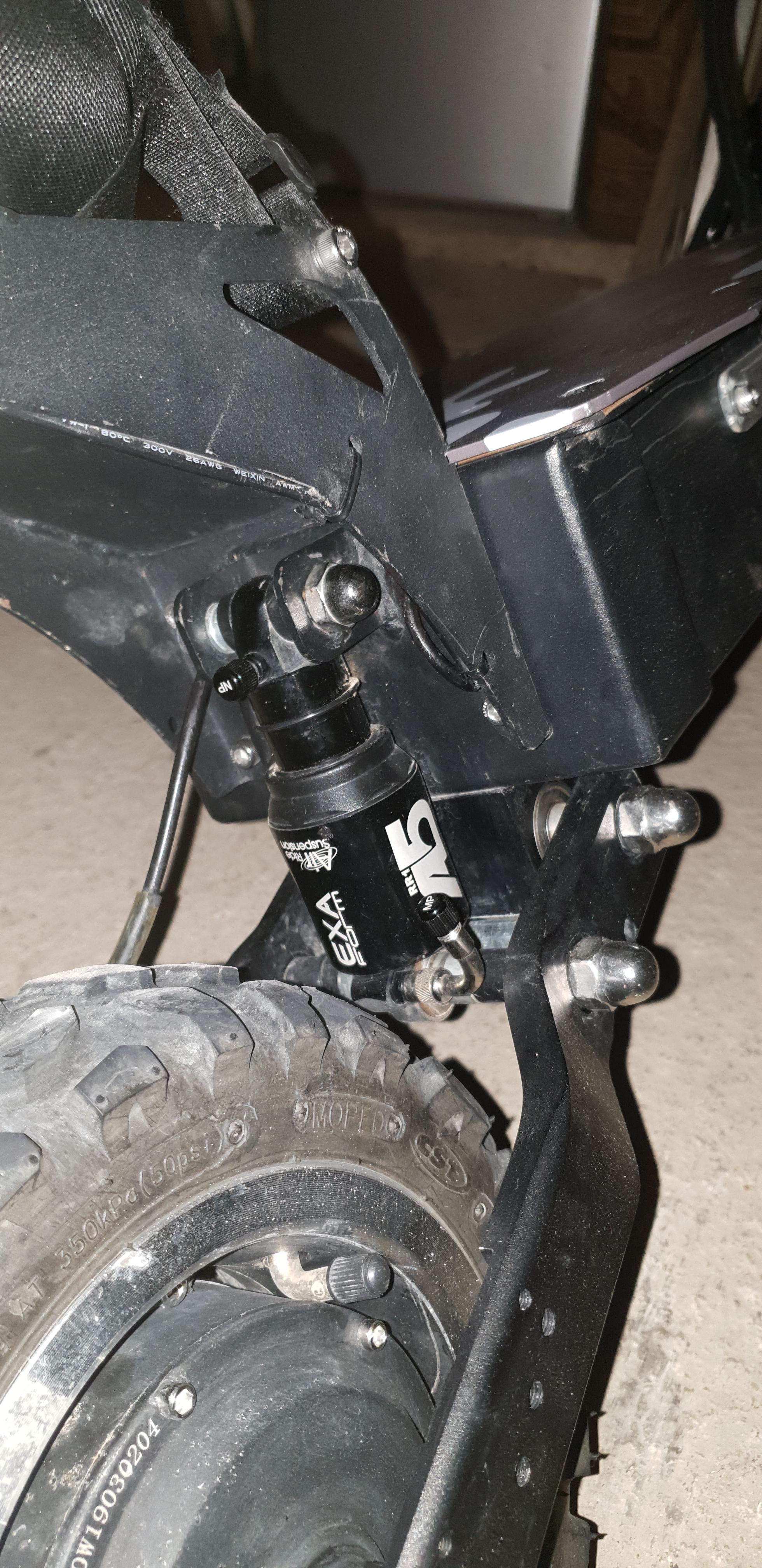

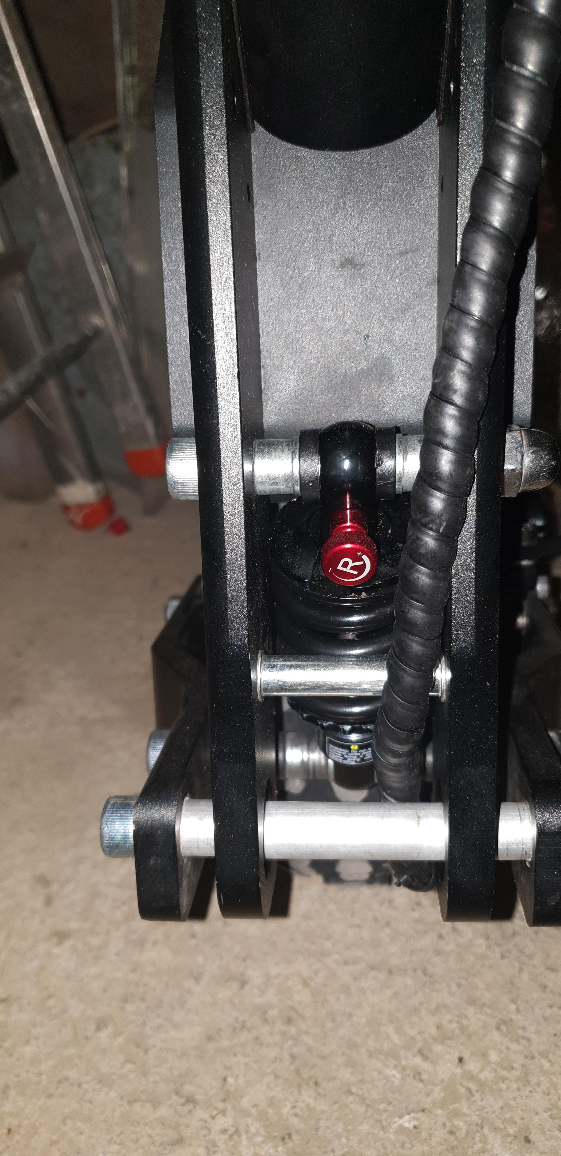

As tu changé l amortisseur arriere José? Je m interroge sur le diametre des fixations des exa form A5, sont ils compatibles ou faut il prévoir des bagues pour les adapter au diametre de l écrou?
Il y a 22 heures, Numtaz a dit :
Salut Numtaz?il traîne chez moi dans un tiroir.. Pas eu le temp de le monter dernièrement. D'après mon vendeur me confirme que c'est du plug in play?je te le confirme ce week-end
Modifié par JOSEJUNES
un ami en espagne avec 10 000km et RAS !  il a installé 2 amorto arriere e me confirme que c'est le jour et nuit niveau confort plus de claquements et bien plus stable
Merci pour cet info José, sais tu quels amortisseurs a t il monté a l arriere? J ais monté la trott sur une boite a outil avec donc les roues dans le vide et plus j accelere plus les roues vibrent. Je pense que cela est du a un manque d équilibrage des roues, et avec le moteur au milieu des jantes, il me parait impossible d équilibrer celles ci. En mode 3, turbo et single, je trouve les démarrages plutot mous, fais tu le meme constat? J ais fait un test en modifiant la valeur P7 sur 1 qui correspond normallement a des démarrages beaucoup plus dynamique. Aucune difference pour moi avec P7 sur 0. Cela ne change rien, en est il de meme pour toi? Pour les 10000 kms, cela est encourageant, la machine a l air fiable et c est tant mieux.

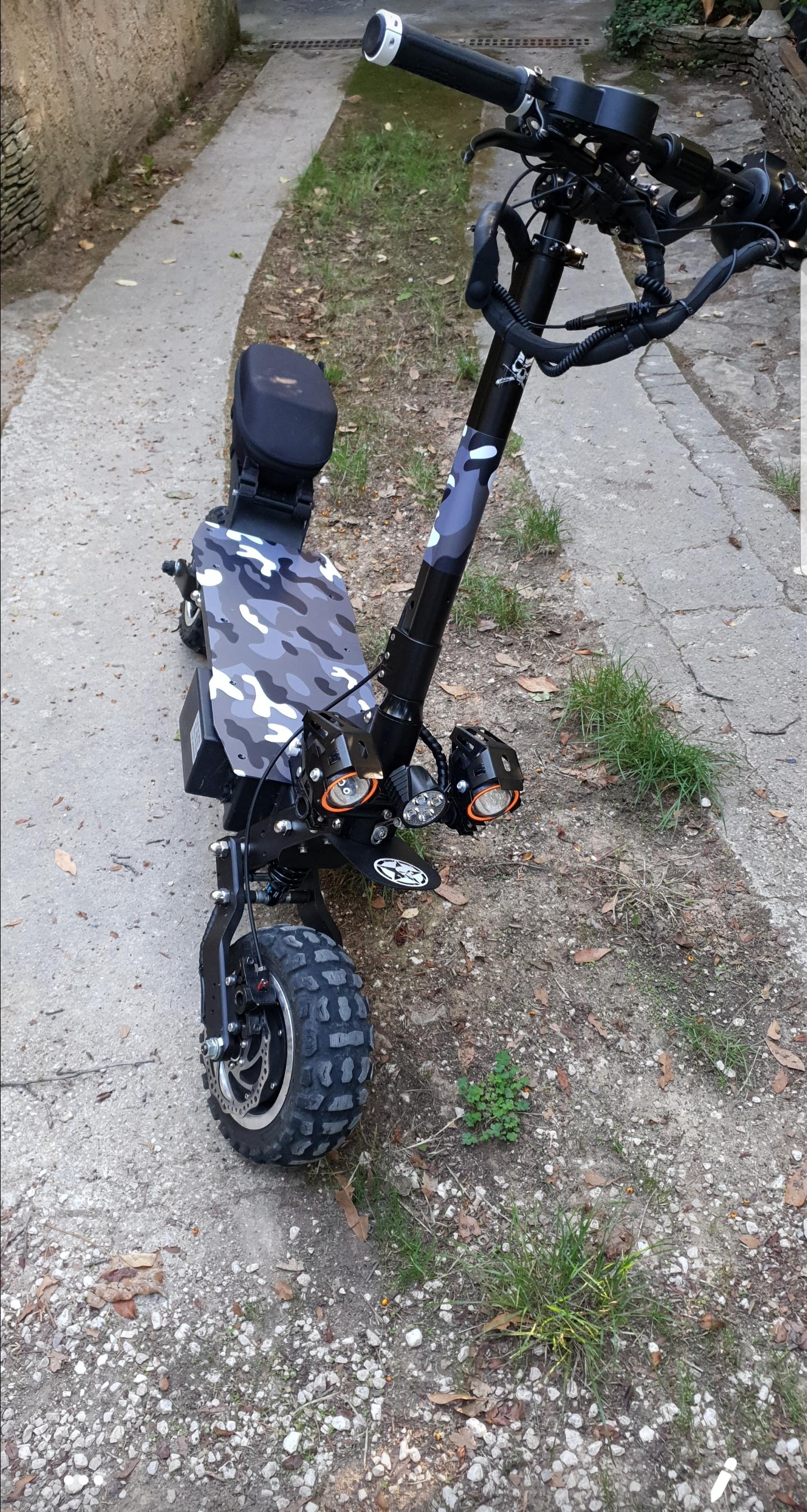

Les 3 feux a l avant éclairent tres bien mais beaucoup trop haut. J ais donc adapté de nouvelles équerres afin de les régler. J ais testé par nuit noir, c est tres efficace.

J'ai installé a l'avant sur ma trot T112 l'exa 291r 850lbs.
C'est le jour et la nuit par rapport a l'amortisseur d'origine, j'ai l'impression d'avoir plus d'adhérence , de stabilité et a 60km/h je n'ai plus cette sensation de guidonage. Je recommande.
En revanche a l'arriere j'ai mis l'exa a5 rr1 gonflé a 9bar et bien je le trouve un peu dur, il faut que j'essaye en réduisant la pression.
