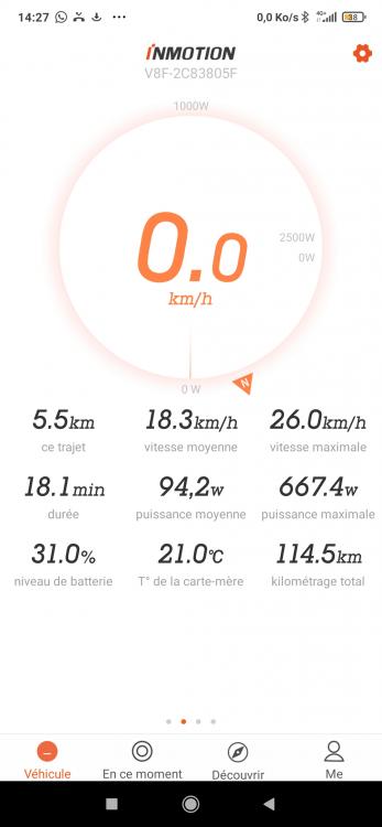

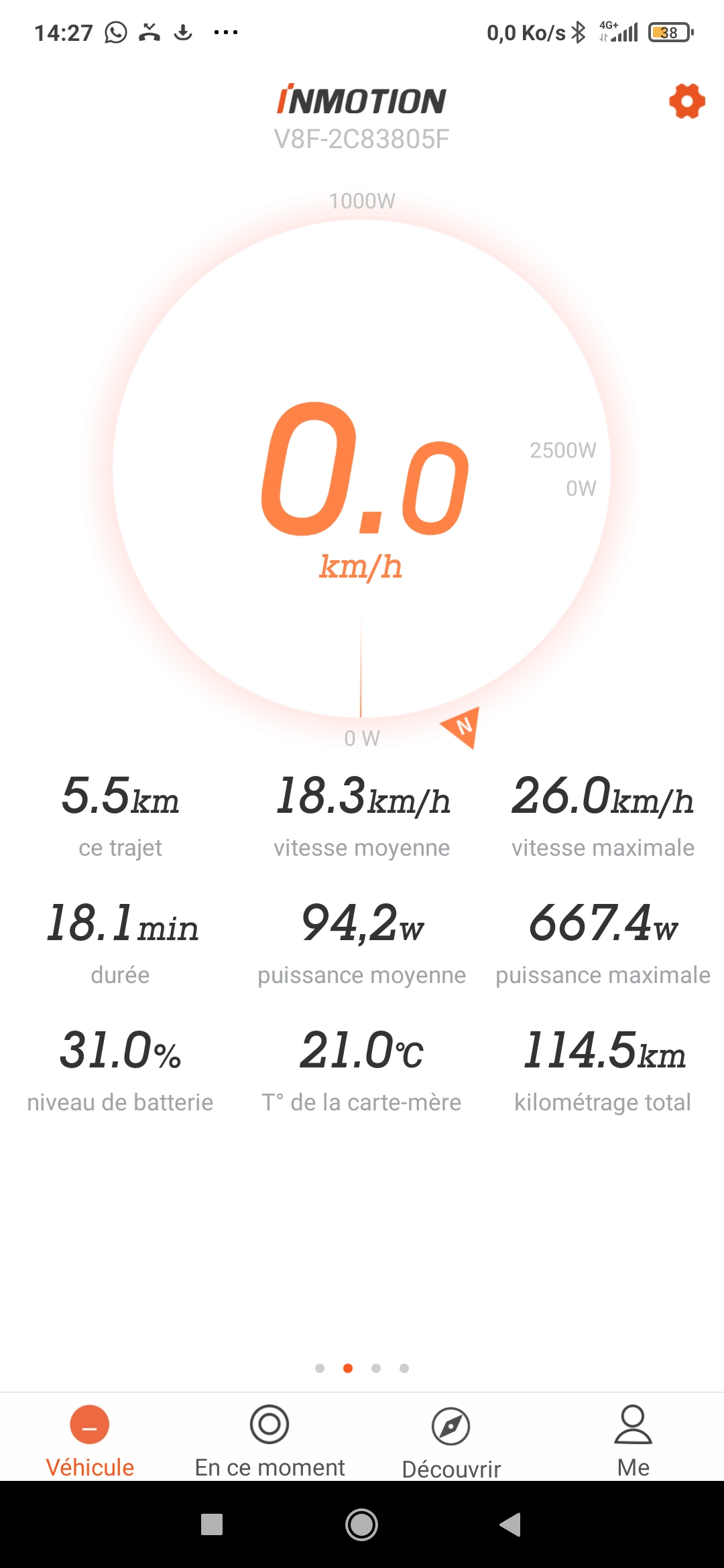

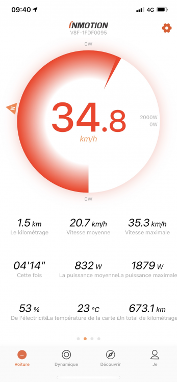

etrange ,mon compteur n est pas etalonne comme le tient .
a 12h sur le miens c est 1000w toi c est ecrit 0w et a 3h le tient affiche 2000w le miens 2500w .
Ah oui effectivement c’est différent, la différence entre iOs et Android est importante parfois au niveau des apps
