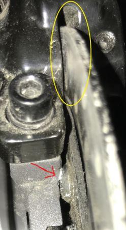

Bonjour, depuis ce matin j'ai un petit problème
En montant un trottoir sur le coté ( a l'arrêt ), la roue arrière a tapé un petit peu le trottoir, et depuis la roue est entravée par quelque chose.
Je suis rentré chez moi en panique pour voir ce qui se passait. J'ai d'abord pensé que le disque était voilé, mais ce n'est pas le cas, j'ai desserré le frein mais pareil, et là je me suis rendu compte d'un truc
Les vis du disque de frein, touchent en passant la partie de la trottinette.
Quelqu'un saurait m'aider pour décaler tout ça?
J'en ai terriblement besoin pour aller travailler ...
bonjour,
Se peut-il que ce ne soit que l'axe qui soit décentré?
  • Tu desserres l'axe
  • ré-aligne la roue
  • resserre et peut-être que ce sera bon?
croisons les doigts
 @R2D2 a probablement raison, le disque ne semble pas bien centré dans son étrier...
Merci pour vos réponses si rapides !
J'ai en effet voulu démonter la roue pour bien tout réorienter ( en espérant que ce n'est pas tordu vraiment, mais le choc n'était pas si violent que ça donc ça me surprendrait ), mais après avoir décollé les étiquettes, j'ai vu que je n'avais pas de clé BTR assez petite donc j'attends qu'un ami passe m'aider pour démonter la roue et la recentrer.
Croisons les doigts !
Modifié par kiAM
Une fois que tu as tout recentré l'utilisation de vis à têtes basses est conseillé surtout quand il y à risque de frottements contre une sortie de câble

actuellement en vacances j’ai le même problème.
j’ai desserré et essayer de réaligner mais en serrant cela reprend la position…
Comment votre histoire c’est elle soldée?
merci de votre retour

actuellement en vacances mon fils a fait une petite chute et la roue est identique à la vôtre…
Pouvez vous m’indiquer quelle a été la solution car j’ai démonté et réaligné mais la roue reprend ça place et les vis frottent encore…
merci de votre retour.
