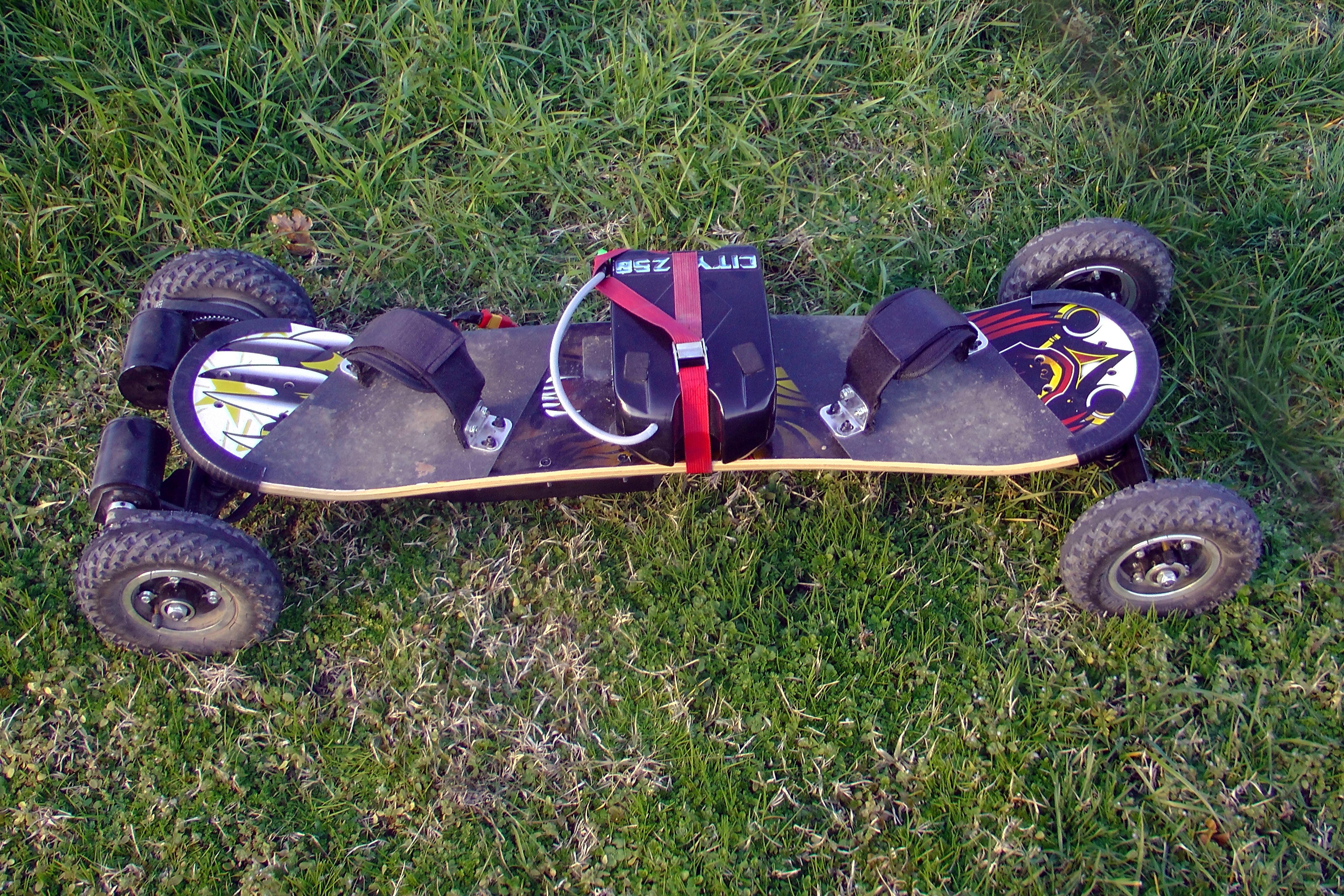

Mountainboard électrique...à partir d'un SYL 08
Commandé...ce sera mon 1er ...un colis perdu, pas grave (remboursé) et re-commandé.
Tout ça parce que j'en ai essayé un cet été et que ça s'est bien passé...tss tss tss
Une fois n'est pas coutume, j'ai acheté des protections.

Arrivé ce matin...plutôt rapide 🙂
Emballage nickel, je mets à charger la télécommande et le skate.
Mesuré : 112 cm x 42 cm et pneus de 200x50 (avec chambres)
Modifié par Ebikeadventure
Retour d'un 1er test...chaud bouillant (fallait s'y attendre!)
Dans un village des Pyrénées encerclé par 2 descentes à 19%, 1 nationale et de charmants petits cols, piste cyclables absentes bien sur...rien que pour l'essayer, ça a été direct sur la route avec bagnoles...histoire de rejoindre le parking du Carrouf Market...rien que ça...ouf...:/
Pas de bobos, télécommande ultra nerveuse, ça part comme une flèche et avec un couple de tracteur...et je suis au niveau 1!
Je pense avoir atteins le 20 km/h (c'est fou d'avoir autant de tension à 20!).   EDIT du lendemain : en fait j'étais au niveau HIGH et donc en pointe à 30 km/h...aie aie aie...
..pour le moment j'"oscille" un peu...je vais enlever ces straps, c'est plus dangereux qu'autre chose sur la route.
Extra sinon, je rêve juste d'une télécommande plus progressive..mais à priori pour ce genre de transformation, y a du boulot et ça doublera (au moins) le prix du skate.

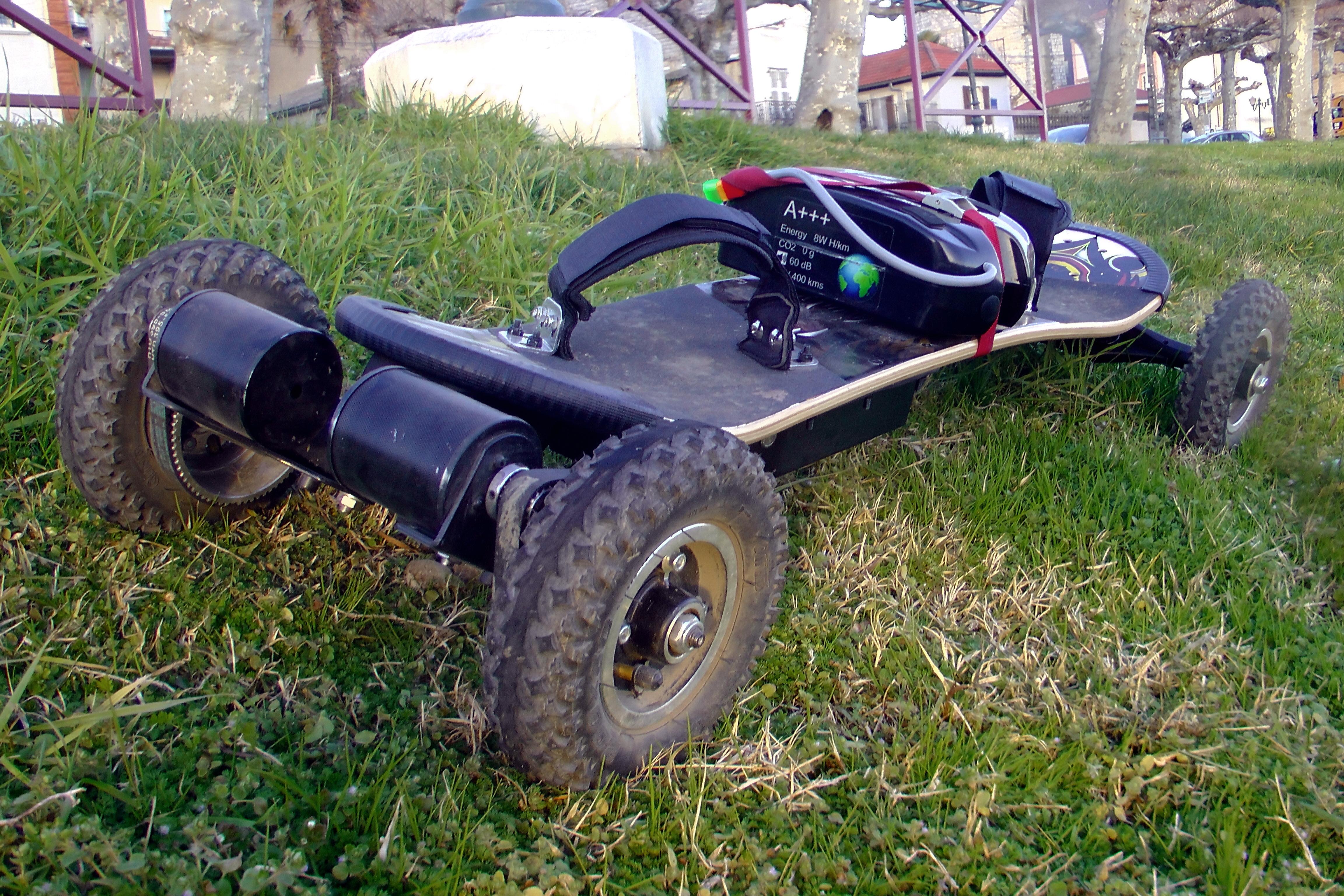

Modifications phase 1 🙂
Essai en bi batterie, pas en parallèle vu que la seconde a plus de 4 ans...
Une seconde batterie, donc, de 36v 10,4 Ah (tension et Ah égale à celle d'origine)...curieux de voir si elle va encaisser la puissance de l'engin.
Du coup, en démontant la box sous la planche (forcément, il a fallu extraire l'"entrée" batterie, et la "sortie" batterie, puis percer 2 trous dans cette box en métal, et sorties en XT60 et cable silicone 12AWG) je m'aperçois de la déco sous le papier de verre...alors je découpe autours des pieds et j'enlève du papier de verre, c'est mieux comme ça, puis j'ajoute des protections devant et derrière.
Et je remets les straps, je m'y suis fait (sur la route c'est pas trop conseillé...mais je ne peux les enlever et les remettre en un clin d’œil)
Accélération plus douce avec cette vieille batterie, et vitesse de pointe plus raisonnable au niveau high : Parfaitement utilisable du coup, pas de coupure, j'ai juste évité les dénivelés trop important avec.
Du coup j'ai pu voir qu'au niveau Low, j'allais déjà à 26 km/h (vu que je me suis fait un peu de nationale, il y avait un radar afficheur de vitesse) et dernièrement un vélo course qui roulait à 37 km/h n'a pu me rattraper, donc c'est bien du 40 km/h max au niveau high (et c'est bien assez)
