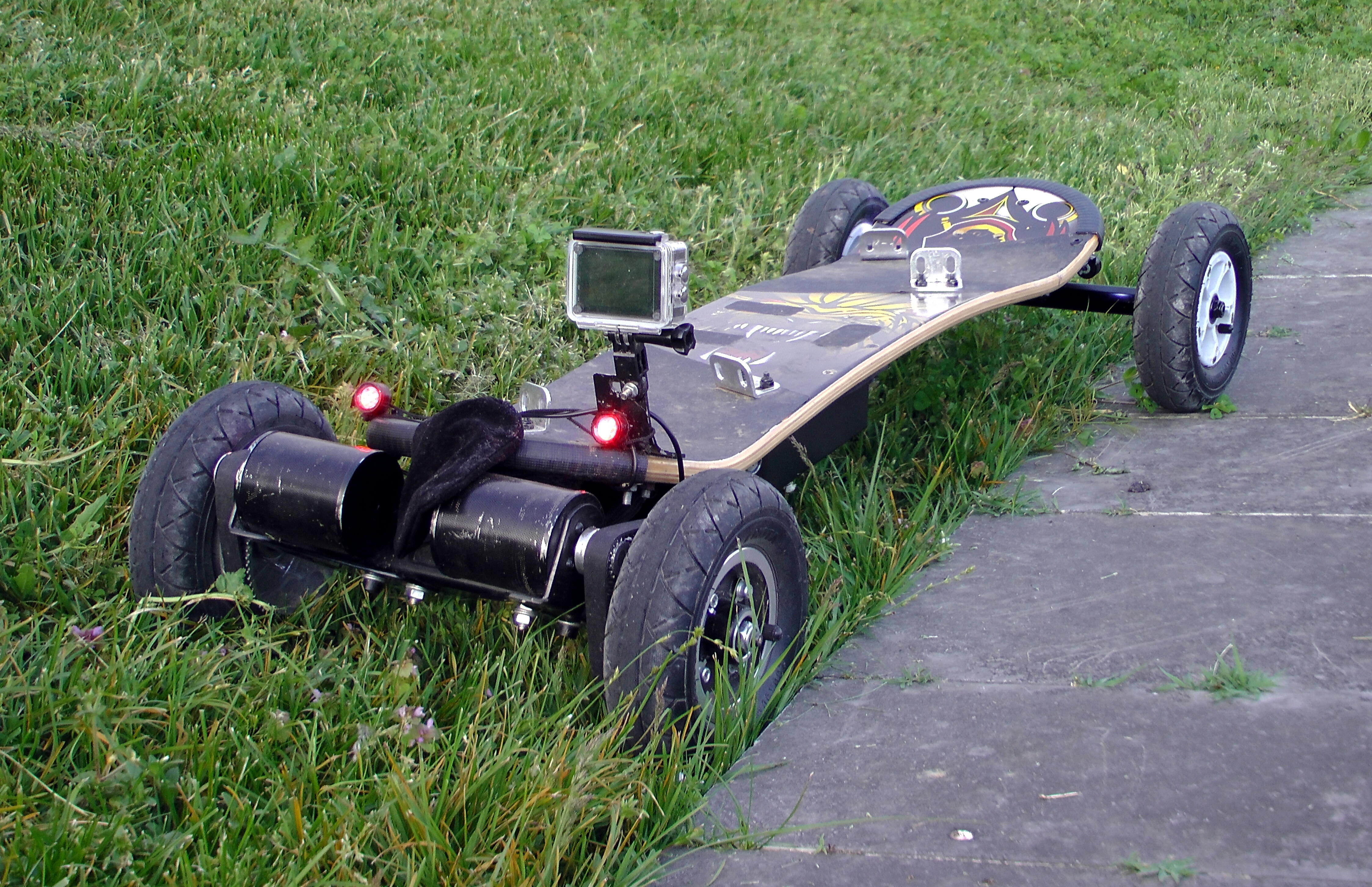

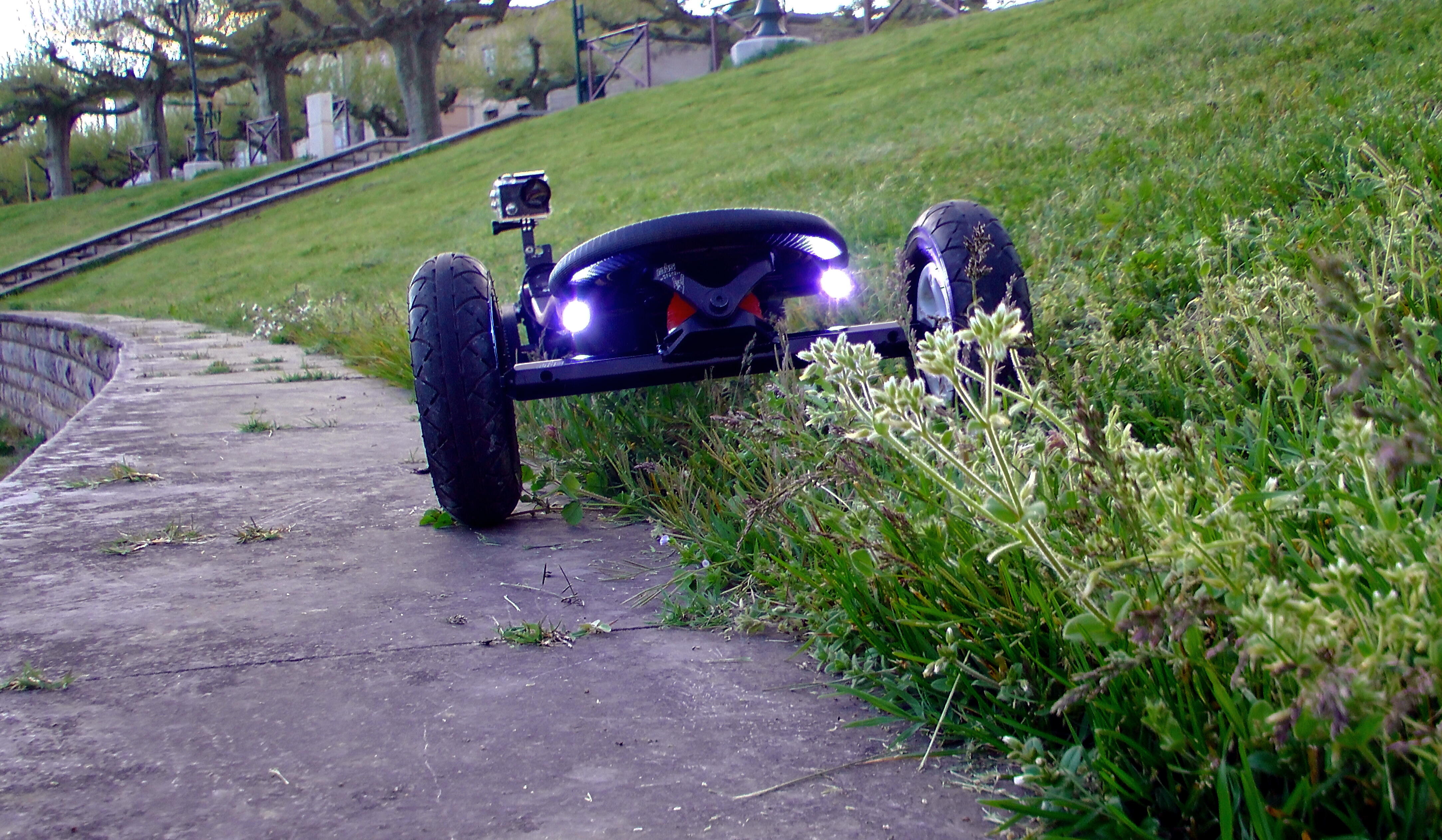

Mountainboard électrique...à partir d'un SYL 08
Prix total pour les feux :
2 LED rouge + 2 LED blanche fixes + interrupteur étanche + transfo -> 12V + cables + MO (à 0€😋) = 11€ environ.

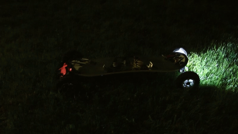

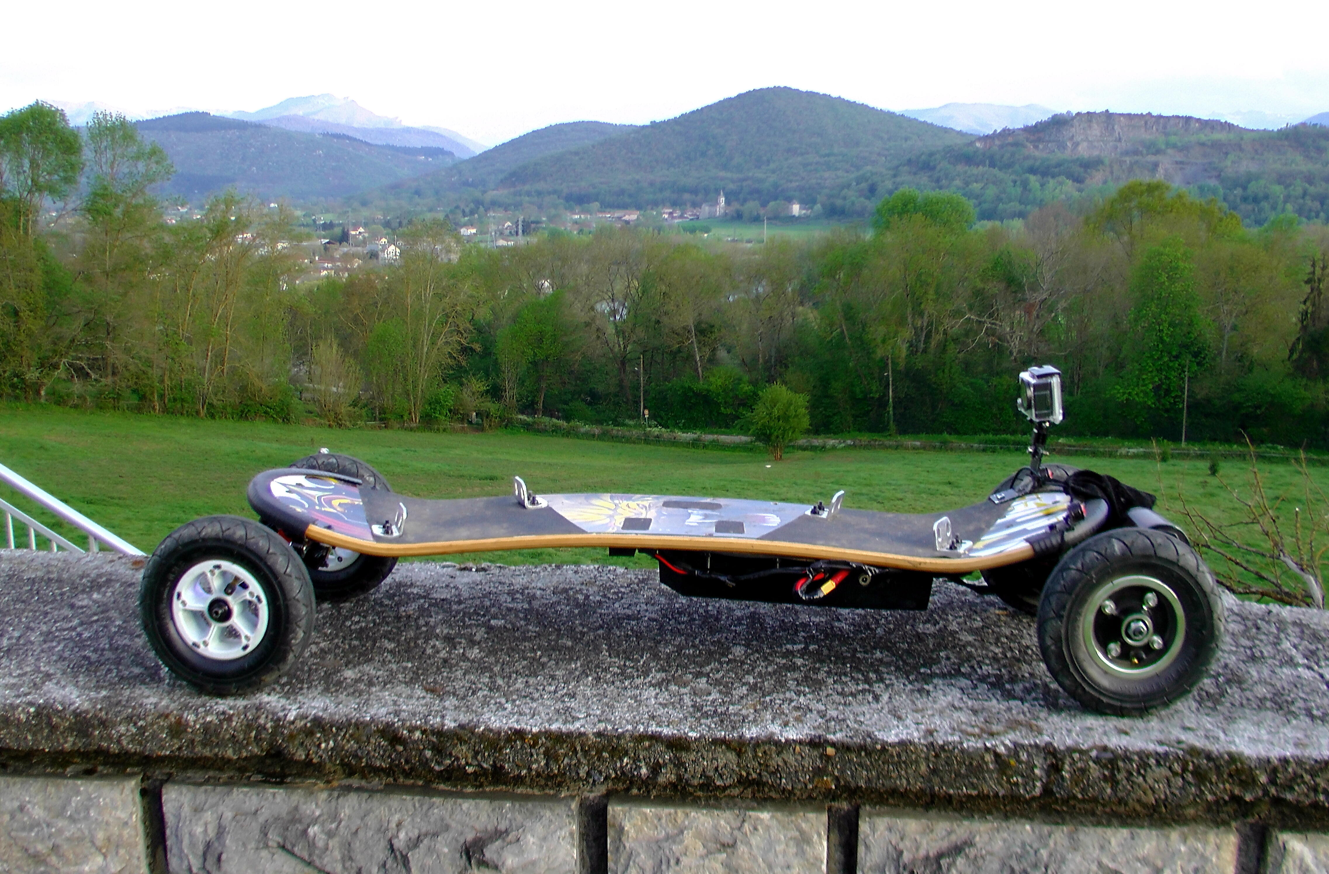

    Salut Laurent, ça y est, le rapport fun/plaisir par rapport à galères est ENFIN positif, ouf... Je laisse tomber ma batterie à moitié HS, et ne roule qu'avec celle du skate. 4 sorties d
SYL 08 acheté 408€
Remote Maytech/VESC Flipsky/2 jantes MBS/1 trucks MBS/protections/feux/4 pneus road : 620 €
Total : 1028 €
Pas de klaxon ni de catadioptres partout (forcément...sur un skate...😬) et le frein n'est pas l'équivalent d'un frein de trott ...c'est un ralentisseur efficace (on ne pile pas évidement, on ne va pas s'éjecter!), avec les feux, il est presque parfait pour "rentrer" dans sa case (mal) prévue dans les EPDM.

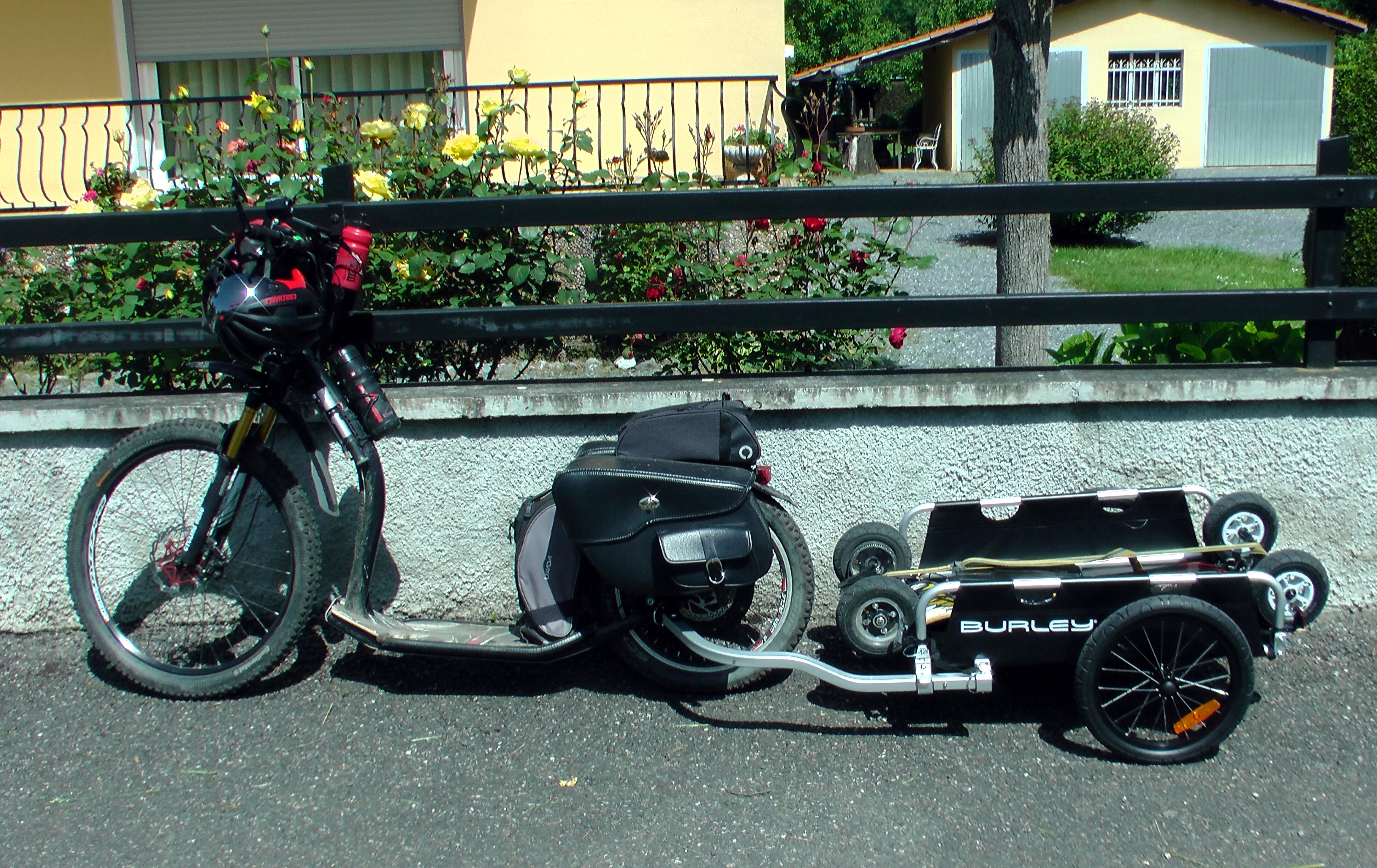

J'ai pas de voiture, c'est le confinement, je veux rider, j'ai trouvé un spot à 11 kms de chez moi...
Je place le mountainboard (1m10) sur ma nouvelle remorque et c'est parti...
Et je laisse la trott contre ce muret, avec un toutou derrière très réactif...(mais sympa)...c'est la campagne...
Modifié par Ebikeadventure
