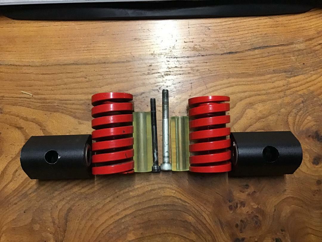

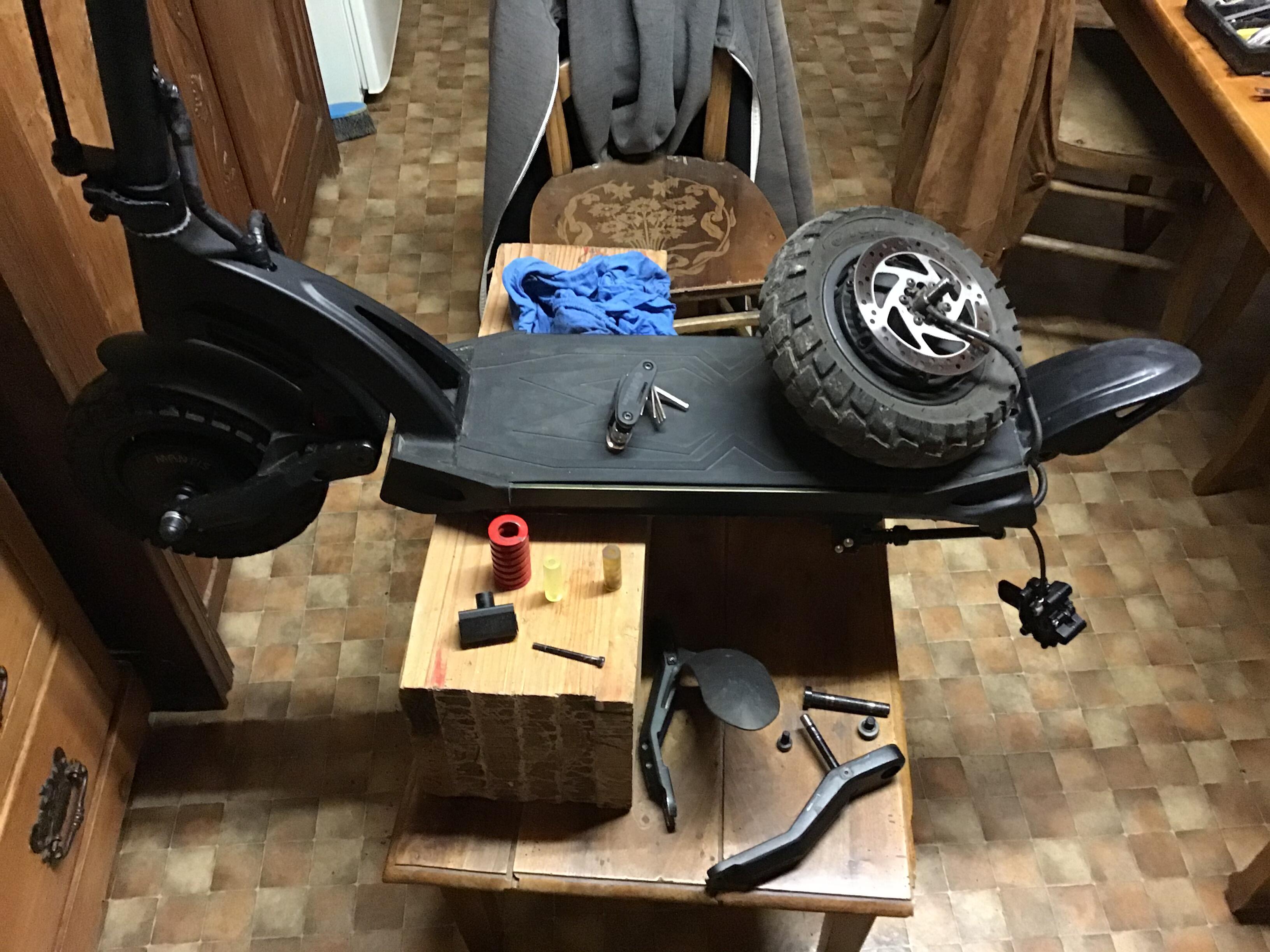

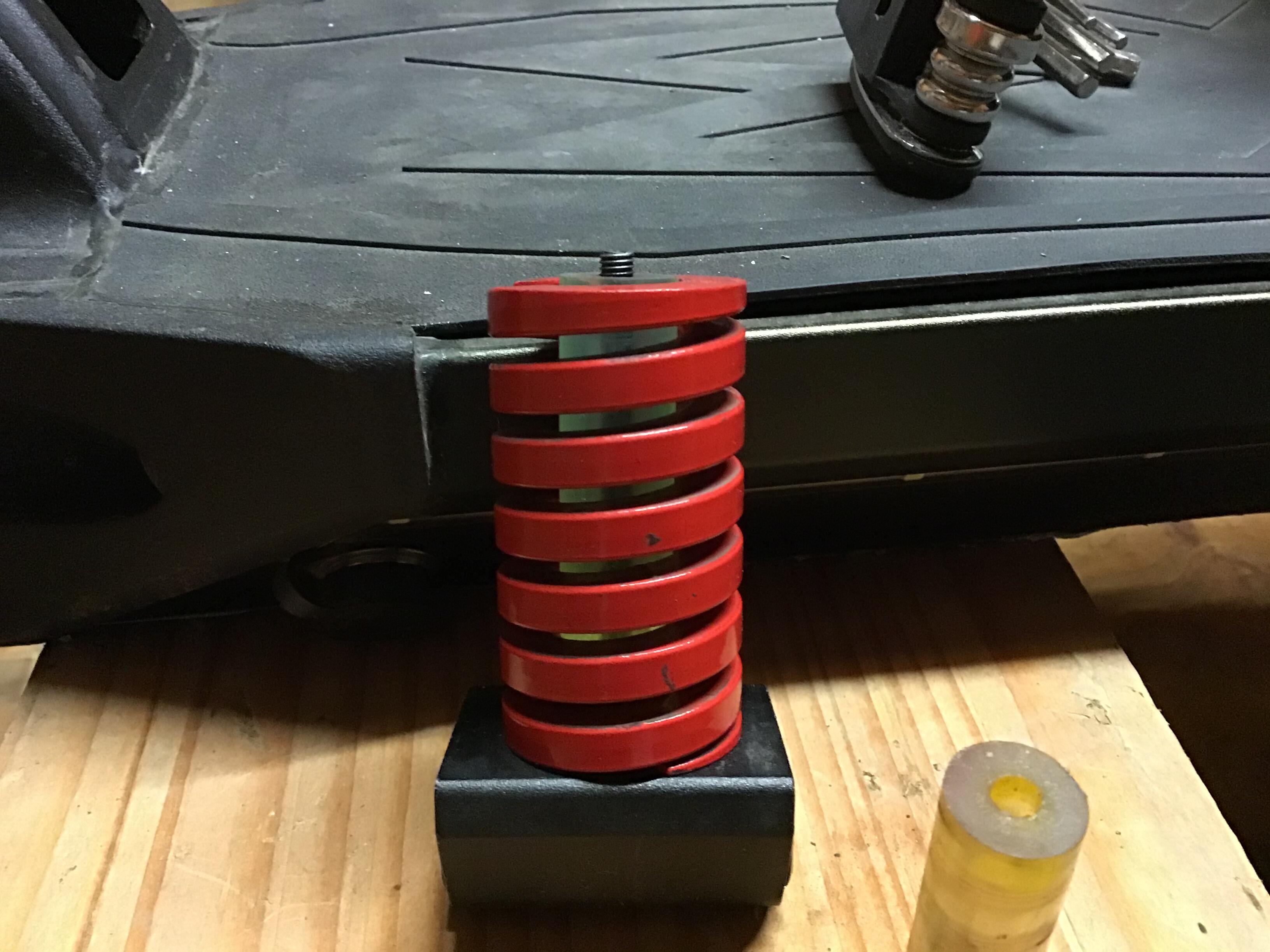

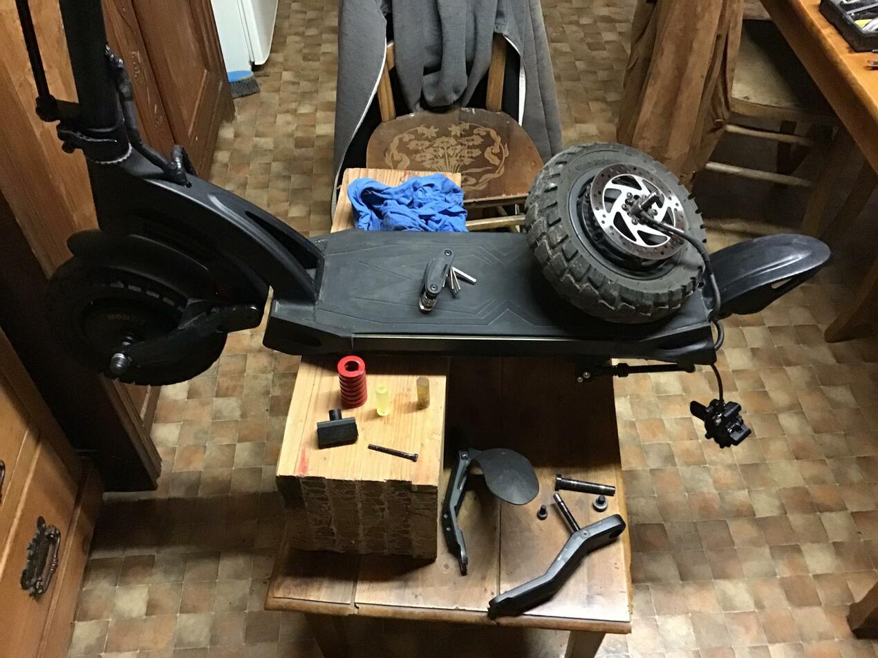

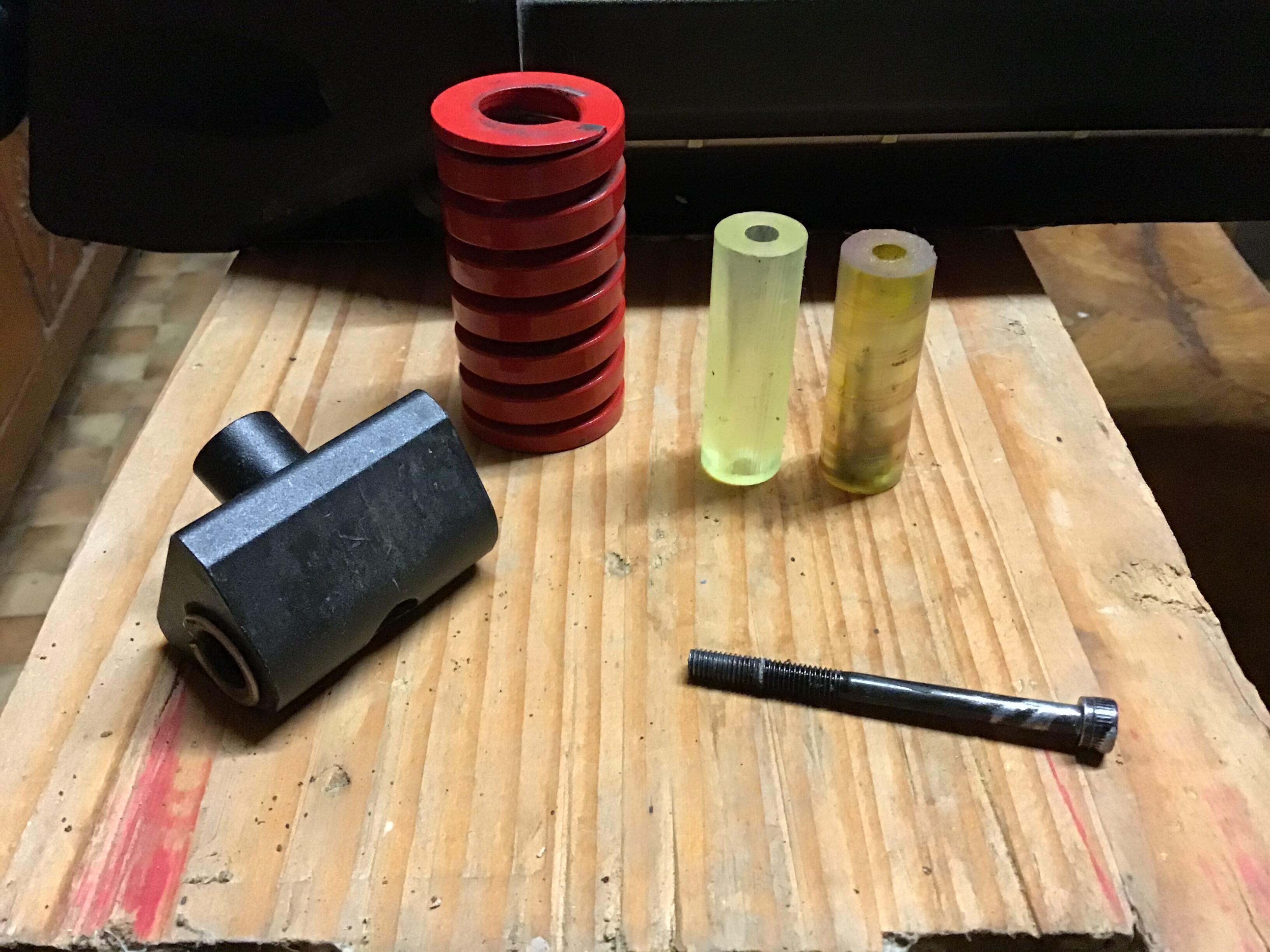

Démontage suspension arrière changement de manchon. C'est pas les mêmes mesures le ressort fait 65 de hauteur et le vis c'est du 5/60 encore plus fin c'est dingue!et le manchon 51 de hauteur

J espere qu il y aura pas trop d incidence @ELNO71 avec ton ressort plus grand...du coup tu remet l ancienne vis de 6?

 Surimi les premières photos c'est la suspension avant et la c'est l'arrière sur ma mantis l'arrière est different de la suspension avant notamment le ressort (av 60 mm de hauteur/ ar 65 mm) vis av M6/65 et ar M5/60
thumbnail-3.thumb.jpeg.911e4f888d72029ed7d187bf7528a9d8.jpegss
suspension avant a droite avec vis chromé et à gauche suspension arrière vis noir
la on voit!🙂 mieux à savoir que la suspension avant viens de ma fourche renforcée je démonterai la mienne pour voirthumbnail-4.thumb.jpeg.fe8cab2f54572c1fc1e3cc7c584295b6.jpeg🤔
Jcomprends mieux...jpensais que tu faisais un remplacement😂

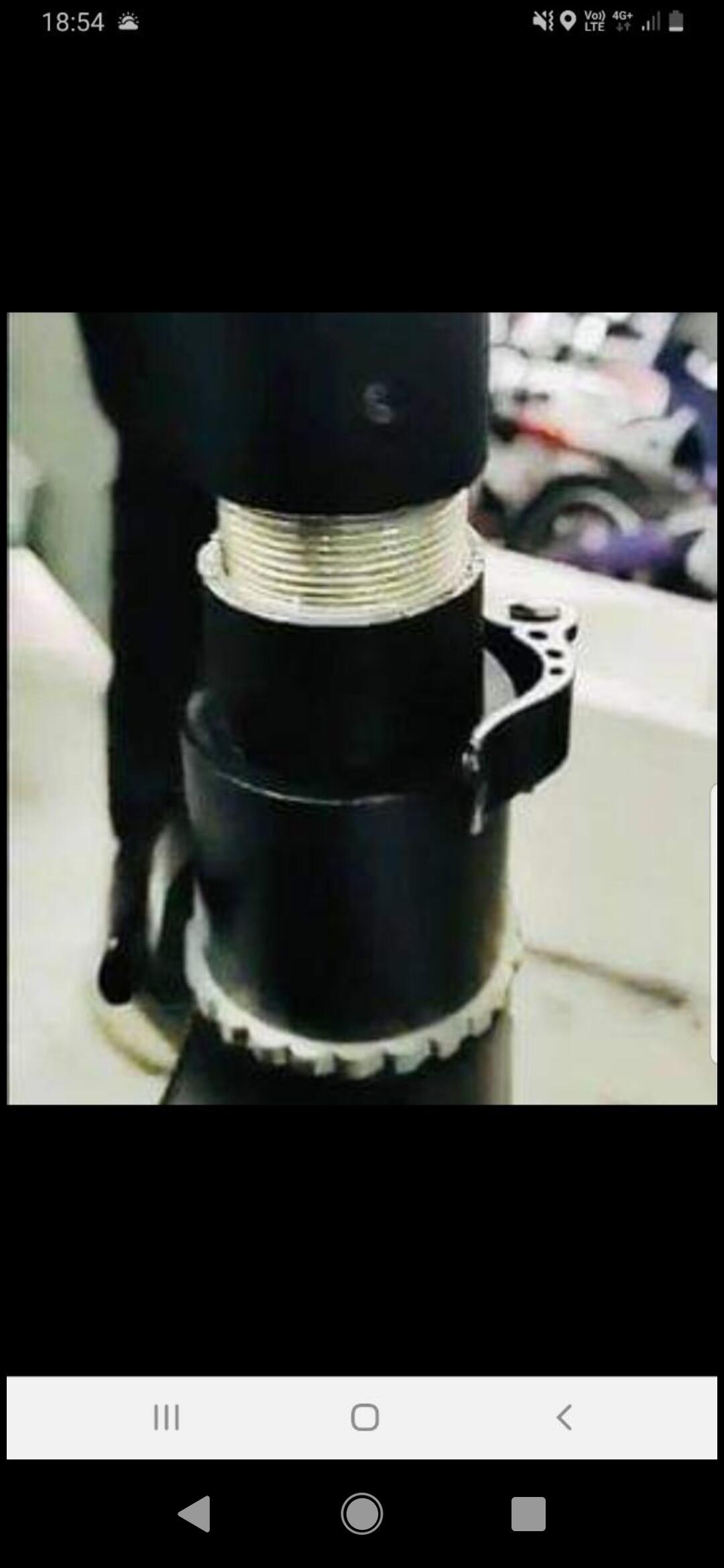

Une solution sympa pour les potences fissurées 👍
Apparemment les dernières kaabo ont un trou sur la potence et ça fragilise l'ensemble , résultat beaucoup de casse !
Ça n'a rien de rassurant !
