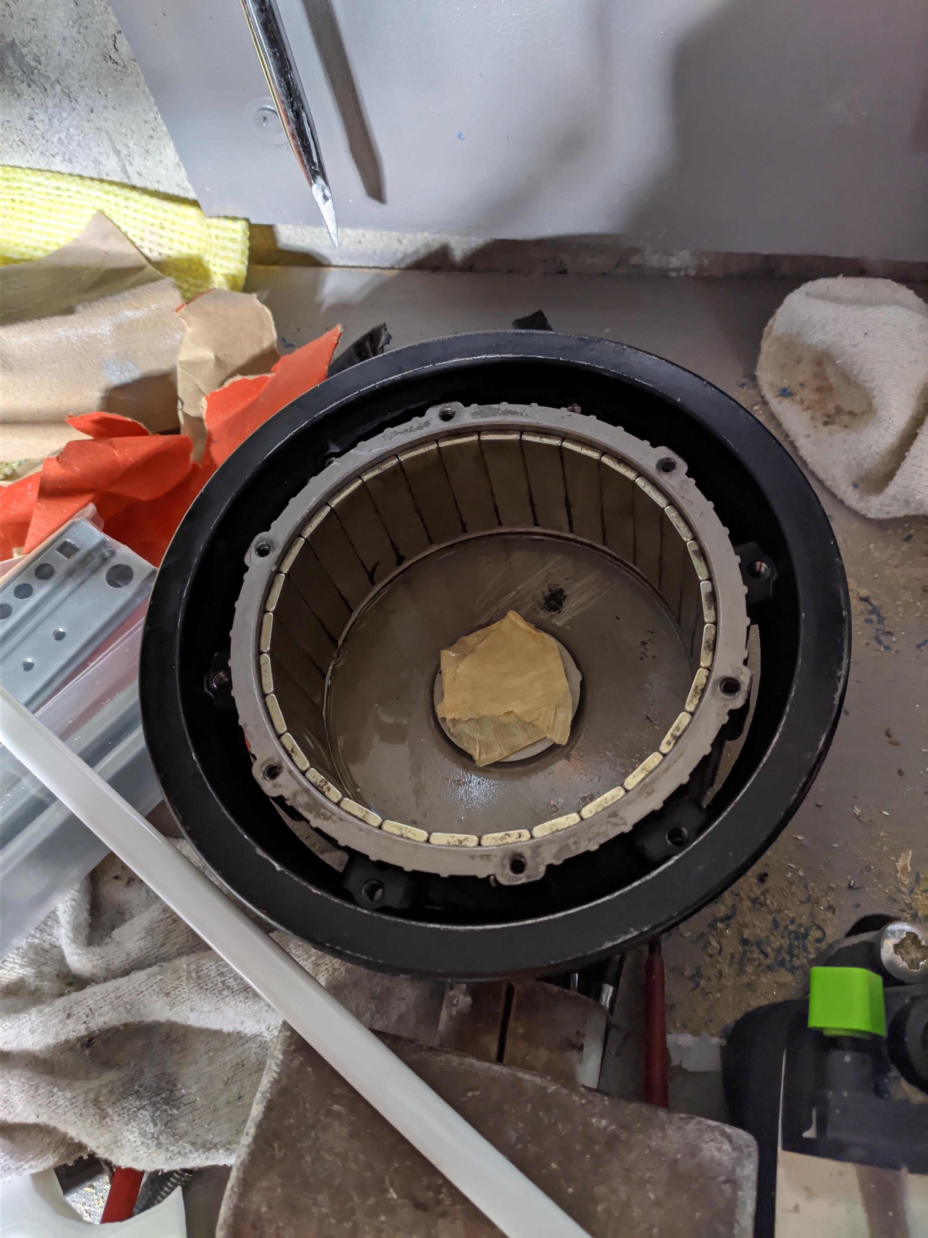

il y a 15 minutes, Surimi a dit :

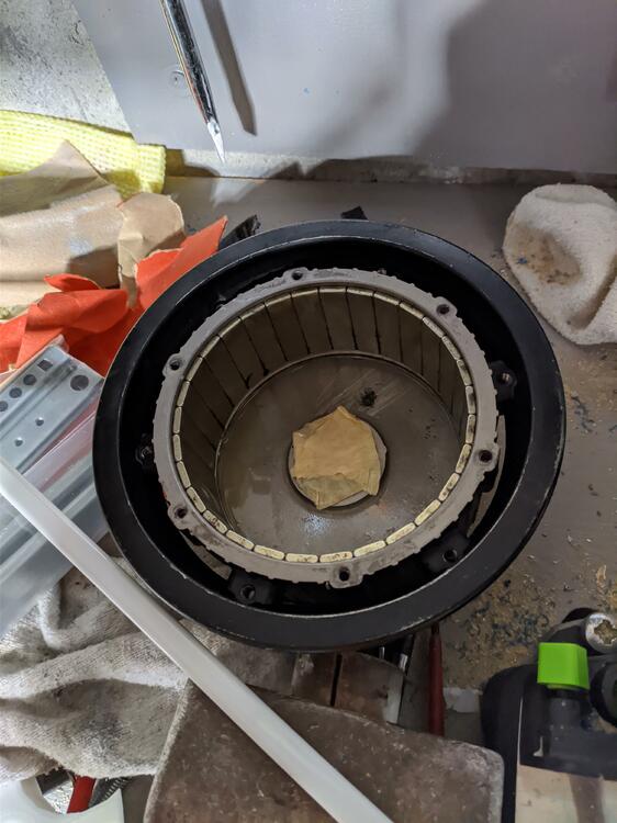

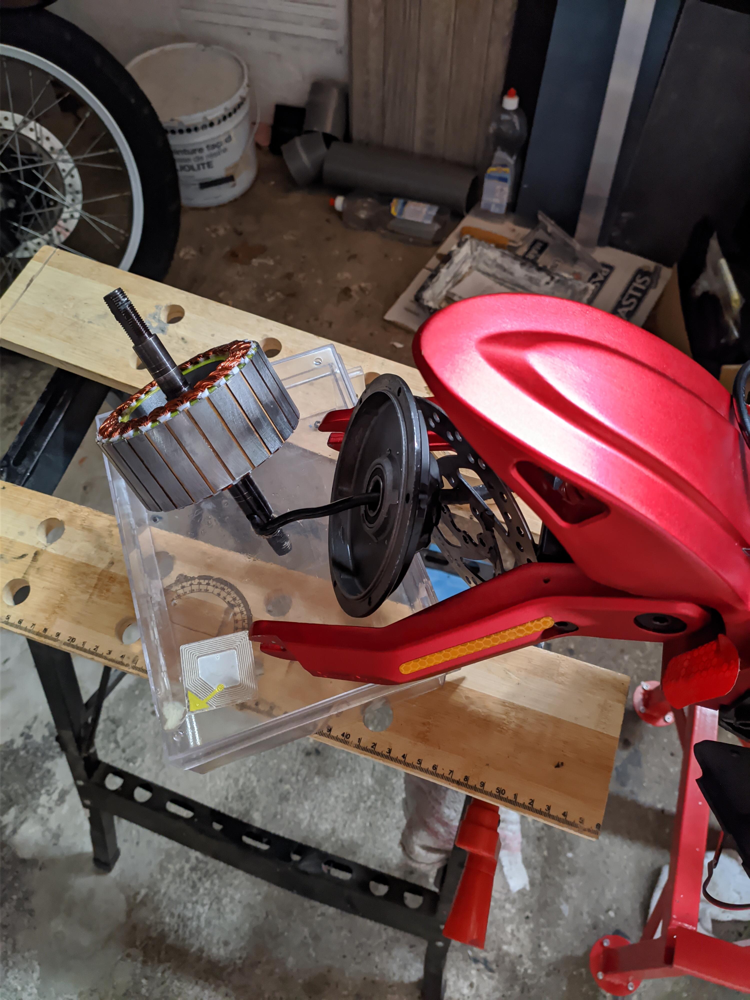

Sinon pour la tropicalisation des moteurs....faites gaffe à ne pas trop en mettre, j ai l' impression qu avec mes 2 couches, j ai eu la main lourde (il me semble qu a vide mes moteurs font plus de bruit), j ai pas pu tester sur route encore voir s il y a une incidence sur la vitesse...temps pourri chez moi
Merci à toi !😘 Trop tard c'est fait , Je viens de finir !!! j'en ai bavé pour enlever le rotor , par rapport a l'avant , j'ai eu l'impression que Les aimants sont plus costaud !!!

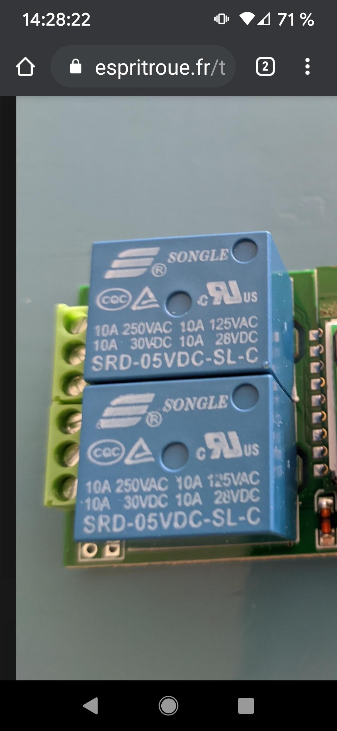

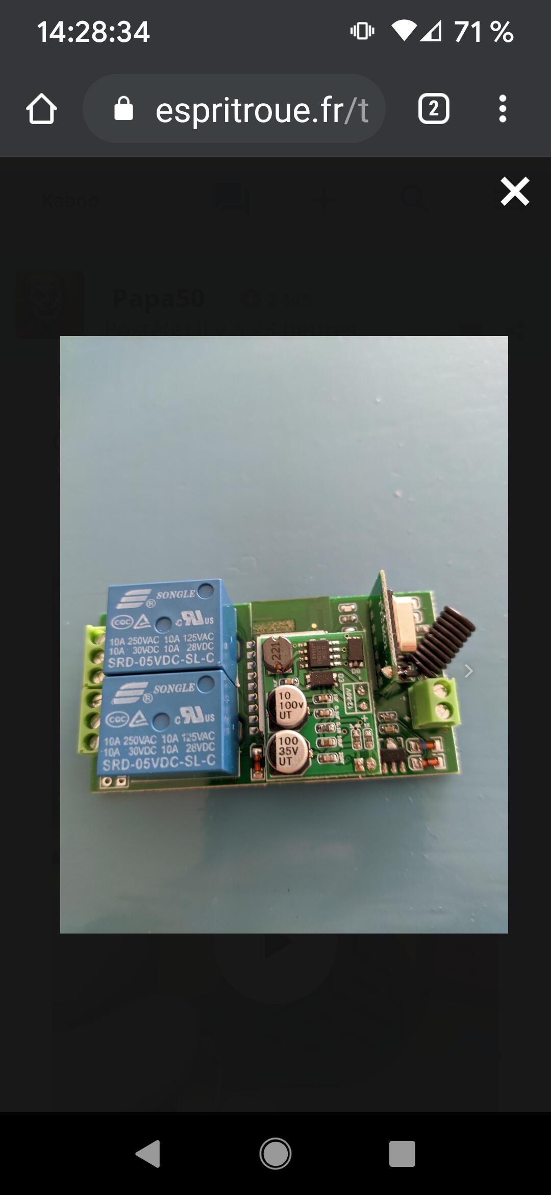

@Papa50 , c'est tout simple :
- in+ +12v
- in-  -12v
- com1  fil gris bridage
- no1  fil gris bridage
- com2  fil rouge
- no2. fil rouge vers LCD

Je suis dégoûté , c'est pas la même carte
Mais c'est pas la même carte , regarde 😟 :

Petite precision....Pour le couvercle aimanté, faut le faire secher dans l autre sens que sur la photo, pour que le vernis ne s accumule pas dans le fond😉...

@Papa50 , tu peux y aller. C'est juste une photo que j'ai trouvé pour avoir les repères sur les bornes !
il y a 15 minutes, Fab10 a dit :
Ma carte est bonne ???

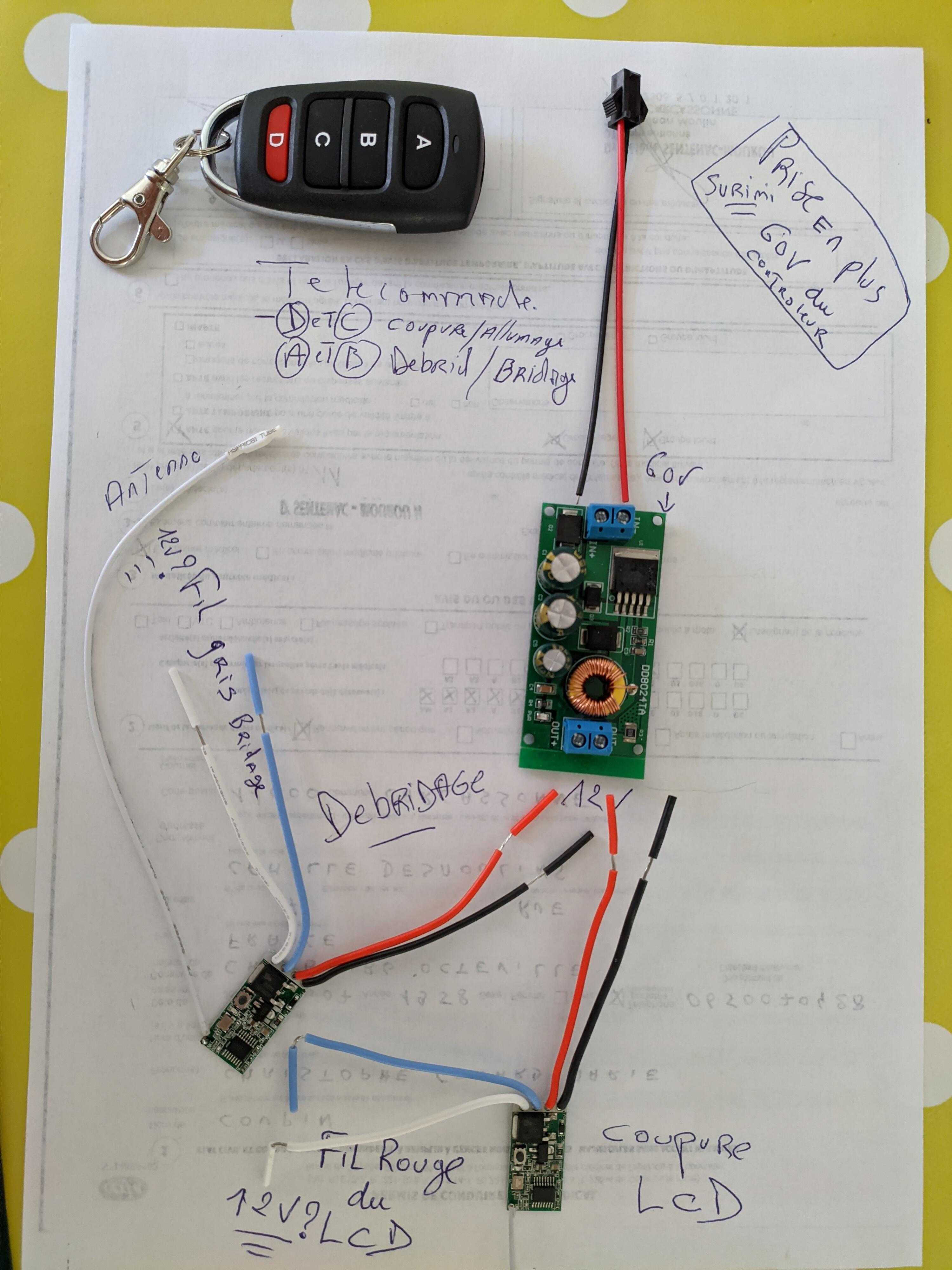

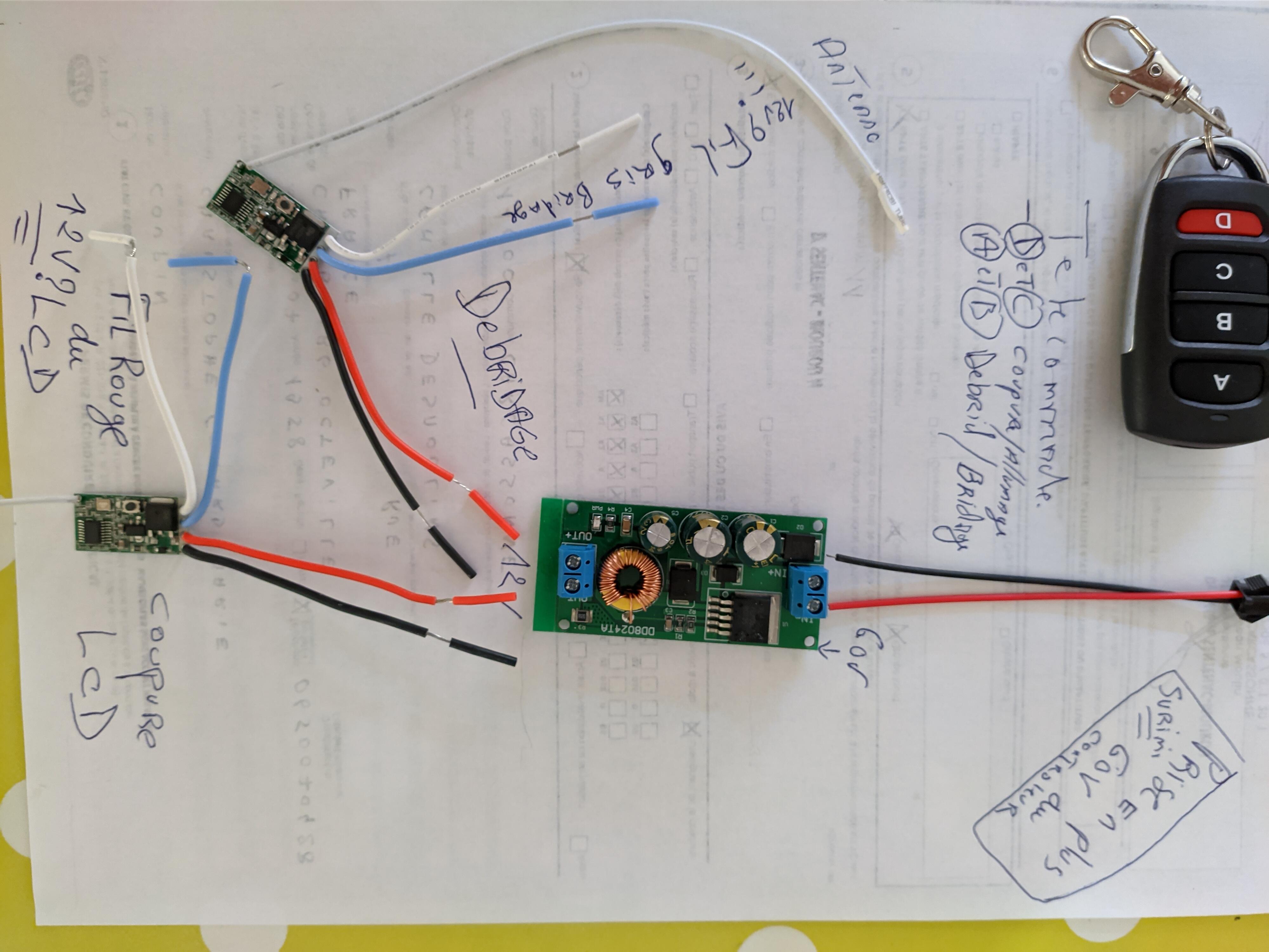

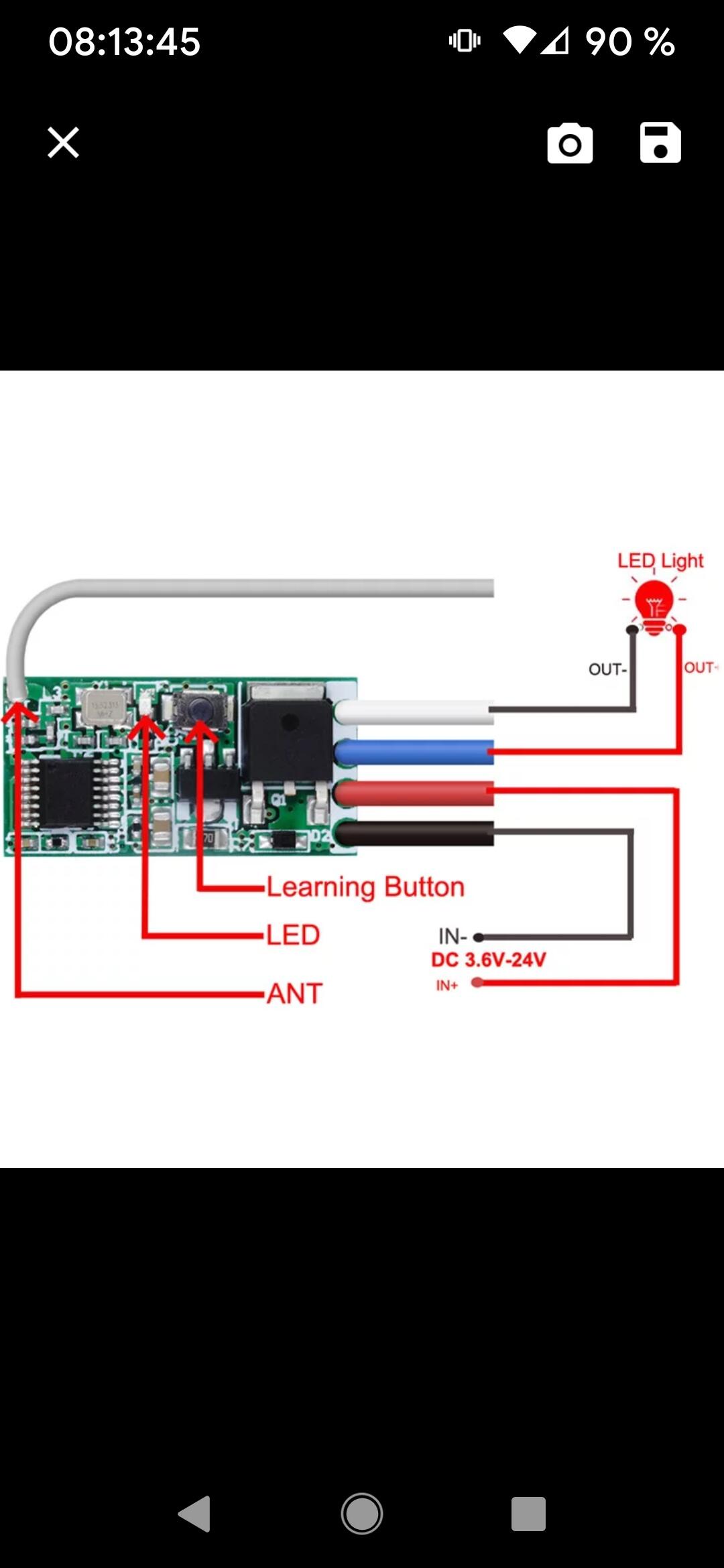

Bonjour à tous , j'ai besoin de vous
@Fab10, ou @crockmi le spartiate
Voilà la photo schéma de ce que Je voudrais faire !
- Est ce que c'est possible de brancher , les modules de débridage et de LCD ensemble ??? Sur cette carte !
*Une fois le LCD coupé rien ne peut fonctionner !
*Si LCD allumé = débridage/ bridage possible !
Je peux le faire ou pas ?
Merci pour votre aide 😘
ces modules relais ne conviendront pas pour servir de switch LCD ou bridage car elle délivrent un courant de sortie, pas juste un coupe circuit
il y a 18 minutes, Papa50 a dit :
Oui , ta carte est bonne 👍
😰me faites pas de blagues les gars....jviens de couper mon fil rouge controleur pour l'envoyer sur les cotés du deck.....😂

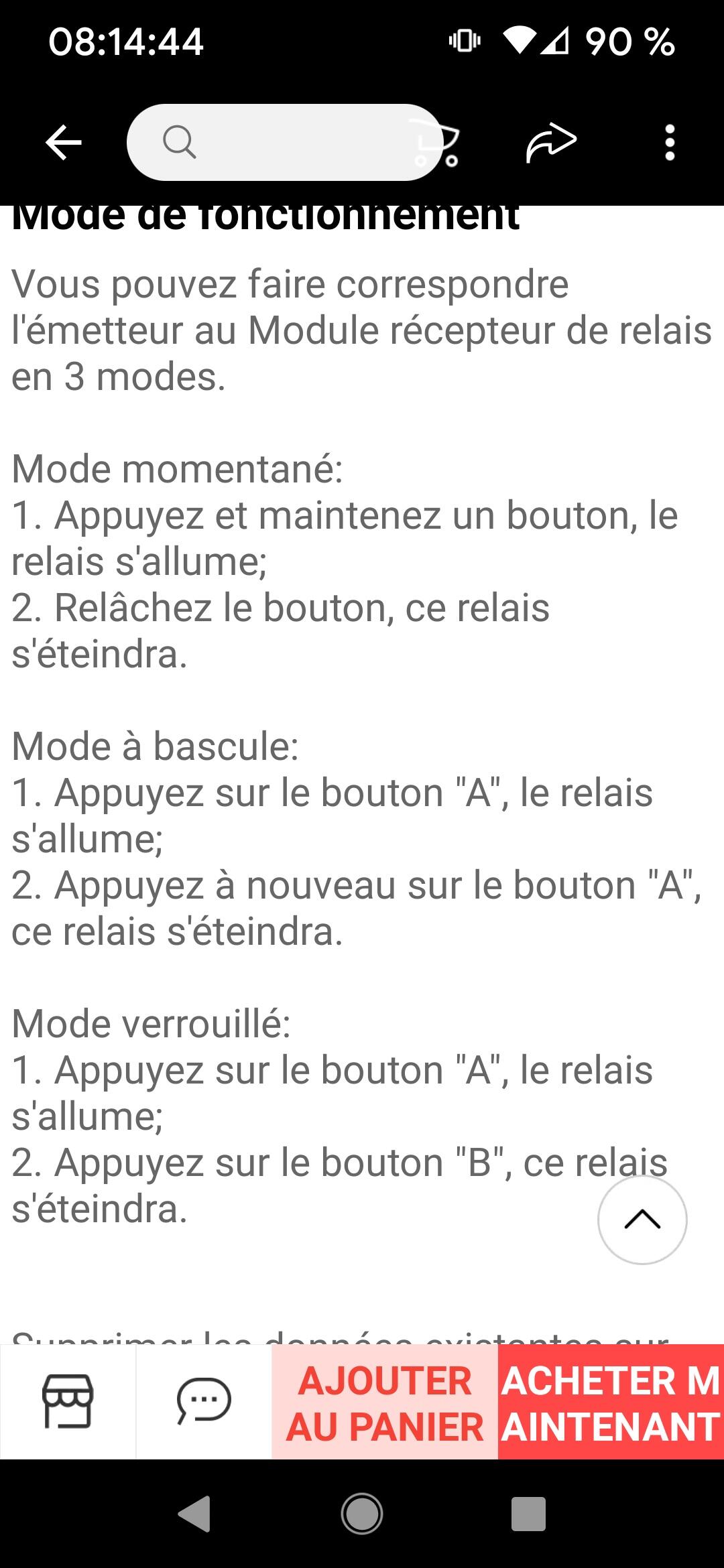

La carte que j'ai mise en lien est bonne aussi? pour brider/debrider/circuit/coupe-circuit? Merci
Il y a 2 heures, Surimi a dit :
Oui. Ta carte est bonne , c'est la même juste les composants disposés différents .

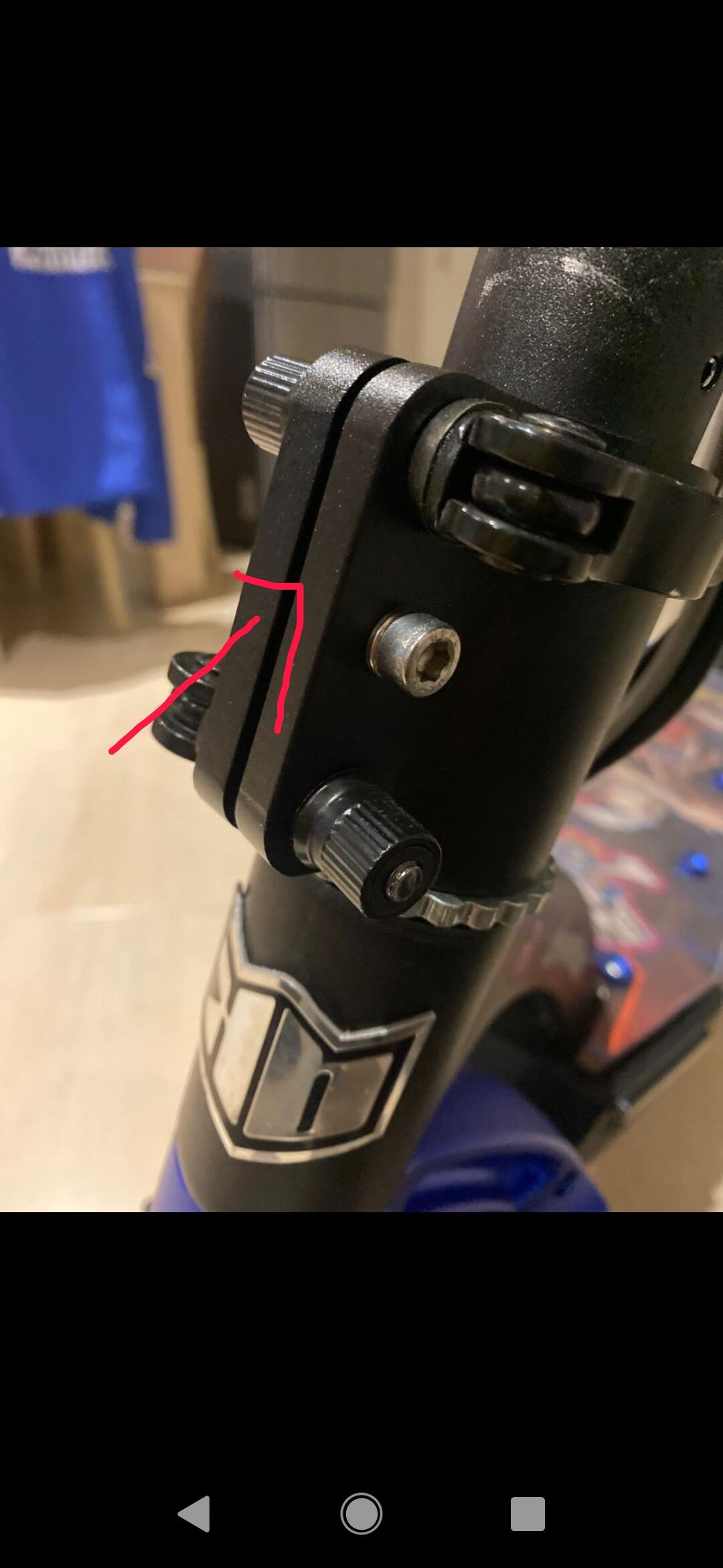

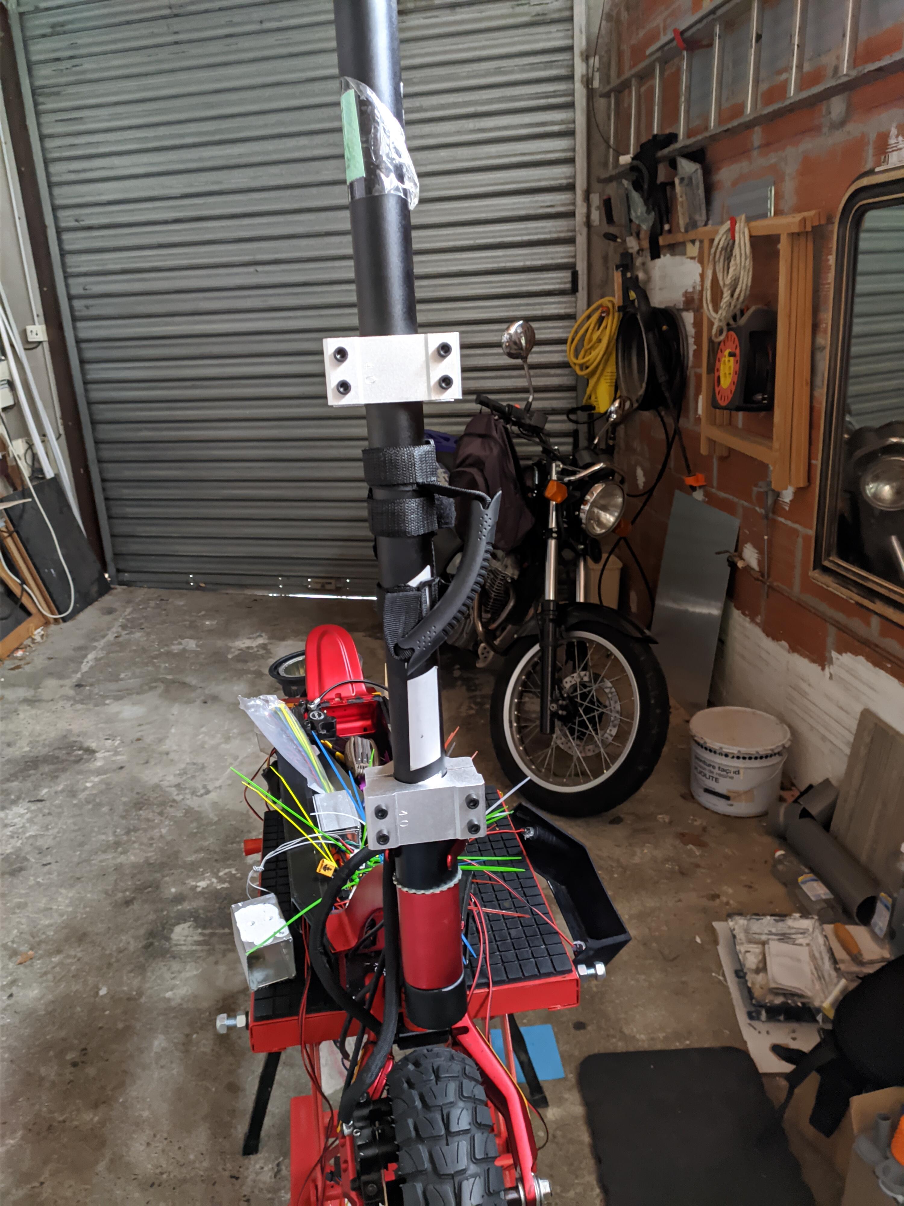

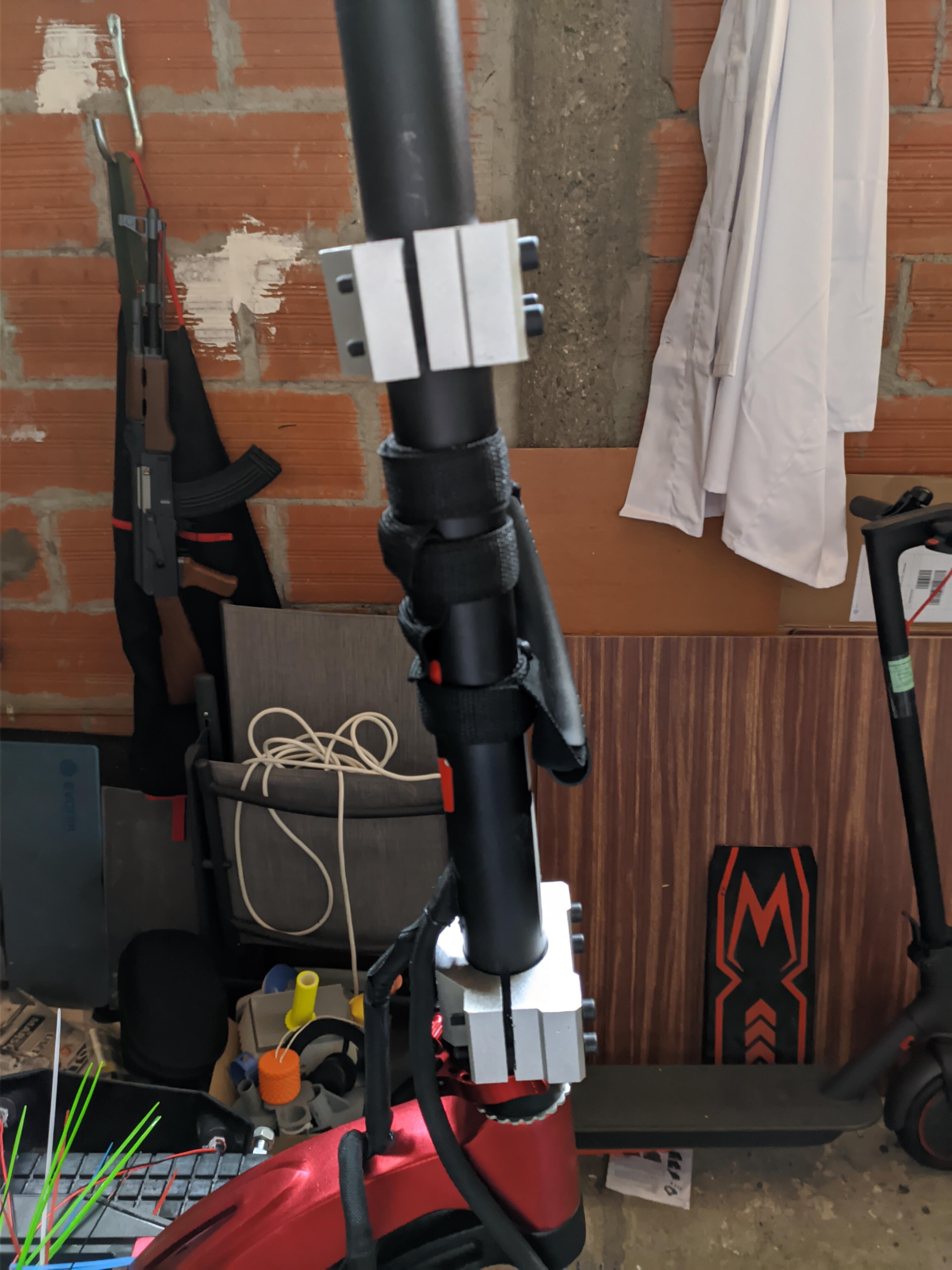

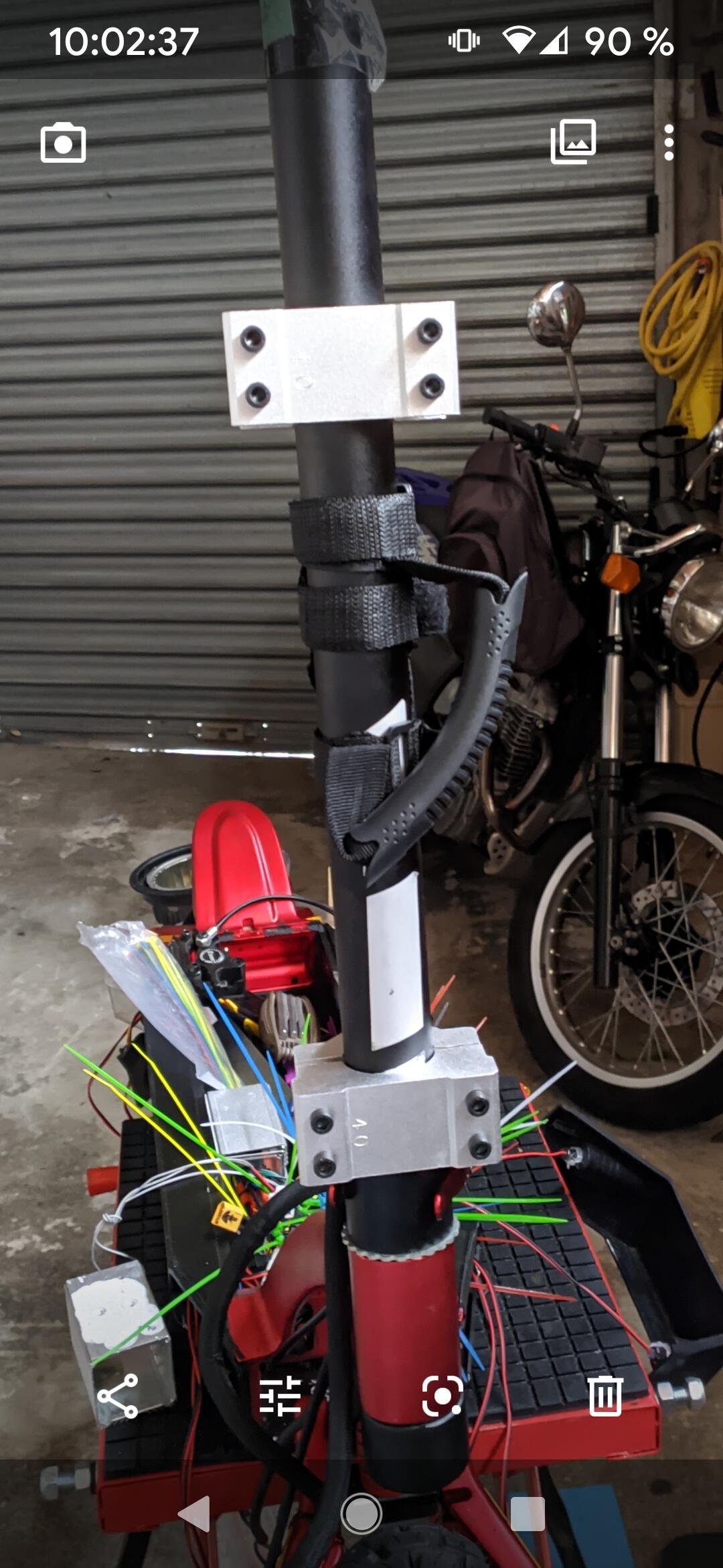

petite plaque cache controleur, à mettre en facade....obligatoire, j'avais déjà pas mal de gravillons dans le compartiment controleur....mais ça suffira pas pour l'eau qui peut facilement couler le long des cables ou par projection par la roue avant....fermeture complete de la potence en projet....à la facon @Papa50
