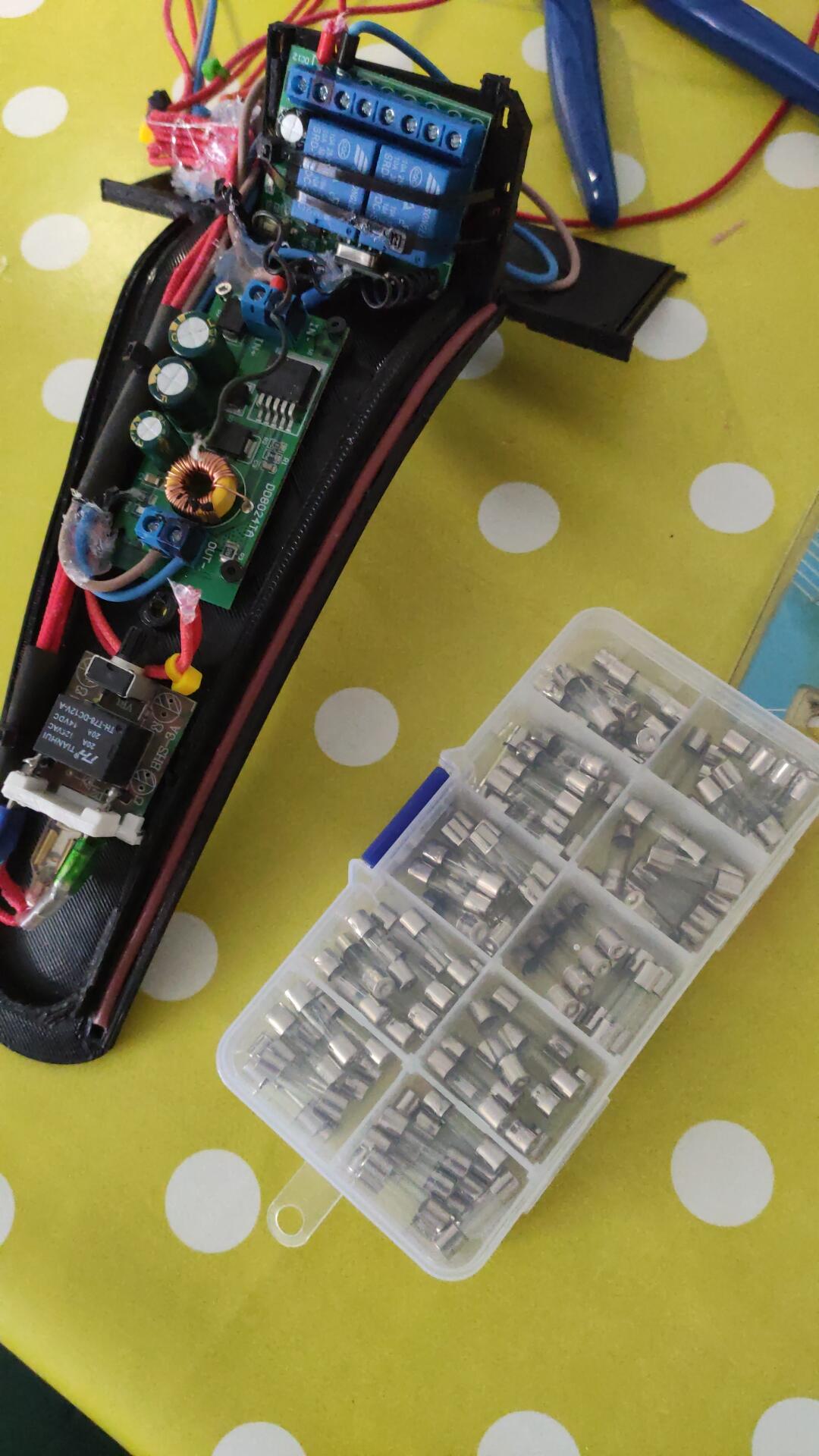

il y a 15 minutes, Papa50 a dit :
@crockmi le spartiatespartiate ou @Fab10
Est ce que je peux mettre un fusible de 3A pour mon commodo clignotants comme celui là , avec cosses isolées ??
merci à vous !!!😘😘😘
Je ne vois pas ton fusible , mais ce serait mieux de mettre entre 500mA et max 1A .
Ton cache et ton câblage sont nickel 👏.
Modifié par Fab10
Il y a 6 heures, Fab10 a dit :
Hiiii j'ai oublié de mettre la photo 🙄
Donc je peux pas continuer 😭
Merci beaucoup !!
Modifié par Papa50

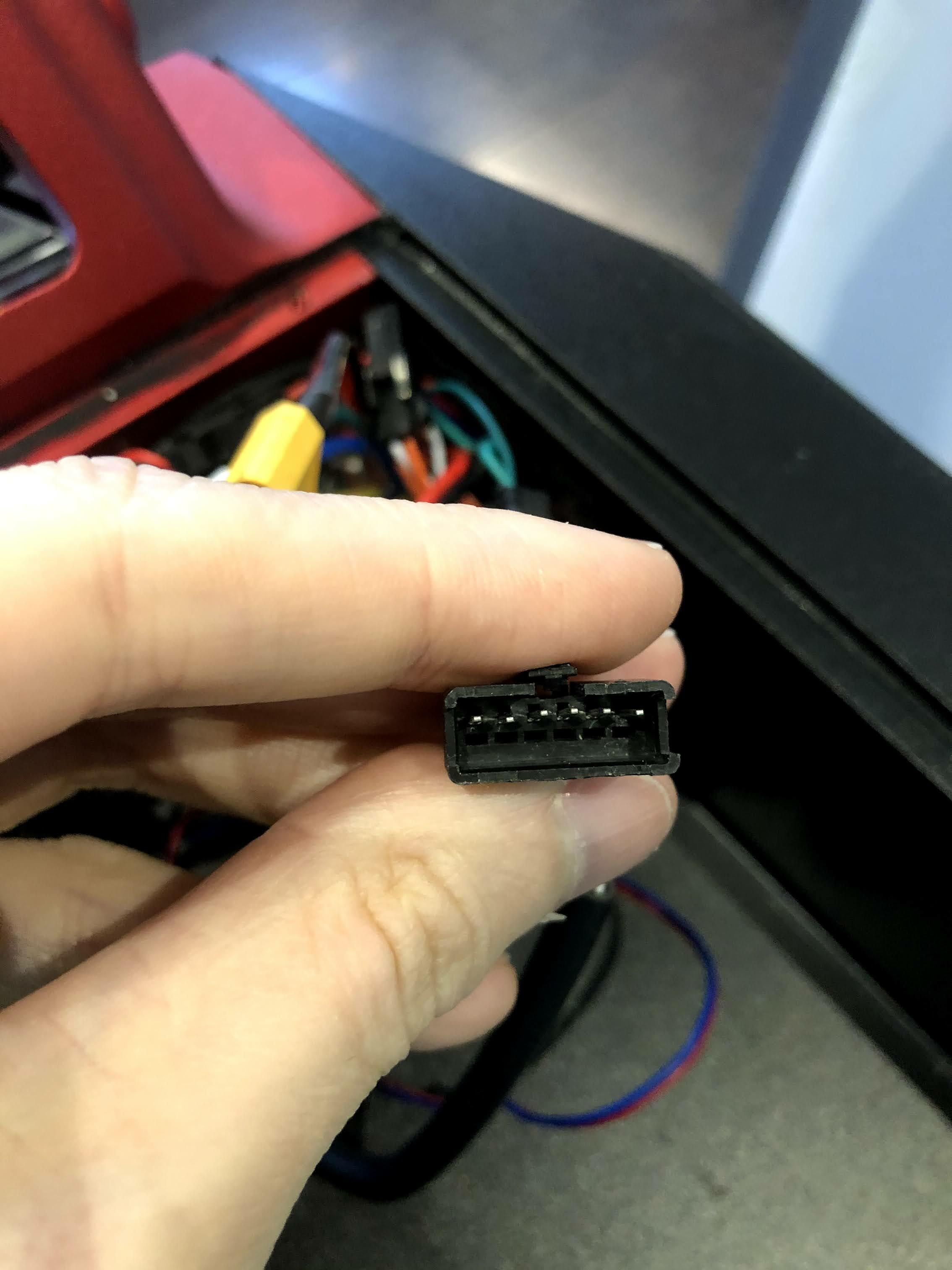

Il y a 23 heures, Julien Perez a dit :

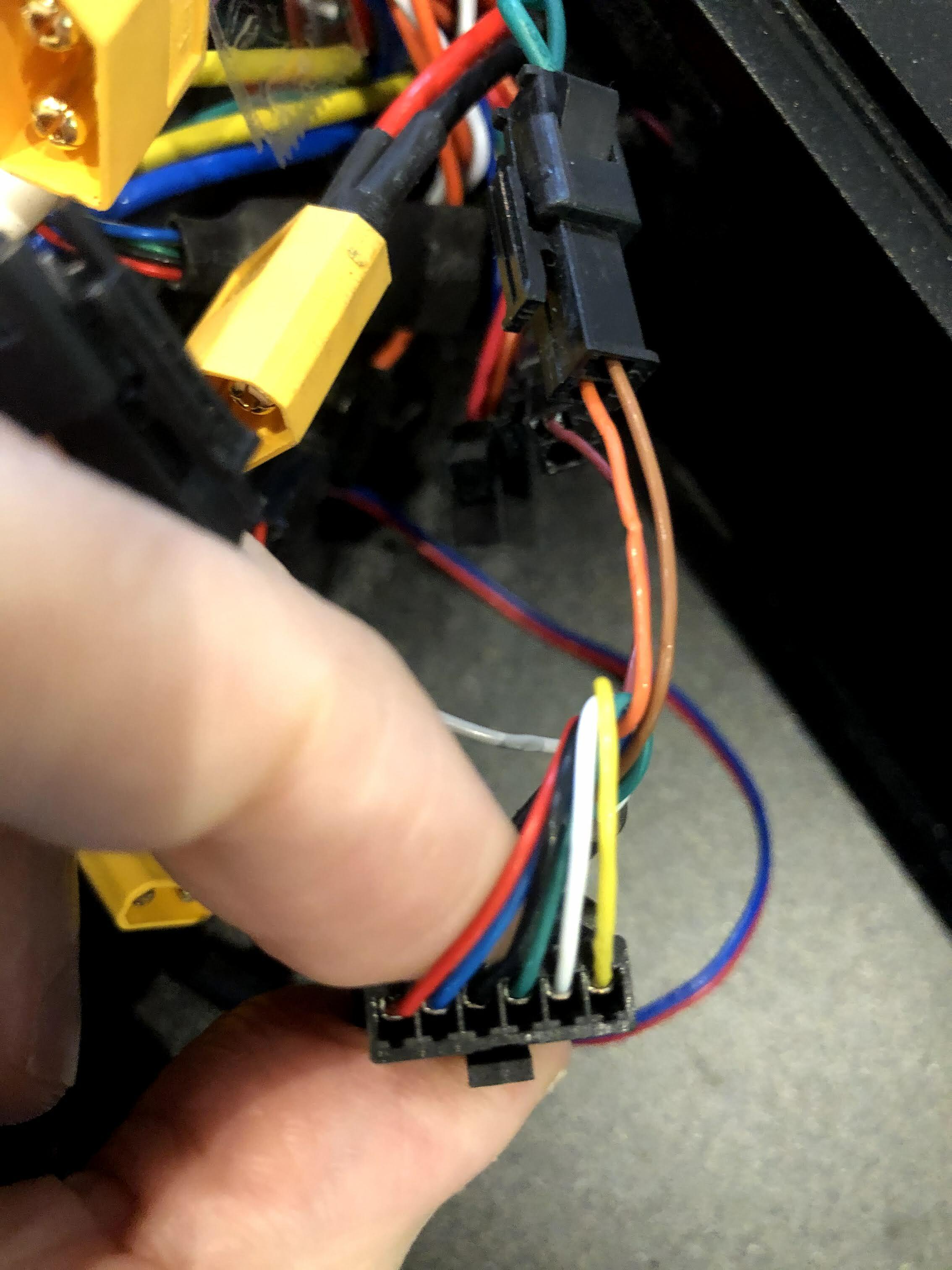

pas d'ergot sur ce coté ou alors j'ai pas compris.

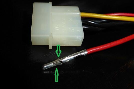

J'ai un doute, tu peux refaire une photo de près côté fils ? , si c'est un surmoulage c'est foutu pour retirer les pinoches !
je pensais à un système comme sur ma photo ci-dessous, les ergots sont accessibles côté pinoche et non côté fils
P1010378.JPG.d4a7c9f53adfd03cc4ede6e304b56bbf.JPGP1010377.JPG.67bbc1ed31bb590a19b179f1353ba2cf.JPG
Je pense que c'est bon, j'ai juste pas reussi avec un trombone je vais commander ca : https://www.amazon.fr/dp/B07JZ39JTG?psc=1&pf_rd_p=8b9767f5-8773-4f1a-9a43-095752e35c16&pf_rd_r=TZ1JMC520MSAK0YQN6Z9&pd_rd_wg=EFEHK&pd_rd_i=B07JZ39JTG&pd_rd_w=Dt39w&pd_rd_r=74560634-ca0a-4d54-bf55-024e640bba30&ref_=pd_luc_rh_ci_mcx_mr_huc_d_02_02_t_img_lh
Sinon je coupe tout et je met des dominos (wago) parceque ca commence à me gaver un peu pour changer une potence.
@Julien Perez trouve un outil pour pousser sur la tete du pin (point rouge) et avec un autre assez fin(tournevis de precision, pince à epiler, aiguille etc) replie les ergots qui maintiennent ce meme pin (fleche bleue) et tu devrais y arriver...
Modifié par Surimi
il y a 15 minutes, Julien Perez a dit :
J'ai utilisé un tournevis plat très fin d'horloger sur la dernière photo, j'ai légèrement tendu le fil de façon à "coincer" le 1er ergot en appuyant sur celui-ci avec le tournevis et sans relâcher la tension j'ai fais le 2ème, tout en tirant doucement sur le fil, attention à ne pas arracher le(s) ergot(s) !

Avec nos deux façons qui se complète il devrait y arriver avec un peu de patience :)

Apparemment ce qui va bien aussi , c'est l'outil pour extraire la carte SIM du téléphone .

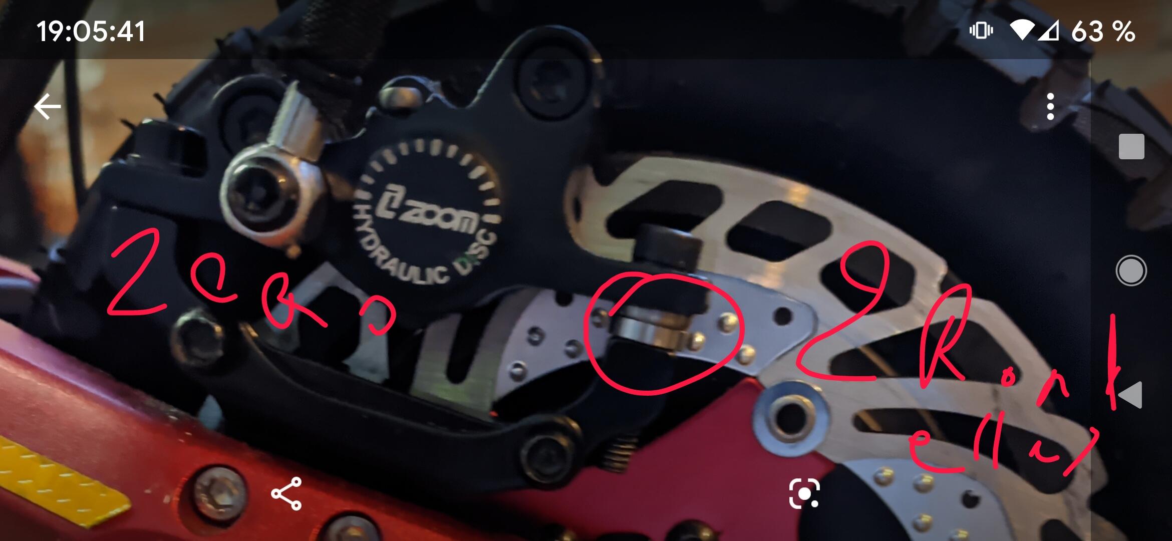

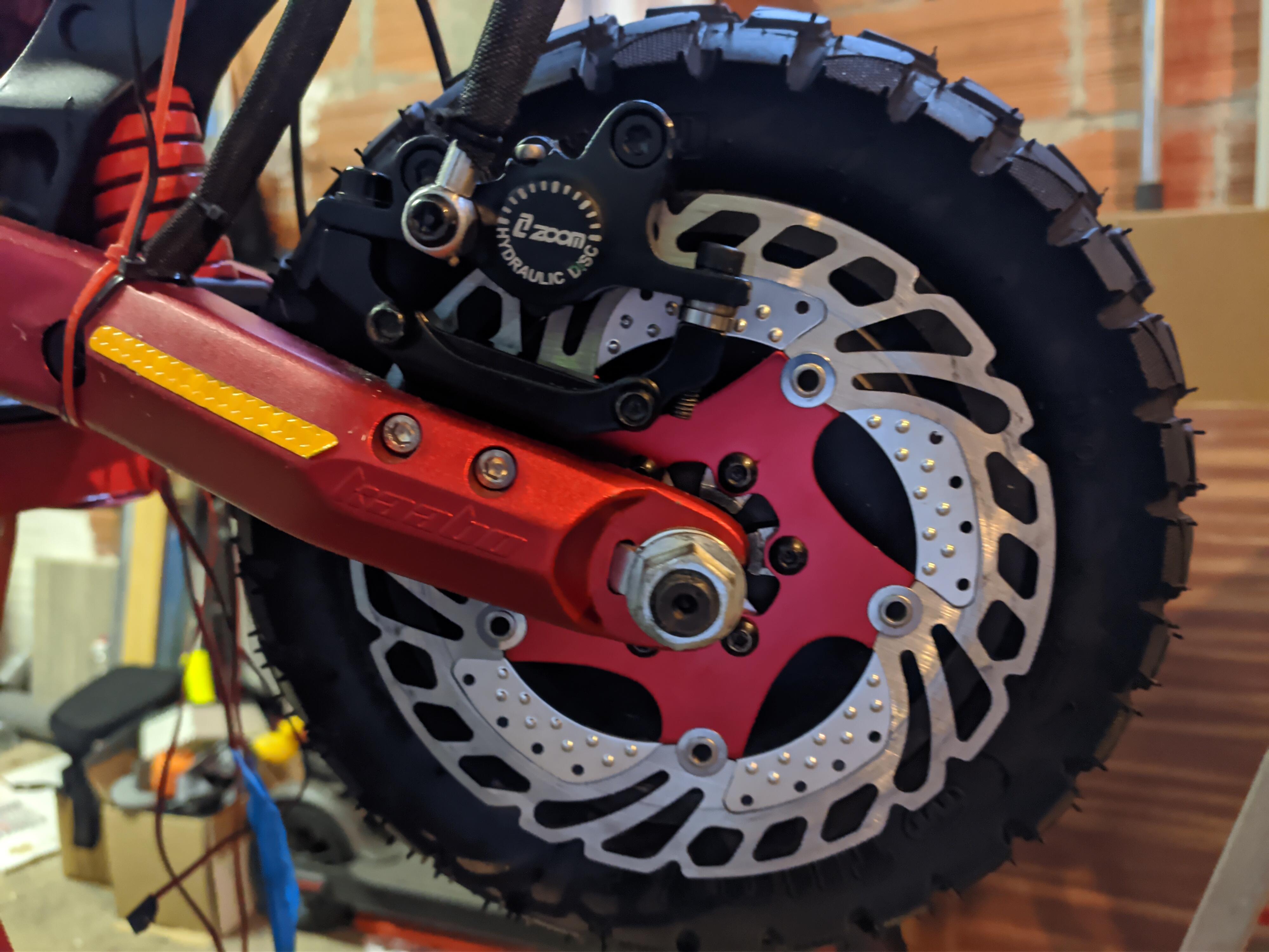

Il y a 2 heures, Papa50 a dit :

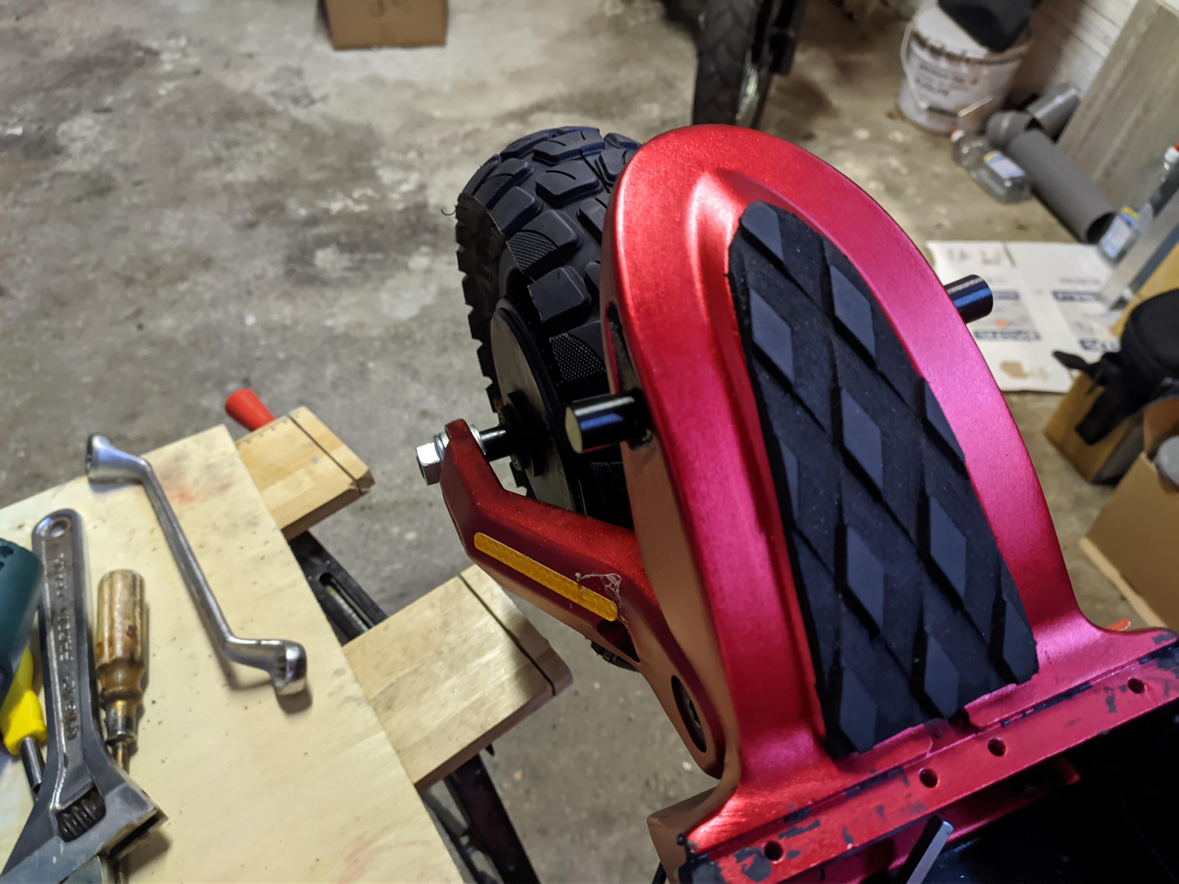

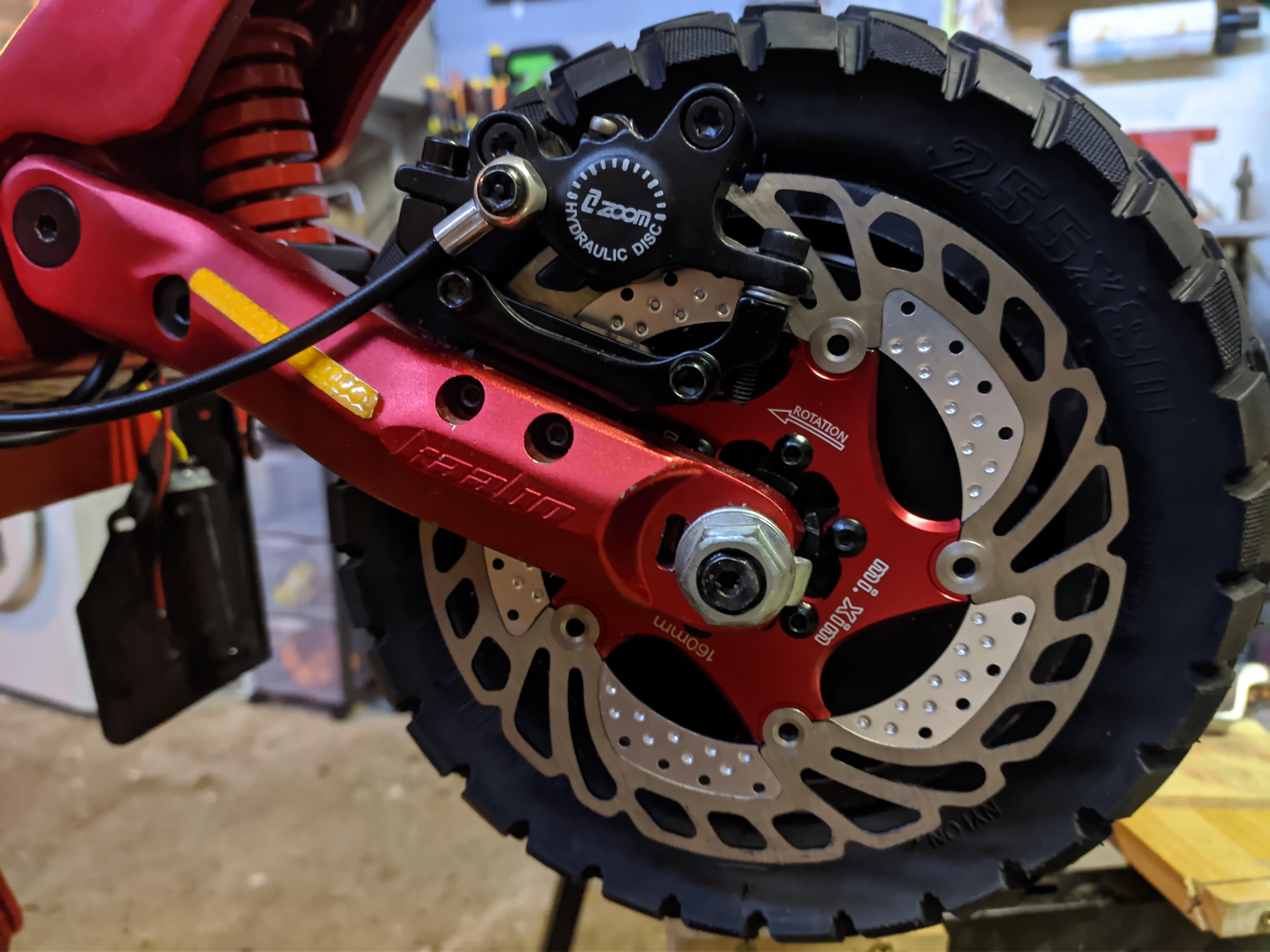

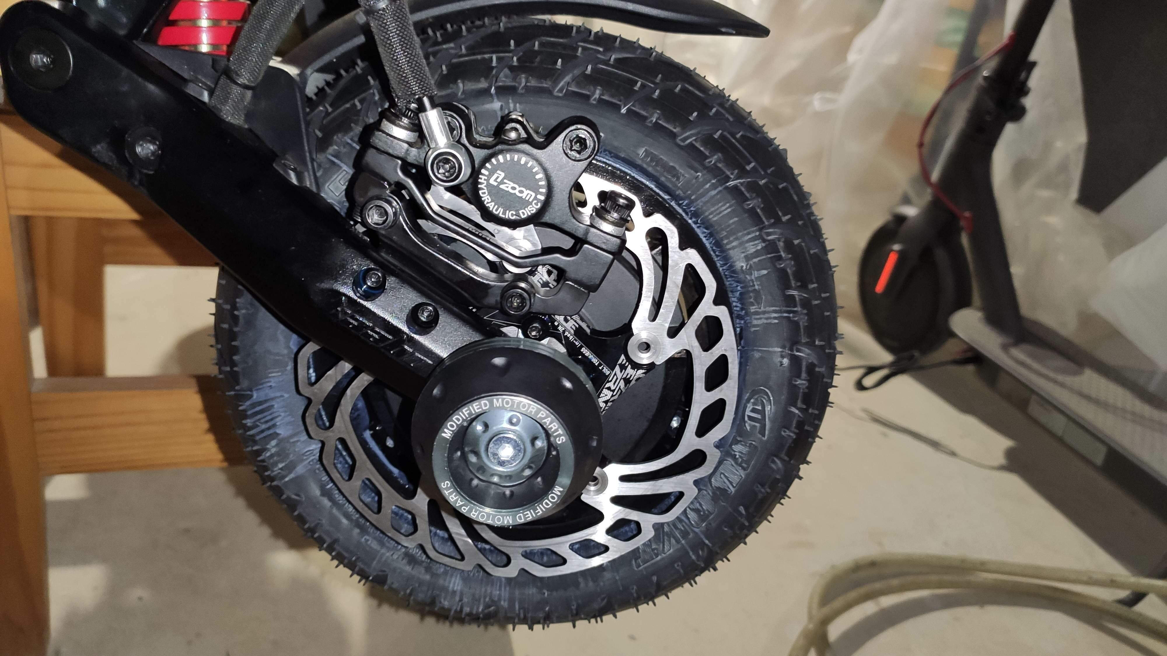

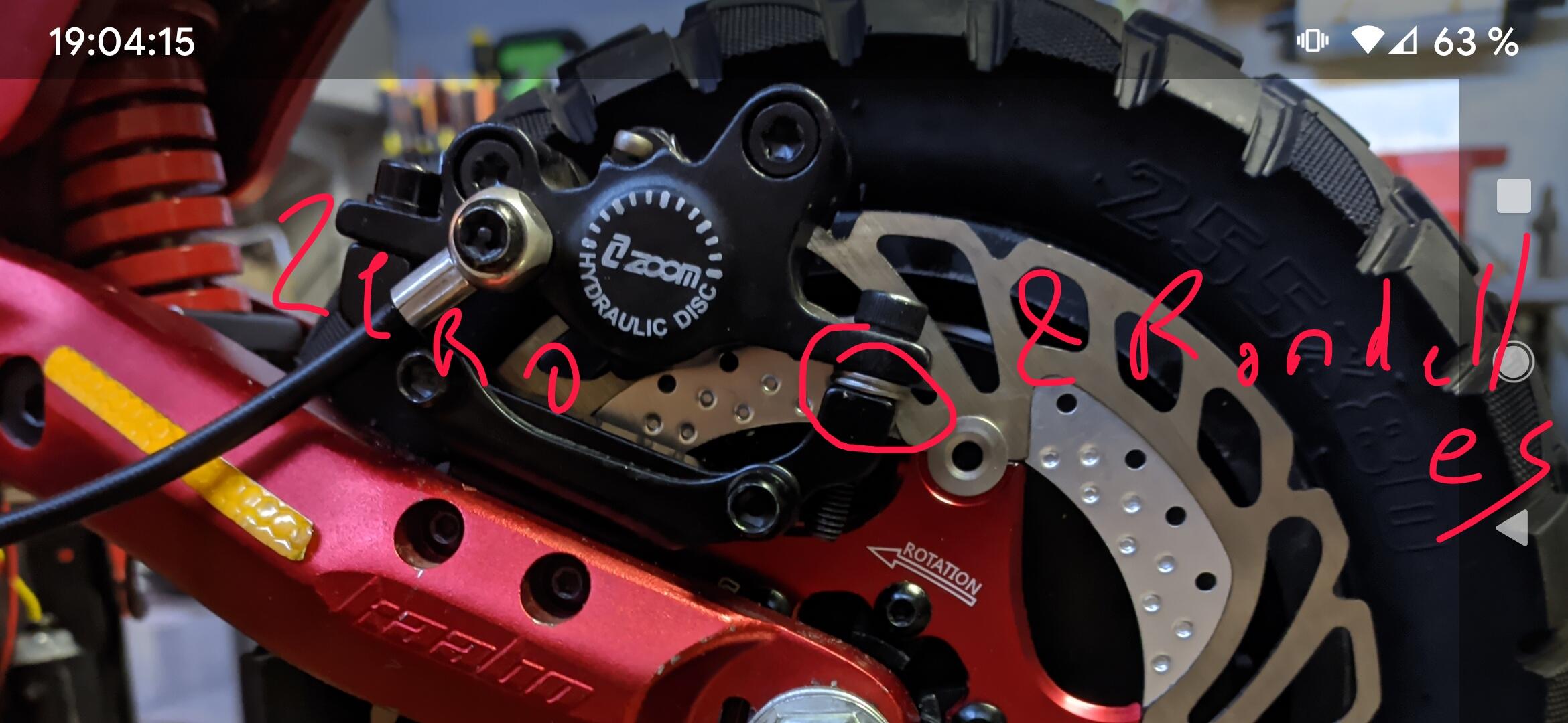

Bye, bye le 140mm👍

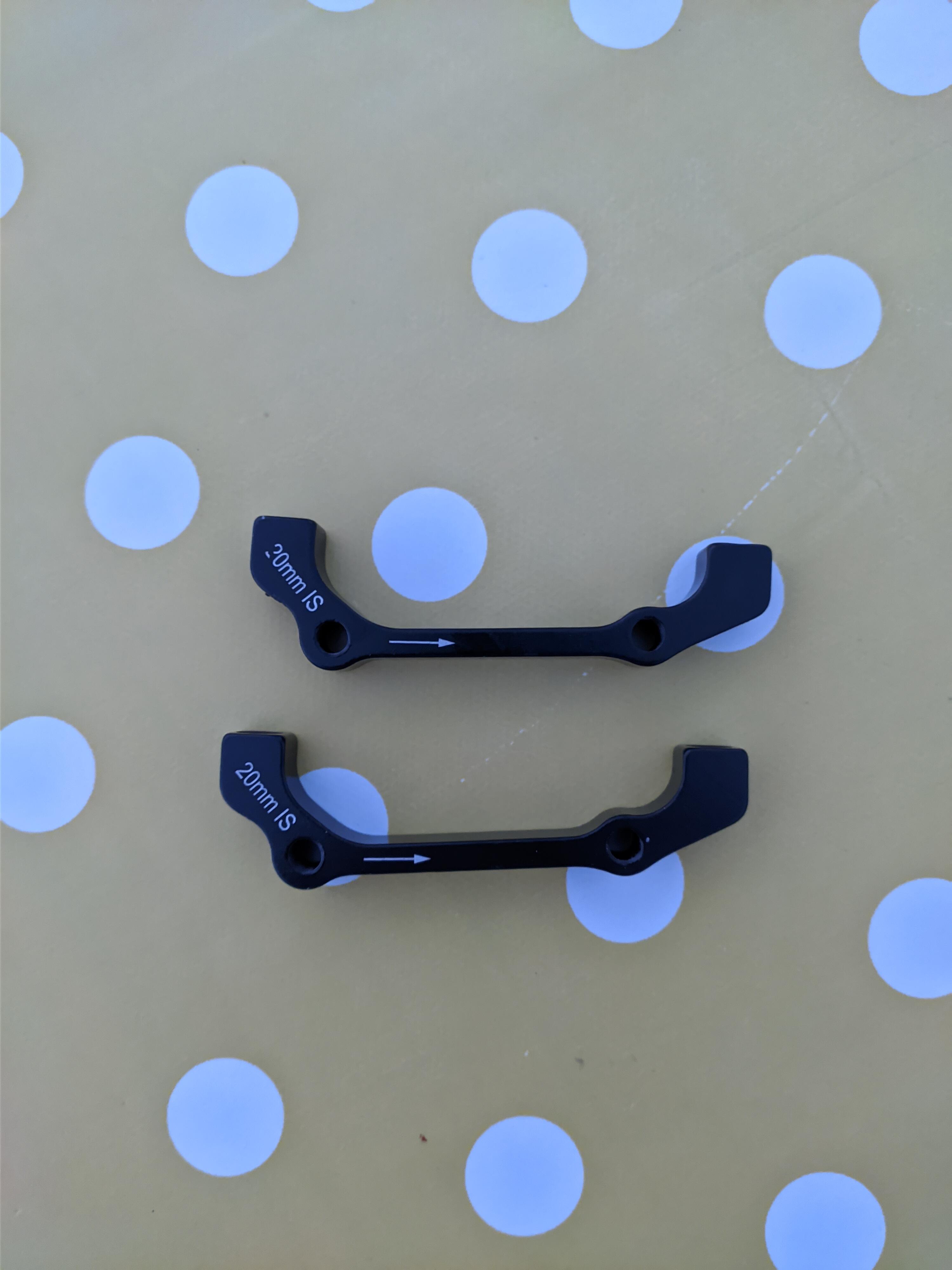

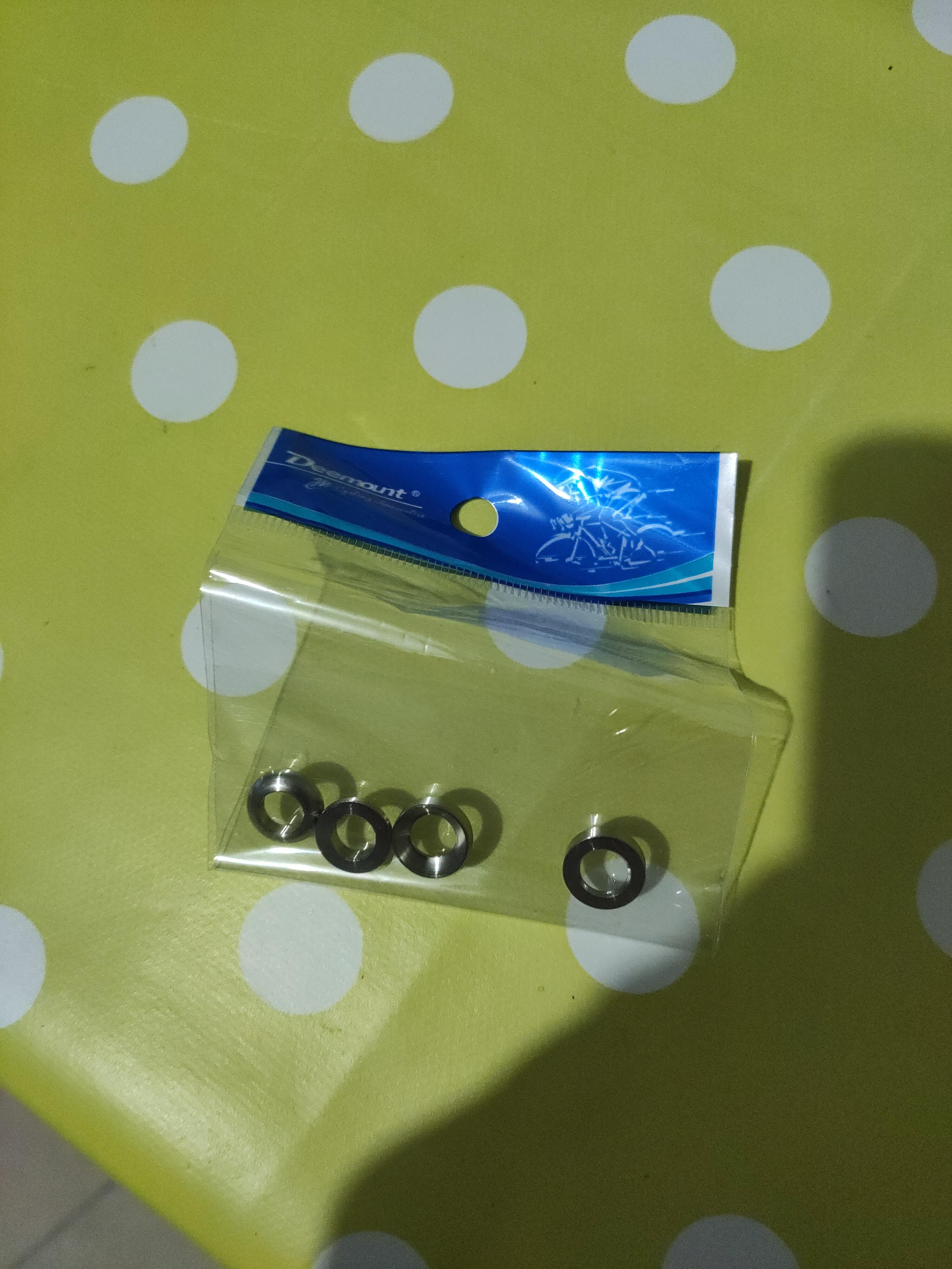

Pourrais tu me donner le lien , pour tes cales ?
Les miennes se superposent aux anciennes !
il y a 58 minutes, Fab10 a dit :

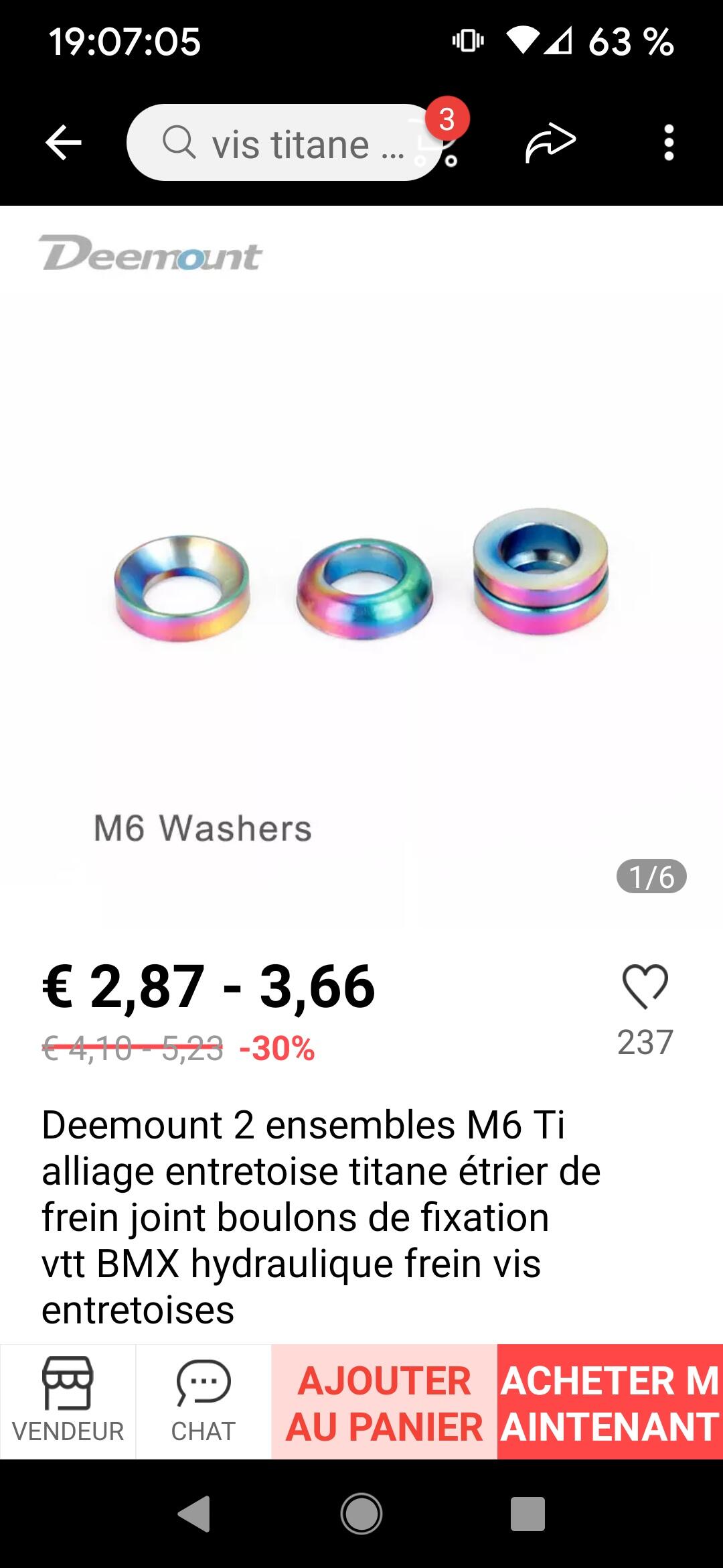

T'es rondelles ne servent à rien ici 😉

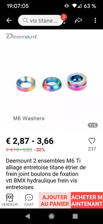

Regarde avant( deux rondelles concaves)et arrière (2 simple rondelles, )le lien :
€ 2,87  30%OFF | Deemount 2 ensembles M6 Ti alliage entretoise titane étrier de frein joint boulons de fixation vtt BMX hydraulique frein vis entretoises
https://a.aliexpress.com/_ms21awV
Si tu les veux elles sont pour toi , Je te les offrent, FDI😘
Pour journée perdue, a aider Un vieux c..😂😂😂
Papa en commande toujours +, ça sert tout le temps !!!
Modifié par Papa50
il y a une heure, Papa50 a dit :
Merci @Papa50 , ce sont les mêmes rondelles que toi que j'ai , mais en les mettant dessous , les plaquettes se trouvaient trop haute , dessus ça facilite quand même le réglage .
Mon montage fonctionne , mais je me trouve avec 2 cales noires l'une sur l'autre , alors que toi tu as retiré celle d'origine pour en mettre une nouvelle .
Pourrais tu me donner le lien de tes cales noires ?
Je pense que c'est ceux là ?
