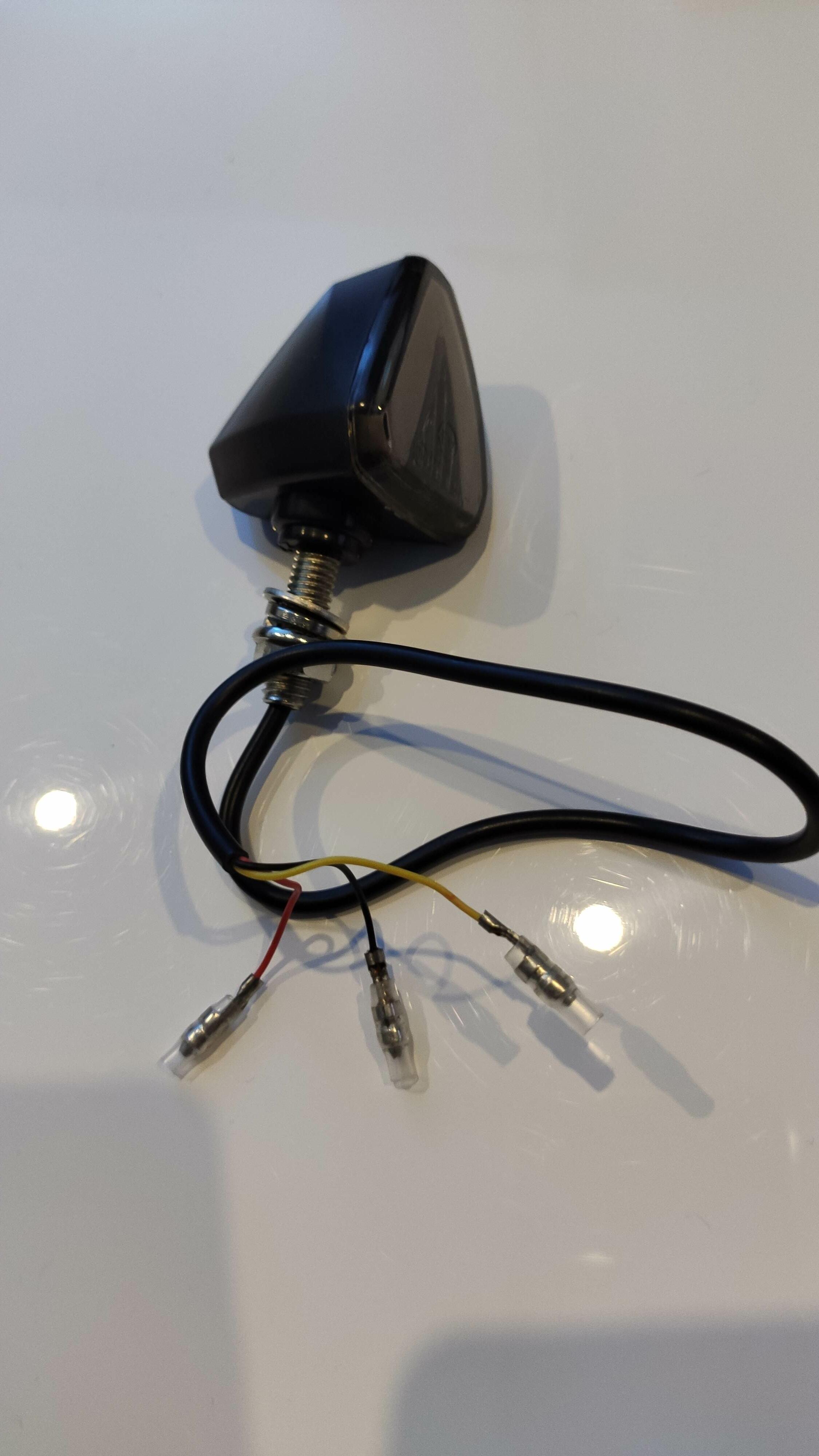

@crockmi le spartiate j'aurais besoin de tes conseils pour brancher des clignotants avec feux stop intégrés .
Cela pose t-il un problème d'avoir le commun à la fois sur les feux stop de la trottinette ( freins ) et a la fois à la sortie du convertisseur pour les freins ?
Où y a t'il vraiment un risque pour le commun serve aux 2 fonctions , et dans ce cas je dois essayer d'ouvrir mes clignotants et séparer les 2 fonctions pour avoir 2 fils pour le frein et 2 fils pour les clignotants .

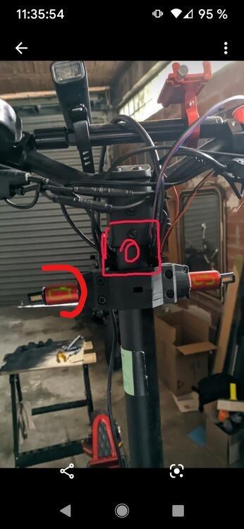

Voilà , mais ça fait moche , j'ai l'impression que mes tubes rouges sont trop longs ???
Le projecteur carré sera Au dessus !
Vous en pensez quoi?
Merci de donner votre avis 😘

Je pense que les clignotants sont trop petits pour la grosseur et la longueur des tubes.
Si tu garde les tubes, alors personnellement je mettrais des clignotants plus gros que les tubes.
Ce n'est que mon avis :)

@Christian-91 J'ai ceux la qui sont à peux près le diamètre du tube rouge qui est Je pense aussi beaucoup trop long( tubes rouges)

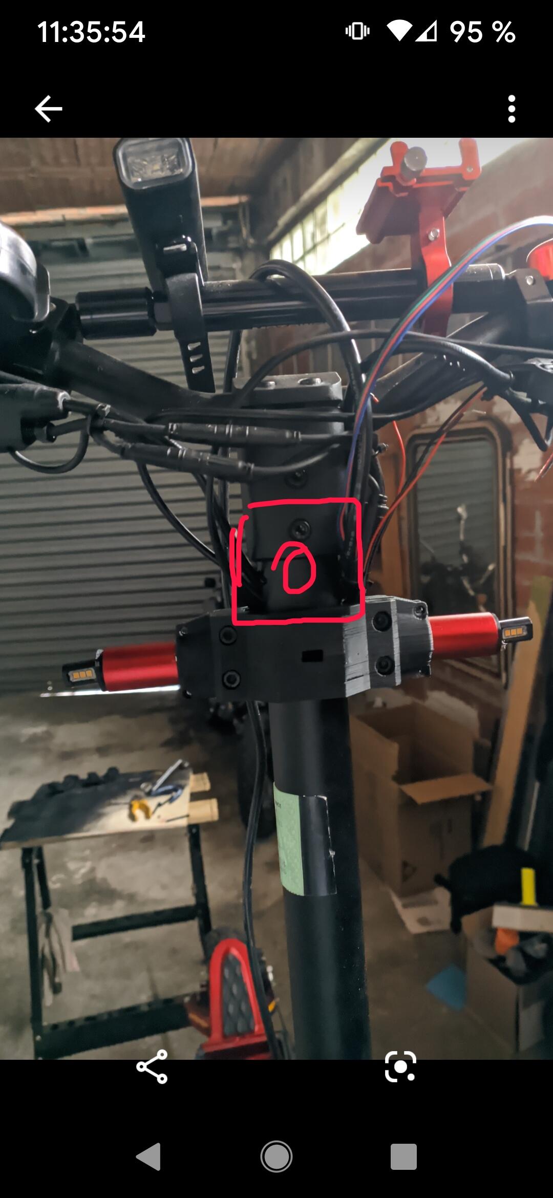

Dommage @Papa50 l'assemblage est ingenieux...peut etre les intégrés dans un tube en pla ou meme le rouge sur les marques vertes?
il y a 1 minute, Surimi a dit :
Merci , mais que veux tu dire "marque verte"?
oui pardon elles se voient pas trop😅

oui ou en pla...enfin c est une idee

Les intégrées dans le tube rouge c'est ça ?
Dans ce genre par exemple !
Ou carrément comme ça xD  :icon_arrow:
Deuxième essai, avec le projecteur carré ça devrait le faire

Je suis de l'avis de @Christian-91 , les clignotants devraient faire au moins le diamètre du tube .

Voilà pour l'instant regardez câblage fait, manque projecteur et klaxon, c'est mieux ou pas noir !!
J'ai commandé du pla rouge , pour faire mes bandes de Barre 2040
Je vais sûrement faire des caches rouges ça va agrandir on verra bien !!
