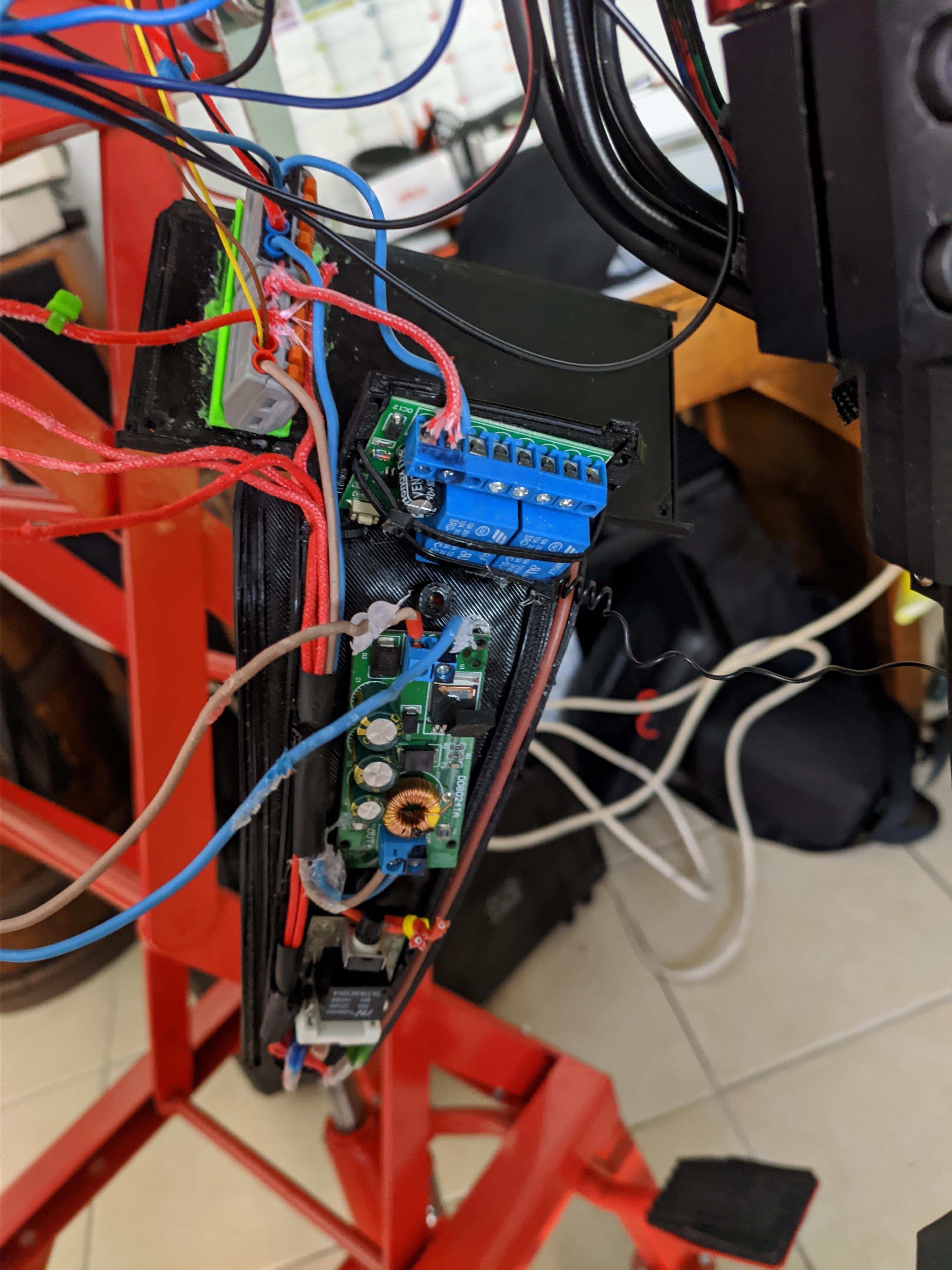

J ai bossé un peu dessus quand meme depuis le temps...ajout de phares et de clignotants avant avec possibilité de demontage rapide...j ai reussi a intégré tes mini clignotants en bout de barre @Papa50
Il y a 6 heures, Surimi a dit :
@Surimi, oui  c'est fait tout fonctionne il n'y a plus que le branchement finale à faire 🙄!!
Tu me remotive ❤️
Tu es un chef !!! Respect 👍👍
Super jolie, et bien adaptée !!
Beau boulot 😘
Modifié par Papa50
Courage tu vas y arriver😉...En fait quand j ai fais la video, ca marchait pas top...j etais obliger d allumer mes phares pour que les clignotants fonctionnent🤣
J ai reussi le branchement final je pense...apres avoir grillé un fusible au passage après pas mal d essais😅
Desormais mes clignotants et mes phares fonctionnent independamment, par contre cela fonctionne meme sans allumer la trott🤔 j espere que ca ne videra pas trop la batterie
C est d un compliqué...auparavant mes clignotants ne fonctionnaient que display allumé, depuis l ajout des phares c est plus pareil...🙃
Je mettrais mon branchement bientot si ca peut t aider ou d autres😉

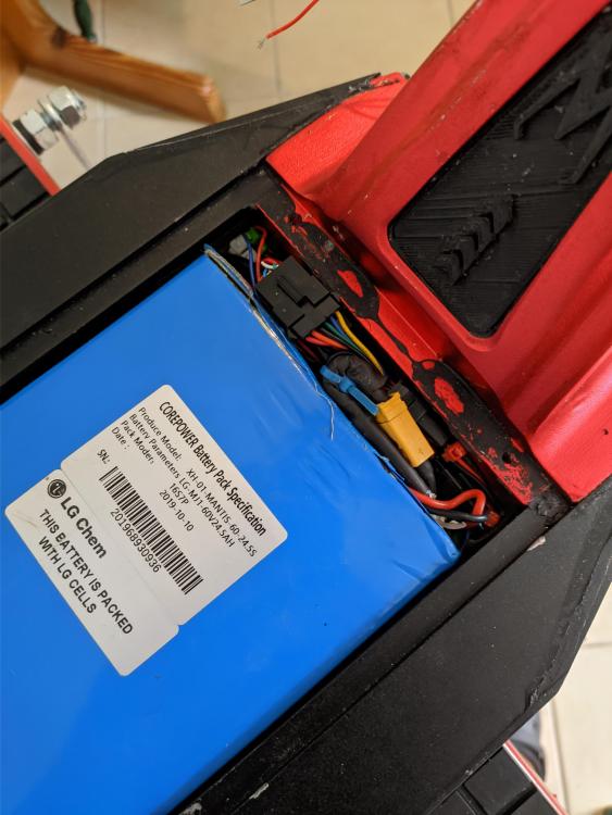

Merci @Surimi pour ton coup de pied Au cul😘
Voilà je ferais pas ça tous les jours 😳
Je ne re-dèmonte pas , impressionnant ce rangement de câbles 😥  quelle galère !!!

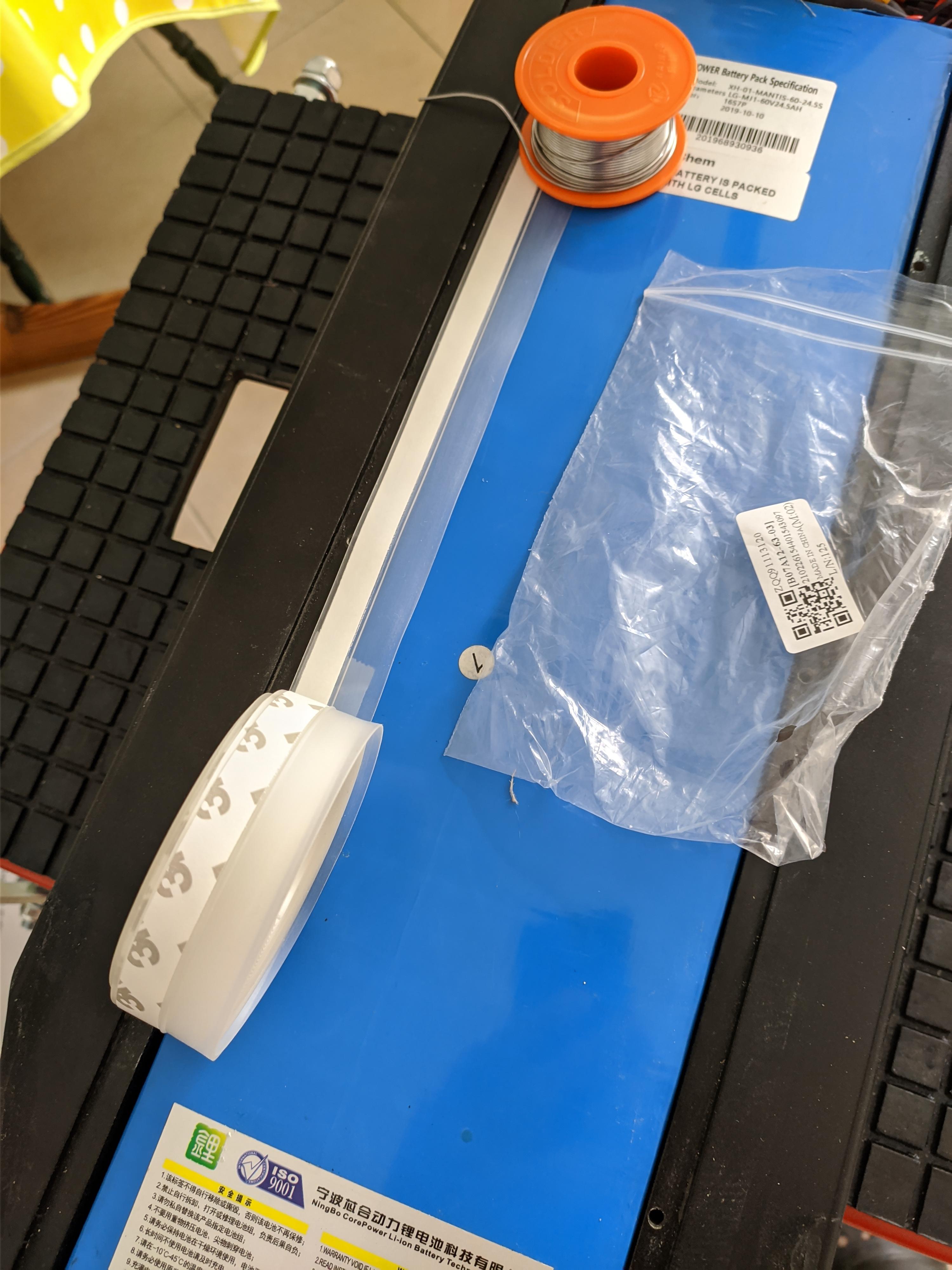

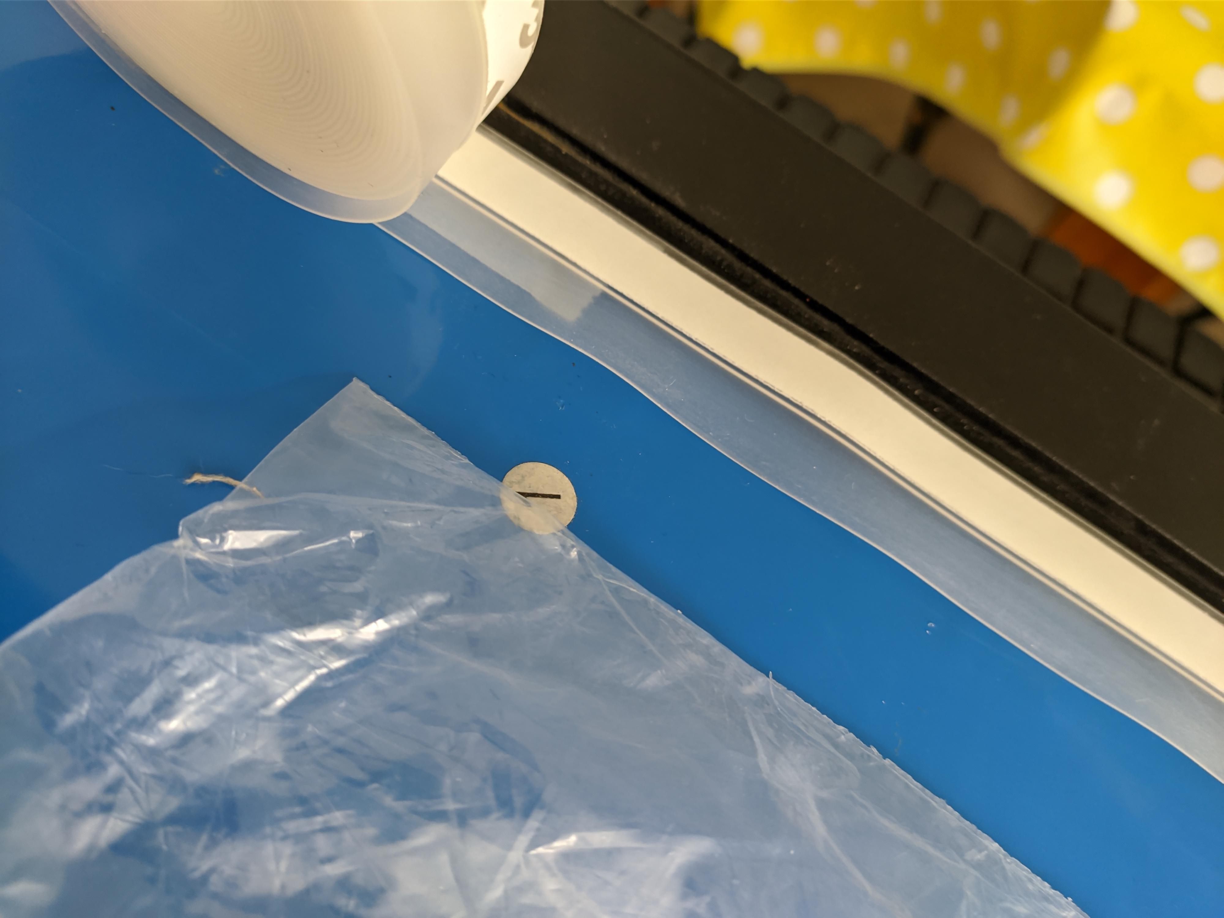

Concernant l'étanchéité du DECK, je vais utiliser ce joint de porte silicone, testé sur ma porte d'entrée, le top!!!!
Très fin ça va être nickel, plus un coup de kafuter a l'extérieur et sur Les vis de fixation de la plaque 👍

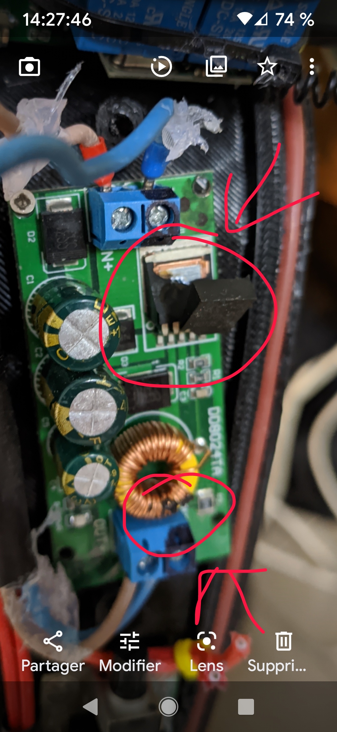

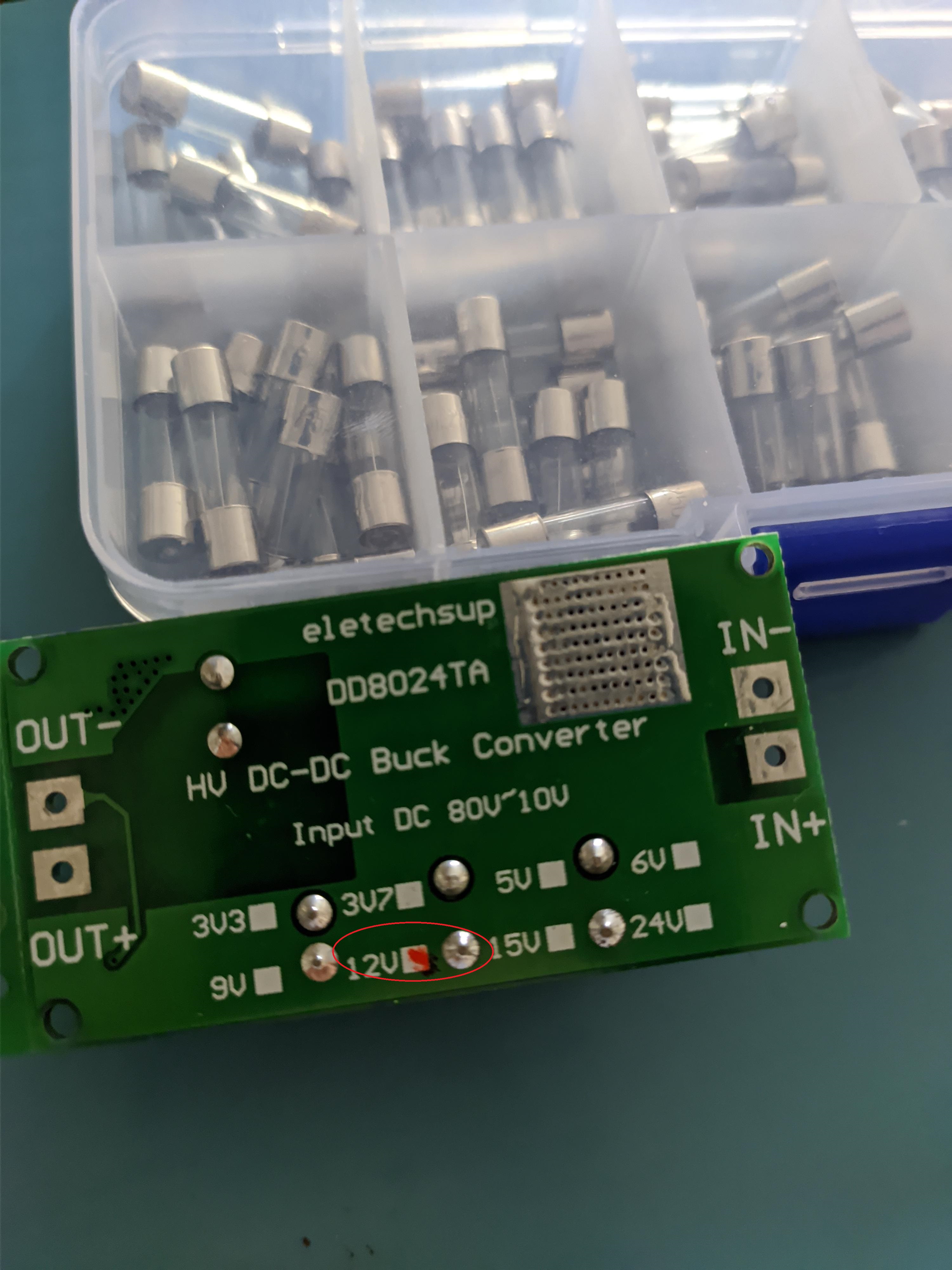

Bonjour les gens carte transformateur 60 en 12 v
Cramée flash au moment du branchement 😭😭😭
Je sais pas quoi faire !!!
Help !!!!!!
Modifié par Papa50
J'ai une deuxième carte mais j'ai un doute c'est pas du 60v en 12 v
Je vois sur la carte 24 v!!!!
Pouvez vous m'aider !!! ?

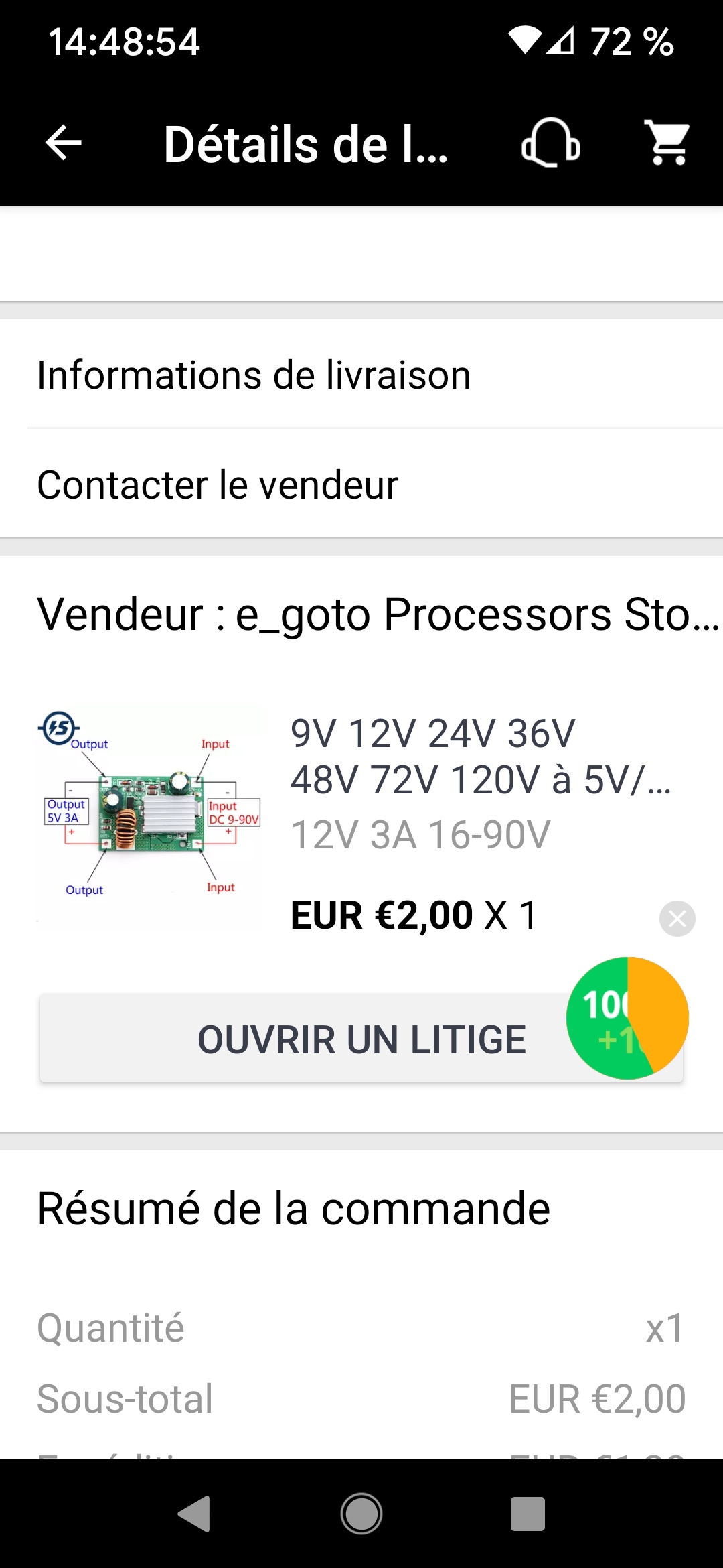

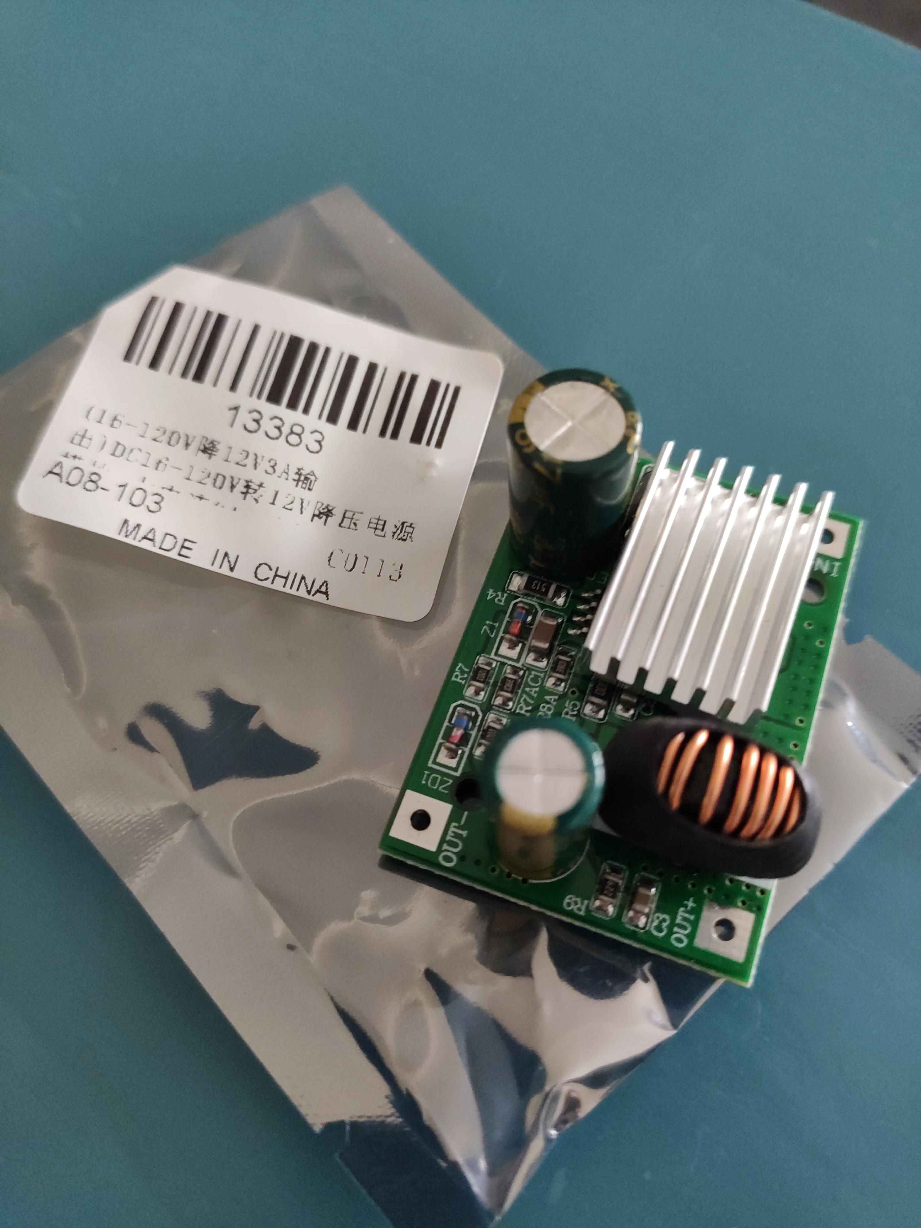

En fouillant j'ai ça aussi , 3A en sortie 12v
je pense que celle là est bonne pouvez vous me confirmer ?

Il y a 3 heures, Papa50 a dit :
Pour moi c'est 12V, le coup de feutre rouge dans la case 12V
MVIMG_20210331_144022.jpg.1618bdc6896204fd65b198767141315f.thumb.jpg.a01bdc6895ee2d597759730bde815594.jpg
Modifié par Christian-91
Elle à cramée direct, Je suis dégouté , que penses-tu de l'autre , elle fait 3A de 120v vers 12 v !!?
il y a 3 minutes, Papa50 a dit :
Je dirais : qui peut le plus peut le moins, mais je ne suis pas spécialiste alors attend un autre avis !
Mais tu devrais analyser le problème, pourquoi ça a cramé, mauvais branchement/inversion de polarité/court circuit/autres ....., pour éviter de cramer une seconde carte et +  :)
il y a 4 minutes, Christian-91 a dit :
Justement rien !! J'ai pas compris, si on me conseille l'autre carte , Je vais vraiment tout testé un, par un .
Tout mes éléments fonctionnent, j'ai tout testé sauf !!!!!!!!🙄 Cette carte, et le module clignotants !!!
Dégouté je suis !!
Juste les clignotants, et phare s
Tu les avais déjà testé avant de les brancher sur la carte ?
Si les deux sont en 12V fait un branchement sur une batterie de voiture pour voir si ça fonctionne sans problème (mets un fusible) !
Voir aussi combien d'ampère pouvait supporter la carte qui à cramée et compare avec la consommation des phares + clignotants, pour voir si tu n'a pas dépassé les limites de la carte !
