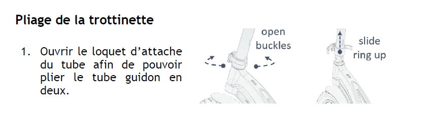

Ça commence mal... IMPOSSIBLE de rentrer la trott dans l'ascenseur minuscule que j'ai !
J'essaie donc de la plier mais impossible de la plier ! Pourtant je l'ai reçu plié ?
Qqun pour m'aider ? C'est à péter un câble j'étais sur que ça rentrerait sans problème dans l ascenseur... J'avais vraiment pas imaginé ça. J'ai 8 étages à faire je me vois pas descendre et remonter à chaque fois c'est clair...
qu’est ce qui t’empêche de la plier?..tu defais ta bague, tu la remontes sur la colonne, tu plie et tu mets le petit crochet au niveau du repose-pied!
Il y a 2 heures, Arazos a dit :
@Arazos   Tu n'as pas lu le manuel xD, @B14CKMAMBA à donné la réponse :yaisse:

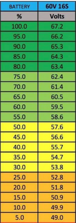

Il y a 11 heures, Arazos a dit :
J'avais entendu dire que c'était le nombre de volts qui importait et non le %
C'est exact, le % est juste un indicateur, les volt sont "théoriquement" mesurés, sur beaucoup de trottinettes la précision est donnée à +/- 1 voir 2V
j'étais encore assez loin de chez moi... D'ailleurs je suis tombé à 0% et ça m'a beaucoup inquiété mais j'ai finalement réussi à rentrer sans problème alors que j'ai dû rester facilement 20mns à 0%, l
De mon point de vue, ne le fait pas souvent ça fatigue la batterie de rouler avec une tension très basse.
Je mets un tableau pour la tension, pour rester très simple,
en vert tu roule normalement,
en jaune roule en souplesse en évitant si possible les grosse accélération,
en orange par du principe que la ballade se termine et qu'il te reste de quoi rentrer chez toi en roulant vraiment pépère (je dirais que c'est la réserve)
Je laisse @OTG compléter et répondre à d'autres questions il est plus précis que moi, :)
