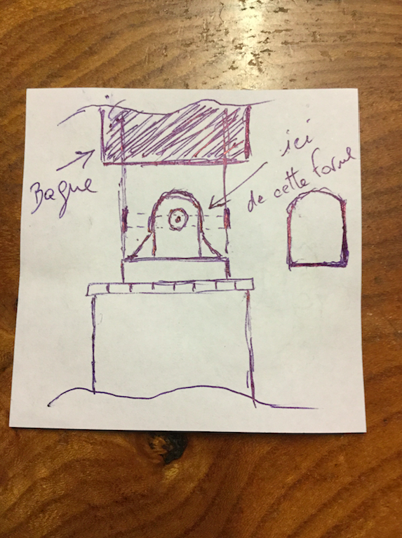

ELNO71 Posté(e) le 22 mai 2020 Partager Posté(e) le 22 mai 2020 (modifié) et pour le jeu de potence,c'est juste une idée pourquoi ne pas introduire une pièce rigide aux bonnes dimensions dans l'encoche servant au repli de la potence pour obtenir un contact uniforme de toute la potence sur la bague crantée et soulager le serrage 🤔 Modifié le 22 mai 2020 par ELNO71 1 Lien vers le commentaire https://www.espritroue.fr/topic/11196-kaabo-mantis-gt-v2-pour-un-vieux-nul-tutos/page/26/#findComment-245387 Partager sur d’autres sites More sharing options...

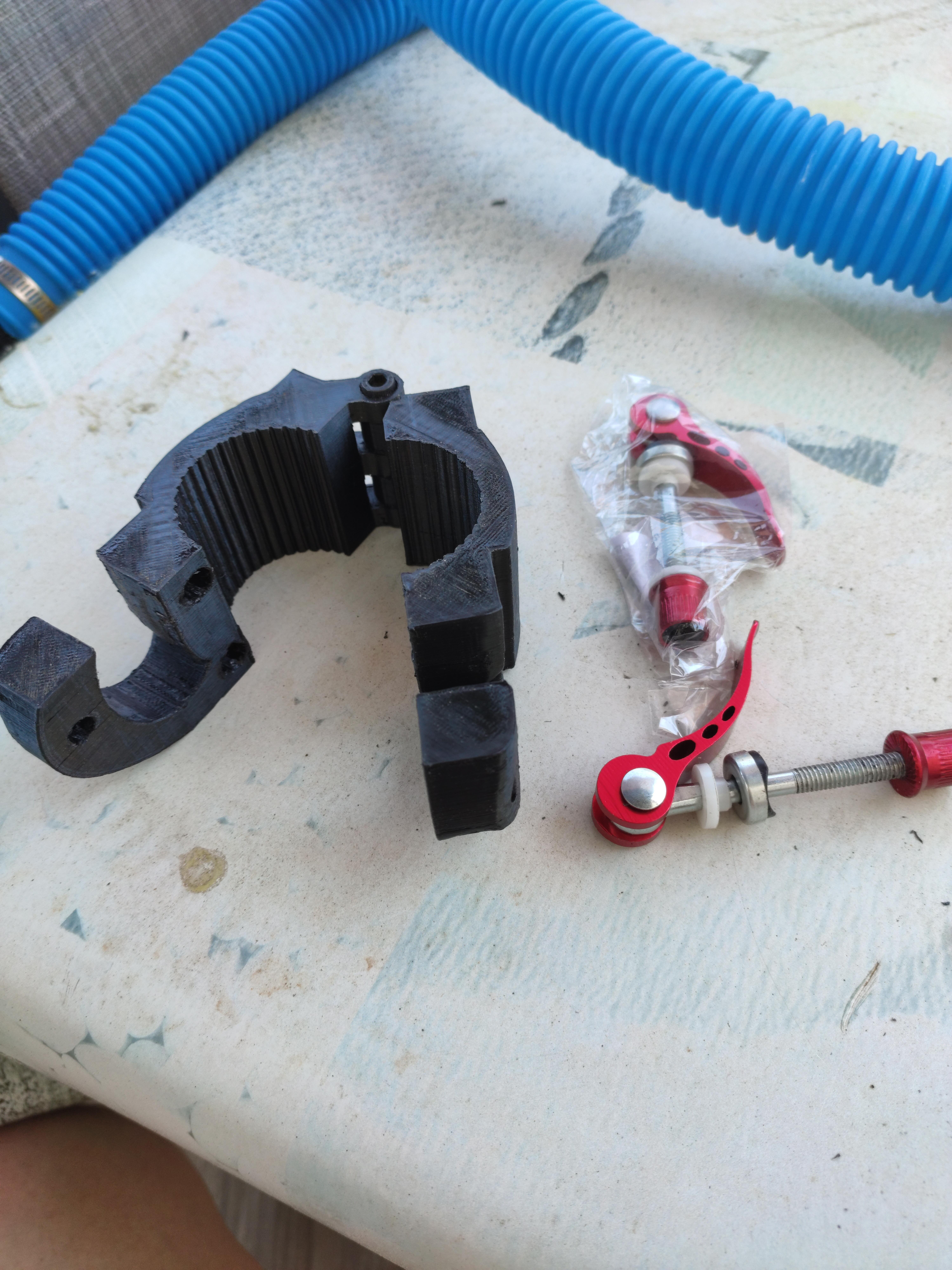

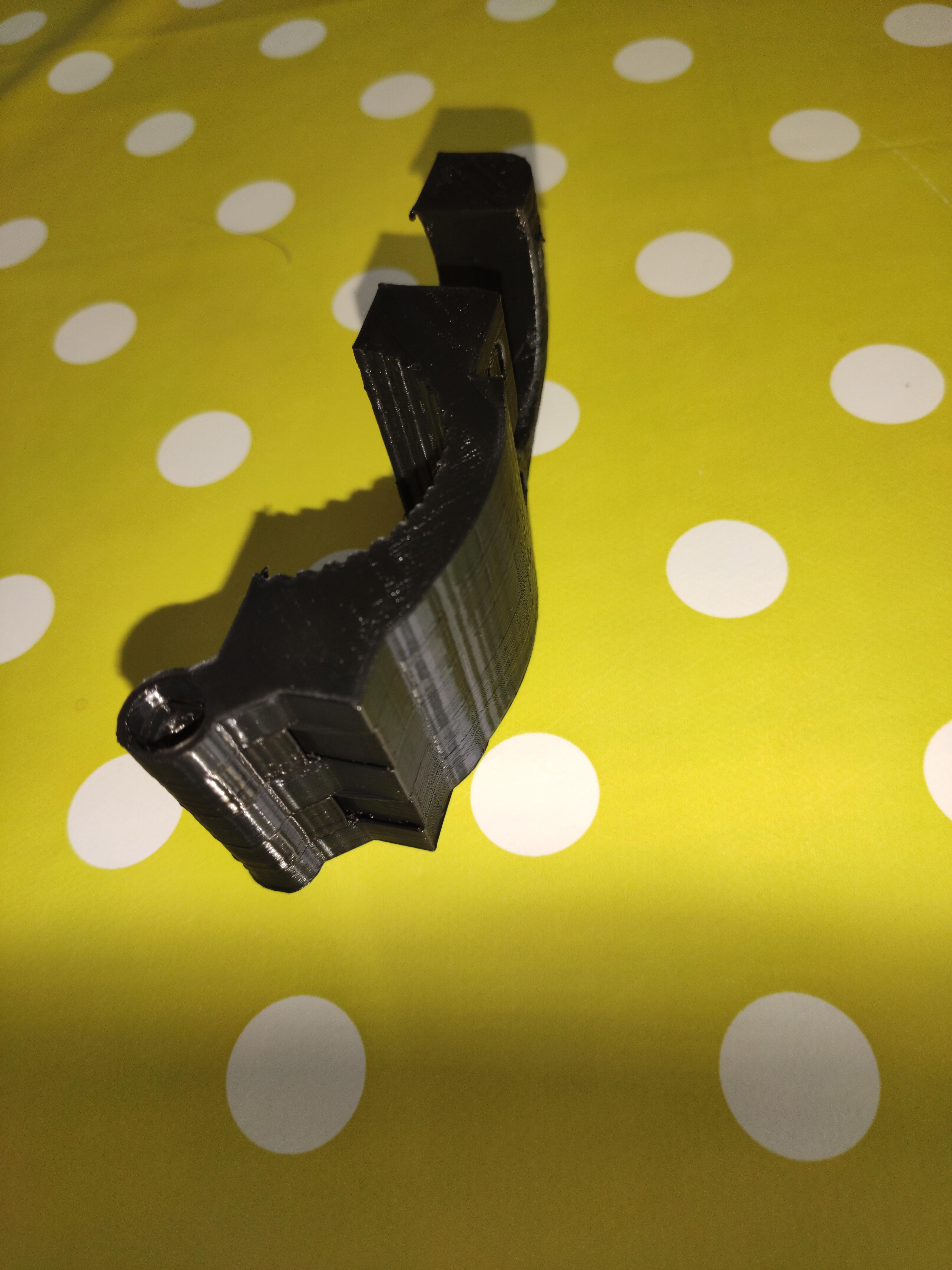

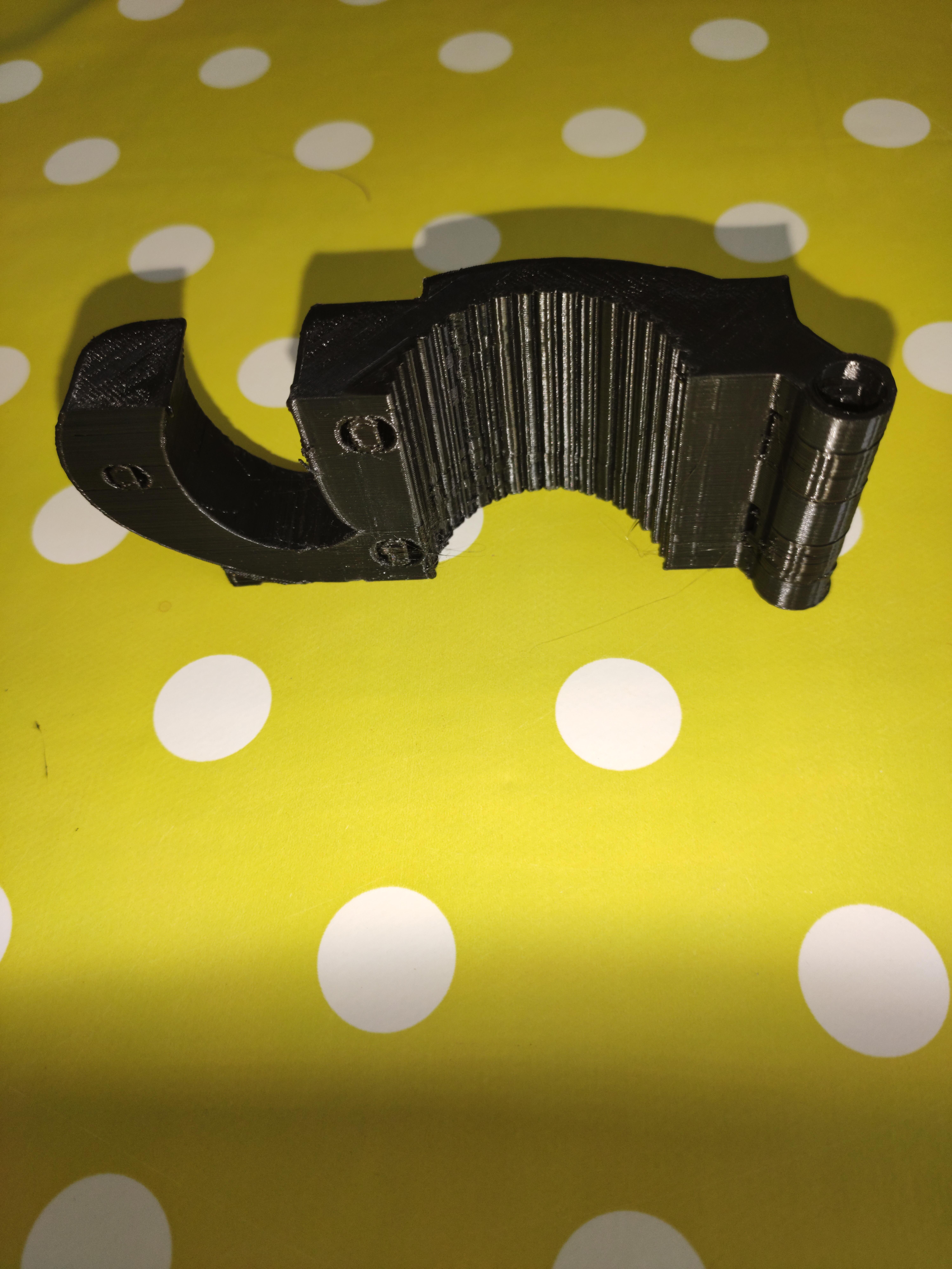

Le Dérangeant Posté(e) le 22 mai 2020 Auteur Partager Posté(e) le 22 mai 2020 Première pièce imprimée brut de coffrage avec ses supports ! 1 Lien vers le commentaire https://www.espritroue.fr/topic/11196-kaabo-mantis-gt-v2-pour-un-vieux-nul-tutos/page/26/#findComment-245388 Partager sur d’autres sites More sharing options...
Le Dérangeant Posté(e) le 22 mai 2020 Auteur Partager Posté(e) le 22 mai 2020 il y a 1 minute, ELNO71 a dit : et pour le jeu de potence,c'est juste une idée pourquoi ne pas introduire une pièce rigide aux bonnes dimension dans l'encoche servant au repli de la potence pour obtenir un contact uniforme de toute la potence sur la bague crantée et soulager le serrage 🤔 S'il te plaît tu peux faire un petit schéma, à main levée 😘 1 Lien vers le commentaire https://www.espritroue.fr/topic/11196-kaabo-mantis-gt-v2-pour-un-vieux-nul-tutos/page/26/#findComment-245389 Partager sur d’autres sites More sharing options...

ELNO71 Posté(e) le 22 mai 2020 Partager Posté(e) le 22 mai 2020 (modifié) Ne te moques pas de mon dessin !! super papa540🙂, La mantis a un bon système de freinage full hydraulique avec un ou deux petits trucs à reprendre mais qui n'engendre pas de frais et l'éclairage sert pour être vu mais pas pour voir je te donne mon avis 😉 Modifié le 22 mai 2020 par ELNO71 1 Lien vers le commentaire https://www.espritroue.fr/topic/11196-kaabo-mantis-gt-v2-pour-un-vieux-nul-tutos/page/26/#findComment-245394 Partager sur d’autres sites More sharing options...
Le Dérangeant Posté(e) le 22 mai 2020 Auteur Partager Posté(e) le 22 mai 2020 il y a 28 minutes, ELNO71 a dit : Ne te moques pas de mon dessin !! super papa540🙂, La mantis a un bon système de freinage full hydraulique avec un ou deux petits trucs à reprendre mais qui n'engendre pas de frais et l'éclairage sert pour être vu mais pas pour voir je te donne mon avis 😉 Hiiii... 🤔 Très intéressant, respect @ELNO71👍 1 1 Lien vers le commentaire https://www.espritroue.fr/topic/11196-kaabo-mantis-gt-v2-pour-un-vieux-nul-tutos/page/26/#findComment-245399 Partager sur d’autres sites More sharing options...

Le Dérangeant Posté(e) le 22 mai 2020 Auteur Partager Posté(e) le 22 mai 2020 il y a 59 minutes, ELNO71 a dit : Ne te moques pas de mon dessin !! super papa540🙂, La mantis a un bon système de freinage full hydraulique avec un ou deux petits trucs à reprendre mais qui n'engendre pas de frais et l'éclairage sert pour être vu mais pas pour voir je te donne mon avis 😉 @ELNO71Je pense à ton idée, pourquoi pas faire un moule en 3D, et fabriquer cette pièce avec une résine par exemple hyper costaud ??? 1 Lien vers le commentaire https://www.espritroue.fr/topic/11196-kaabo-mantis-gt-v2-pour-un-vieux-nul-tutos/page/26/#findComment-245404 Partager sur d’autres sites More sharing options...

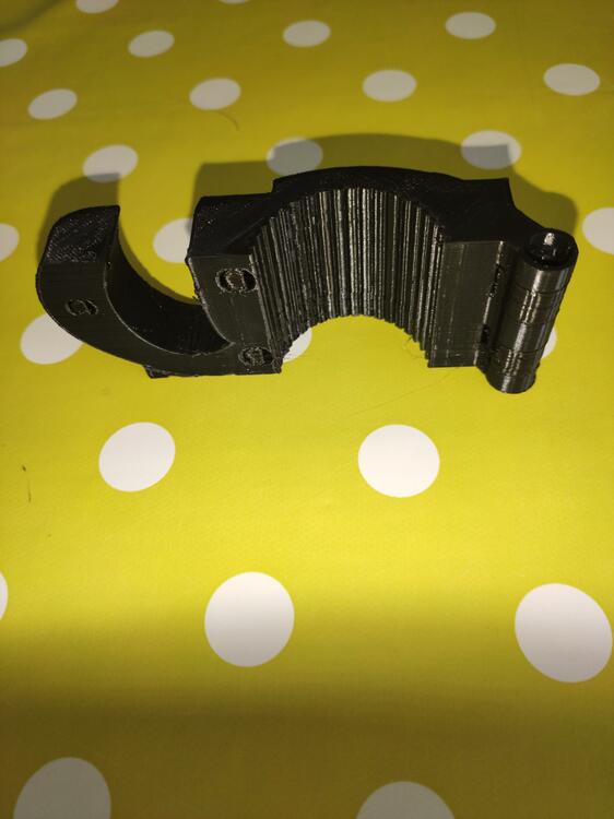

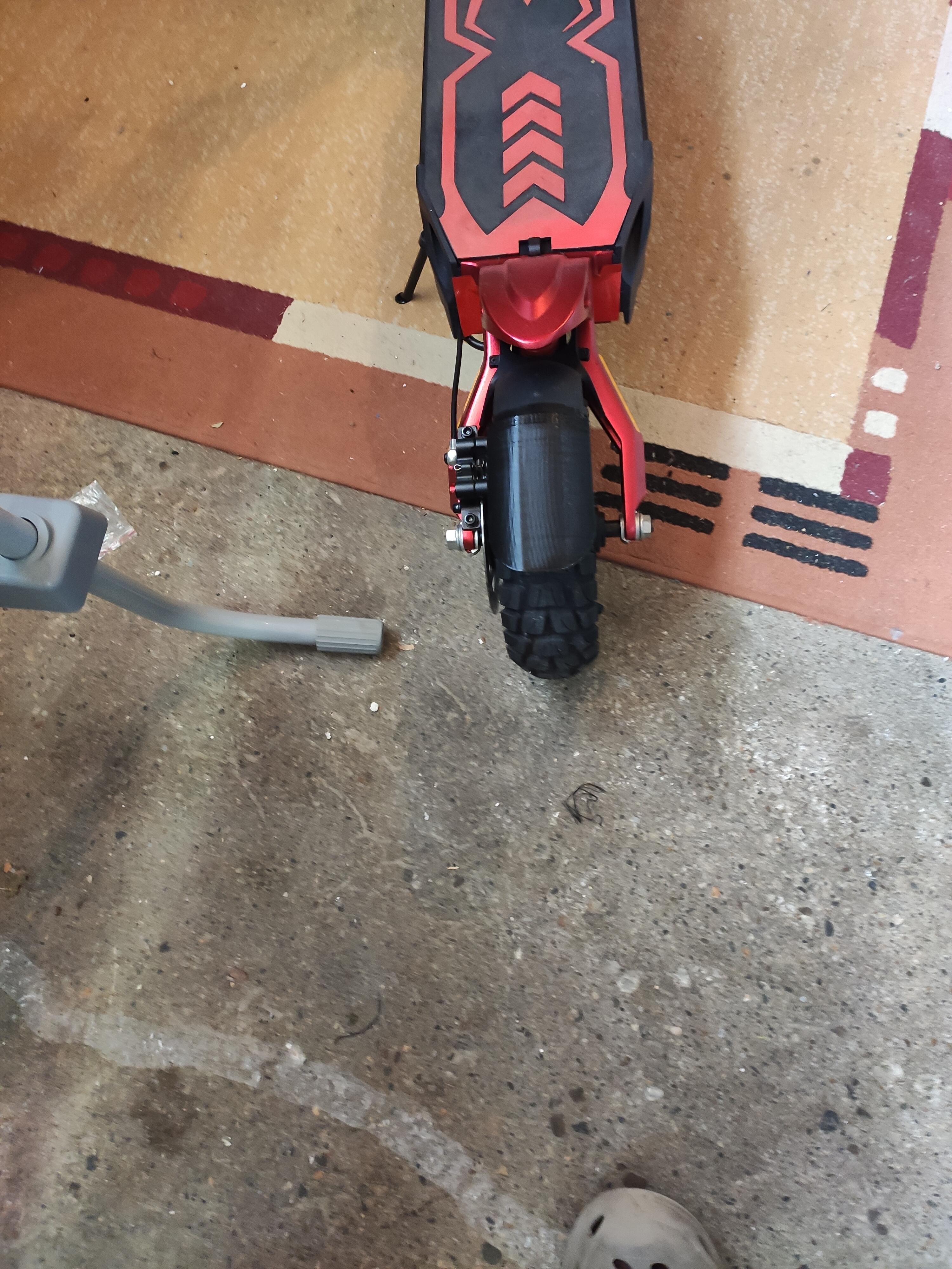

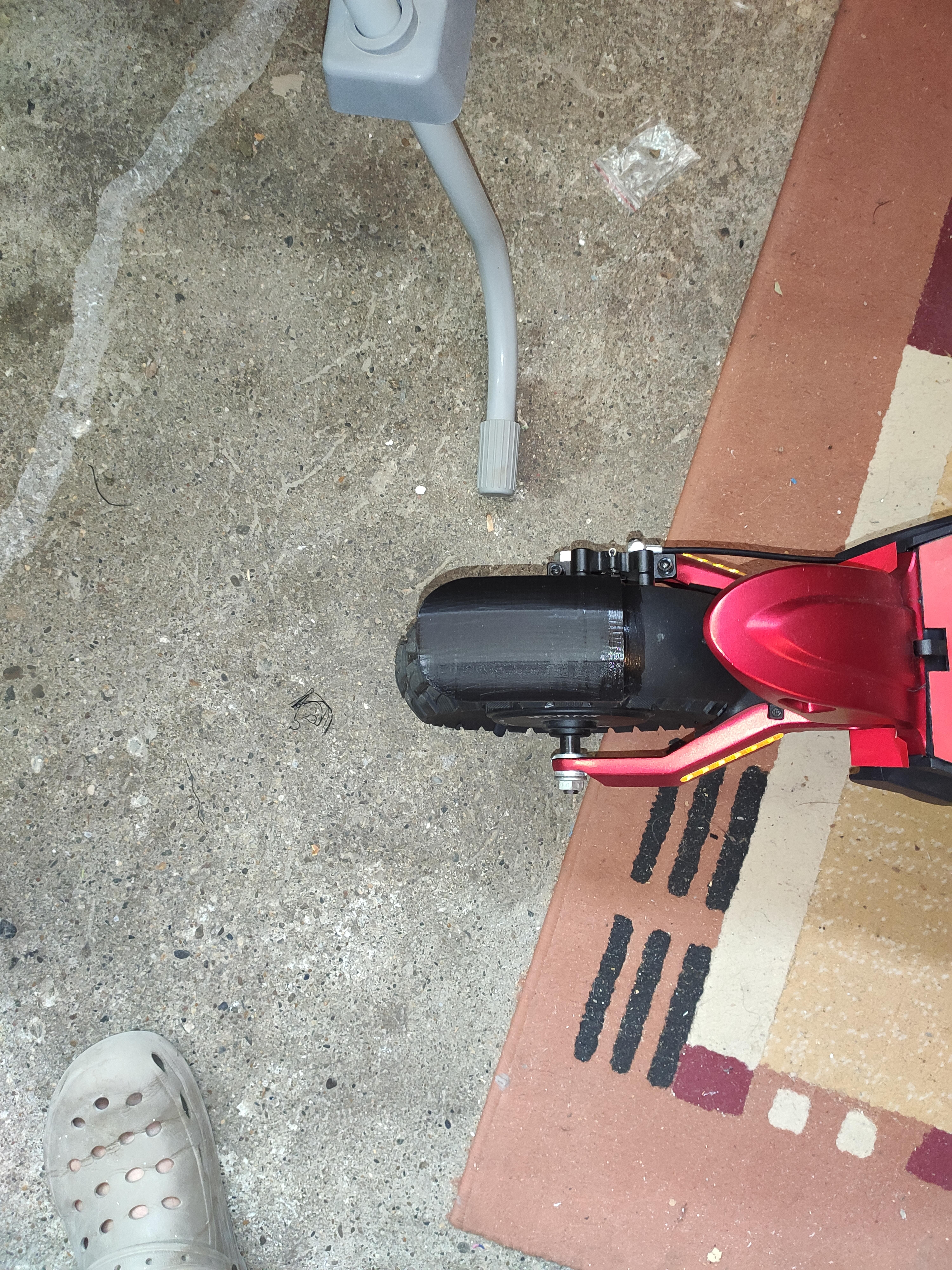

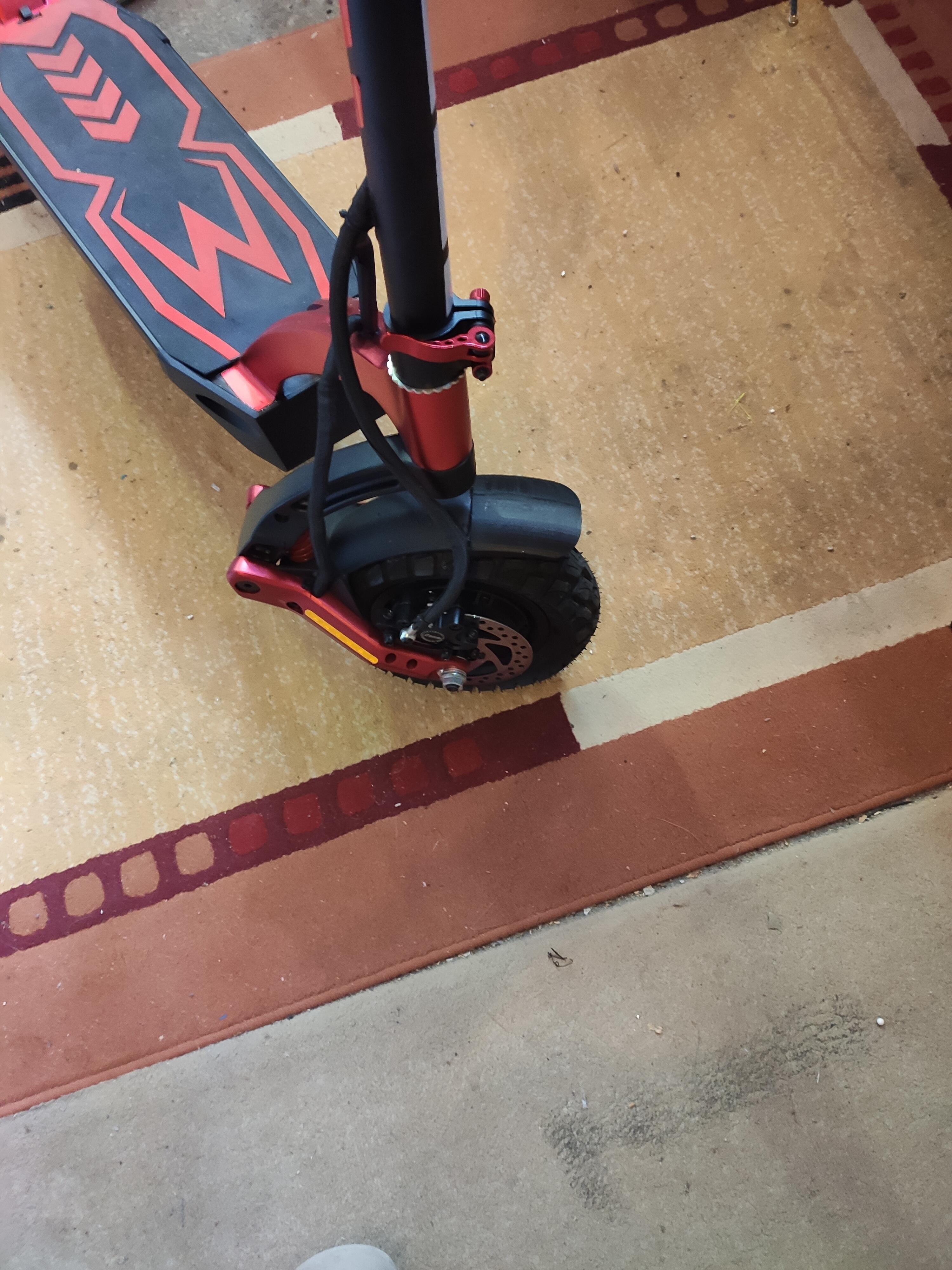

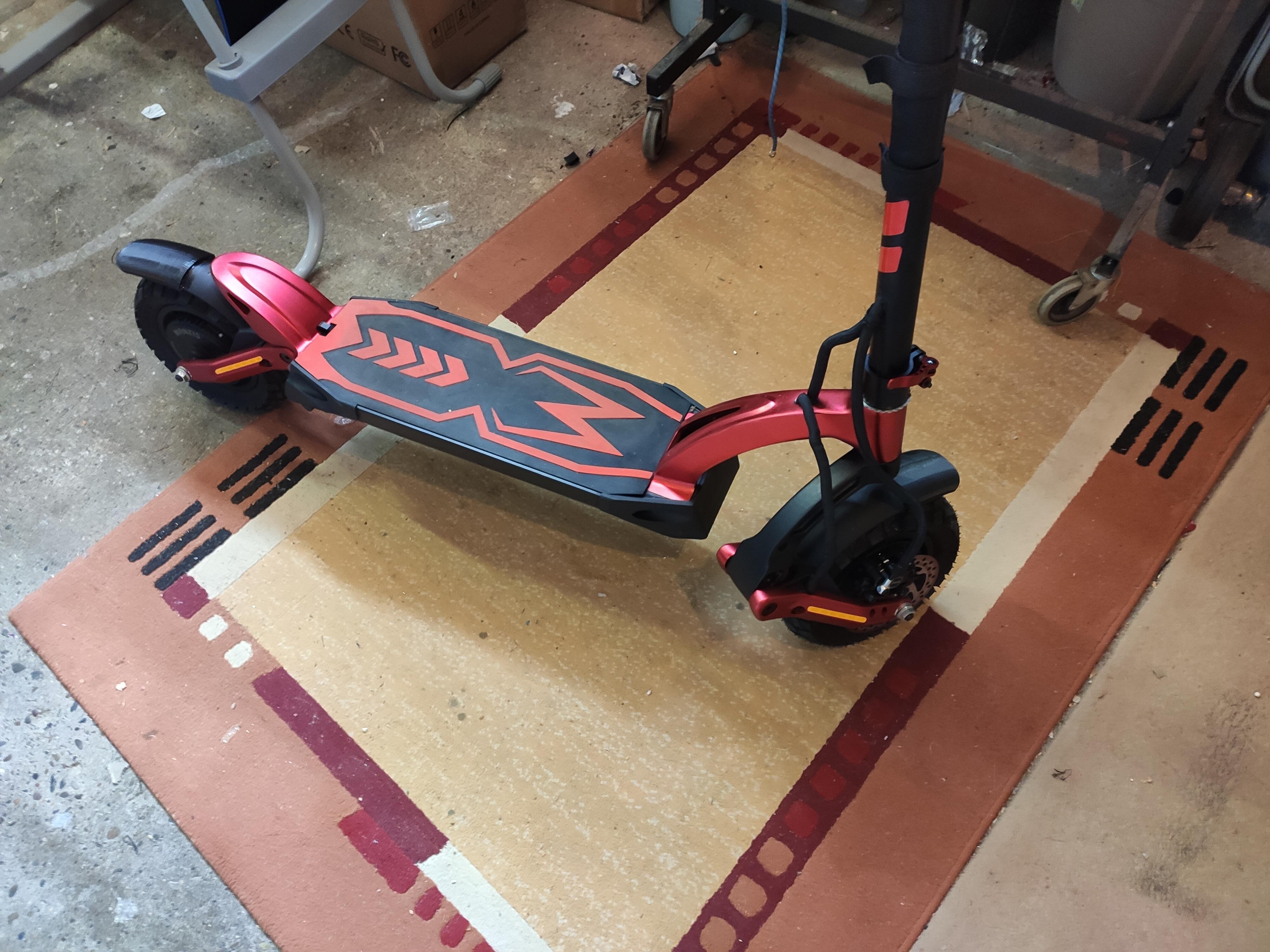

Le Dérangeant Posté(e) le 22 mai 2020 Auteur Partager Posté(e) le 22 mai 2020 (modifié) Voilà 😉 Modifié le 22 mai 2020 par Papa50 3 Lien vers le commentaire https://www.espritroue.fr/topic/11196-kaabo-mantis-gt-v2-pour-un-vieux-nul-tutos/page/26/#findComment-245408 Partager sur d’autres sites More sharing options...
Le Dérangeant Posté(e) le 22 mai 2020 Auteur Partager Posté(e) le 22 mai 2020 (modifié) Il y a 4 heures, saargh a dit : merci pour votre avis Papa 540, j'ai encore une petite question, le freinage et l'éclairage, sont ils bon? j'ai acheté ma première trott , une barooder chez wegoboard, le freinage ( à disque) est à chier et je ne parle pas de l'éclairage qu'en est il pour la mantis? Si tu parles de la Mantis GT V2, c'est le top,avec frein hydraulique😉 Concernant l'éclairage c'est juste pour être vu, il faudra investir 😉 Modifié le 22 mai 2020 par Papa50 1 1 Lien vers le commentaire https://www.espritroue.fr/topic/11196-kaabo-mantis-gt-v2-pour-un-vieux-nul-tutos/page/26/#findComment-245421 Partager sur d’autres sites More sharing options...

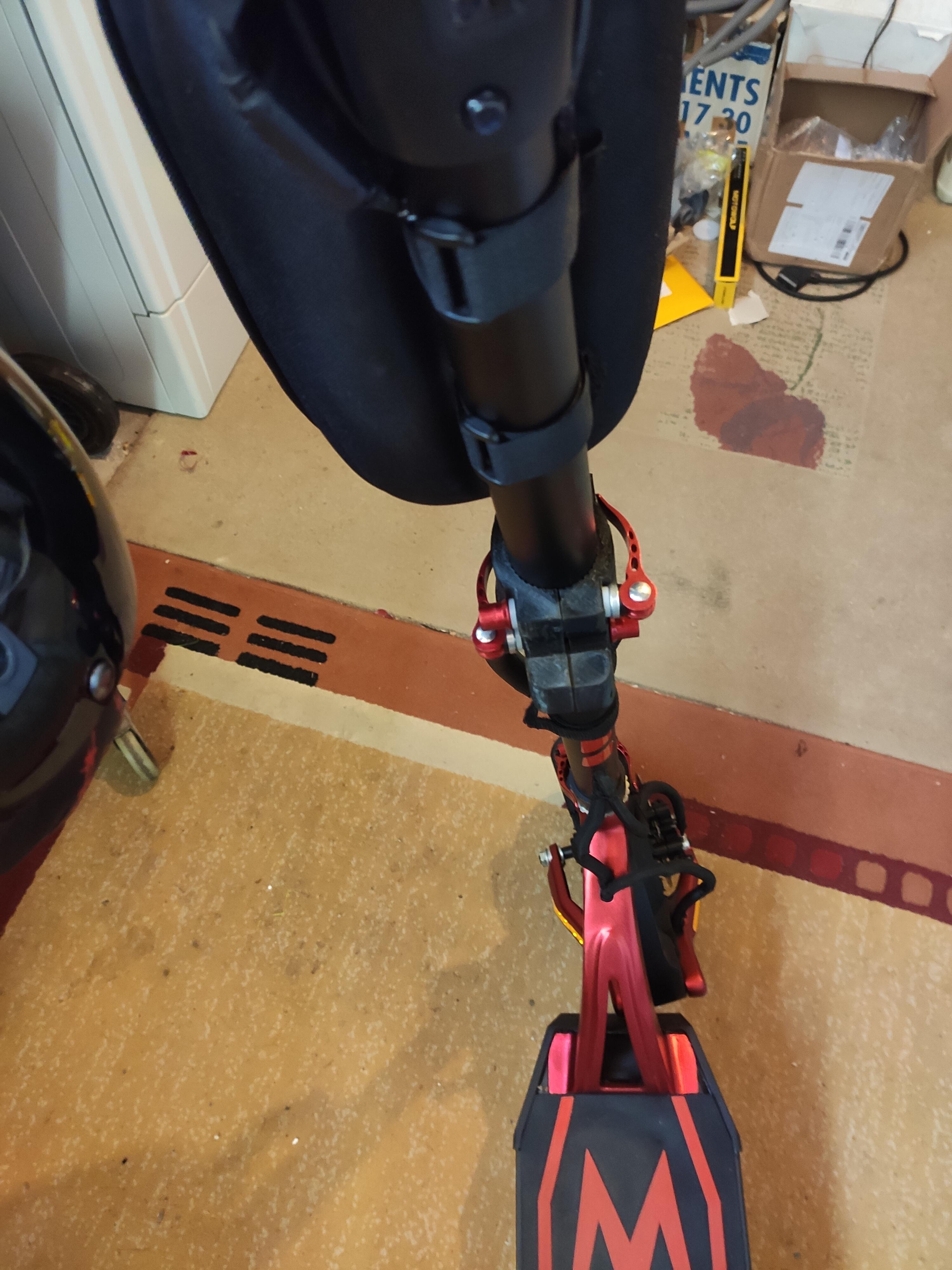

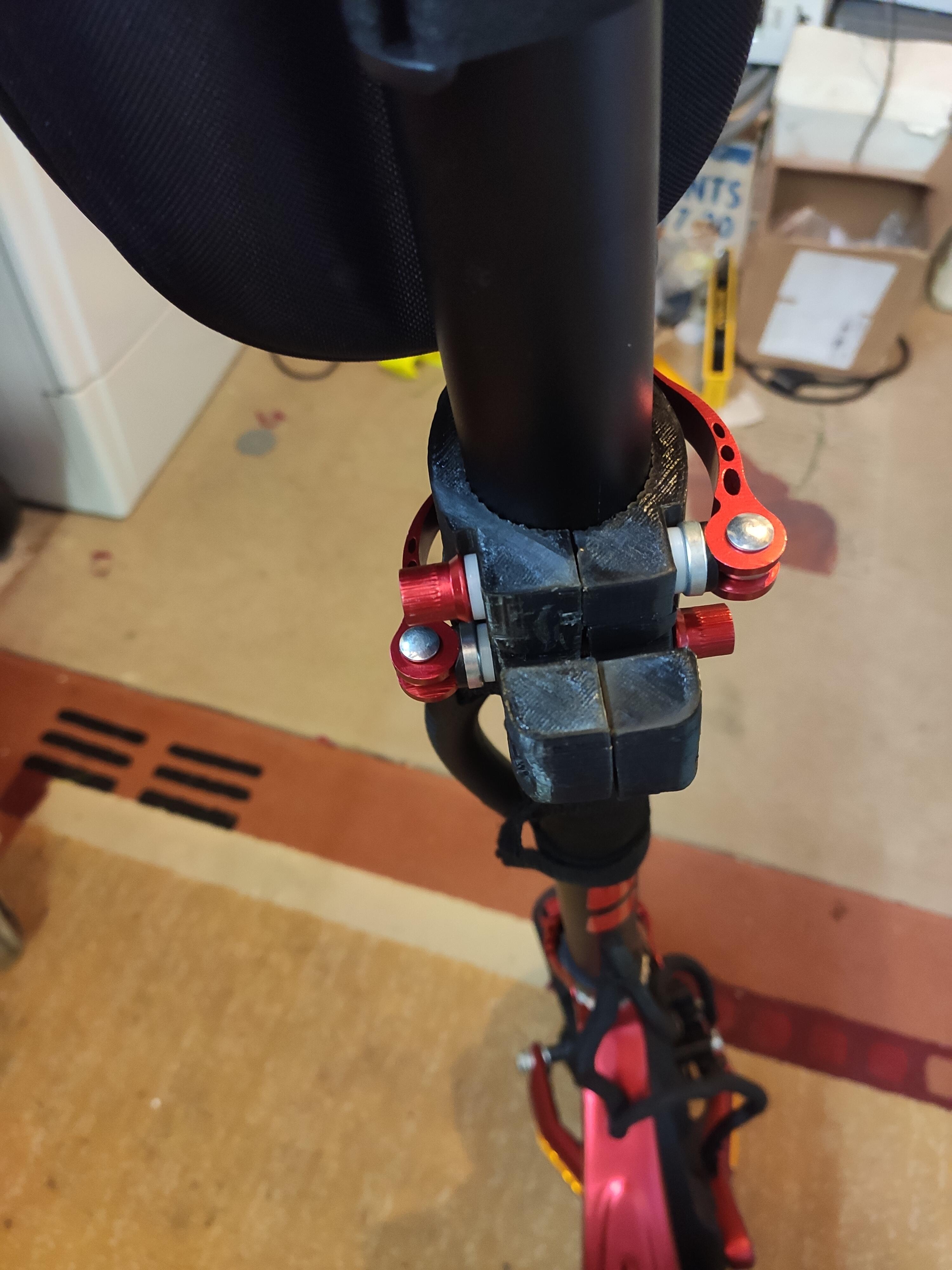

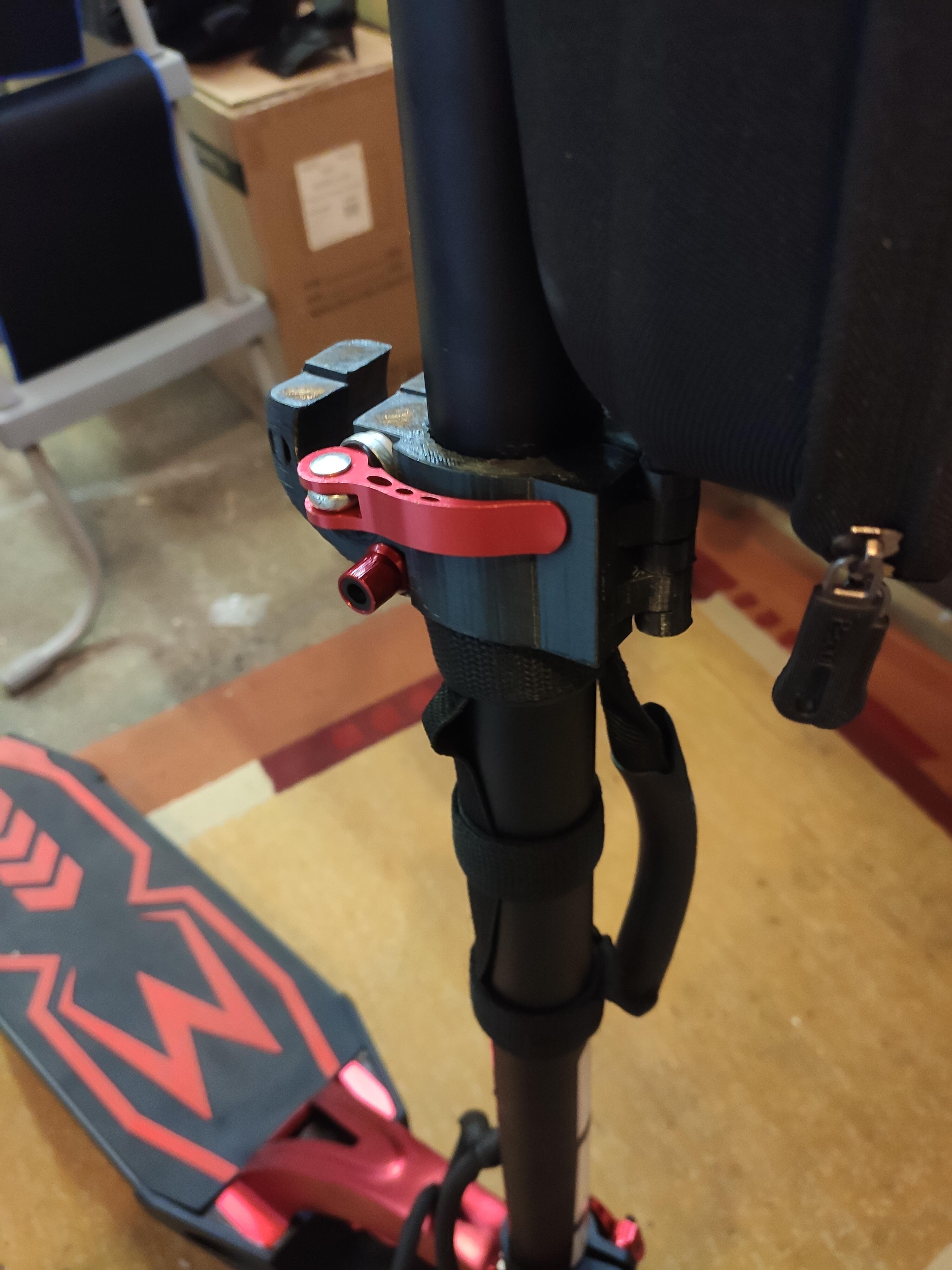

Le Dérangeant Posté(e) le 22 mai 2020 Auteur Partager Posté(e) le 22 mai 2020 Voilà axe 5mm de monté en direct 😂 Lien vers le commentaire https://www.espritroue.fr/topic/11196-kaabo-mantis-gt-v2-pour-un-vieux-nul-tutos/page/26/#findComment-245439 Partager sur d’autres sites More sharing options...
Le Dérangeant Posté(e) le 22 mai 2020 Auteur Partager Posté(e) le 22 mai 2020 (modifié) Le voilà posé, le voile blanc gris qui ce trouve sur la pièce c'est rien, ce n'est que de la laque pour cheveux 😉😉, ça permet de faire tenir la pièce sur la plaque de verre du bed Modifié le 22 mai 2020 par Papa50 1 Lien vers le commentaire https://www.espritroue.fr/topic/11196-kaabo-mantis-gt-v2-pour-un-vieux-nul-tutos/page/26/#findComment-245441 Partager sur d’autres sites More sharing options...
