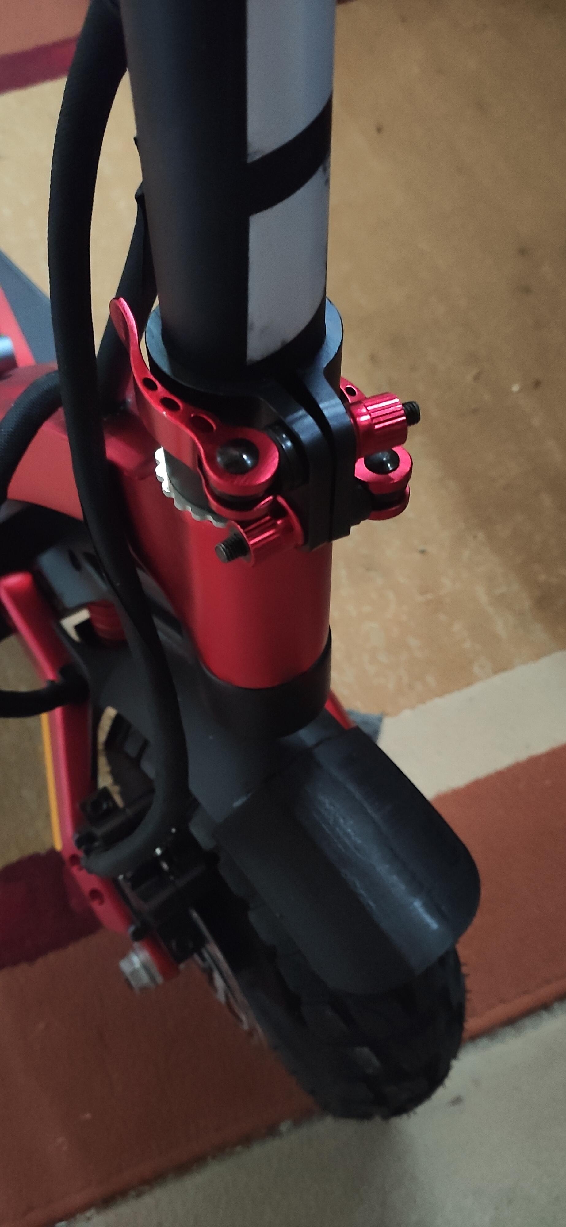

Le Dérangeant Posté(e) le 23 mai 2020 Auteur Partager Posté(e) le 23 mai 2020 la piece de SUPER @ELNO71 est en ré-impression la première n'etait pas assez épaisse, j'ai rajouter 1.5 mm pour quelle dépasse comme la tienne et en meme temps quelle s’écrase pour un meilleur serrage . as tu remarqué le petit plat sur la potence ! pour quelle raison ? 1 Lien vers le commentaire https://www.espritroue.fr/topic/11196-kaabo-mantis-gt-v2-pour-un-vieux-nul-tutos/page/28/#findComment-245622 Partager sur d’autres sites More sharing options...

Nano Labo Posté(e) le 23 mai 2020 Partager Posté(e) le 23 mai 2020 il y a 30 minutes, Papa50 a dit : la piece de SUPER @ELNO71 est en ré-impression la première n'etait pas assez épaisse, j'ai rajouter 1.5 mm pour quelle dépasse comme la tienne et en meme temps quelle s’écrase pour un meilleur serrage . as tu remarqué le petit plat sur la potence ! pour quelle raison ? Ce petit plat est la pour la bague de serrage, c'est de ce côté que l'on serre 1 Lien vers le commentaire https://www.espritroue.fr/topic/11196-kaabo-mantis-gt-v2-pour-un-vieux-nul-tutos/page/28/#findComment-245634 Partager sur d’autres sites More sharing options...

Le Dérangeant Posté(e) le 23 mai 2020 Auteur Partager Posté(e) le 23 mai 2020 la cale de @ELNO71 est montée franchement c'est nickel ❤️encore un plus merci !!!! 1 Lien vers le commentaire https://www.espritroue.fr/topic/11196-kaabo-mantis-gt-v2-pour-un-vieux-nul-tutos/page/28/#findComment-245640 Partager sur d’autres sites More sharing options...

Le Dérangeant Posté(e) le 23 mai 2020 Auteur Partager Posté(e) le 23 mai 2020 il y a une heure, Nano Labo a dit : Ce petit plat est la pour la bague de serrage, c'est de ce côté que l'on serre Donc moi il est à l'envers c'est ça ? 1 Lien vers le commentaire https://www.espritroue.fr/topic/11196-kaabo-mantis-gt-v2-pour-un-vieux-nul-tutos/page/28/#findComment-245651 Partager sur d’autres sites More sharing options...

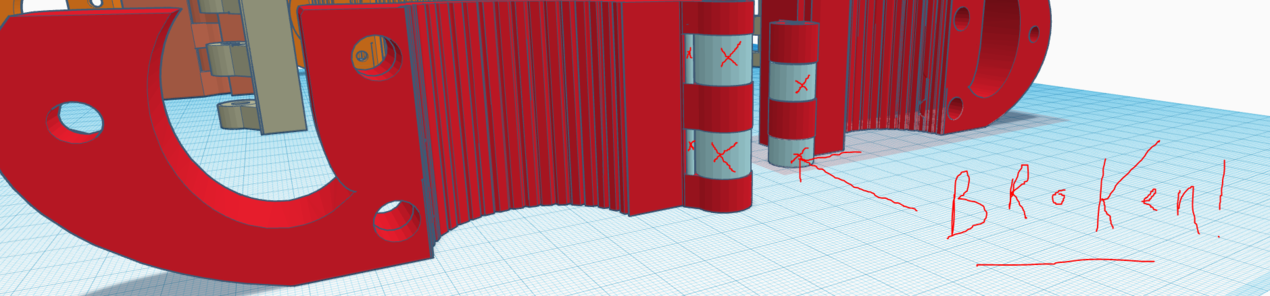

Le Dérangeant Posté(e) le 23 mai 2020 Auteur Partager Posté(e) le 23 mai 2020 donc voila la pièce ( crochet) final disponible , vous n'avez pas de support à sélectionner ils sont déjà fait😉 ce qui permet d’avoir une jolie pièce au moment ou vous allez enlever ces supports. j' ai renforcer le tout il sera encore plus costaud ( garantie papa), je n’ai même pas cette version renforcée sur mon bébé hiiiii... vous avez juste a casser avec une petite pince coupante ou un cutter le parties en bleues sur la photo . le lien : https://www.thingiverse.com/papa50/designs les attaches rapides qui vont bien: https://fr.aliexpress.com/item/32998602375.html?spm=a2g0s.9042311.0.0.27426c37oaNfl7 1 1 Lien vers le commentaire https://www.espritroue.fr/topic/11196-kaabo-mantis-gt-v2-pour-un-vieux-nul-tutos/page/28/#findComment-245652 Partager sur d’autres sites More sharing options...
ELNO71 Posté(e) le 23 mai 2020 Partager Posté(e) le 23 mai 2020 (modifié) Moi, je la positionne comme toi,il faudrait que nano te réponde mais étant donne que la potence ne bascule que dans un sens il me semble plus approprié de serré du coté basculement,plus efficace qu'a l'inverse,il me semble!🤔 Modifié le 23 mai 2020 par ELNO71 1 Lien vers le commentaire https://www.espritroue.fr/topic/11196-kaabo-mantis-gt-v2-pour-un-vieux-nul-tutos/page/28/#findComment-245653 Partager sur d’autres sites More sharing options...
Le Dérangeant Posté(e) le 23 mai 2020 Auteur Partager Posté(e) le 23 mai 2020 il y a 3 minutes, ELNO71 a dit : Moi, je la positionne comme toi,il faudrait que nano te réponde mais étant donne que la potence ne bascule que dans un sens il me semble plus approprier de serré du coté basculement,plus efficace qu'a l'inverse,il me semble!🤔 oui mais comme ta pièce est mise ça doit rien changé ? Maitre contraintes @ELNO71😉 1 1 Lien vers le commentaire https://www.espritroue.fr/topic/11196-kaabo-mantis-gt-v2-pour-un-vieux-nul-tutos/page/28/#findComment-245654 Partager sur d’autres sites More sharing options...

Nano Labo Posté(e) le 23 mai 2020 Partager Posté(e) le 23 mai 2020 il y a 11 minutes, Papa50 a dit : oui mais comme ta pièce est mise ça doit rien changé ? Maitre contraintes @ELNO71😉 En fait ta bague est ronde donc elle sert tout le tour de ta potence, se petit plat sert à avoir un meilleur serrage grâce au organe de serrage (pas facile à expliquer), en fait si tu m'est tes organe de serrzge sur ce petit méplat sur sert un peut mieux 1 Lien vers le commentaire https://www.espritroue.fr/topic/11196-kaabo-mantis-gt-v2-pour-un-vieux-nul-tutos/page/28/#findComment-245658 Partager sur d’autres sites More sharing options...

ELNO71 Posté(e) le 23 mai 2020 Partager Posté(e) le 23 mai 2020 D'accord, mais il y a aussi un léger épaulement sur le diamètre de la potence ,qui il me semble sert aussi à la bague pour éviter qu'elle remonte non! 1 Lien vers le commentaire https://www.espritroue.fr/topic/11196-kaabo-mantis-gt-v2-pour-un-vieux-nul-tutos/page/28/#findComment-245660 Partager sur d’autres sites More sharing options...
