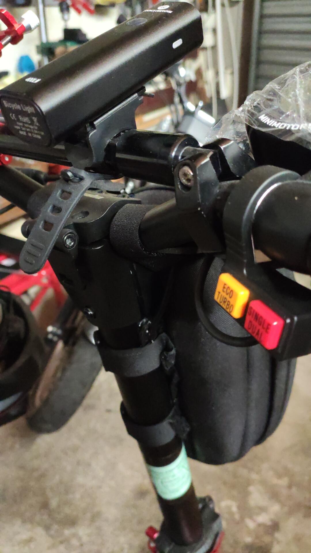

Mince que des trotts de gosses ca monte pas à plus de 80cm de haut..j ai pas fait de photos, j avais l air c...sur cette trott rose à ma fille😂...mais j ai essayer de visualiser...ca devrait le faire...sinon recoupe possible ou pas? Un peu à la facon d un cintre trop large?

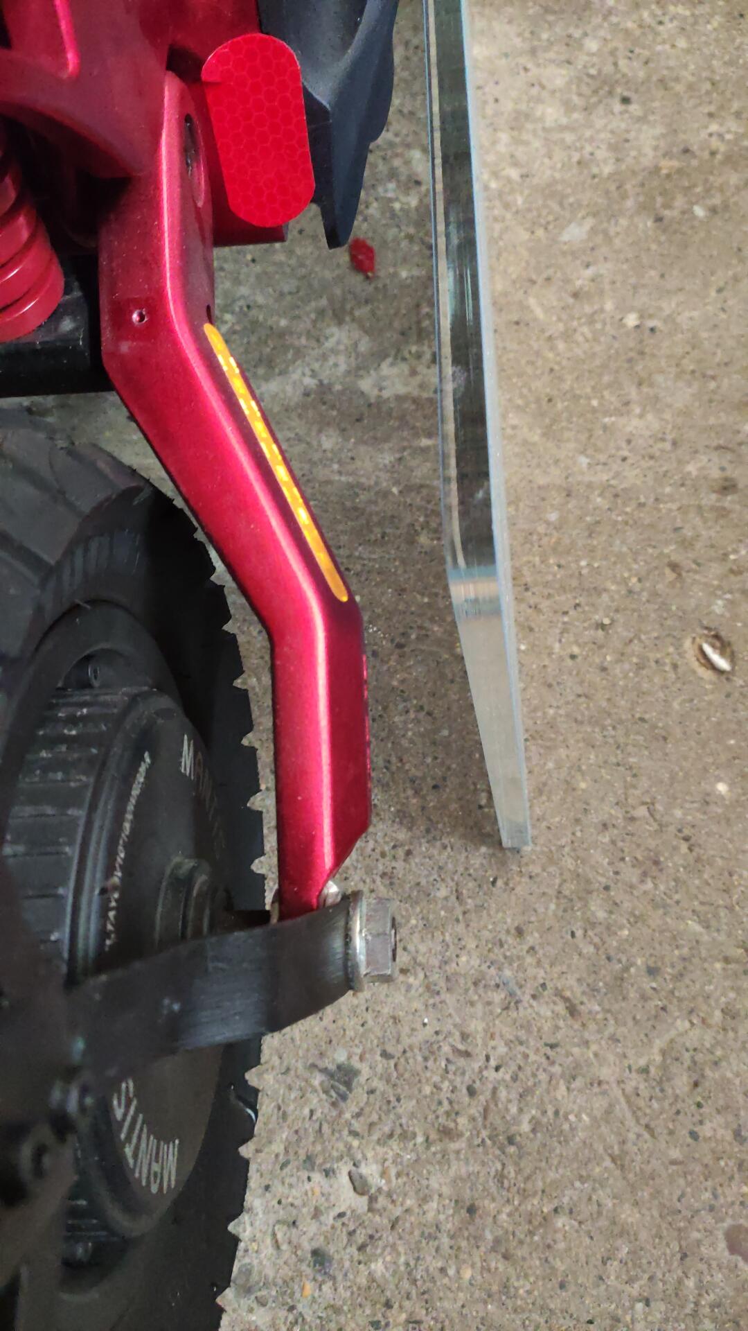

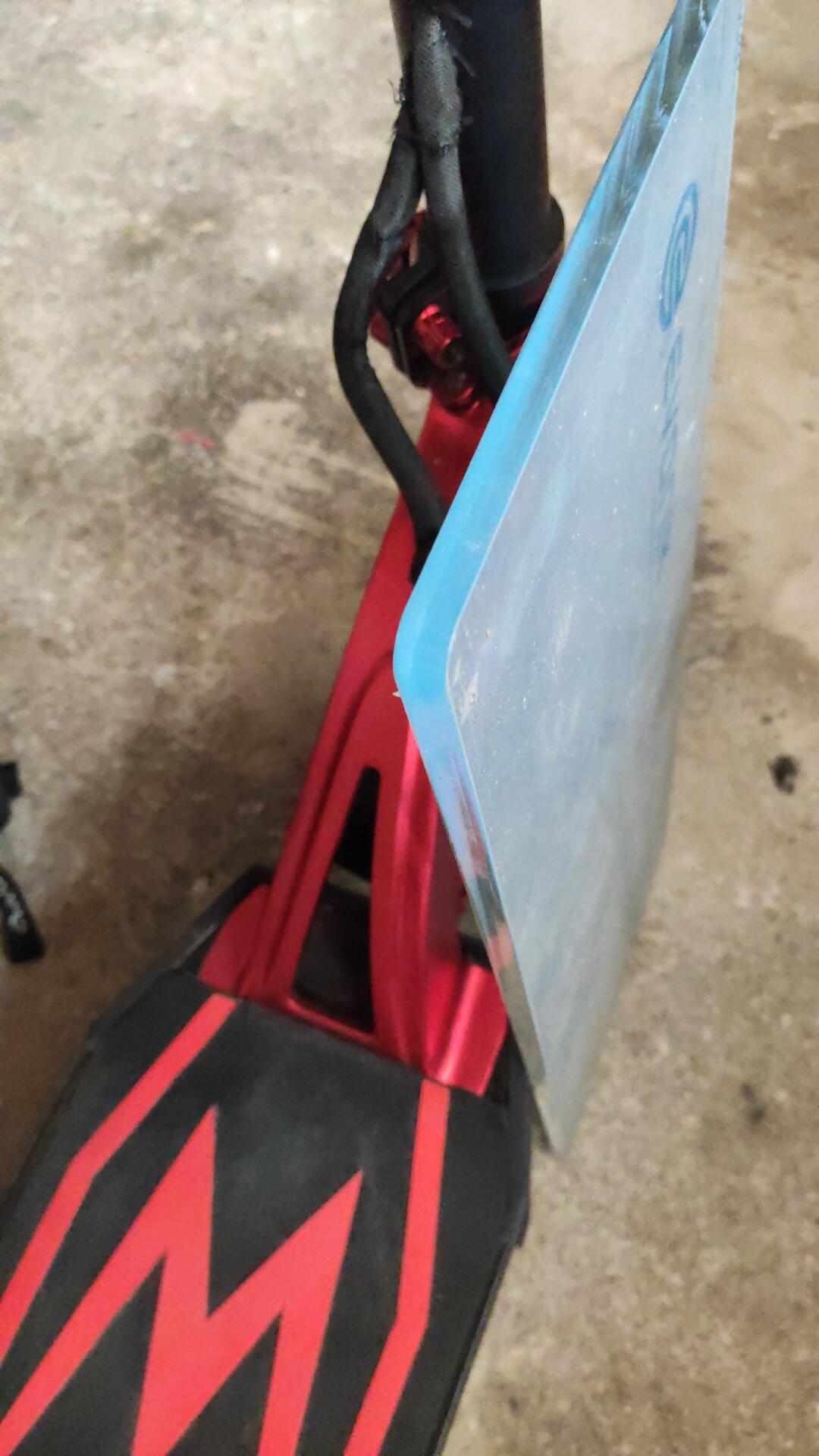

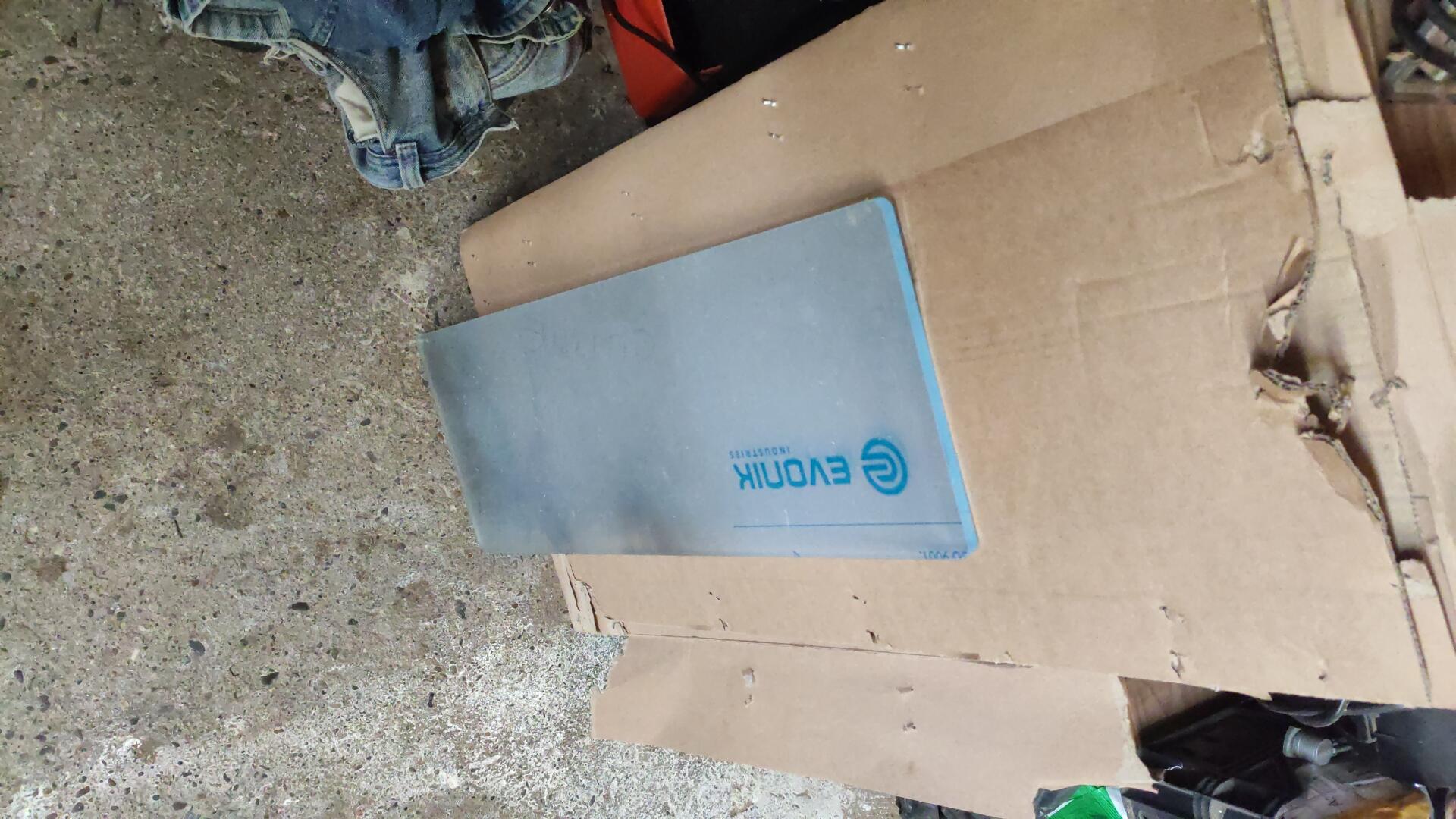

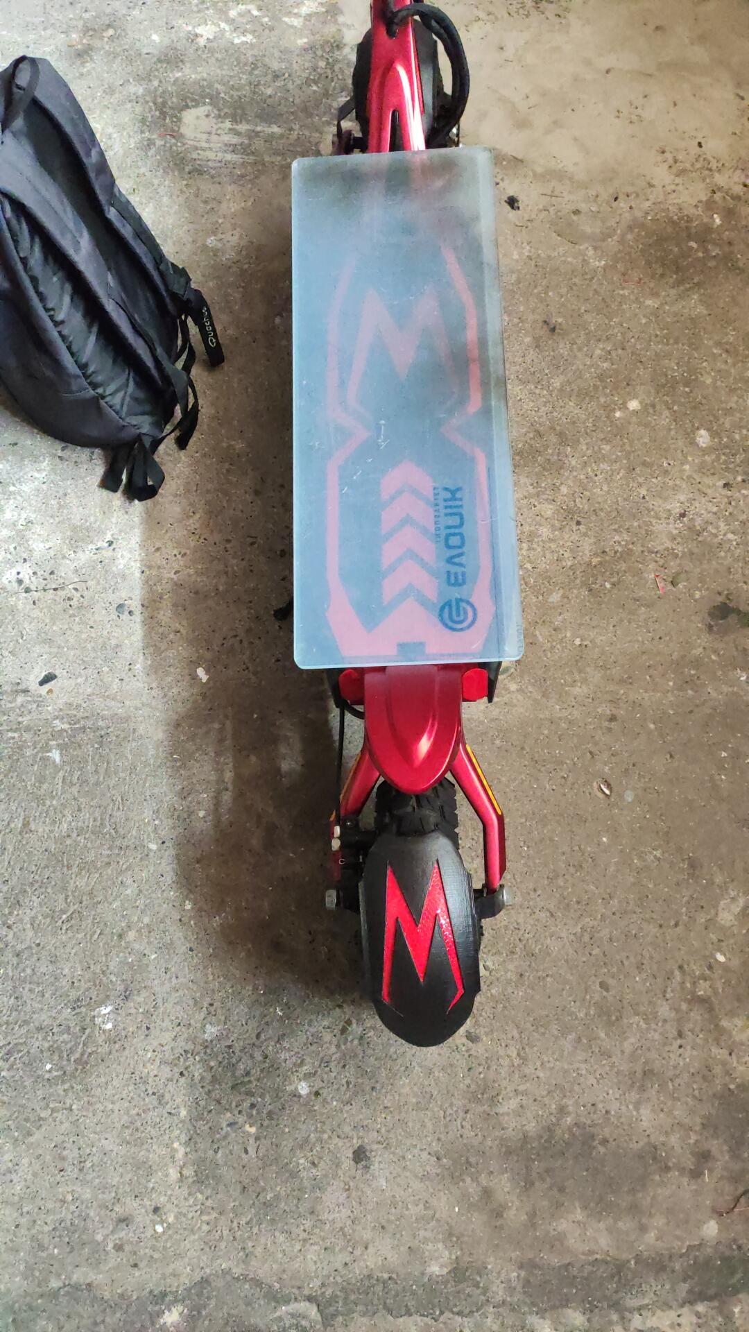

Réception de Mon deck, superbement bien emballé !!
Dépassement de 5mm de chaque côté ,( ce que Je voulais) c'est niquel ❤️

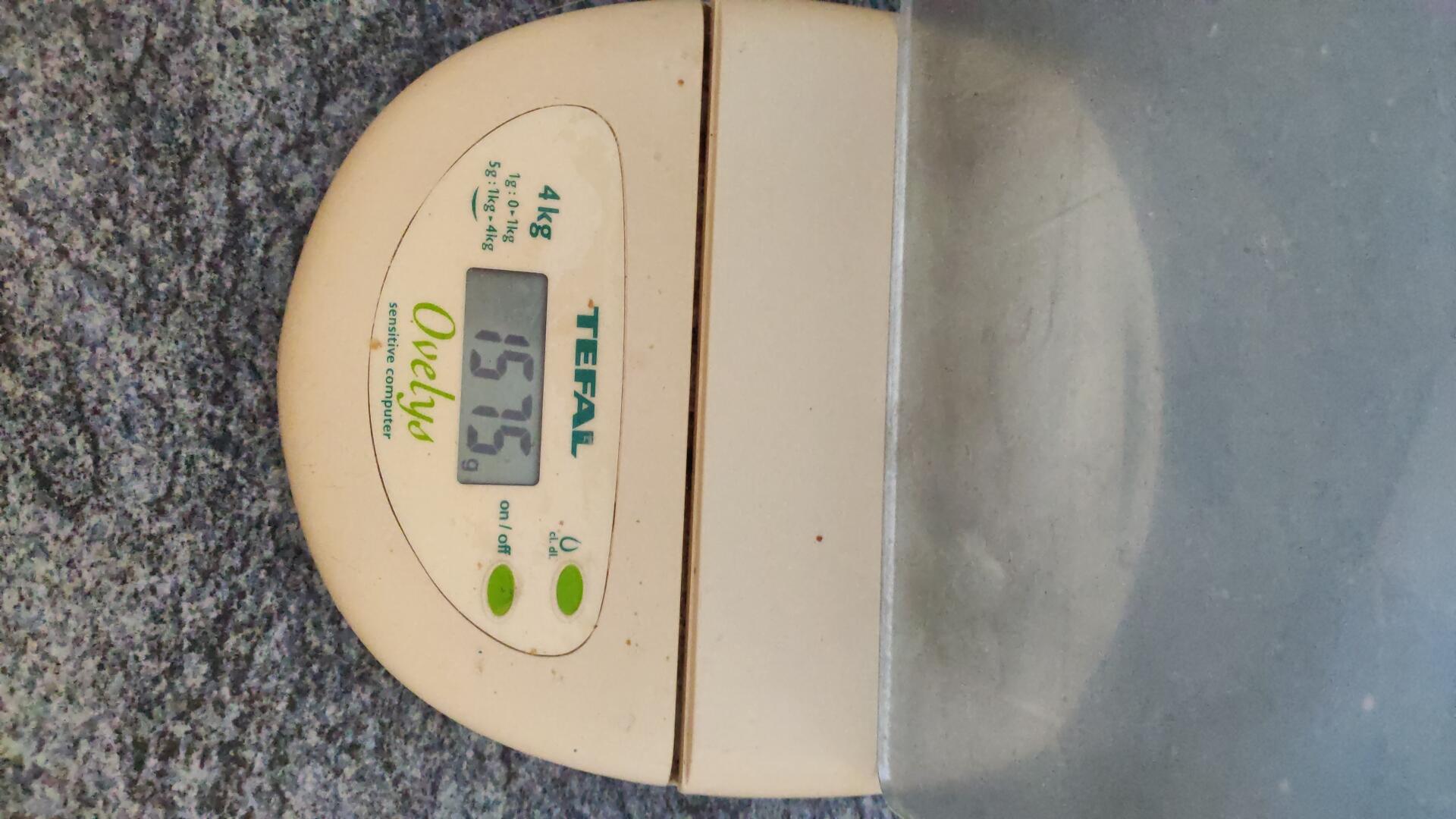

elle va se prendre 1kg500 de plus 😂😂😂

il y a 31 minutes, Papa50 a dit :
Bien👍....tu vas graver des trucs ou retailler, ou faire des passages de leds à l affleureuse ? Cnc?

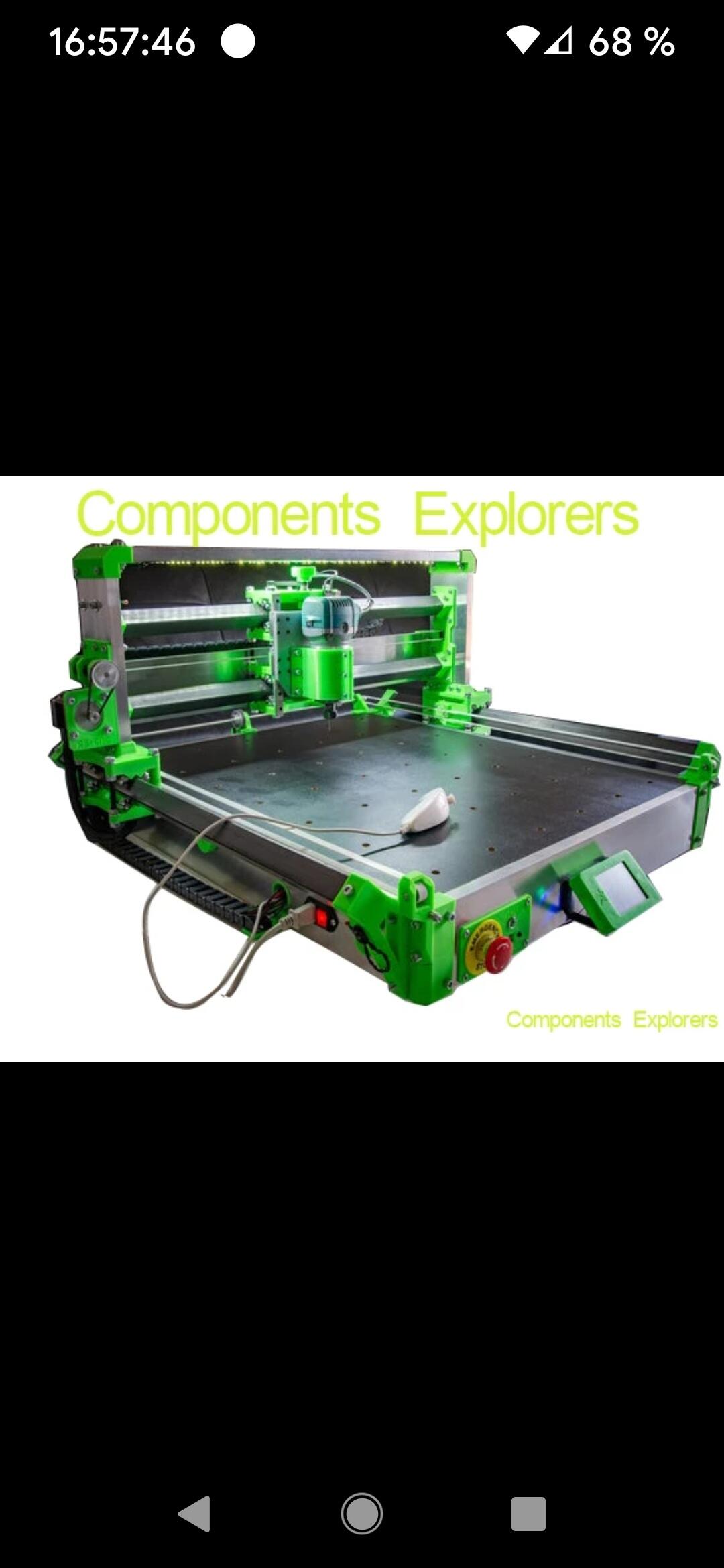

J'ai arrêté mon projet de troisième imprimante, et comme Tu le dis
Avec toutes mes pièces déjà disponible , mon projet de CNC fraiseuse avance 😉

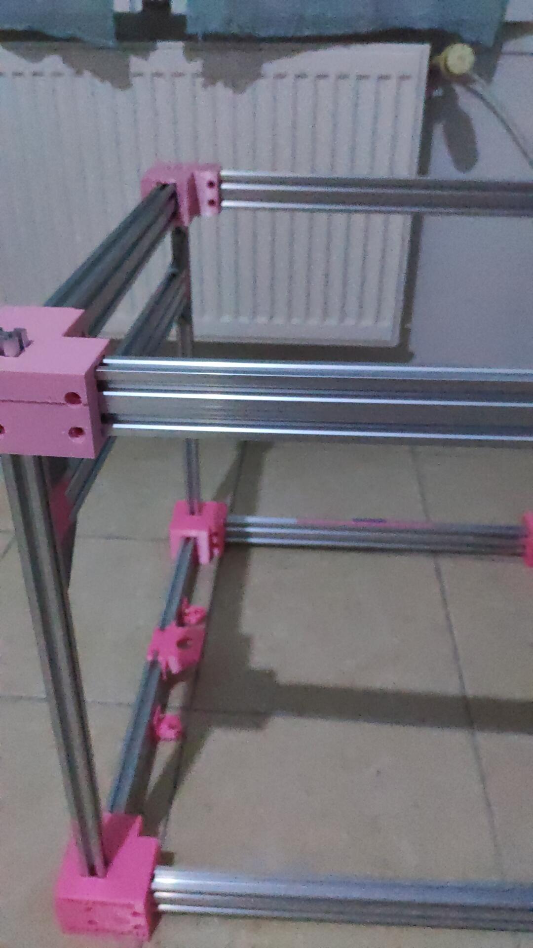

Voilà sur quoi Je vais me baser, elle devrait faire 600*550
Je vais m'inspirer de celle là 😉
Modifié par Papa50
https://www.espritroue.fr/topic/11196-kaabo-mantis-gt-v2-pour-un-vieux-nul-tutos/page/72/#findComment-260526
belle bete deja....600x550....tu seras équipé comme un chef apres, question ajout ou enlevement de matière....☝️c 'est impressionnant comme ca change la vie de pouvoir faire des pièces qu on trouve pas dans le commerce ou selon ses besoins quand on en a envie.
Par contre quand tu graveras pense aux odeurs, tas pas interet à avoir un detecteur de fumée pas loin😁

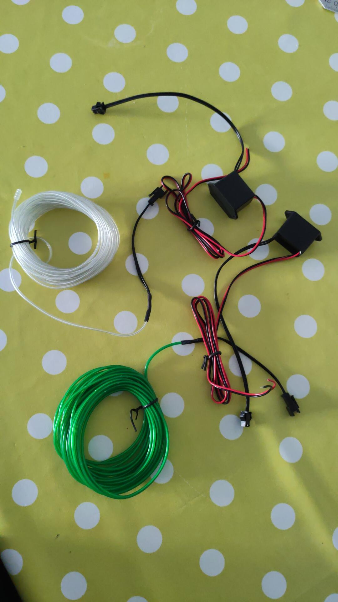

Le 24/08/2020 à 16:37, Papa50 a dit :
@crockmi le spartiate
J'ai acheté des fils led 12 v (vert et bleu)
Pour un deck en plexiglas ,tu en penses quoi ?
C'est pas Bon ?
coucou, bien le bonsoir,
je ne crains que ce ne soit pas suffisant pour éclairer un deck lumineux (la nuit sans doute) et tu n'aurais qu'une couleur générale à la fois,
orientes toi plutôt sur les led RGB
j'ai pris ça moi
https://fr.aliexpress.com/item/4001222557975.html?spm=a2g0o.productlist.0.0.7da647d55t8ObO&algo_pvid=625ce0bb-c416-4d5e-aa29-c4349fa9e21c&algo_expid=625ce0bb-c416-4d5e-aa29-c4349fa9e21c-5&btsid=0b0a0ad815983867754861261ed1cb&ws_ab_test=searchweb0_0,searchweb201602_,searchweb201603_
2m de 60led/M en IP30 suffisent si tu fais le tour du deck, ou 1m en installation parallèle au deck
par contre il faudra obligatoirement un contrôleur et un convertisseur DC-DC assez puissant
sinon, bon choix de plexis👍
  • Merci 1

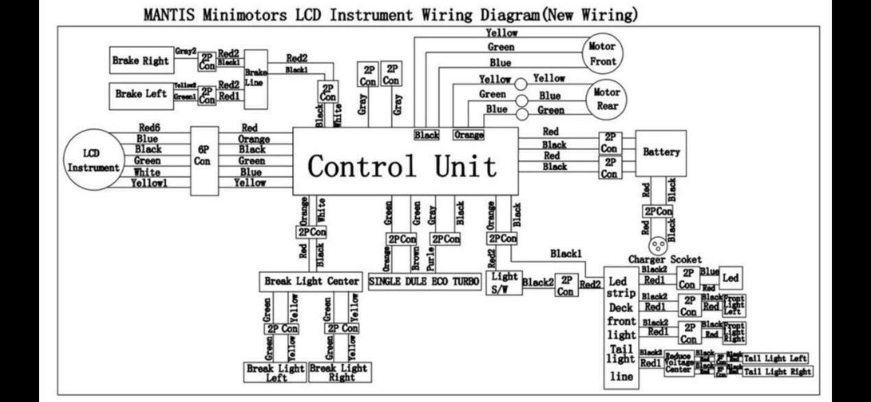

Le 22/08/2020 à 19:13, Christian-91 a dit :
Je n'ai pas de Mantis, mais en attendant que quelqu'un te fasse des photos je te mets un schémas en anglais qui pourrait peut-être t'aider en attendant
Tout est OK. Document génial. Merci encore
  • J'aime 1
  • Merci 1
