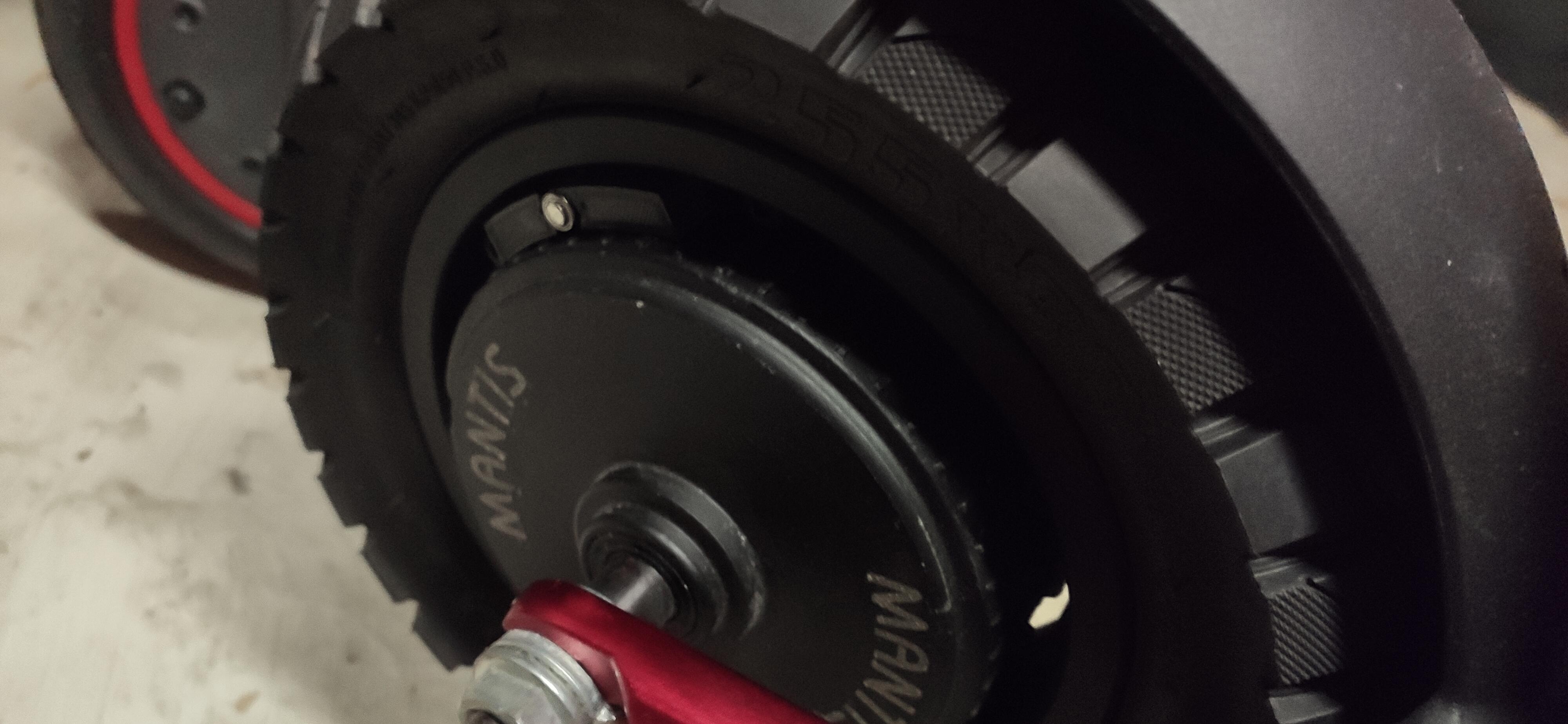

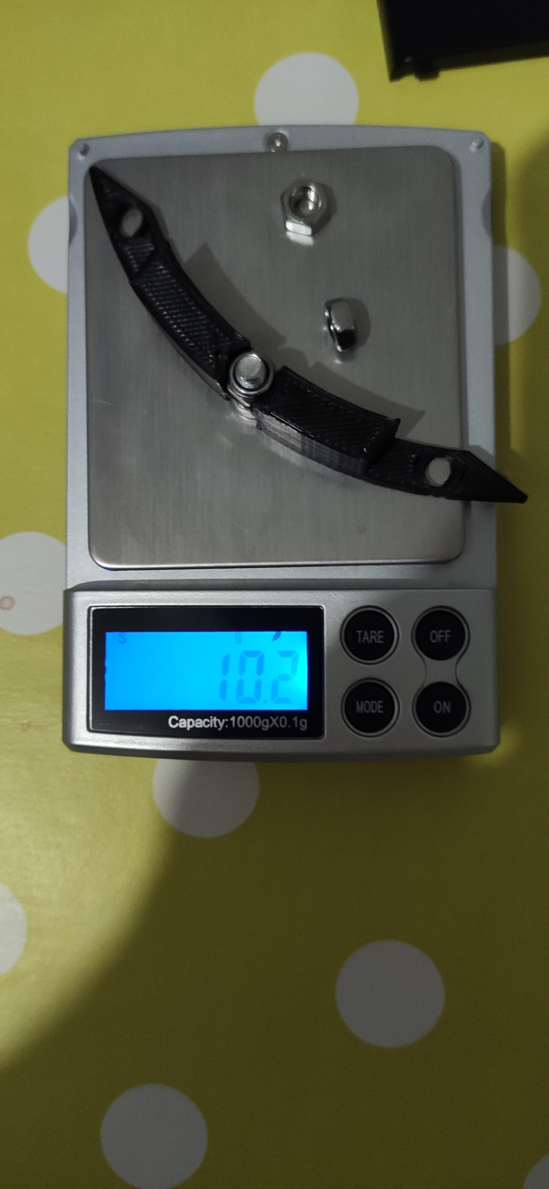

voila ma pièce finale , avec 2 ouvertures de chaque coté , pour éventuellement ajuster votre équilibrage ( un écrou M5 par exemple avec un peu de colle électrique)
1er pièce montée sur l’arrière , la deuxième en cours d'impression , pour l'instant je constate énormément de vibrations en moins !!!!!!!

Donc voilà la deuxième pièce, après 23mn d'impression, il n'y plus qu'à installer 😉

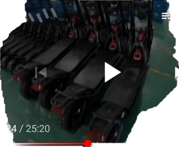

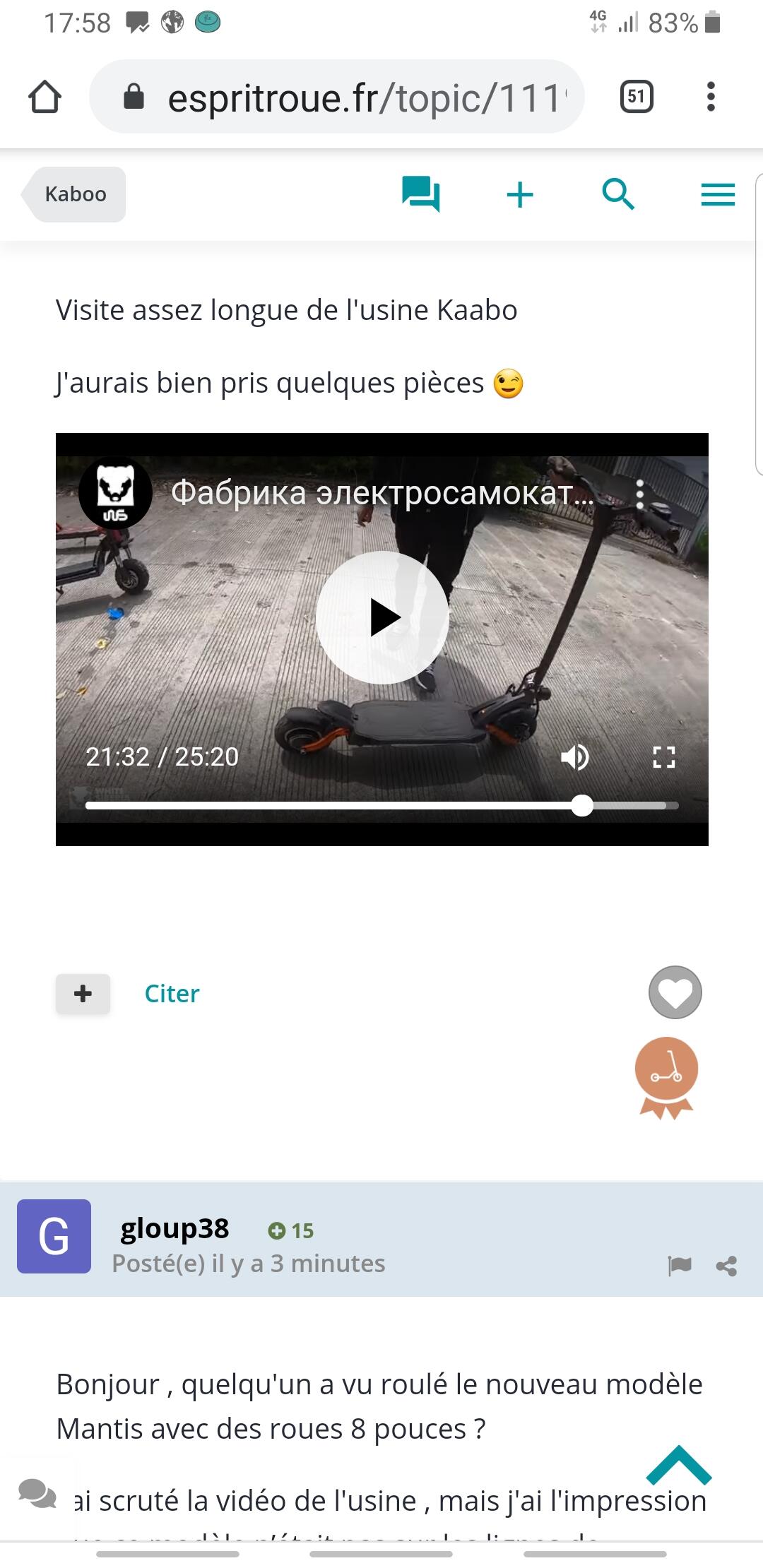

Bonjour , quelqu'un a vu roulé le nouveau modèle Mantis avec des roues 8 pouces ?
J'ai scruté la vidéo de l'usine , mais j'ai l'impression que ce modèle n’était pas sur les lignes de fabrication   .
Il y a 8 heures, Papa50 a dit :
Visite assez longue de l'usine Kaabo
J'aurais bien pris quelques pièces 😉
J'aurais bien pris quelque trottinette,surtout c'est 4 la 😅😉
il y a 13 minutes, gloup38 a dit :
C'est pas la dernière qu'on voit en vidéo.
Je conprend pas la langue,mais a priori c'est celle qui lui a plu le plus.

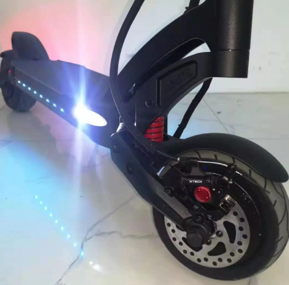

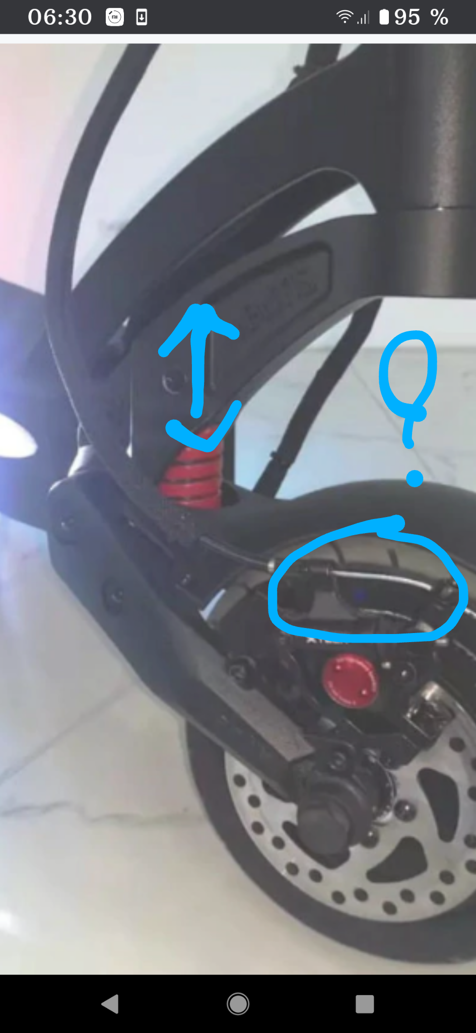

Ce que je vois c'est la modification du bras, surtout la base !
Par contre frein à câbles 😔

et une dernière chose serait-il possible que toi ou nano labo me fassiez parvenir le fichier 3D pour la pièce qui sert à l'équilibrage de la roue. Je n'ai pas d'imprimante 3D mais j'ai un garçon qui a accès à ce type de machine dans son lycée si ça ne vous dérange pas.
il y a 15 minutes, ELNO71 a dit :
Slt.   Le fichier est disponible dans la description de la vidéo, au passage n'hésite pas à vous abonnés, à liker et à commenter la vidéo, sa le donnera du courage pour en faire d'autre
