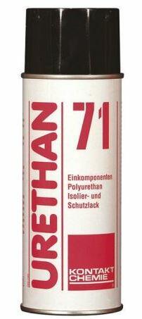

@ELNO71 , @Papa50 :    Je ne pense pas, ça serait plutôt du vernis, en regardant bien il a protéger le bout de l'axe et du coup j'ai fais une recherche, j'ai trouvé un vernis qui a l'air de ressembler à celui de la vidéo :)
 https://fr.rs-online.com/web/p/vernis-de-protection/0233935/
Modifié par Christian-91
Ajout notification @ELNO71 , @Papa50 + 1 photo du produit

Salut, c'est du vernis de  tropicalisation, une fois la tropicalisation faite, tu peut plonger ton moteur dans l'eau il ne craint plus rien, je prépare un tuto sur l'étanchéification de la bête, mais vue que je m'en sert tous les jours pour le travail, je ne peut pas le faire tout de suite ;)

le problème de ces "étancheifications" au joint de salle de bain, c'est quand il faut démonter pour la maintenance ou une panne....
l'Urethan sur le stator et les cartes contrôleurs c'est trés bien, mais faut faire un application sérieuse , pas comme on voit sur la video en envoyant vaguement un coup de bombe dans un controleur ou stator pas complètement démontés.....😏

j'ai fai cette opération sur mes trott et je n'ai jamais eu depuis des soucis de flotte, à la base j'avais un problème de roue bloquée sur ma Kaboo, donc j'ai ouvert , enlever les dépôts de crasse+métal fritté, nettoyage avec un nettoyant contact et passage de vernis haute température sur les stators rotor et l'électronique, profiter aussi pour vérifier ou changer les roulements, le joint silicone n'est pas recommander car une étanchéité parfaite empêcherait l'humidité de s'évacuer

Superbe, dommage qu'il ne met pas un coup d'Urethan 71 à la fin car tout sera à refaire dans un an.....:ane:
