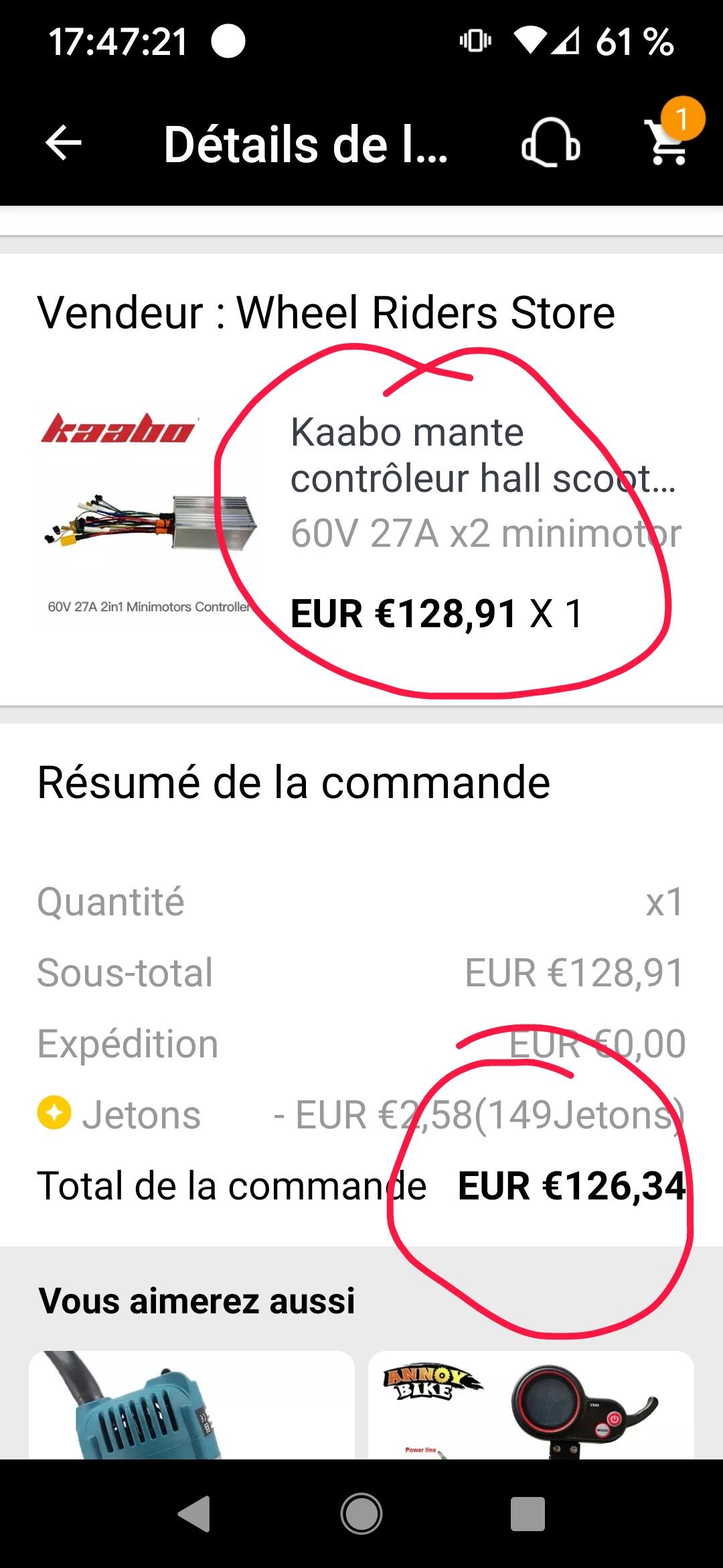

deux controller pour le prix d'un grillée Merci qui ?

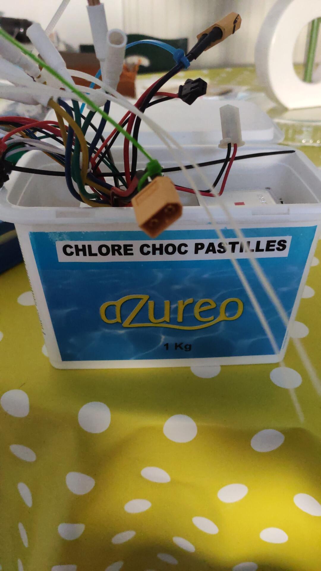

A vendre contrôleur d'occasion minimotors peu servi sous l'eau 13mn👍
Modifié par Papa50
Triste résultat , juste à cause d'une petite averse de quelques minutes tu as intérêt de rapidement devenir un grand prévisionniste météorologiste !
Il y à de quoi se poser des questions , sachant que tu avais déjà entrepris des travaux d"étanchéité :zarb:
La carte bleu va devoir sortir du portefeuille :S

Maintenant j'achète quoi comme contrôleur 🙄?
Si vous avez vu une idée 😘😘
Moi , je reprendrai le même vu que je ne sais pas comment coupler 2 contrôleurs .

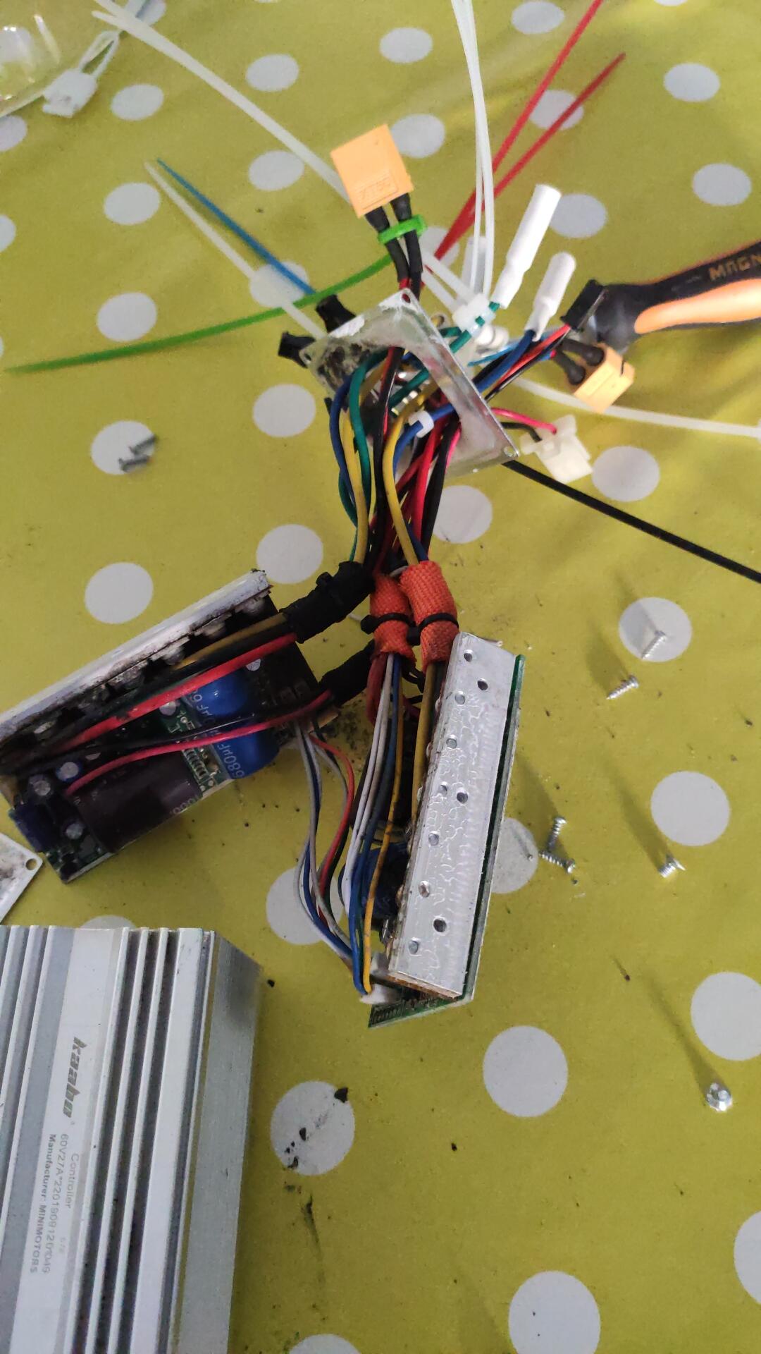

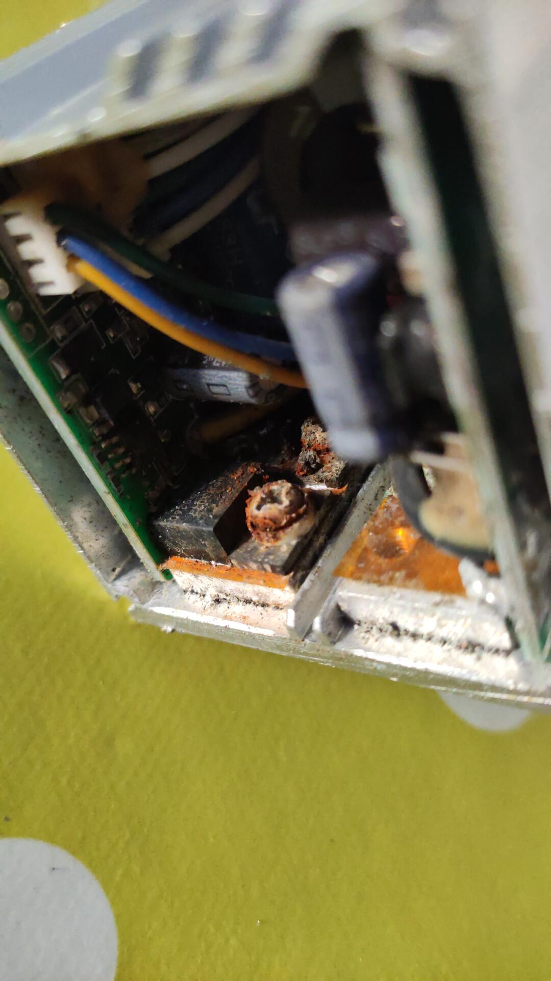

il y a une heure, Papa50 a dit :
C'est quoi ce truc ça peut pas rouiller comme ça en 72h00 elle n'a jamais été dans la flotte , sauf mardi pendant 13 mn
Houlaaa, effectivement il a bien morflé ton contrôleur :(

au moins tu as trouvé l'origine du PB,
mtn il faut impérativement trouver l'origine des fuites et boucher les trous, profite pour imperméabiliser le nouveau contrôleur (laque vernis sur la carte mère et silicone de partoutouttouttout), et pate thermique de meilleur qualité sur le radiateur des mosphets
