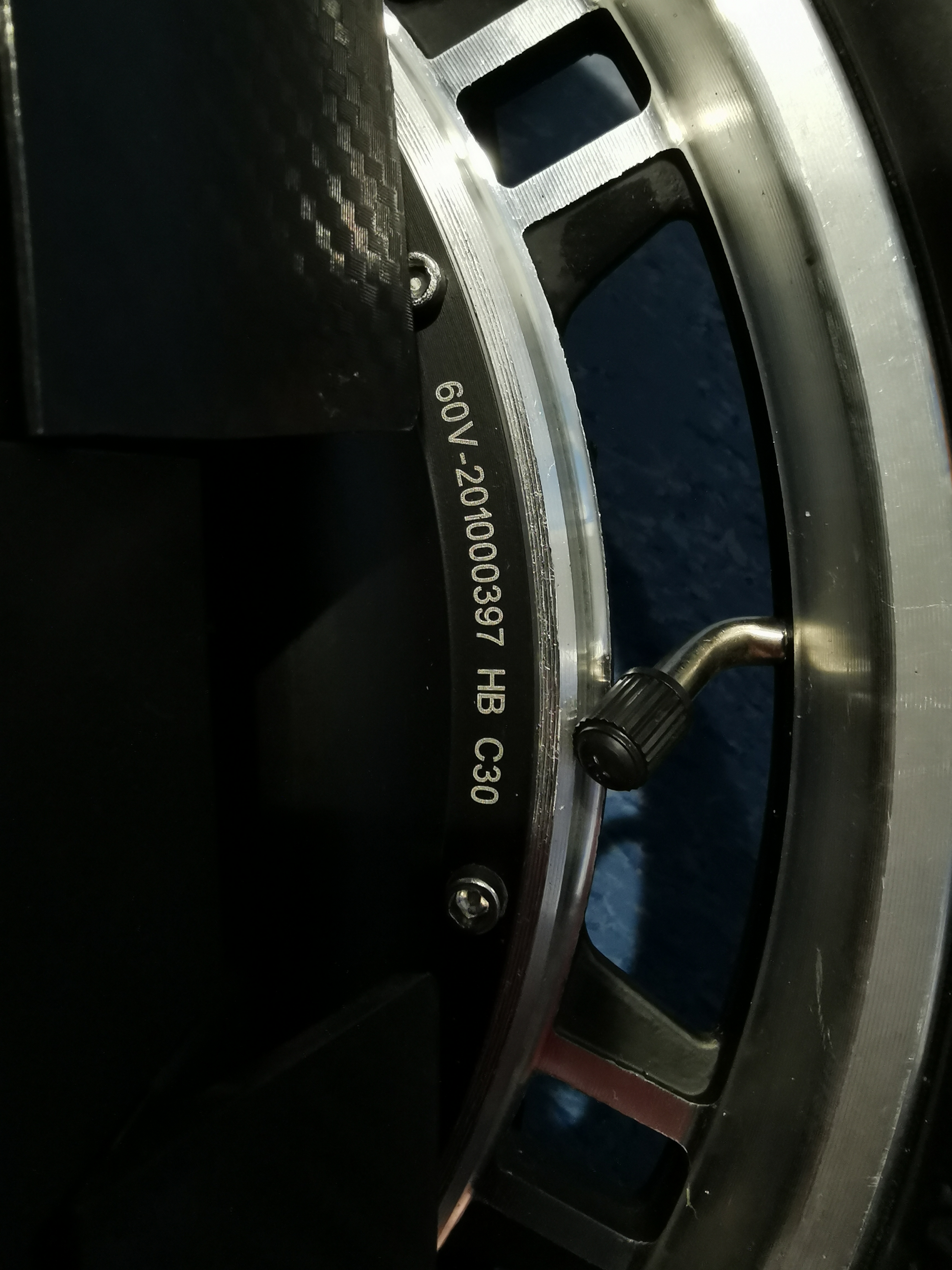

Bizarre et tu as rien entre la flasque et ta coque de la roue qui se serait mît sa me faisait sa après avoir roulé un caillou tu à vérifier avec une lampe
il y a 7 minutes, Canaille a dit :
J'ai rien vue bon après la je suis au travail je vais la démonter ce soir et demain matin. Car c'est vraiment bizarre. J'ai resserre une vis comme ça
Une vis sur la flasque moteur tu l as peut-être trop serrée il y a peut-être une force de serrage à respecter et sur le forum des Wheeler qui connaissent te seront je pense de bon conseils bon courage
il y a 2 minutes, Canaille a dit :
C'est ça qui aurait abîmé le moteur ? Du coup le moteur es mort ?
Mort je pense pas mais desserrer la vis que tu as serré serait un bon début j ai démonté ma MSP pour mon extension et changer le ventilateur mais au niveau du moteur j ai rien touché mais c est du costaud
il y a 30 minutes, Canaille a dit :
J'ai déjà fait ça, et toujours pareil. J'ai contacté wheelers pro et il me dit que même si tu casse la vis dans le moteur par la force de serrage cela ne dérange en rien le fonctionnement du moteur. Donc c'est autre chose mais quoi 🤔🤔
Oui c est sur y a plus qu’à démonter pour savoir et les Wheeler pro savent se quoi ils parlent sa c est sur
Tu répond vite dit donc, il y a une application pour ça ?
Si ton moteur est bloqué, les 2 causes principal sont :
1 raison physique qui bloque le moteur comme une vis qui dépasse, un cailloux,, une branche etc.... Solution : vérifier physiquement que rien ne bloque
1 raison électrique : des phases en cour jus au niveaux du moteur. Solution : débranché les batterie, appuyé sur le bouton ON pour déchargé les condo,  et débranché les 3 phases d'alimentation du moteur au niveaux de la Carte-mère. Si cela debloque le moteur, vérifié les câbles et si RAS, cartes-mère certainement HS.
