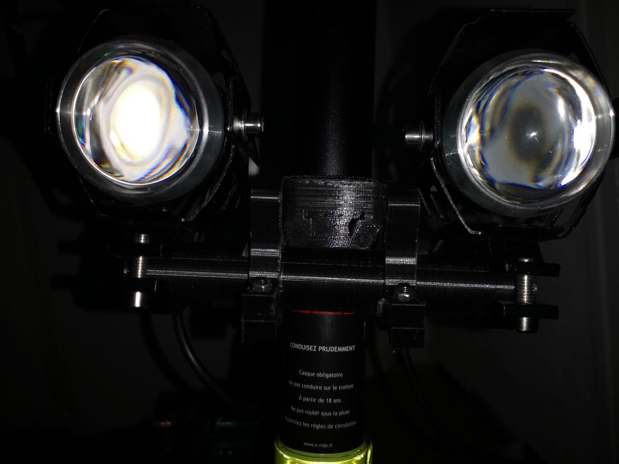

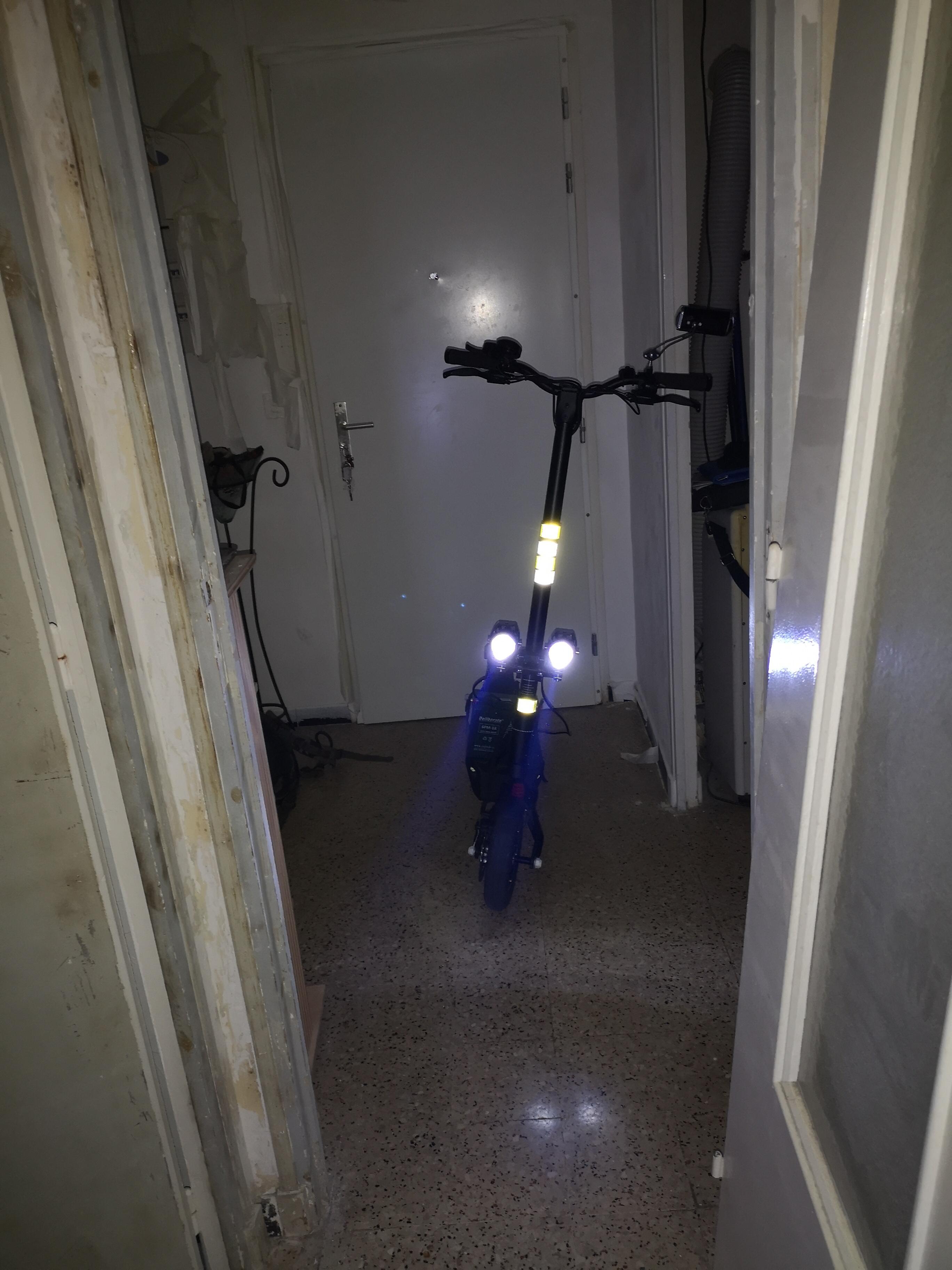

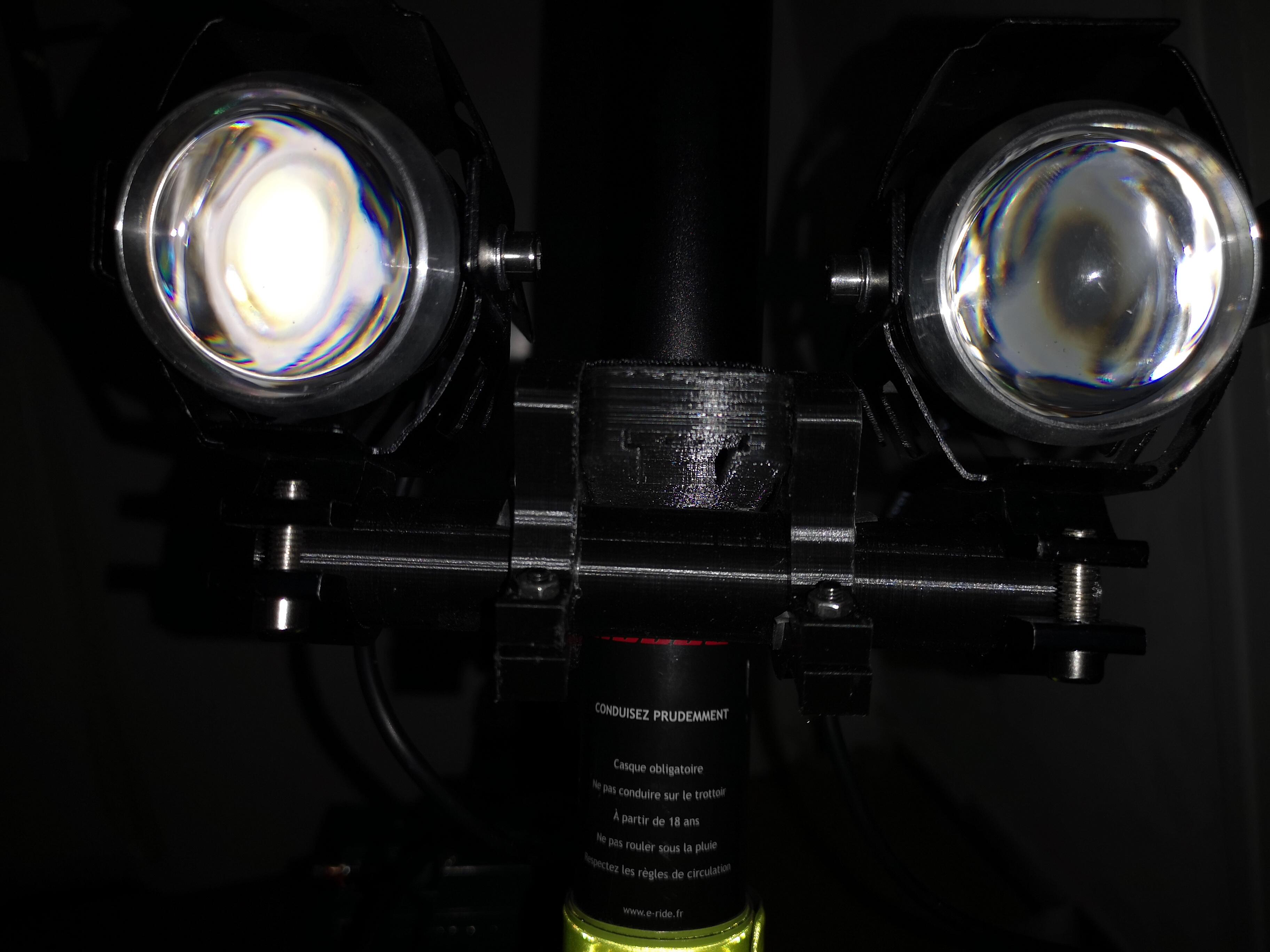

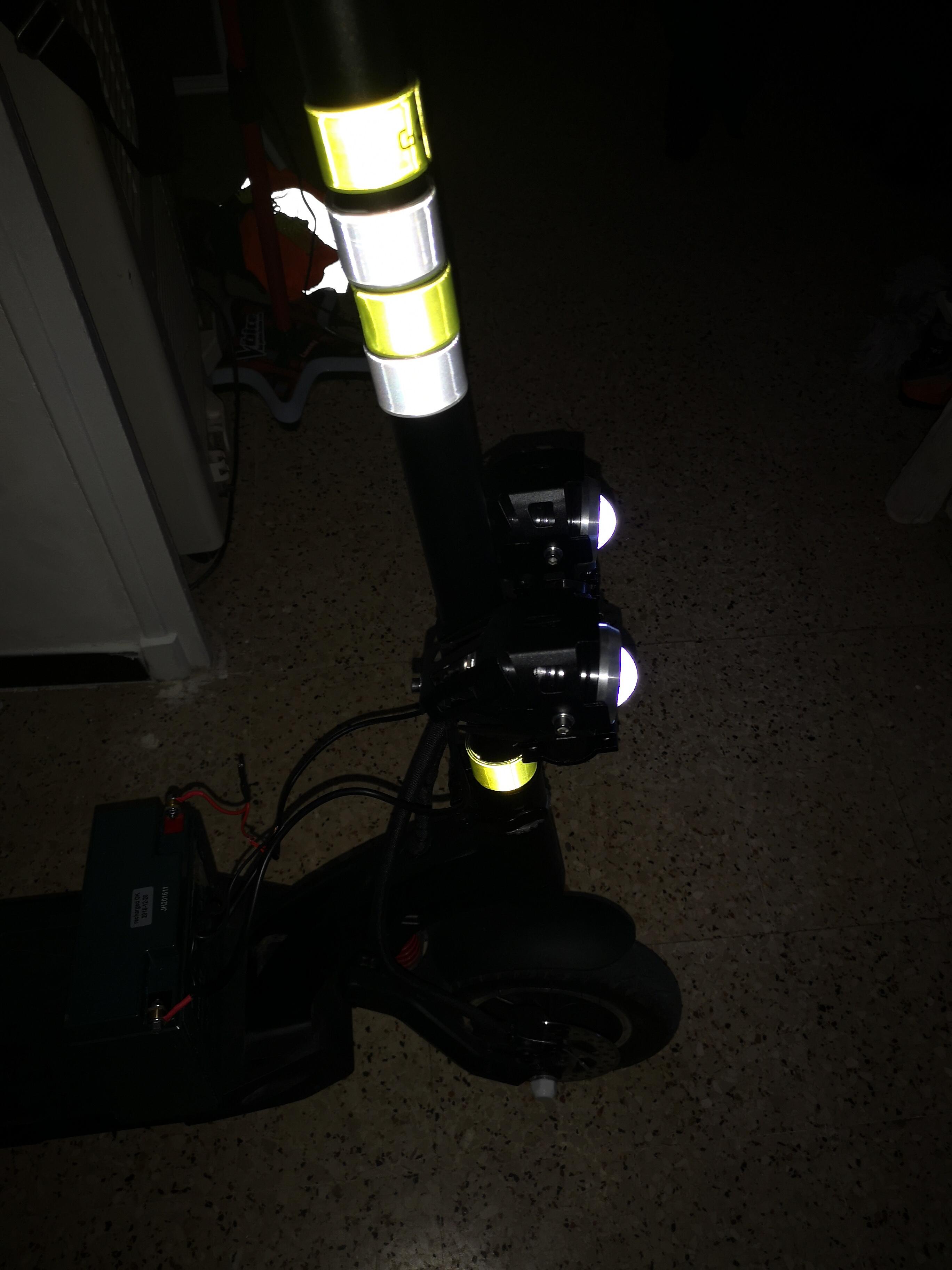

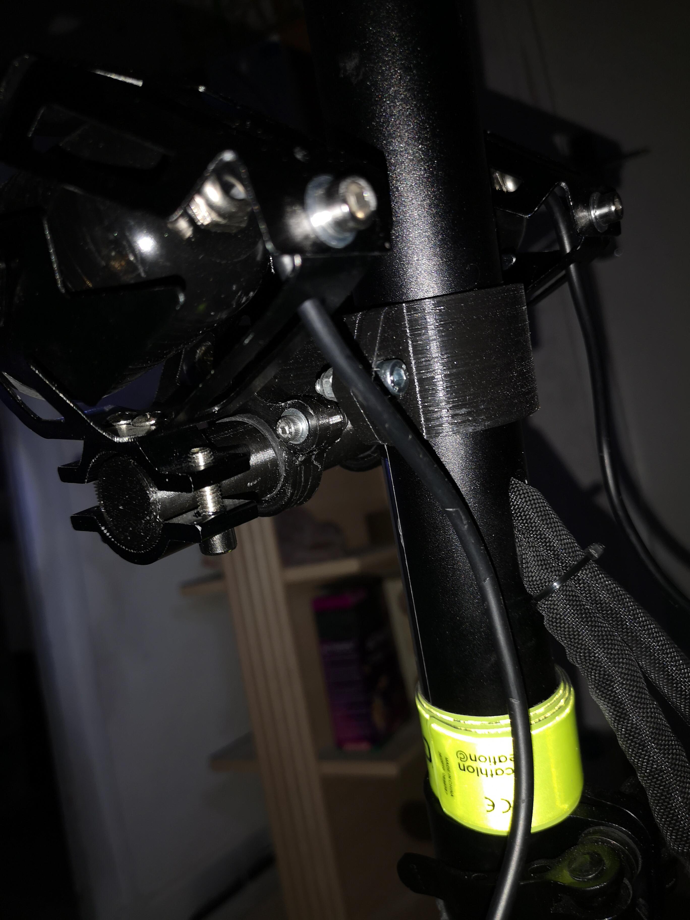

L'éclairage AV est trop faible (moins qu'une m365) donc ajout d'un second obligatoire sur batterie externe pour ne pas grever votre autonomie.
Feux AR puissants mais comme toutes les trot c'est trop bas pour les automobilistes donc ajout d'un en plus sur le haut du garde boue et pas un trop petit c'est mieux.

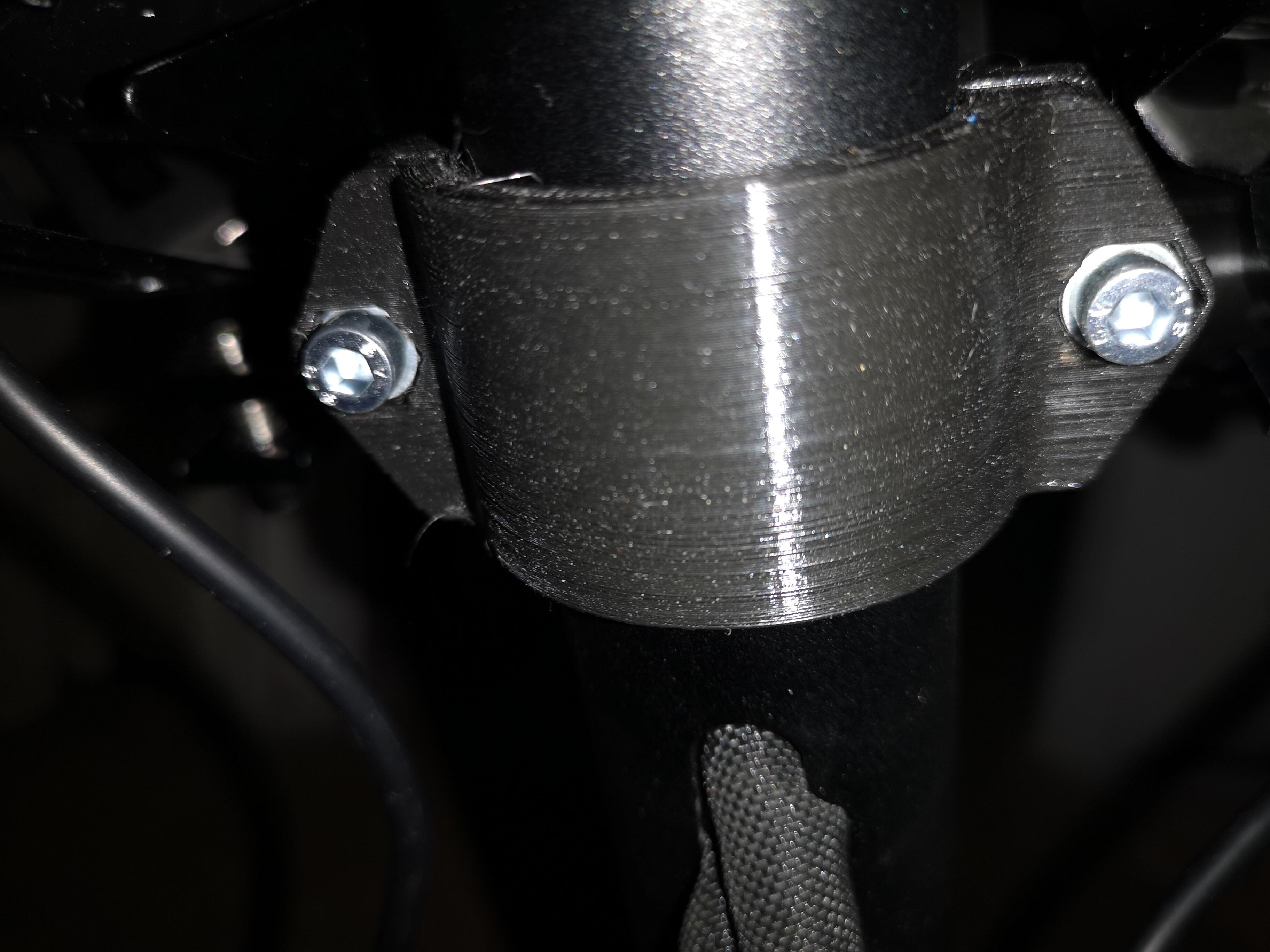

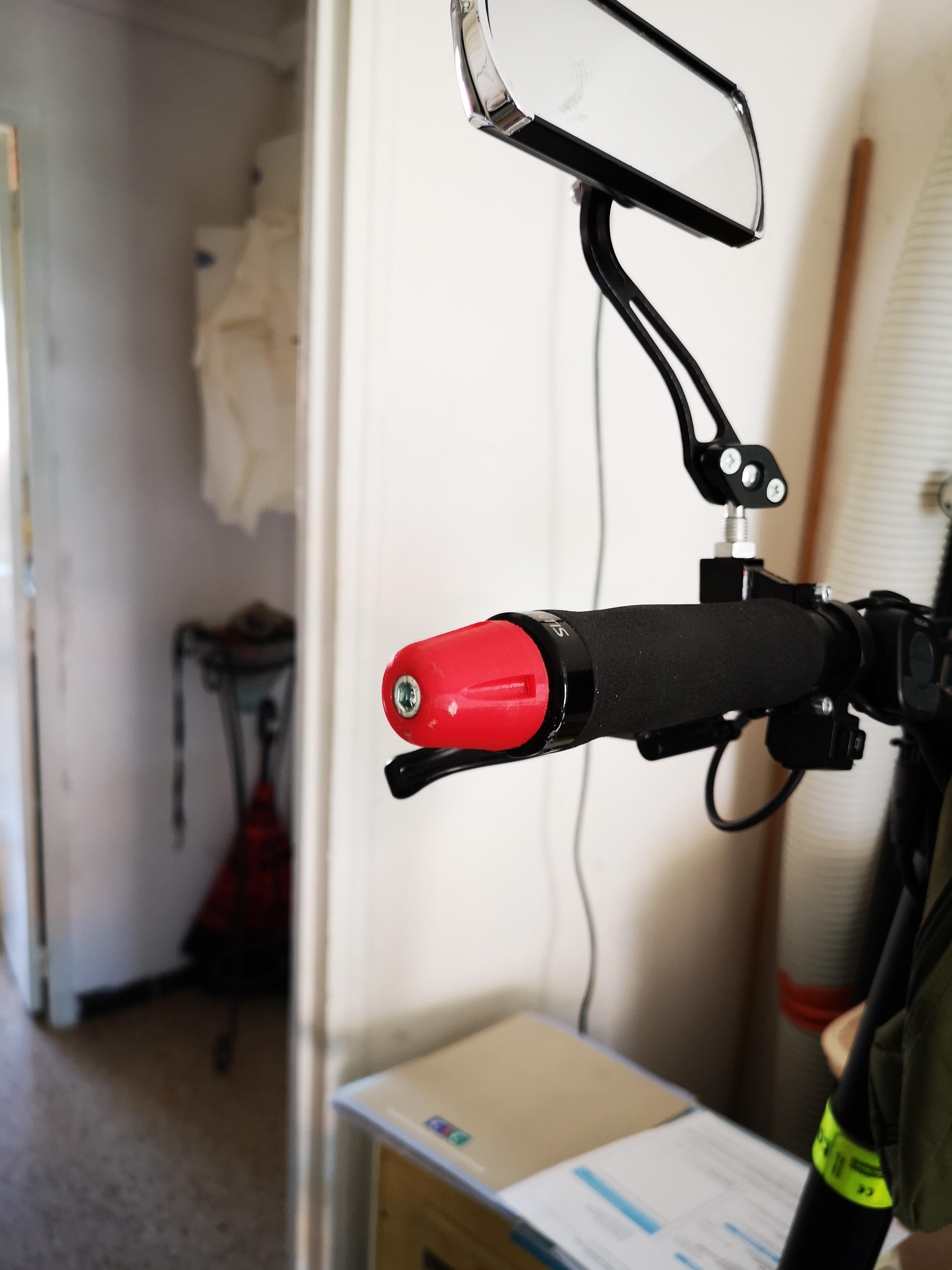

Si vous posez des rétro faites attention à prendre à tige longue sinon la seule chose que vous verrez sera votre coude ??.
Ils allaient très bien sur la m365.

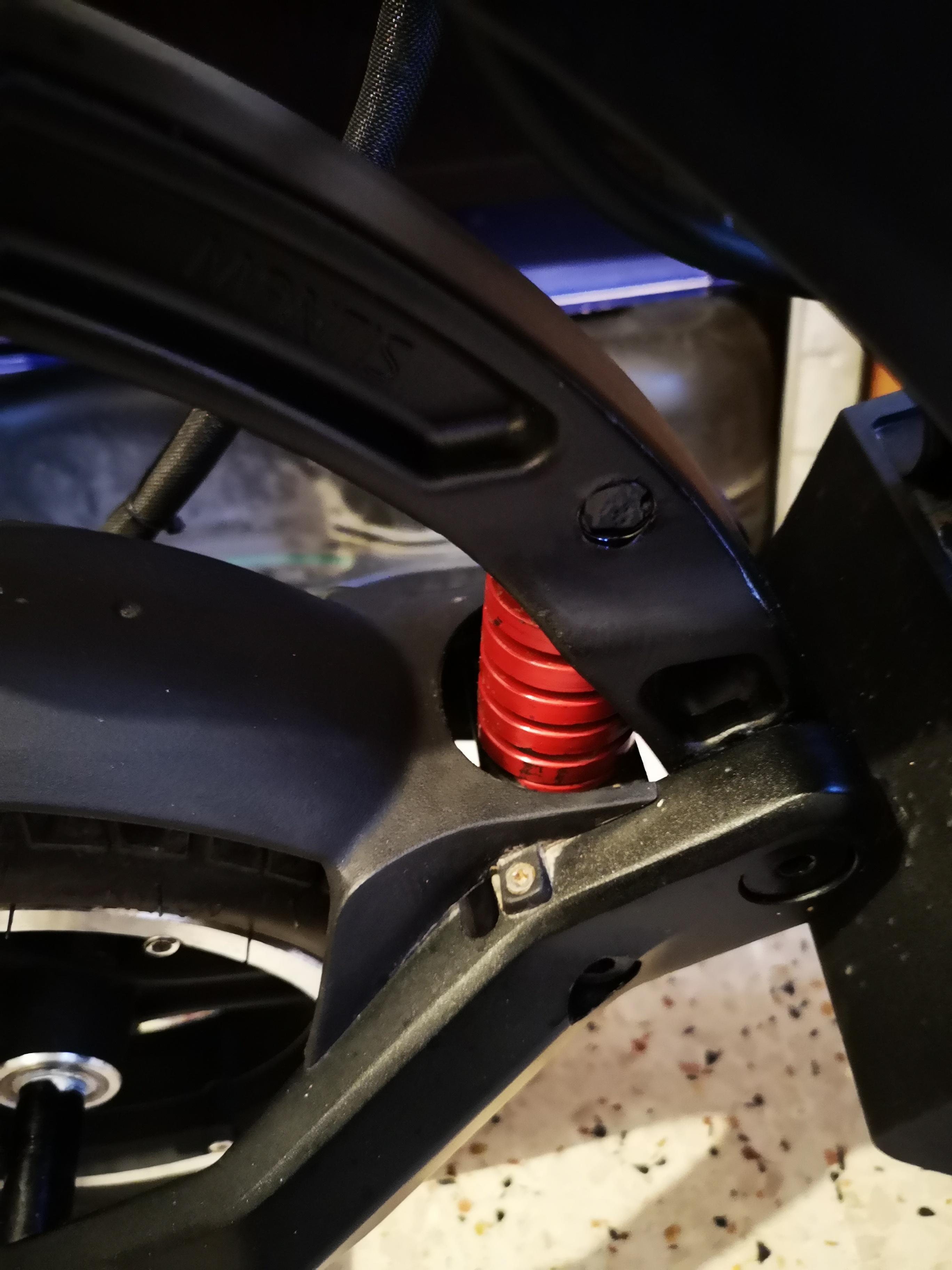

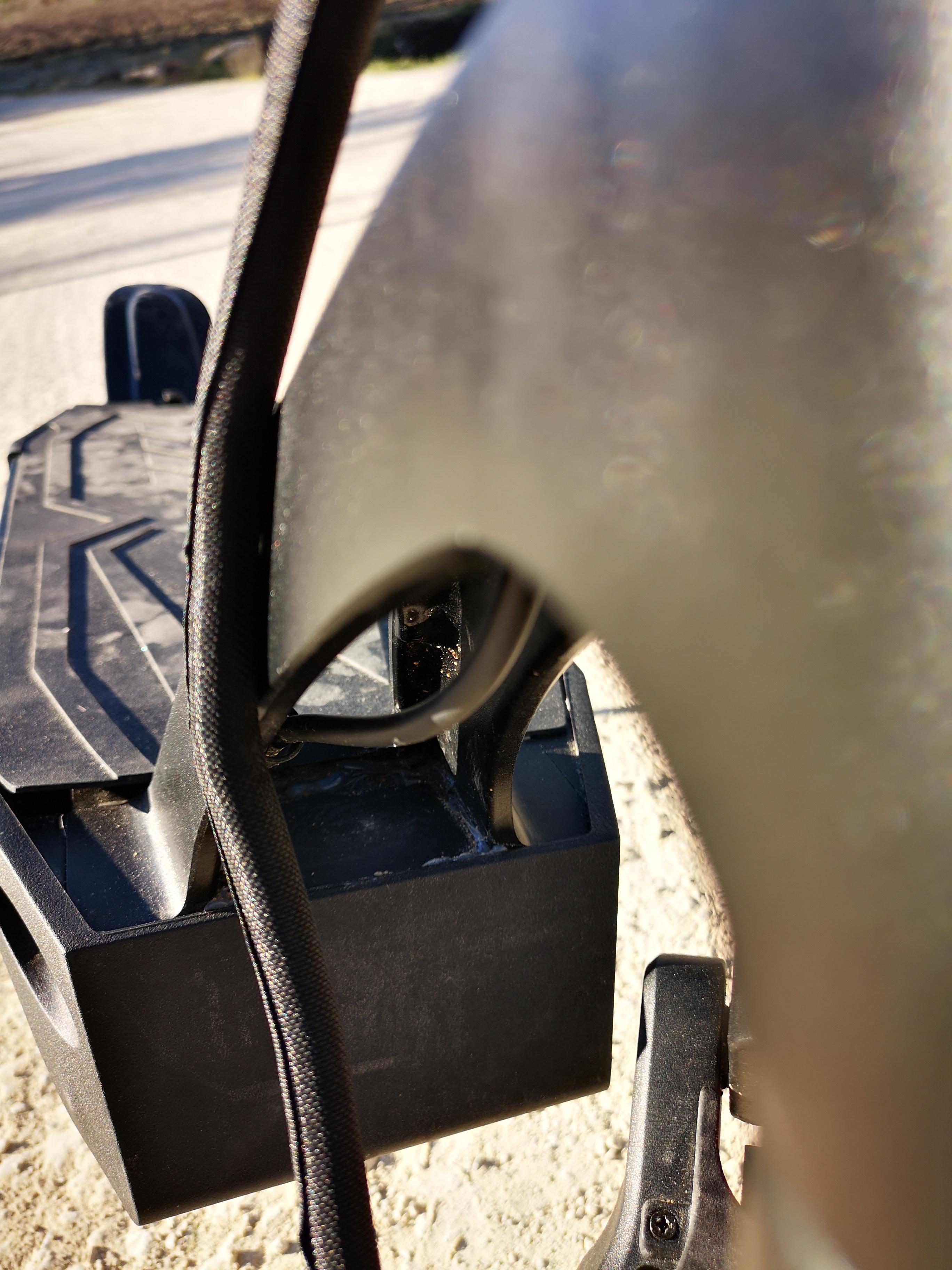

L'étanchéité est à faire pour le passage de câbles au dessus du sabot et à la planche de Deck, j'ai pris du silicon de SB translucide.

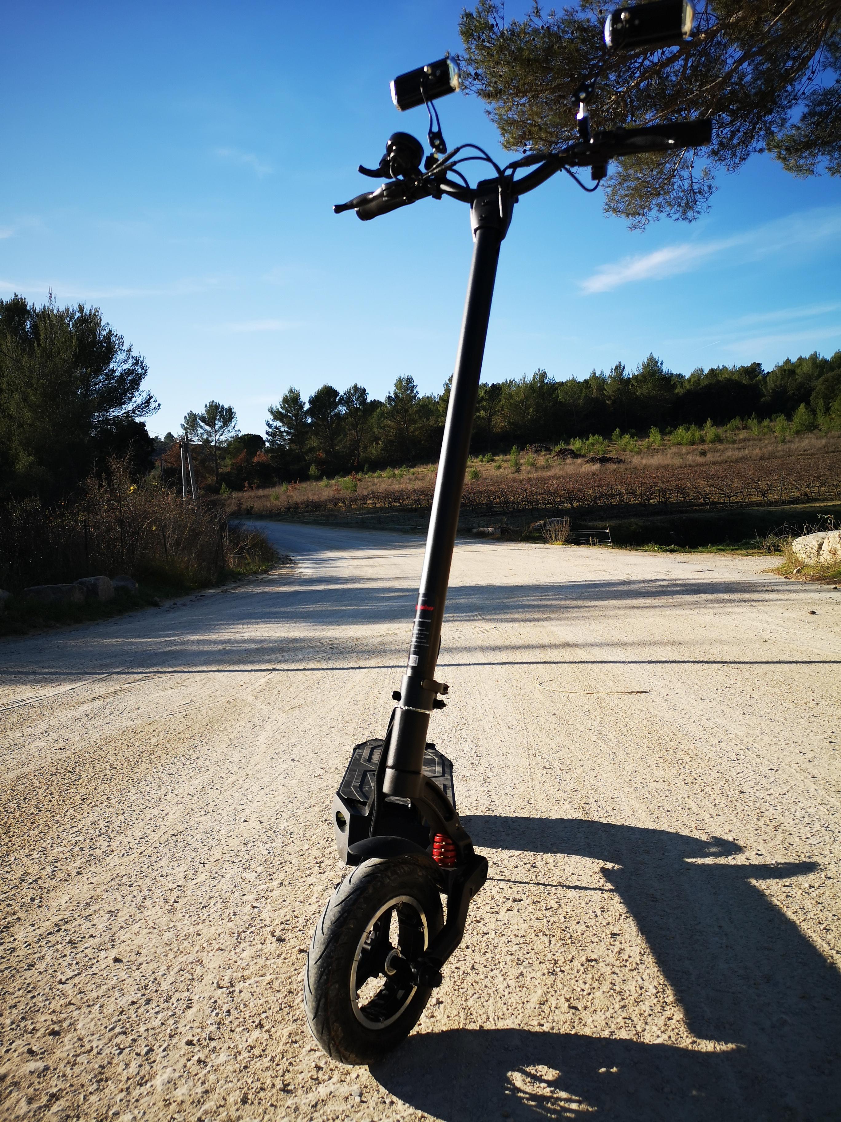

Photo 1 : vue générale
Photo 2 : endroit à rendre étanche

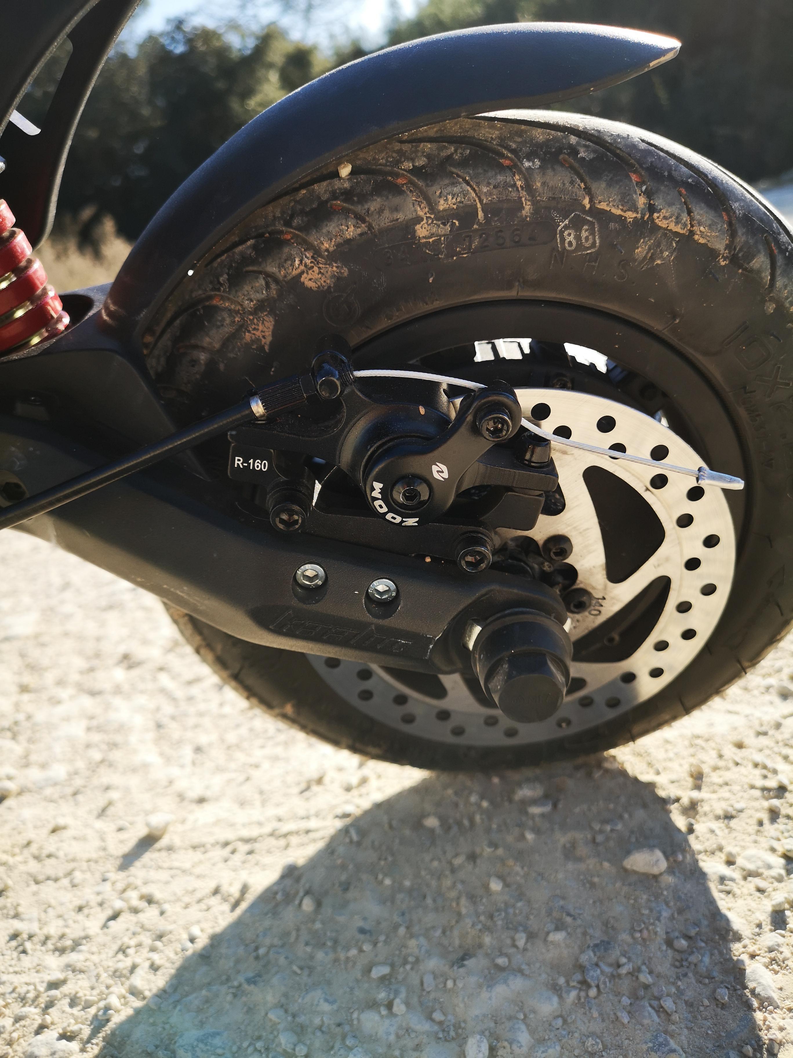

Photo 3 : l'étrier dont les pas de vis étaient inopérants
Photo 4-5-6-7 : vue générale

Pour les feux avant cela sera sur batterie externe, j'ai une 36v 6000mah en réserve avec son chargeur, reste à commander un support, le comodo et les phares.
Les câbles ne gênent pas du tout et je les inspecte tous les soirs comme pour le serrage des diverses vis ainsi qu'un nettoyage complet (madame l'impose vu que la trot est dans la maison).

Juste mis du silicon de sb à la planche de Deck.

Je confirme par contre une usure rapide des plaquettes de freins.

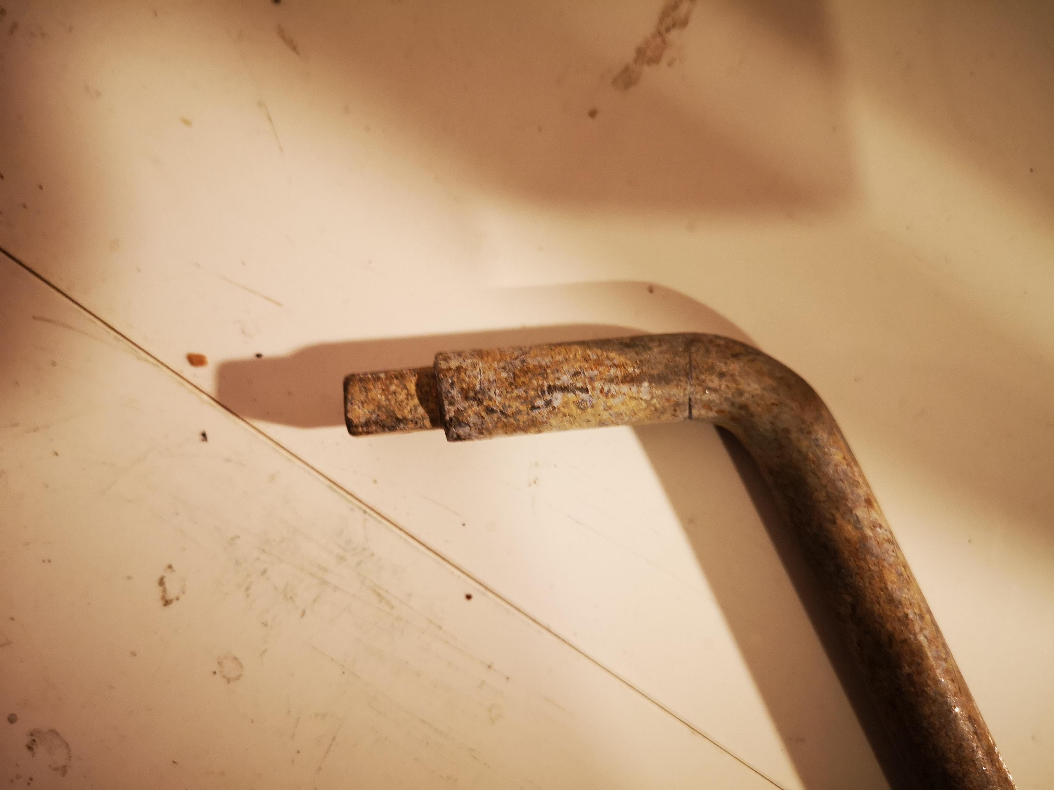

la visserie est déplorable !!!!!!!
mauvaise qualité car la corrosion arrive vite dessus, le métal des vis est de mauvaise qualité car trop tendre , du moins sur les éléments qui demandent de l'effort.
dernièrement une vis de tige d'amortisseur AV à foiré toute seule et s'est arrachée donc perte d'une pièce que j'ai du refaire pour ne pas acheter un bloc suspension complet à env 100 balles....
je pense investir dans un stock de vis inox et les changer quasiment toutes du moins celles qui demandent de l'effort.

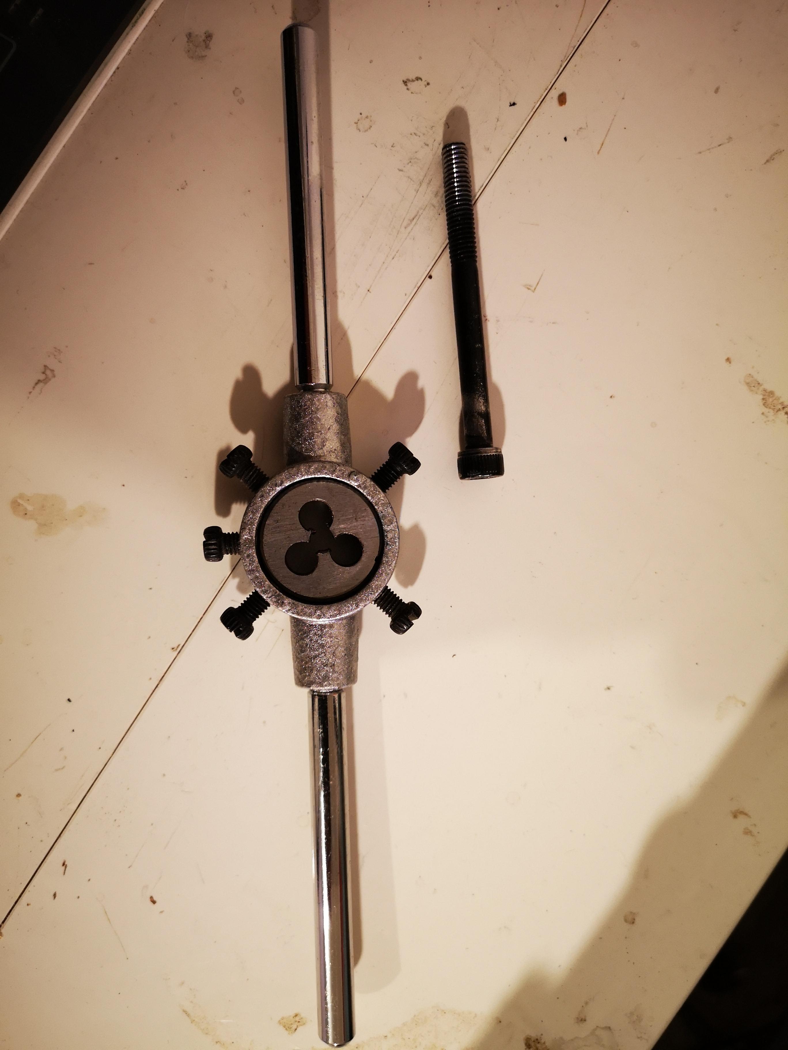

Salut à toutes et tous,

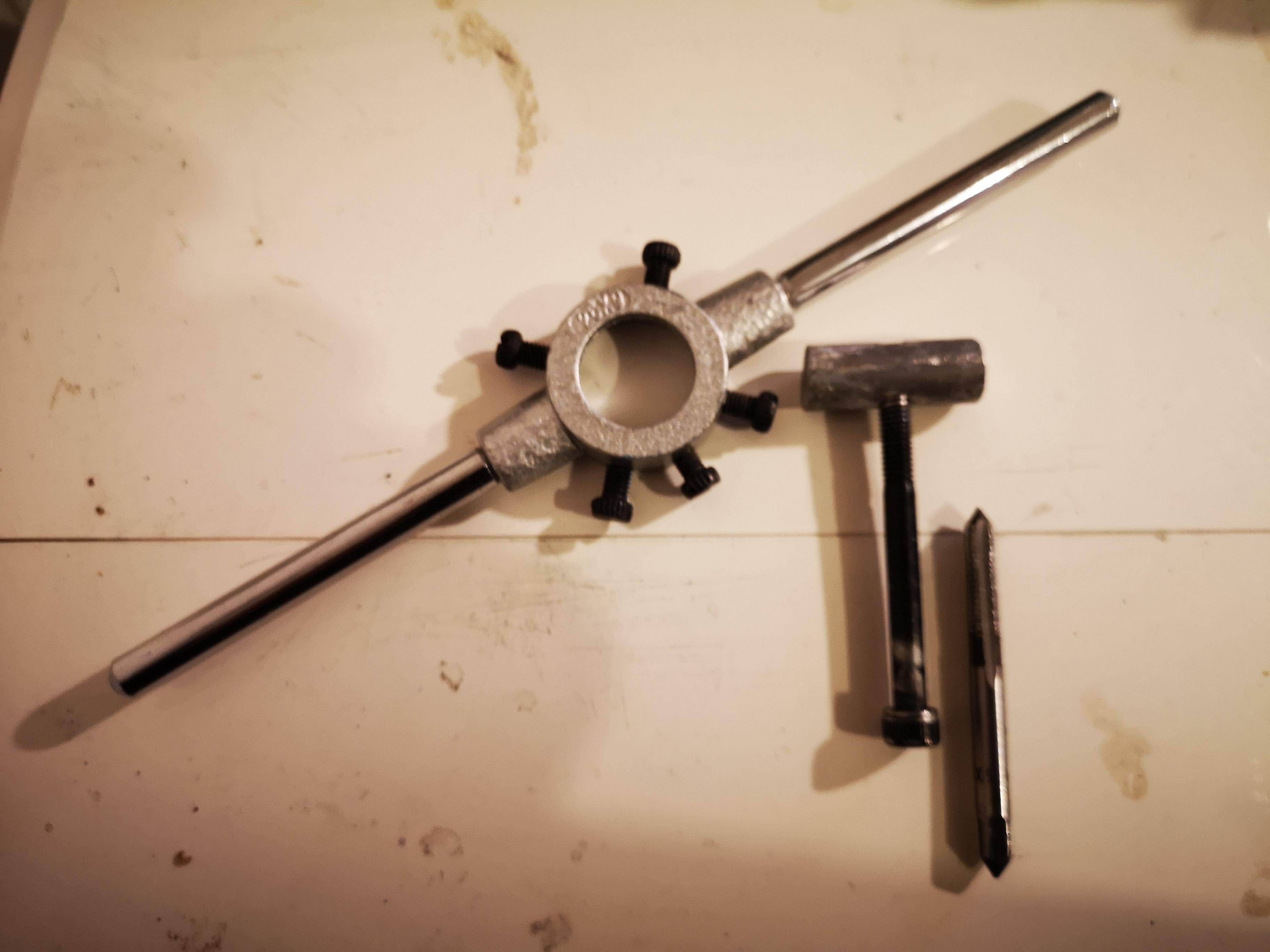

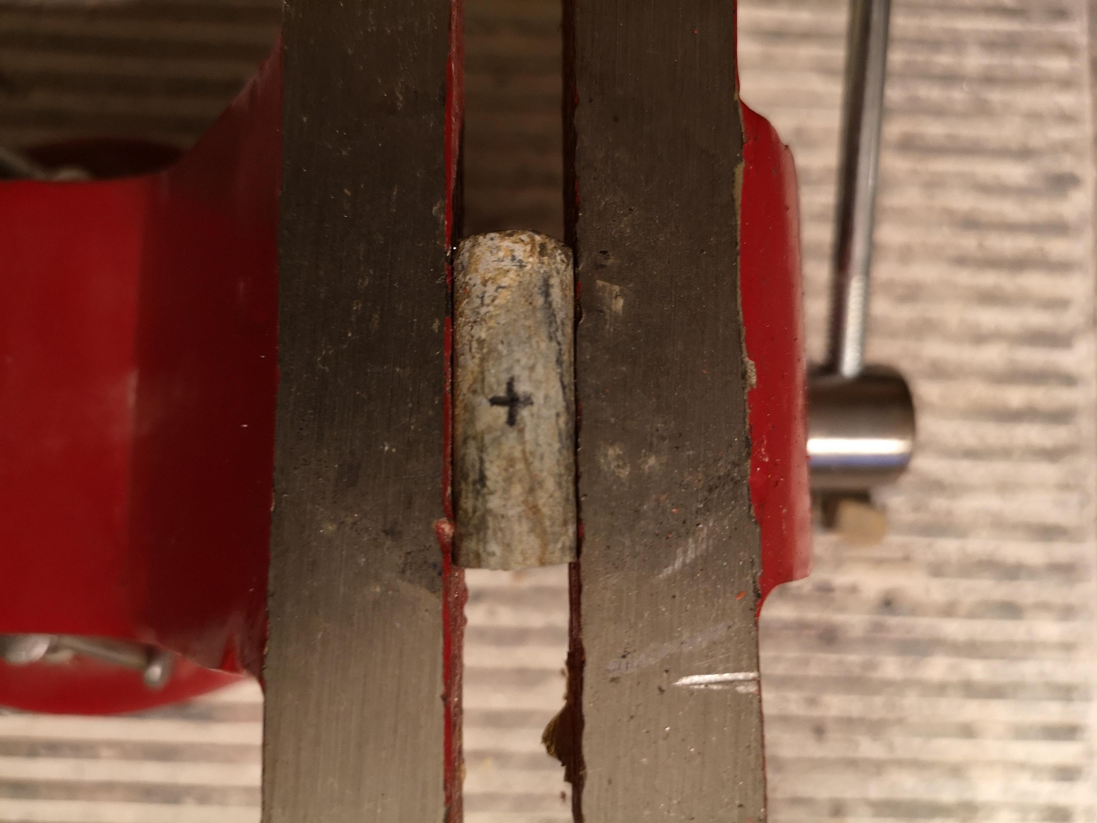

bon pièce refaite maison car acheter un bloc suspension complet pour si peu et mini 100 balles ....ca fait un peu C.... !
pièce en métal récupéré sur un outil que javais en triple au fond du garage lol.
longueur : 3 cm
diam 10 mm
percé au centre  , mèche de 5
taraudé et la vis d'origine repassé à la filière .
montage avec frein filet bleu.
petit coup de peinture auto pour masquer (tube de peinture à appliquer au pinceau fournit avec)
le tout est 10x plus simple à démonter  ..... j'ai galéré pour remonter  surtout pour le centrage des pièces.

Il y a déjà de nombreux cas identiques de casse de cette vis et ça n'a rien d'étonnant... En fin de compte elle fait office de tige de l'amortisseur et on se rend compte qu'elle est très largement sous-dimensionnée (en plus d'être de mauvaise qualité). Du coup une campagne de rappel a été lancée sur toutes les Mantis (en Australie pour l'instant). Vérifie aussi les roulements (colonne de direction, bras oscillants) Kaabo a la fâcheuse habitude de les poser sans aucun flasque de protection
•  Kaabo Mantis : campagne de rappel
Merci, vis changée en diam plus gros avec indice de résistance plus élevé sur les tiges d'amirtos qui on necessitees un bon taraudage ?
Apparemment la visserie est le gros point faible de kaabo.
Celle de l'avant s'est carrément arrachée dimanche dernier... Lors d'une chute à moins de 30 km/h.
Percuté par une autre trot.
Réparée depuis.

Bon j'ai racheté un bloc suspension avant renforcé complet que vais changer ces jours ci.
Je garde l'ancien car j'ai une petite idée de midif à tester.
Les phares additionnels sont enfin arrivés (1 semaine de transport et 2 semaines de blocage au centre de tri de mon département).
Hier soir j'ai fait un montage à blanc pour voir la tête que cela a.
12v à 80v
2x15w
6000k en 12v
7000k en voltage supérieur
Prix moins de 30€ sur Amazon
Fabrication du support adapté à la colonne kaabo en 3D.
Je testerai sur route après le déconfinement.

Petit retour sur les freins.
800 bornes et plaquettes HS.
Quasi impossible à trouver car d'après l'importateur c'est un model de trot récent et bon nombre de pièces ne sont pas encore dispo...
Il pouvait me commander l'étrier complet.
J'ai juste besoin des plaquettes, alors kaabo à quand la dispo des pièces d'usure  ?
Du coup je change de model d'étrier pour du semi-hydrolique car le prix est le même que l'étrier d'origine et les plaquettes plus faciles à trouver.
Pour le bloc suspension renforcé, la tenue de route semble identique à l'origine, l'amortissement un peu plus dur mais rien de spectaculaire.
J'ai réalisé en 3D des embouts de guidon pour tester.
Bonjour Will, sympa les embouts de guidon beau boulot. Concernant les frein semi hydrau, cela m'intéresse, si tu as un lien pour l'achat ou le modèle ça m'intéresse. Cordialement.
Il y a 6 heures, Manu83 a dit :
Je les attends, dé qu'ils arrivent je teste si ils vont vraiment sans modify et je te dit ça tkt pas.
