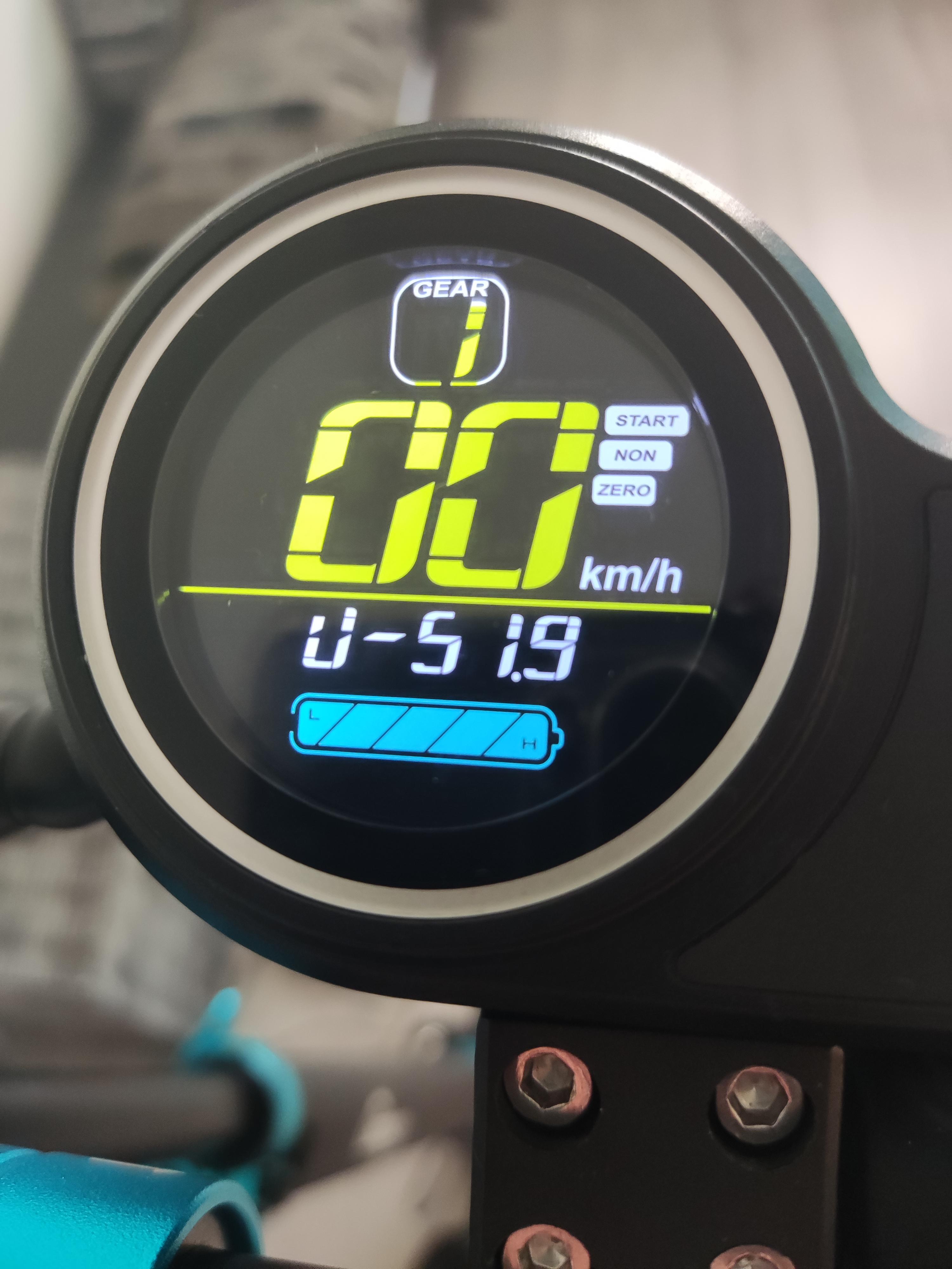

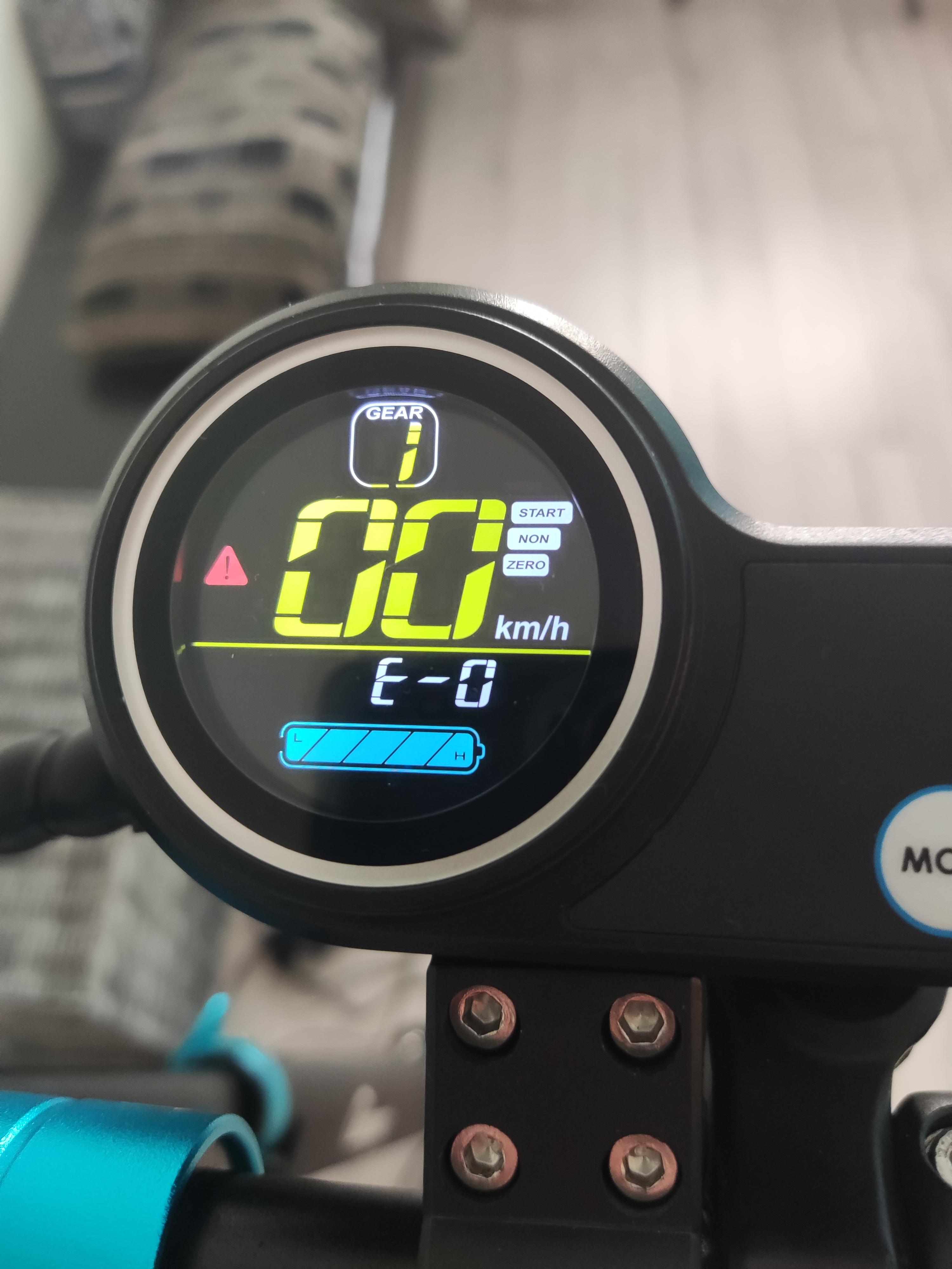

il y a 27 minutes, Alexander Mahone a dit :
Vous savez ce que signifie c'est 2 code sur le compteur svp ? Merci d'avance
Salut Alexandre,
La première photo est le voltage de ta batterie actuellement
La deuxième, je ne suis pas sûr, mais je dirais que justement, il n'y a pas d'erreur à "déclarer"
Par contre, je n'ai jamais vu ce signe "attention" rouge sur ton cadran, je ne sais pas ce que c'est...
Merci saysano pour c'est renseignements
Oui la 2 eme photo bizare je viens juste de l'acheter mais ca roule nickel donc ta peu etre raison qu'il n'y a pas d'erreur justement
Perso j'ai toujours eu cette erreur depuis le début avant ma modification
