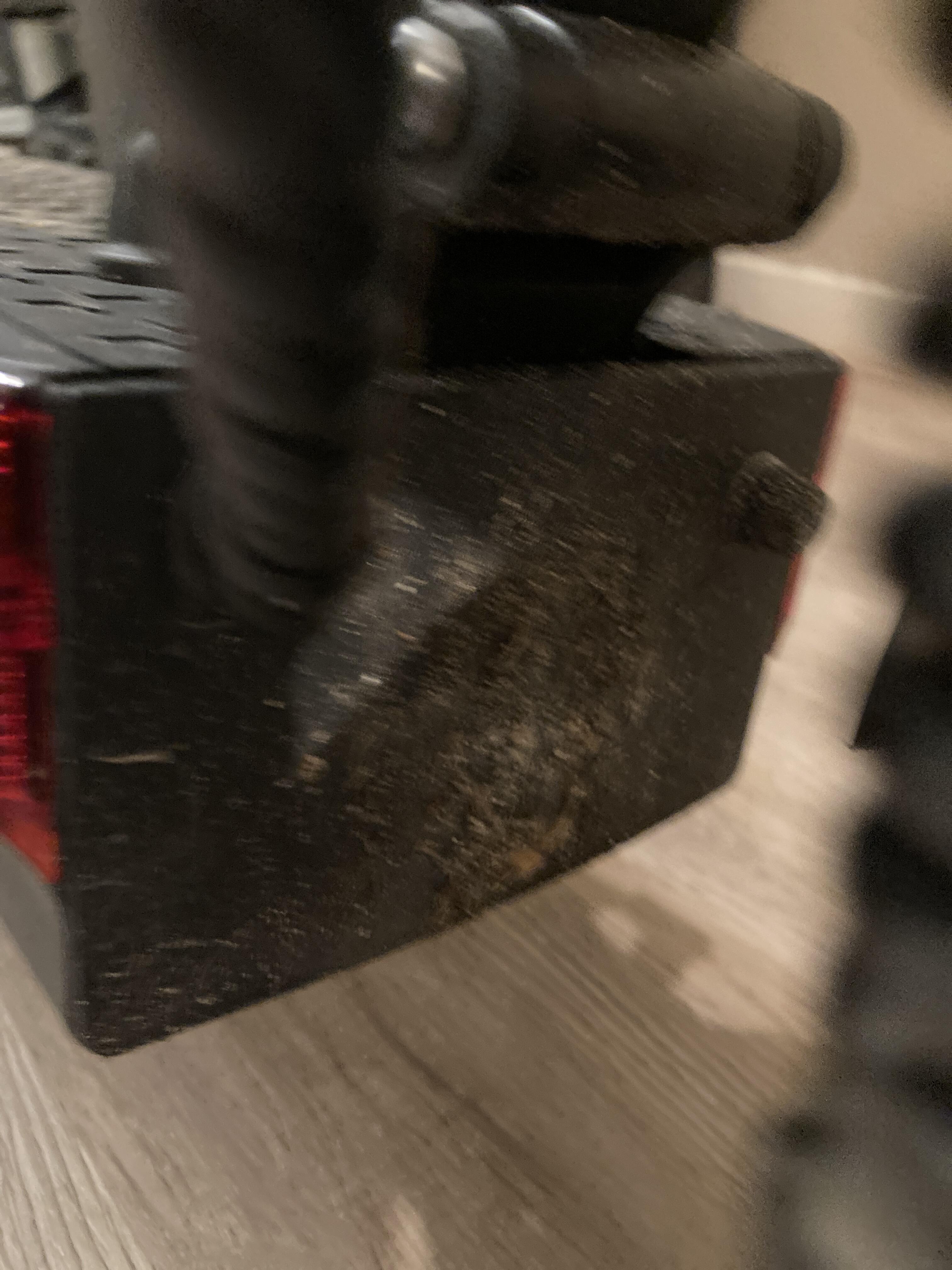

Pour débrider la dernière  beeper max Photo1- le contrôleur ce trouve derrière cette trappe il faut donc dévissé les vis 1 de chaque côté des clignotants avant , puis les 2 vis situé en dessous de la plate-forme.
2- Derrière la trappe retirer le contrôleur avec les fil en en faisant attention de ne rien déconnecter.
3- repérer le fil bleu seul ,suivait le il part du contrôleur et passe jusqu’en bas de là gaine noir et il fait une boucle jusqu’à revenir au même point qu’au départ (au contrôleur) coupé le au millieu et isolé le bien avec du collant électrique
4- replacé tout les fil avant, le contrôleur,l’alarme , recollé le contrôleur comme il était à l’origine avec de la bande collante de mousse afin qu’il ne bouge pas en roulant par la suite
5- remonter la trappe de devant en vérifiant de ne rien avoir oublié!! Allumer la et Go!! Elle sera débrider du contrôleur et roulera entre 40 et 45 km/h selon le poid
