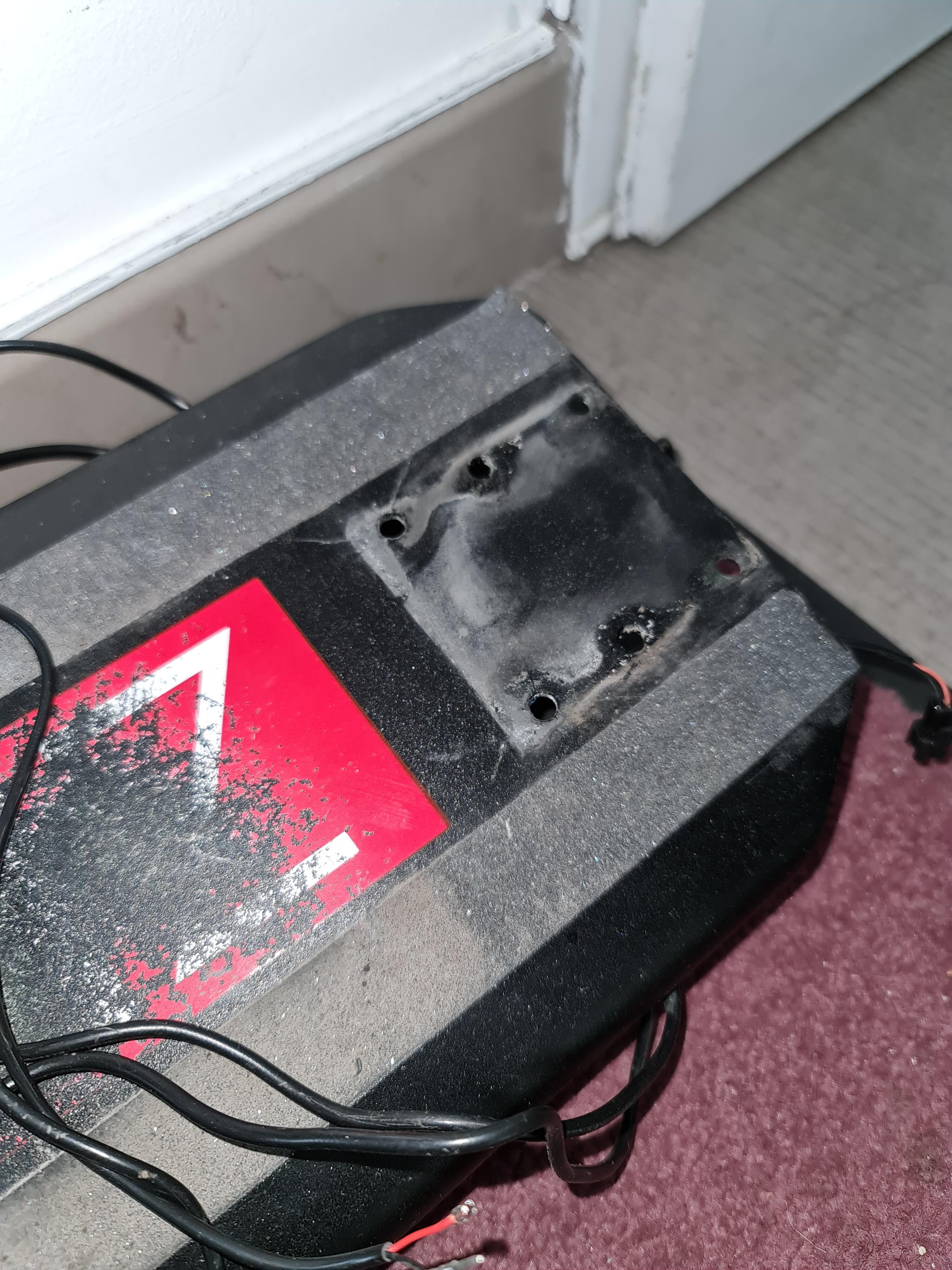

Bonjour
Je possède un Z8 depuis un an avec une utilisation quotidienne de 20km comprenant 2 min de secteur pavé.
Résultat des courses, mon deck s'est fissuré au niveau de la jonction avec la colonne...
Un peu étonné par la fissure sachant que je ne pèse qu'un 75kg et que je je tire pas particulièrement sur le guidon.
Pour info, la colonne est retenue par 6 vis. Je laisse une photo pour les curieux.

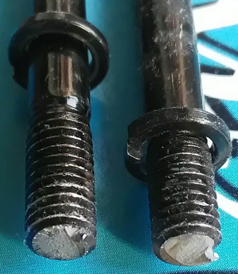

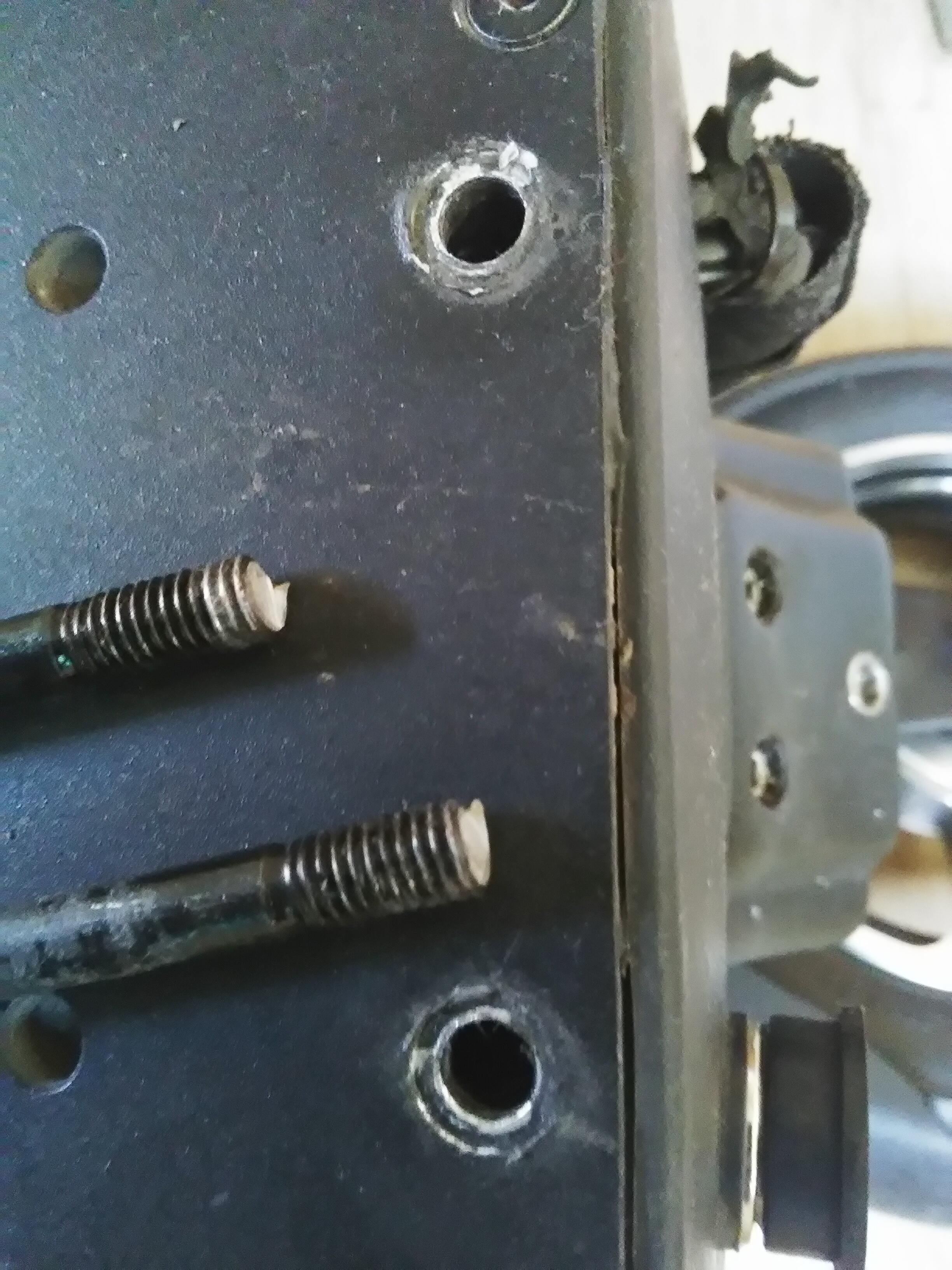

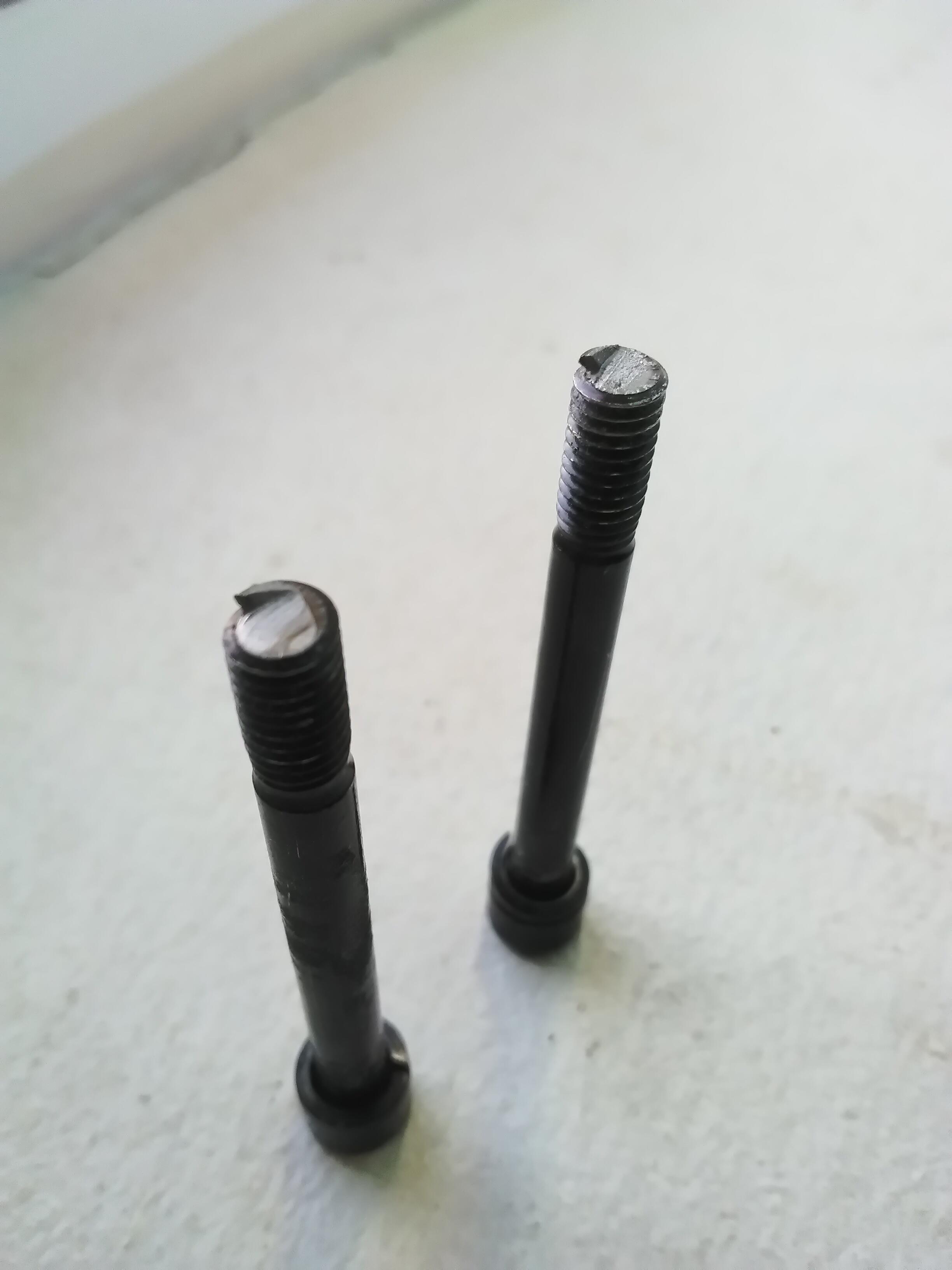

Bonjour,Arbalest J'ai la Zéro 8 depuis Mai 2020 et 4 mois après,ou plutôt , après 1600km    mon soucis ; pas de deck fissuré mais les 2 longues vis qui sont sous le deck vers l'avant ont rompu d'un coup ! Je pèse 83kg + 1 ou 2 kg pour le sac à dos..
Résultat.....; Ce n'est pas juste les vis à changer..., Le SAV m'a fait commander un "bloc aluminium de pliage Trottinette Zero8 48V  16Ah"
35€ (ouf ça va encore😌) + 35€ de main d'oeuvre.
J'avais une ces 2 vis qui ne se sérrait pas lors de mes contrôles,je veux dire c'est comme si elle tournait dans le vide,.. C'est là je pense que j'aurais dû déjà l'amener au SAV...
Le 25/10/2020 à 07:58, Arbalest a dit :
Bonjour
Les vis sont trop minces, même si c'est de l'acier.. on dirait du 6mm de diamètre ..Et l'aluminium n'aime pas le filetage .
Heureusement que tu n'as pas eu d'accident!
C'est quand même inquiétant que ce genre de problèmes arrive si tu n'as fait que rouler normalement avec (pas de saut, ou grosse prise de trottoirs etc).

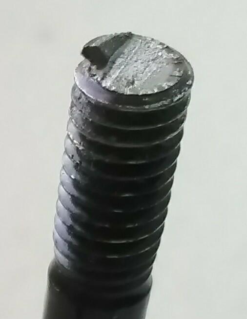

c'est de la merde ce systeme de renfort, cette trott n'est pas du tout aboutie, la plus grosse des contraintes ce trouve sur ces 2 visses sous dimensionné, donc le filetage ne tiens pas dans le temps, non seulement il foire le filetage du support qui est à changer au bout d'un certain temps, mais aussi si vous ne réglez pas vite le problème, vous risquez de soit fissurer le deck, soit de l'ouvrir sous la pression de la colonne.
si vous etes un brin bricoleur, je vous conseil de passer à une taille filetage de visse supérieur en acier 12.9 pour gagner en dureté

Il faut remplacer les vis de la fixation de la colonne par des versions en inox . Les vis d origines se corrodent et cassent facilement,et si elles sont cassé le deck se plie et se casse rapidement.
Sur ma z8 pro le deck s'est cassé a cause des vis brisées. Pour le nouveau deck j'ai mis des vis inox renforcées, plus de problèmes malgré les milliers de km

Bjr ,ou en êtes vous à ce sujet ?
Le 09/05/2023 à 00:51, wyvern a dit :
renforcées
Du 12.9 (c'est la résistance pas le diamètre)
Il y a 7 heures, Rarbesprit a dit :
Je trouve bizarre que l'ensemble des petites vis du deck sont en inox, sauf les deux longues vis les plus importantes qui sont fragiles... Obsolescence programmée ?
