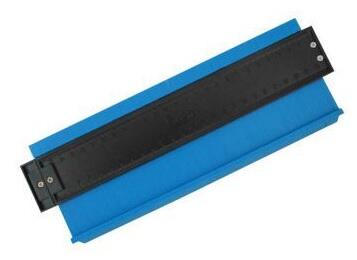

Quand on voit cela, cela donne envie de faire une protection globale de la pédale. La difficulté est de faire une bonne prise de cote, pour recouvrir parfaitement la surface galbée. On peut par exemple faire un maillage 2D à l'aide d'un capteur de profil, afin de créer cette surface XY par courbes de bezier. A l'impression, il faudrait bien sûr un lit de supports, que l'on peut paramétrer sous Simplify 3D... mais Cura propose aussi des supports, automatiques.
Copieur-de-profil.jpg.9b68da57f24186cba9483e0fdfb93433.jpg Capteur de profil Casto...
Yep sinon il y le scan 3d mais ça demande de la retouche après pour nettoyer le fichier cependant ça aide énormément pour la modélisation.
