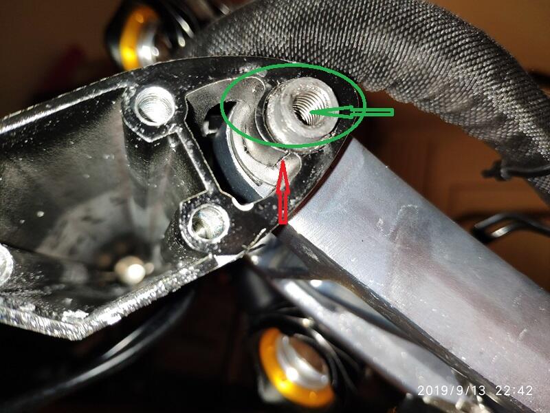

Il y a 4 vis je mets une photo de ma SW-4 mais sur la 5 c'est similaire, en vert la vis qui va dans l'axe

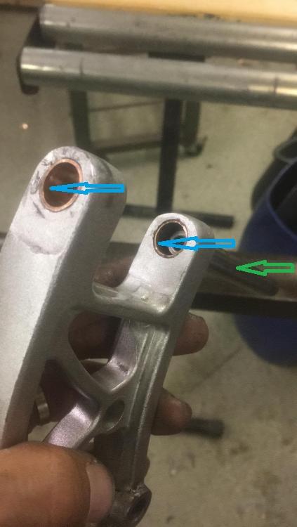

Je parlais de c'est deux bagues, l'axe tourne à l'intérieur des bagues,
Edit 1: si l'axe force dans les bagues il va tourner "visser ou dévisser" sur la vis du dessous si elle n'est pas serrée, j'ai bien mis plus haut "supposition"
Je mets une vidéo de la SW-4, mais la encore même principe pour la SW-5, c'est pour te montrer le mécanisme en espérant que ça va t'aider à mieux comprendre le fonctionnement

Pour info, en ce qui concerne les 2 bagues d'origine les 2 miennes ont été changées , et remplacées par 2 bagues en laiton..
ça explique la dureté si les bagues sont trop juste, quand le laiton va prendre de l'usure la direction deviendra plus "souple", mais les vis doivent être bien serrées car sinon tout le travail est reporté que sur deux vis au lieu de 4 qui tiennent la potence, je pense que tu devrait rôder les bagues, un peu d'huile et sur place tu tourne le guidon de droite à gauche jusqu'à trouver un peu plus de souplesse, sans casser la vis !

L'idéal serait de retirer les bagues pour les rôder en leurs retirant quelques centièmes.

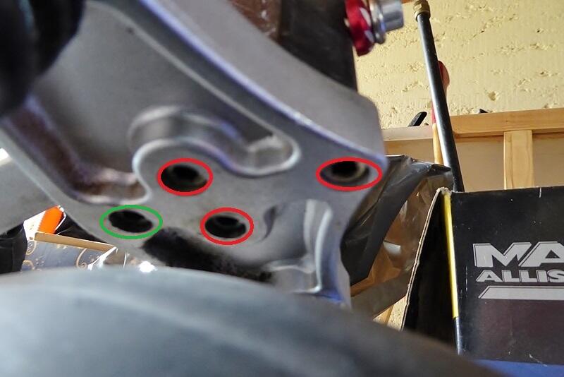

Toujours pour mieux te faire comprendre ou ça va
Une des vis va dans l'axe de direction flèche verte, vue de dessous, si elle n'est pas serrée l'axe tourne autour de la vis au lieu de tourner dans les bagues.
La rouge c'est un gars qui a eu un problème de casse, n'en tiens pas compte, enfin j'espère que ce n'est pas ton cas
Tu vois l'axe flèche verte, qui va dans les bagues flèches bleues
