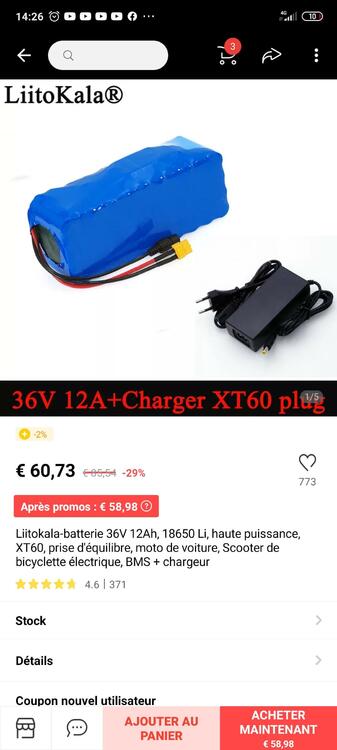

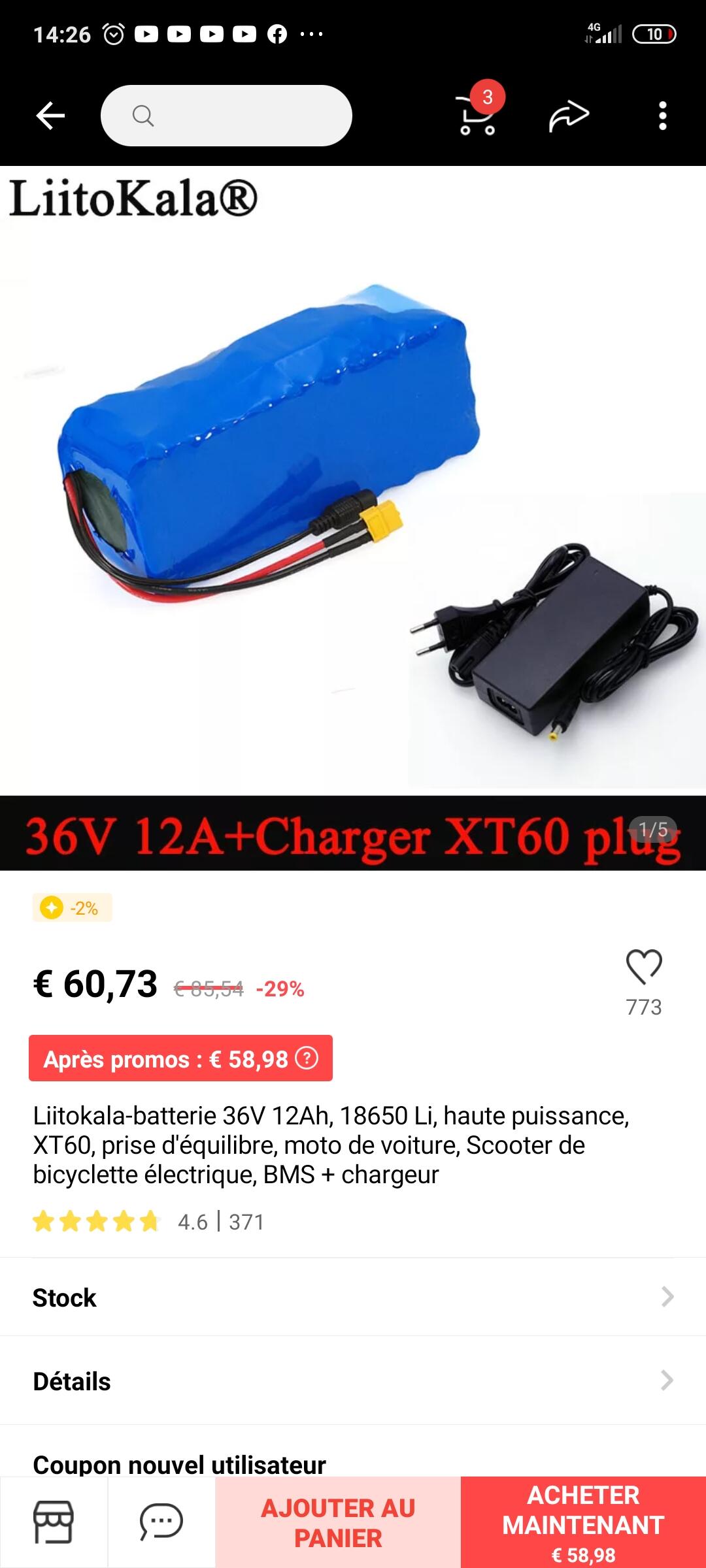

Bonjour à tous je voudrais changer ma batterie d'origine de ma moovway b20 par celle ci
https://app.alibaba.com/dynamiclink?touchId=62234506202&type=product&schema=enalibaba%3A%2F%2Fdetail%3Fid%3D62234506202%26ck%3Dshare_detail&ck=share_detail&shareScene=buyer
ou par celle qui est en pièce jointe.
Je voudrais savoir si ces deux batteries seront compatible avec ma moovway b20.

Il y a 1 heure, Brox976 a dit :
Compatible il faut que tu mesures, par contre niveau marque je te conseil plutôt celle-ci:
https://fr.aliexpress.com/item/4000231925867.html?spm=a2g0s.9042311.0.0.15b66c375AYt8b
Elle on très bonne réputation sur alixpress.
J'en ai montée une sur une Moovway B8 et sur une Takara MB1200, j'ai juste modifié la connectique pour remettre l'ancienne ( au niveau de la prise de charge ) car celle d'origine de la batterie est trop courte.
il y a 37 minutes, droogies15 a dit :
Bonjour d'accord merci, et le chargeur d'origine est compatible avec la batterie que vous m'avez proposé où il faut que j'achète un nouveau chargeur. Je voudrais aussi changer de contrôleur, si je prends la batterie que vous m'avez proposé, quel contrôleur avec écran LCD me proposez vous ?
il y a une heure, Brox976 a dit :
Oui, j'ai toujours le chargeur d'origine et aucun souci.
Pour le contrôleur j'ai monté le LCD 866 sur celle de mon frère et il est ravi.
La mienne j'ai juste changé la batterie.
Cherche mon poste sur le forum, tu auras tout le détail.

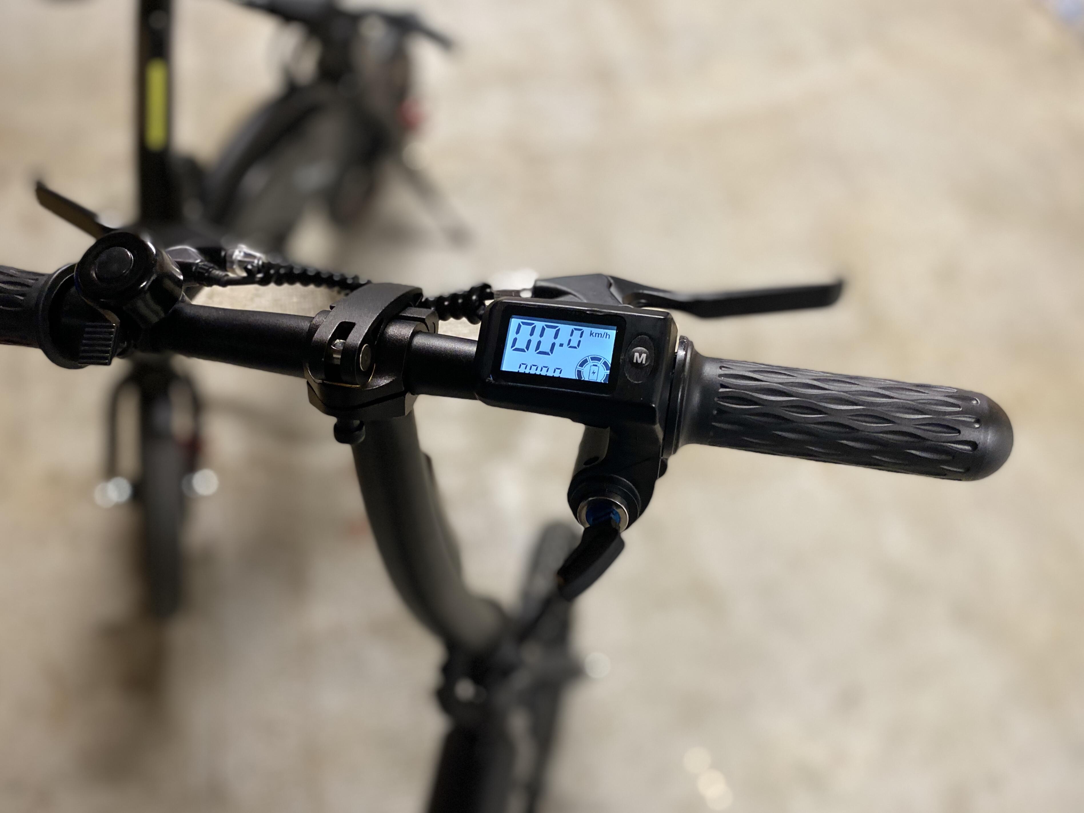

Bonsoir à tous je viens de voir en photo afficheur accélérateur je cherche l'identique comme celui présenter en photo si quelqu'un a un lien pour l'achat ce serait super merci
Salut je cherche un afficheur accelerateur e-slide  1420 d ci quelqu un peu m envoyer un  lien ce serais sympa
Comme celui en photo😛😛

Bonjour, moi j’ai cassé le serrure donc j’ai cherché une poignée sur internet et après beaucoup de recherche j’ai trouvé la bonne
https://a.aliexpress.com/_mszM6u8
Il faut la prendre en 36v .
Par contre tu perdras l’éclairage avant car la clé ne peut se tourner qu’une fois ( il n’y a que 2 positions: arrêt et marche)
A noter également que les fils à l’intérieur ne correspondent pas tous donc il faut brancher les 3 fils d’accélération (bleu, rouge et noir) a l’ambout d’origine a l’intérieur de la draisienne (qui sont de couleurs différentes) et il faut enlever les embouts et les connecter à la main en les torsadant ( le bleu avec le bleu , le rouge avec le rouge et le dernier avec l’autre dernier .
Il faut également connecter les fils blanc et jaune avec les fils jaunes et blancs de la draisienne ( il faut également enlever les embouts des fils et les connecter à la main) .
le fil marron doit être connecter avec le fil bleu de la draisienne ( en enlevant les embouts et les connecter à la main comme les autres .
Les fils vert et orange ne servent à rien ( en tout cas sur cette draisienne)
