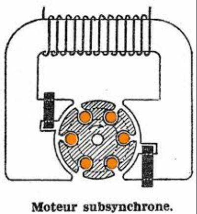

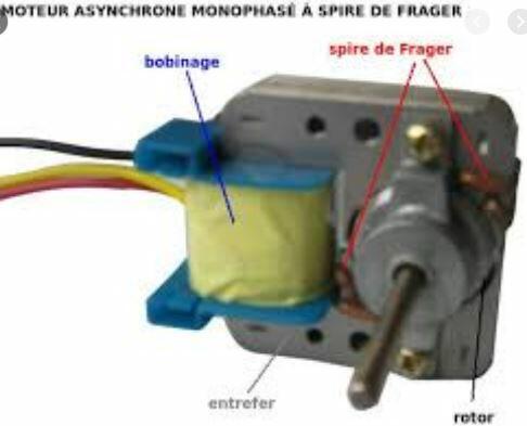

Ben non, je n'ai pas d'avis. J'imagine que ce ventilo utilise un moteur monophasé à cage d'écureuil, très silencieux et sans balais. Il peut y avoir des spires de  Frager pour l'obliger à tourner dans le bon sens, ou bien même un second bobinage déphasé à l'aide d'un condensateur.
462761309_Moteurasynchrone.JPG.ccdc0babee39a6db06498bd3a7c2b308.JPG  70166385_Moteurasynchrone2.JPG.955fe510dec897987eb029c1d86a74d8.JPG
Souvent avec seulement une paire de pôles (photo), leur vitesse nominale est de l'ordre de 2700 tr/mn et non pas 3000 (alim 50 Hz) car il y a toujours un glissement entre le champ tournant créé par le bobinage et les courants de Foucault induits dans le rotor. En sous alimentant le glissement s’accroît ce qui diminue effectivement la vitesse mais la rotation peut devenir moins stable, sous un seuil de tension le moteur décroche et s'arrête.
