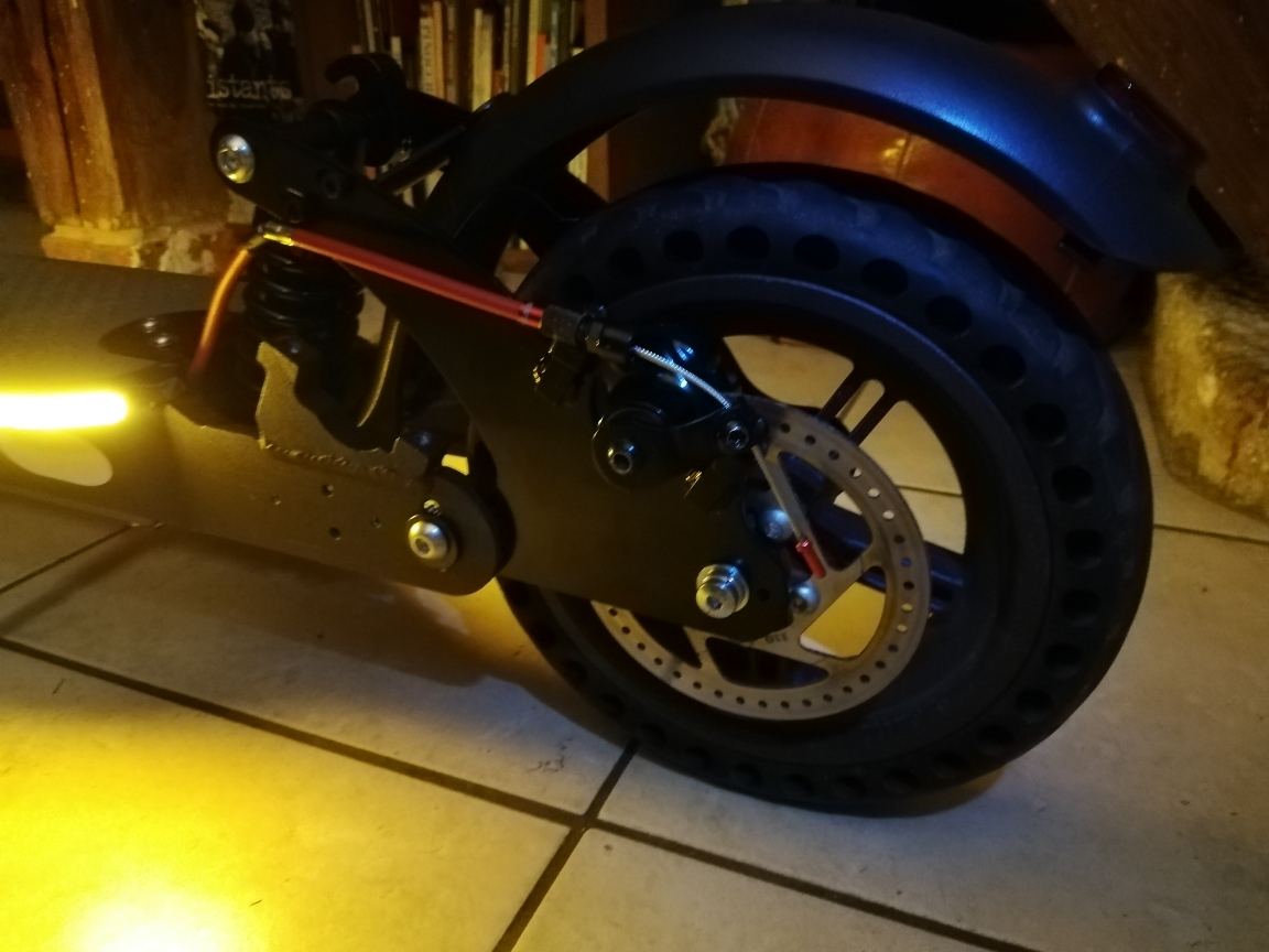

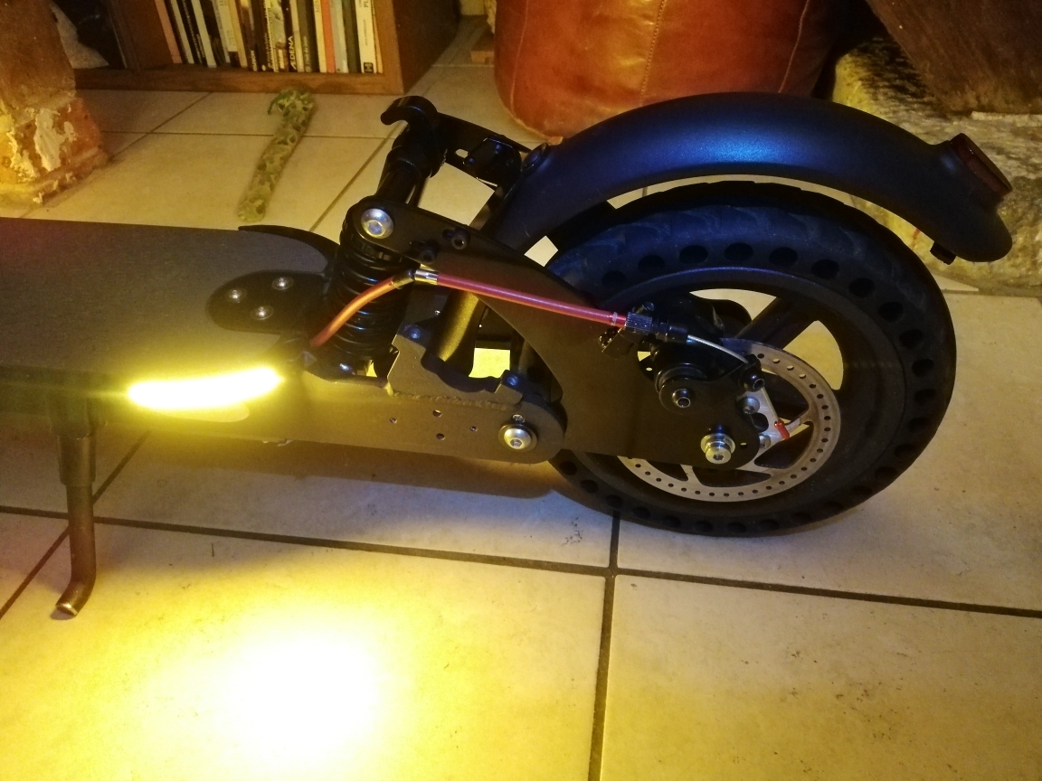

Comme j'ai installé une roue pleine à l'arrière, j'ai mis la suspension made in china pour compenser le "tape-cul" conséquent. Via Alimachin, c'est arrivé rapidement, car ils ont une base en Tchéquie (43€ port compris, mais il y a pléthore d'offres). Le kit fournit le câble de frein plus long,la rallonge de gaine rouge, et la rallonge du fil de feu arrière. Par contre, le bord du garde-boue va toucher le ressort : il faudra (pas encore fait au moment de la photo) raccourcir le garde-boue avec une scie à métaux (la partie avec les 3 fixations). Cela me permettra de le rabaisser, car dans la position actuelle les éclaboussures passent...
ici l'éclairage est fourni par les clignotants du kit Lumiboard
