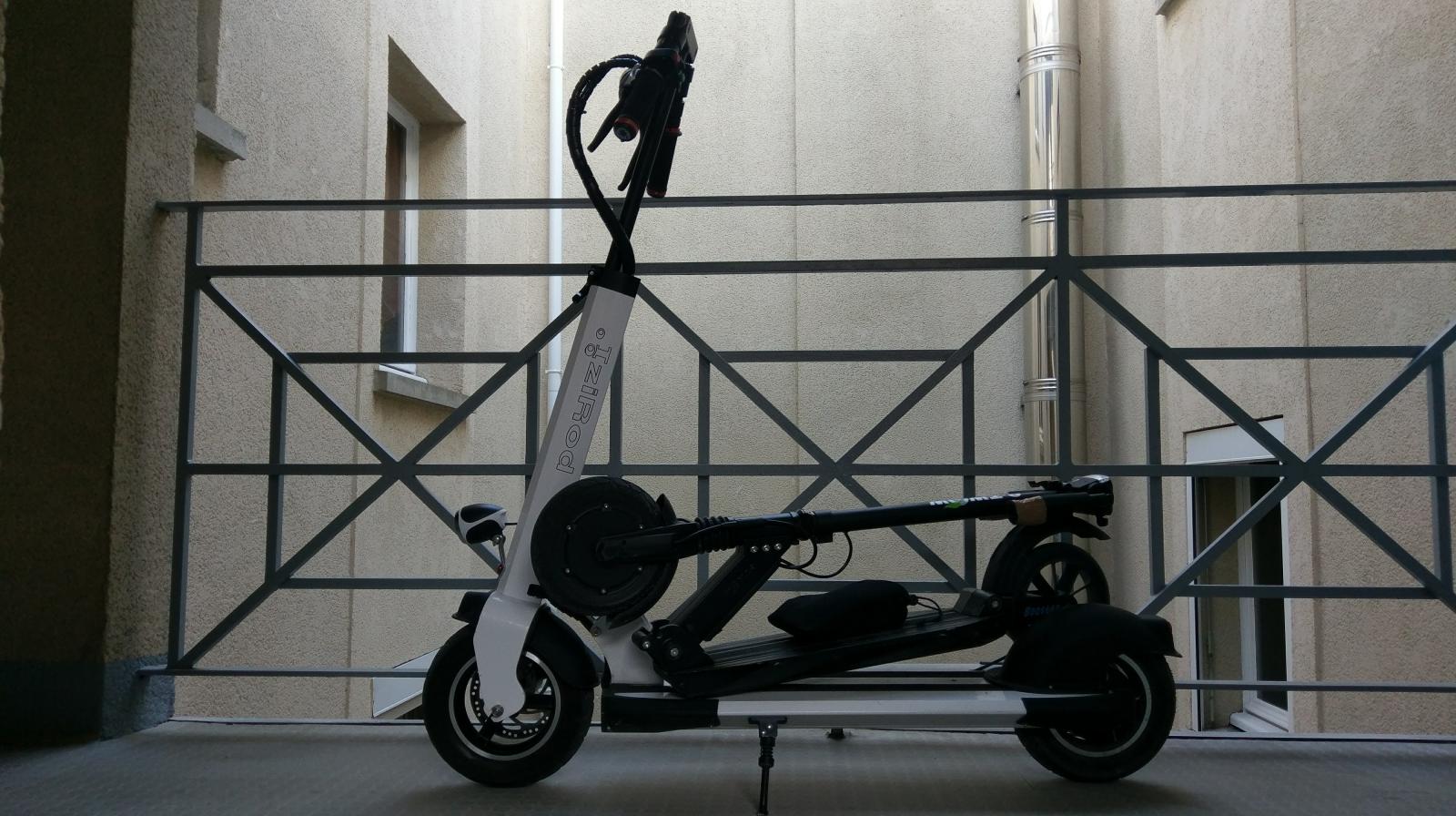

petit comparatif izirod vs E-twow en image :D
44 ou pas, dur dur de trouver sa place sur le deck de la E-twow lol On va dire que la transition est plutôt brutale quand on sort d'une izirod :P

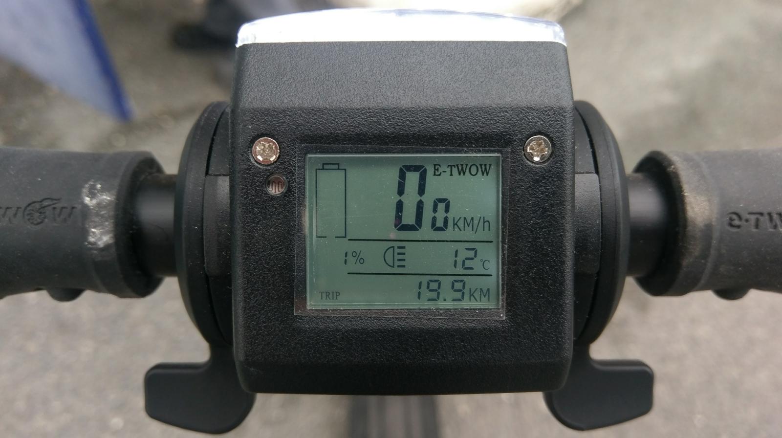

info conso! bah c'est pas terrible (1.75m/80kg)

Je n'ai pas bien compris ton raisonnement! Pour faire simple; la photo qui indique 70% pour 7.9km = 100% vers 70% pour 7.9km! La seconde photo qui indique 20% pour 15.7km = 70% vers 20% pour 7.9km vers 15.7km! Grosso merdo j'ai bouffé 80% de batterie pour faire 15.7 km!
D’ailleurs le compteur est un peu généreux car mon parcours fait 7km, ma trott (izirod) indique aussi 7km et google me donne bien 7km quand je calcule la distance (booster 7.9km). Ce soir j'ai fait un parcours qui fait 10km et le compteur de la trott (booster) indique 12.1km (google annonce 10km)

photo bonus conso max :)
