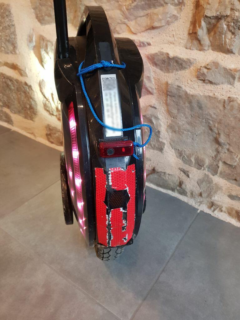

[annulé] [35] Vends Inmotion V8 300€
Edit : tant que je n'ai pas élucidé ce pb de charge, pas de vente.

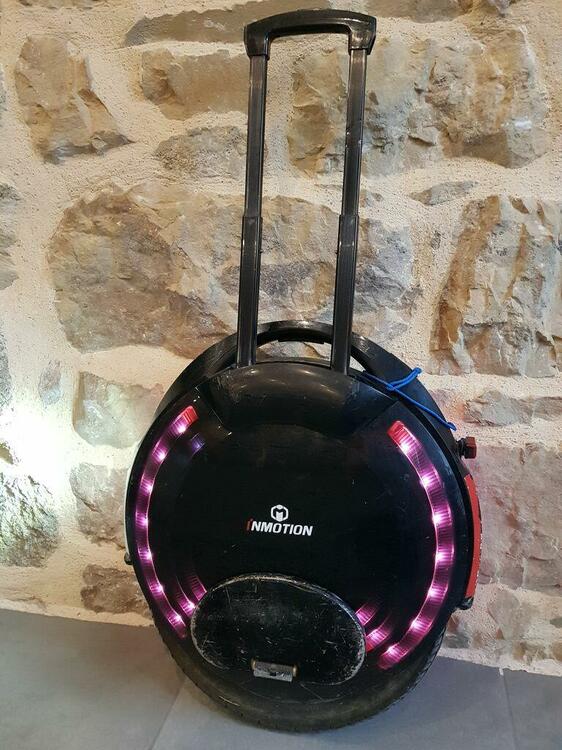

Gyroroue Inmotion V8 cherche adoptant
C'est une 3ème main, j'ai eue à 1390 KM en avril 2019.
Origine Wheelers store Nantes mars 2017 (facture).
Localisation : visible à Saint Aubin du Cormier [35140] / rdv à convenir
Specs :
Etat :
  • Kilométrage total d'après l'appli IM : 2932 KM
  • Rayures (on appelle ça de la patine) mais aucune fissure
  • Pneu d'origine, encore des sculptures, jamais eu de crevaison
  • Les grips sont encore fonctionnels mais usés
  • Les coques internes ont été jointées par mes soins lors d'un démontage/inspection complet (et je précise que j'ai roulé tout un hiver avec après)
Vendue avec :
  • 1 chargeur 1,5A constructeur
  • 1 feu arrière de vélo décath rechargeable USB, pour la nuit

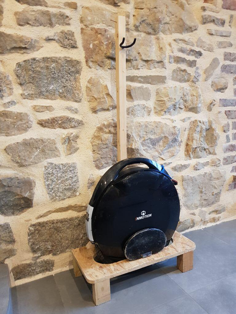

  • support en OSB visible sur la photo
  • 1 pneu kenda neuf
  • 1 chambre à air neuve
  • 1 jeu de grips neufs (à poser)
  • 1 jeu de coques externes avec quelques fissures, pouvant servir pour apprentissage
Prix demandé : 300€
Je ne m'en sers plus depuis que j'ai la V10F (mars 2020).
Je l'avais gardée pour le travail de perfectionnement parce que plus légère et maniable, mais le temps me manque pour ça, et elle s'ennuie.
Niveau fiabilité rien à redire : un unique cutoff mérité, pour avoir tenté un départ de kéké alors qu'elle avait dormi dans la voiture par 0°. Batterie au freezer + 80kg de barbaque + fangio = boum.
Je dois encore enregistrer sur EucWorld un ou deux trajets pour valider et attester son autonomie effective à ce jour.

Envois envisageable si on fait l'impasse sur le porte manteaux design :dent:
Modifié par Tank
Monsieur est moqueur quand au mobilier de créateur, eh bien soit !
