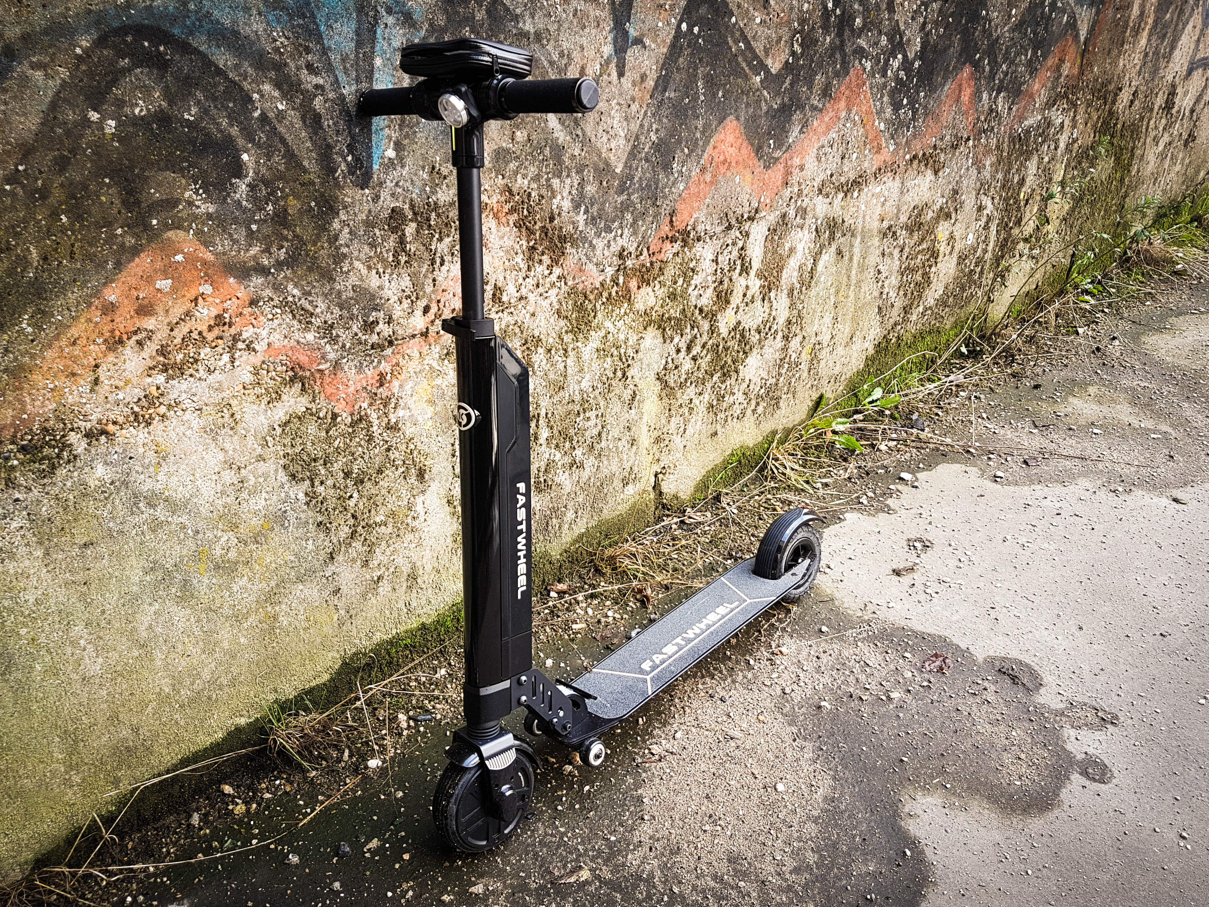

Suite à cette transparence sur le comment du pourquoi je me suis retrouvé avec une Fastwheel F0, voici mes impressions sur la trottinette :
Avec la météo capricieuse, c'est dans un grand parking souterrain que j'ai pu la tester la première fois. La première impression fut excellente. La trottinette est légère, très légère même (7.8 Kg) et se montre rapide vu son gabarit (elle annonce 30 km/h mais je pense que j'étais plus proche des 25 avec mes 80 Kgs) tout en étant plaisante à piloter. Il n'y a aucun compteur physique, simplement une LED qui vous indique dans quel mode de conduite vous vous trouvez (3 modes disponibles) et si la batterie est sur la fin (ça clignote en rouge).
Elle dispose d'un frein électrique à gâchette un peu rude, l'amplitude de freinage est très faible avec une pression qui exerce pratiquement tout de suite le freinage maximal possible. Elle est également équipée d'un frein sur le garde boue arrière qui vient frotter la roue et qu'il est plus facile de doser.
C'est sur l'aspect praticité qu'elle m'a le plus étonné. Avec son poids plume et son système de verrouillage du guidon sur le deck (comprendre qu'une fois repliée et verrouillée, elle reste droite sans bouger), il est très facile de la porter à une seule main.
Sa batterie est amovible et peut être rechargée de façon indépendante, ce qui vous permet en attendant d'avoir une trottinette complètement fonctionnelle non électrisée pendant la charge. Lorsqu'elle est repliée, vous pourrez aussi la tirer à la manière d'une valise pour faire une petite course car elle dispose à l'avant du deck de petites roulettes relativement pratiques.
C'est pour moi la trottinette idéale pour qui a besoin de faire quelques kilomètres entre un bus ou le métro et son lieu de travail par exemple.
J'ai quand même eu l'occasion de la tester ce week-end en conditions réelles, notamment sous une pluie fine puisqu'elle est en plus étanche IP54. Je n'ai pas glissé, la roue arrière est équipée d'une chambre à air et le moteur est à l'avant avec une roue en gomme dure, ce qui assure un minimum de confort même si on est tout de même très loin du confort d'une Speedway par exemple.
Habitué des gros gabarits, j'ai tout de même réussi à me faire une frayeur en voulant monter un petit trottoir de 3/4 cm avec un angle à 90°. La trottinette a tout simplement refusé de monter et j'ai réussi à descendre de la trottinette en catastrophe tout en tenant le guidon de la trottinette. Cela m'a valu un coup de deck qui s'est mis à tourner autour du guidon et qui est venu me taper le talon, assez douloureux sur le coup.
Niveau autonomie, vous commencez à me connaître, j'étais bien évidemment gâchette à fond mode 3 tout le long du trajet ou presque et j'ai péniblement atteint les 15 km. Elle dispose de 3 modes de vitesse, et elle se bride automatiquement dans le mode le plus faible pour les quelques kilomètres finaux. En mode 1, je me suis retrouvé à kicker en parallèle pour prendre un peu plus de vitesse, qui ne doit alors pas excéder les 10 km/h. Le poids du trotteur va bien évidemment énormément influencer l'autonomie de la machine qui est annoncée entre 20 et 30 km sur la fiche constructeur.
J'ai décidé de m'en séparer dans la foulée car je n'ai pas l'utilité d'une telle trottinette et que le deck est un peu léger pour accueillir des pizzas, même si j'ai réussi à en transporter 2 sur 5 km avec un pied à moitié dans le vide.

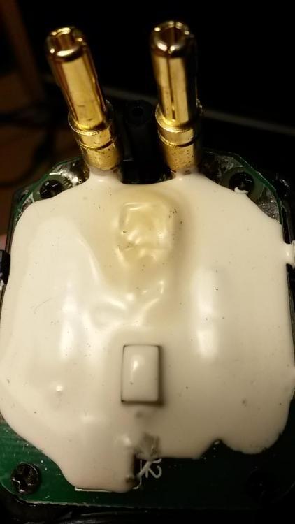

Petit retour d'experience sur la Fastwheel F0. Achetée chez KWK Smart life. Apres moins de 20km panne subite. Plus possible de redémarrer. Quand on appuie sur le bouton il y a un seul clignotement au lieu de la petite serie de flash qui vous laisse le temps de réappuyer dessus de façon prolongée pour confirmer la mise sous tension.
J'envoie donc un message à KWK, et le fameux Kylin Pan me répond dans la journée. Il me demande une vidéo, qui'est transmise au fabriquant. En retour il m'est demandé de verifier le connecteur côté batterie. Rien de spécial. Je verifie du côté du contrôleur electronique et je decouvre un petit circuit imprimé où une couleur sombre me semble bizarre. Envoi de la photo à Kylin, qui apres retour d'information du fabriquant me propose d'enlever la couche isolante et de souder un shunt de 2.5mm de diamètre.
La trottinette refonctionne.
Je demandé à Kylin de me renvoyer la piece défectueuse.
3 photos, (1)la tache sombre bizarre, (2)le composant fautif qui a surchauffé et s'est décollé du circuit imprimé et (3)la réparation avec un morceau de fil de cuivre
