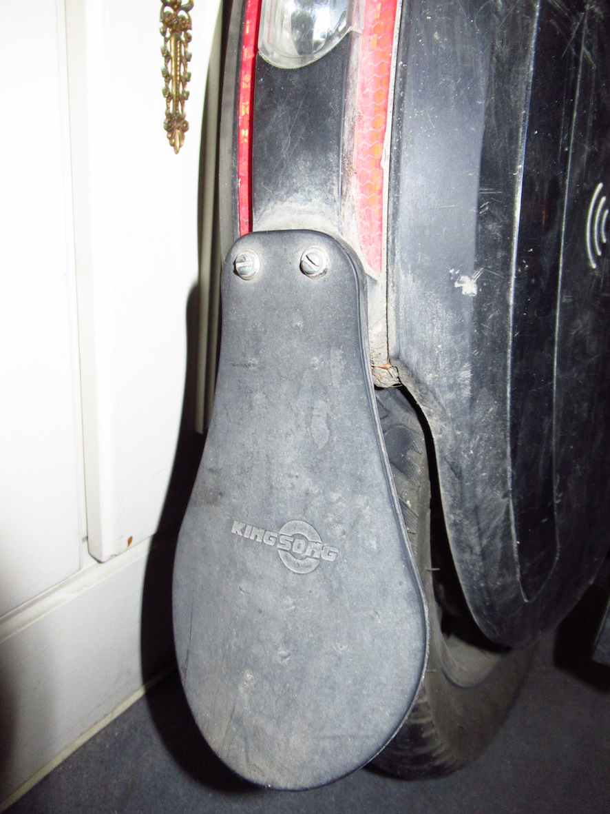

C'est celui du premier modèle sur la 18L. Je le préfère à l'autre parce qu'il protège bien des projections de la roue et qu'il ne risque rien lorsque ma wheel arrêtée glisse sur l'arrière et le tord :
Il se peut que les vis ne soient pas fournies avec mais ce n'est pas une grosse perte en soi : Il y a longtemps que je les ai remplacées par ce qui me tombait sous la main en leur ajoutant des rondelles cuvettes.

Ma 18L et mon garde-boue datent tous les deux d'août 2018 : Il y avait donc bien une raison pour que j'y mette 2 rondelles cuvettes... 🤔
