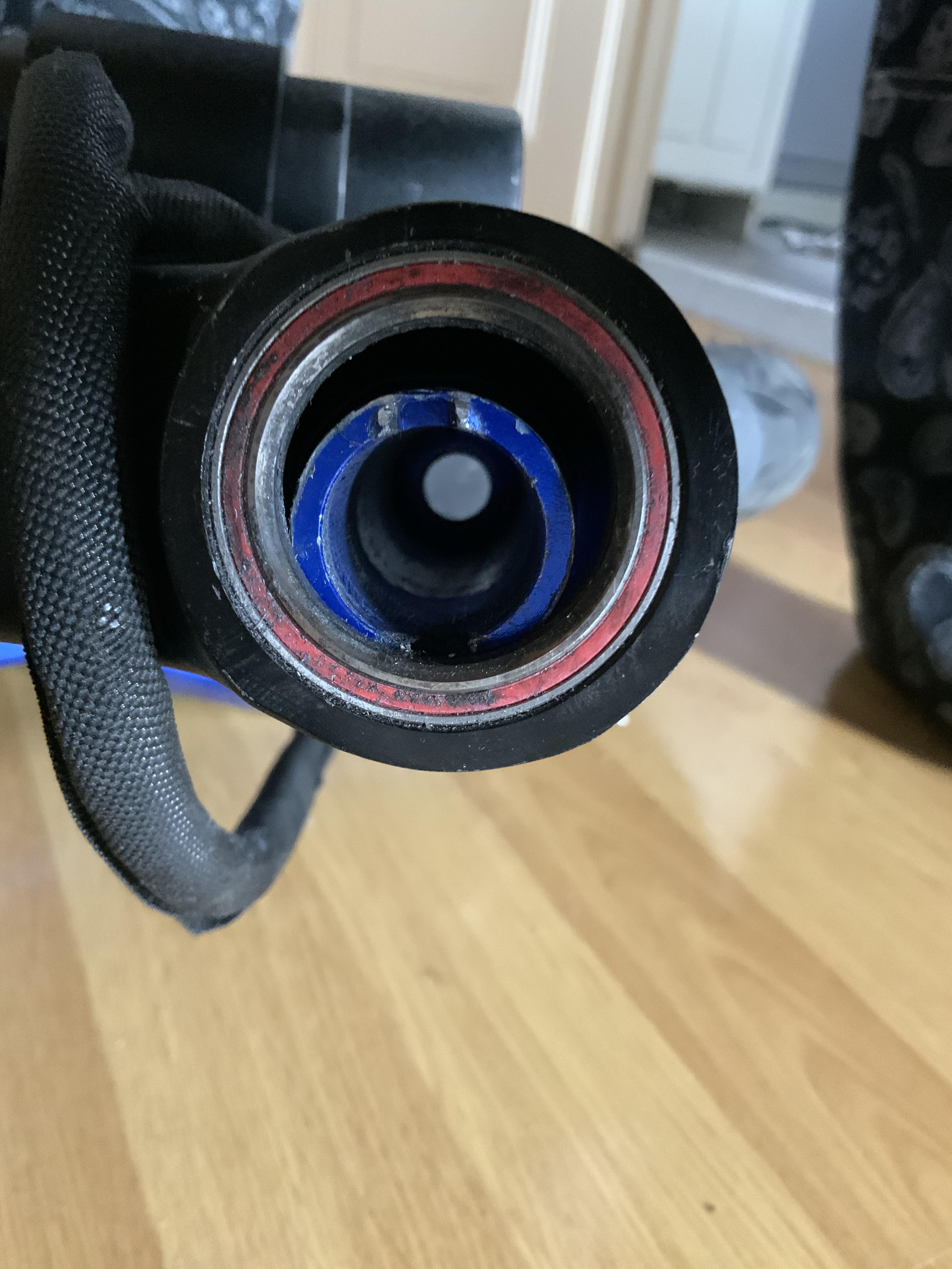

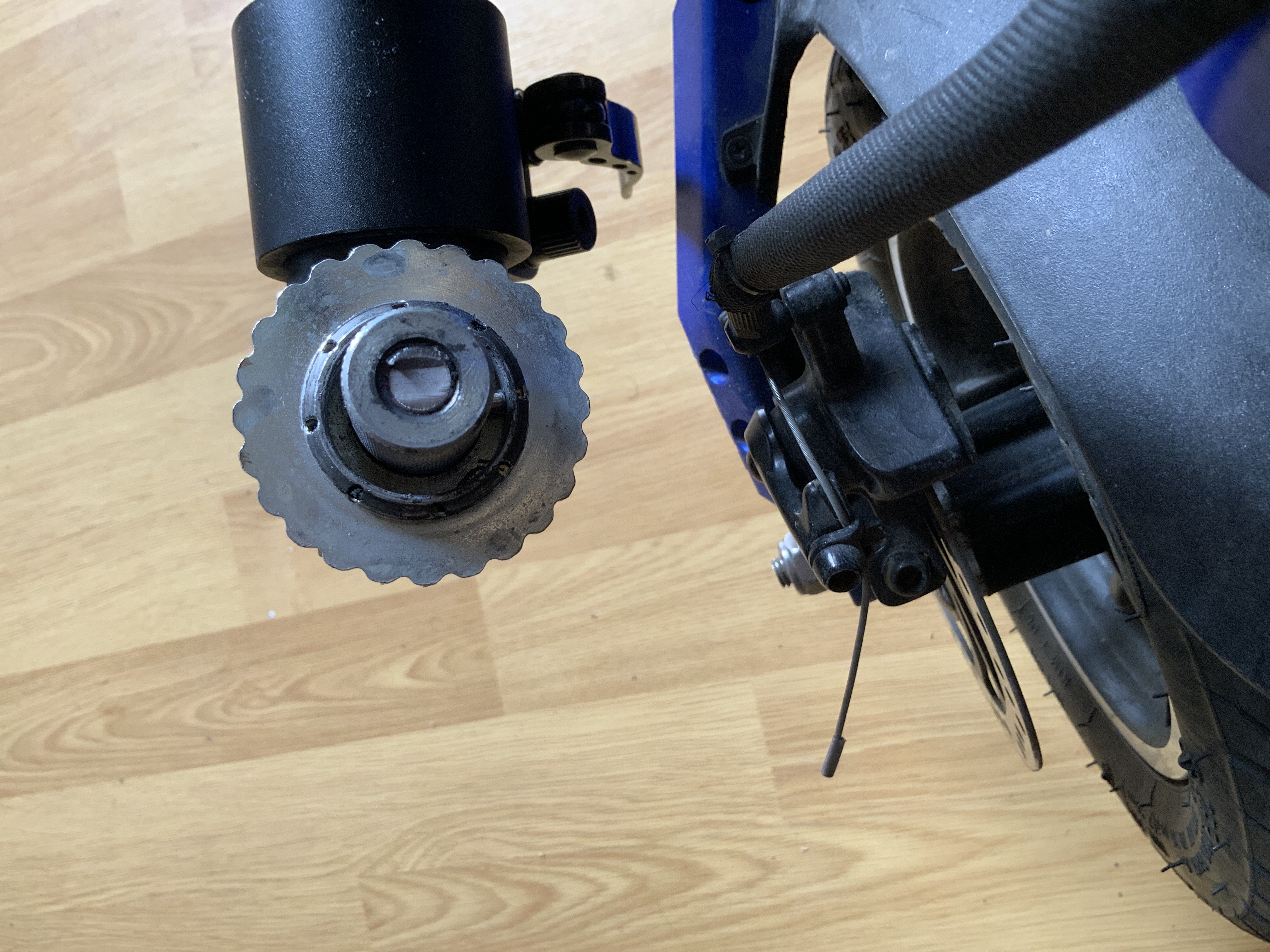

Bonjour à tous, pour la première fois en 1400 km j’ai eu une mauvaise surprise, j’ai jamais fait attention à resserrer la vis de la potence. Et mon guidon c’est totalement détacher et la vis de ma potence enfui dans la nature.
Trottinette Electrique Kaabo Mantis Lite - 800W - 48V 18,2 Ah
quelqu’un pourrait me dire s’il me manque d’autre pièce, et si je dois faire attention à quelques chose en remontant ma trot sa serait super :)

Je constate que l’autre moitié de la vis est rester coincée dans l’embout sur la dernière image :/
ça va être compliqué ça je suppose

La vis cassée est une m10x85 il me semble, il y en a sur vis express mais peut etre que pour cet organe tres important 79 balles c est peut etre pas si cher que ca pour rouler en securité et sans se prendre la tete a sortir le morceau cassé. Bonne chance😉

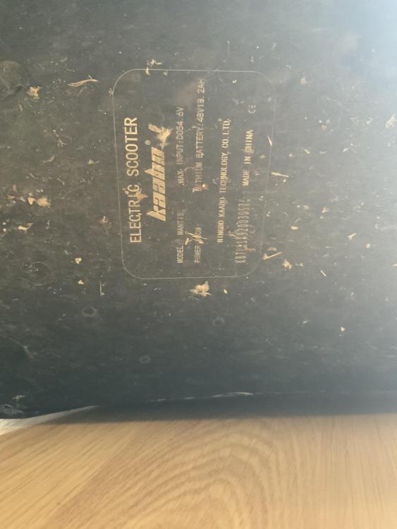

A verifier pour la longueur de 85...je crois que cela peut changer selon les versions et il commence y en avoir tellement que l on s y perd...sous ta trott tu as un numero de serie qui peut deja indiquer la date de production pour aider
Ah oui ! Ta trott est une production du 05/03/2020...donc le point positif c est que la colonne ne fissure pas sur ces dates de prod il me semble, point negatif c est le folding qui a des problemes, ce dont tu es victime...(mise a jour du folding par kaabo a partir de juin ou juillet 2020.
Tu devrais appeler e watts peut etre qu ils sauront t orienter pour soit changer la vis,  si tu arrives a sortir le morceau cassé, soit remplacer le folding avec le bon sachant que ta trott est de mars 2020.
