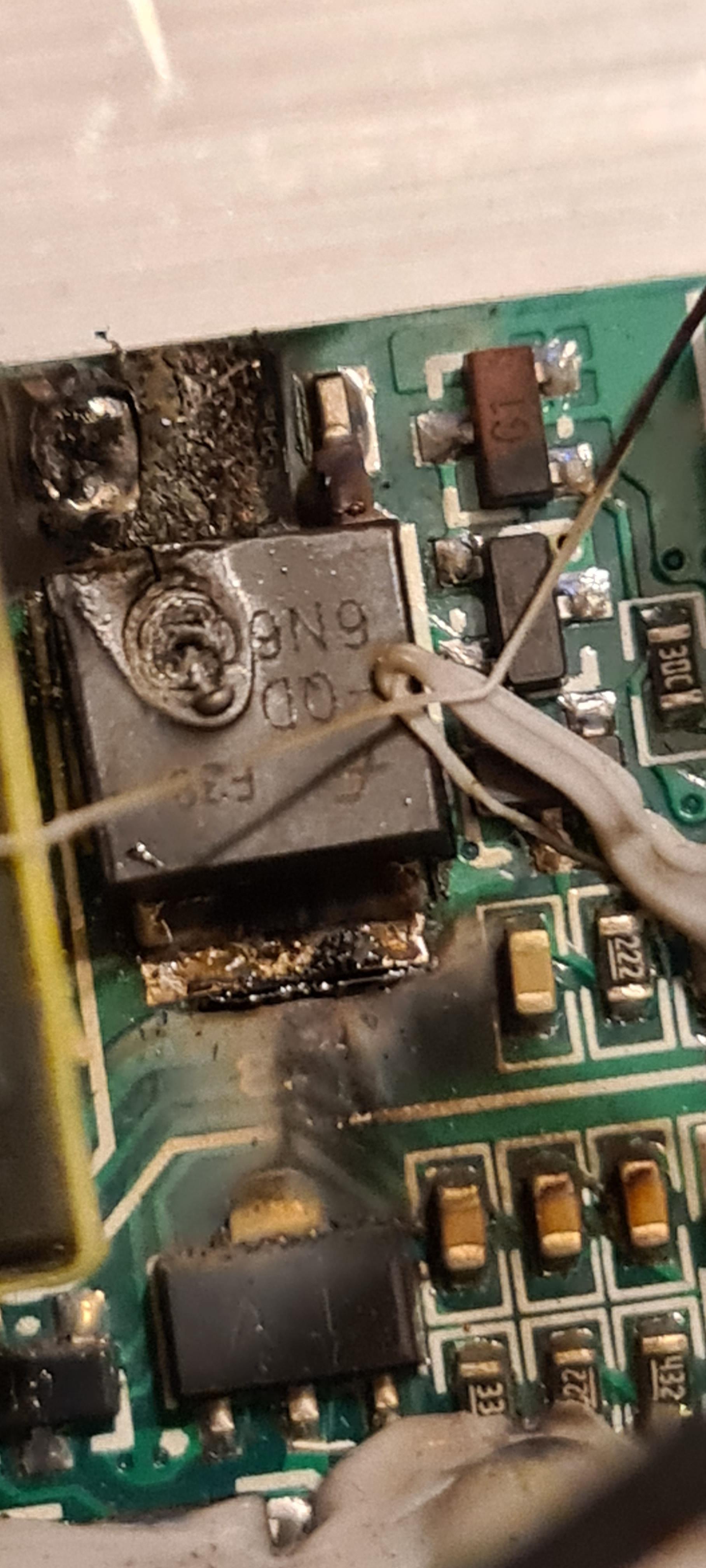

Grosse frayeur ce matin, sous la pluie. D'un seul coup la roue s'est stoppée complétement. J'imagine un défaut d'étanchéité. Après 4 ans et 8000km la panne tant redoutée est arrivée.
Je me suis retrouvé les 2 pieds sur le bitume et la roue est partie tout droit comme une fusée avant de s'arrêter dans le caniveau. Je suis conscient de la chance que j'ai eue.
Bref... maintenant elle ne s'allume plus, quand j'appuie sur le bouton On/Off j'ai un léger sifflement à la place.
Est ce que vous auriez une petite idée de piste à regarder pour essayer de la sauver ?

Bon je crois que c'est mort :(((
C'est réparable vous pensez? Sans changer la carte qui est introuvable?
sinon j'ai vu des cartes pour mcm5 est ce que ça pourrait passer?
Ce n'est pas seulement le composant électronique qui a cramé, le circuit imprimé aussi.
Du coup, la réparation paraît vraiment très peu envisageable.
On dirait bien que l'heure de changer de roue a sonné !
Le 18/09/2021 à 19:38, Cormo a dit :
Les Pistes du PCB sont cramées, remplacement non réalisable.
