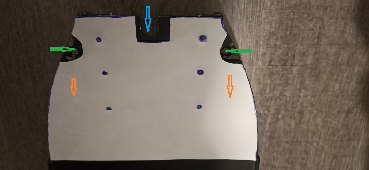

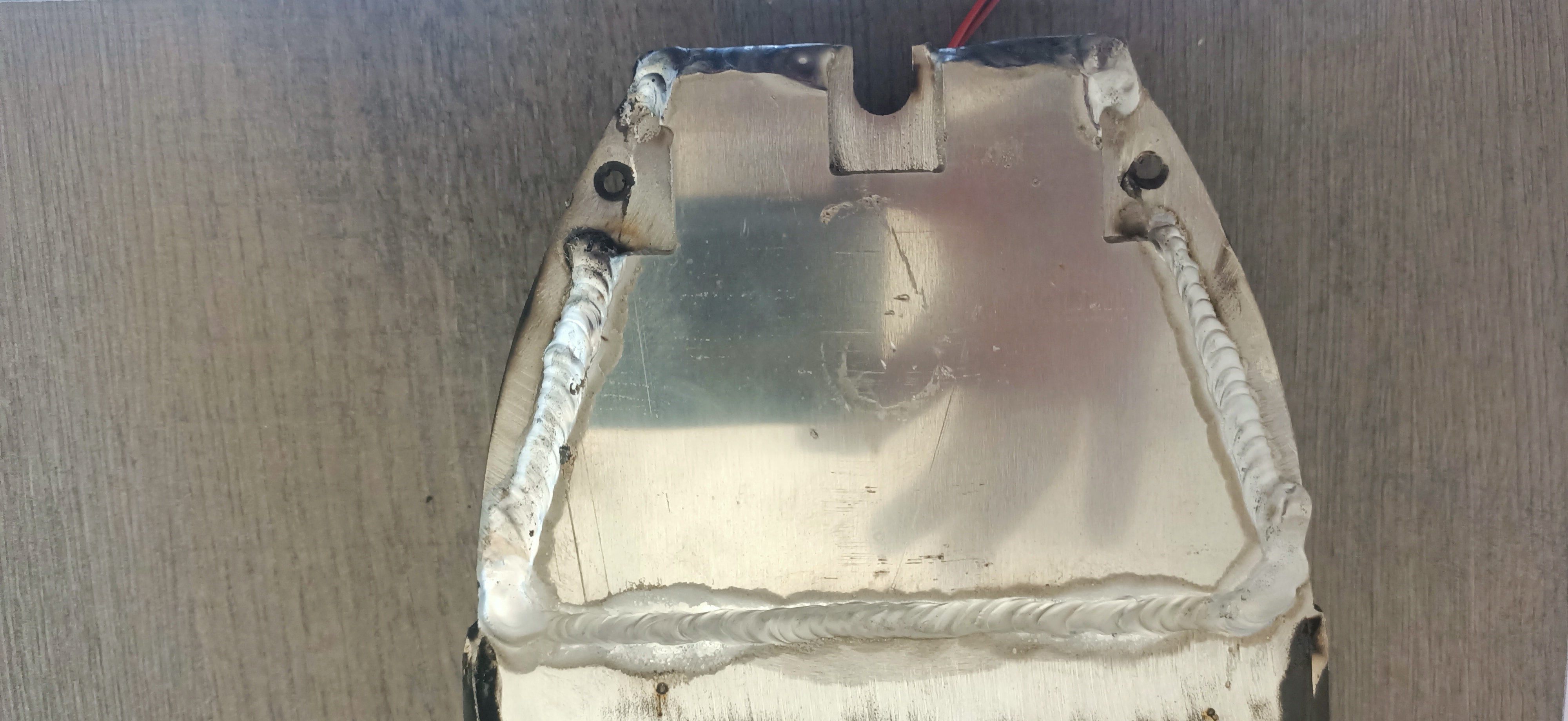

Tu t'embêteras moins en perçant des trous un peut plus gros que la tête des vis (Flèches verte)
L'encoche du deck sert à quoi ? (Flèche bleue)
Peut-être quelques trous (sans oublier de faire des fraisures) dans la plaques, pour la rendre solidaire avec la partie du dessous qui sera elle aussi percée et taraudée !, après si la plaque est soudée les vis supplémentaires ne seront sans doute pas nécessaires

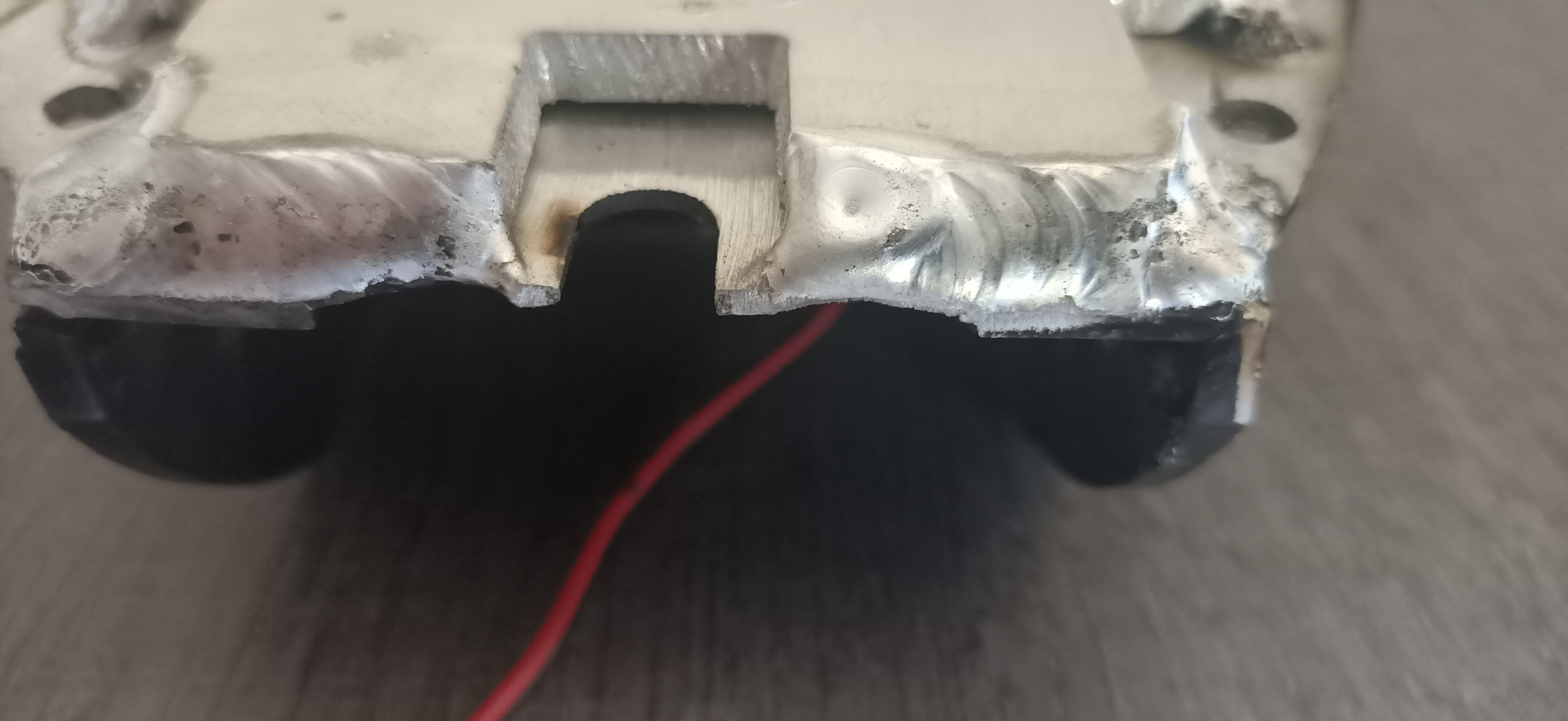

    Ton plateau ce déchire c'est visible sur la 1ere photo, tu mets ta vie en danger !   Tu te trouve dans le forum Monocycles, le bon endroit c'est LES TROTTINETTES ET ESCOOTERS

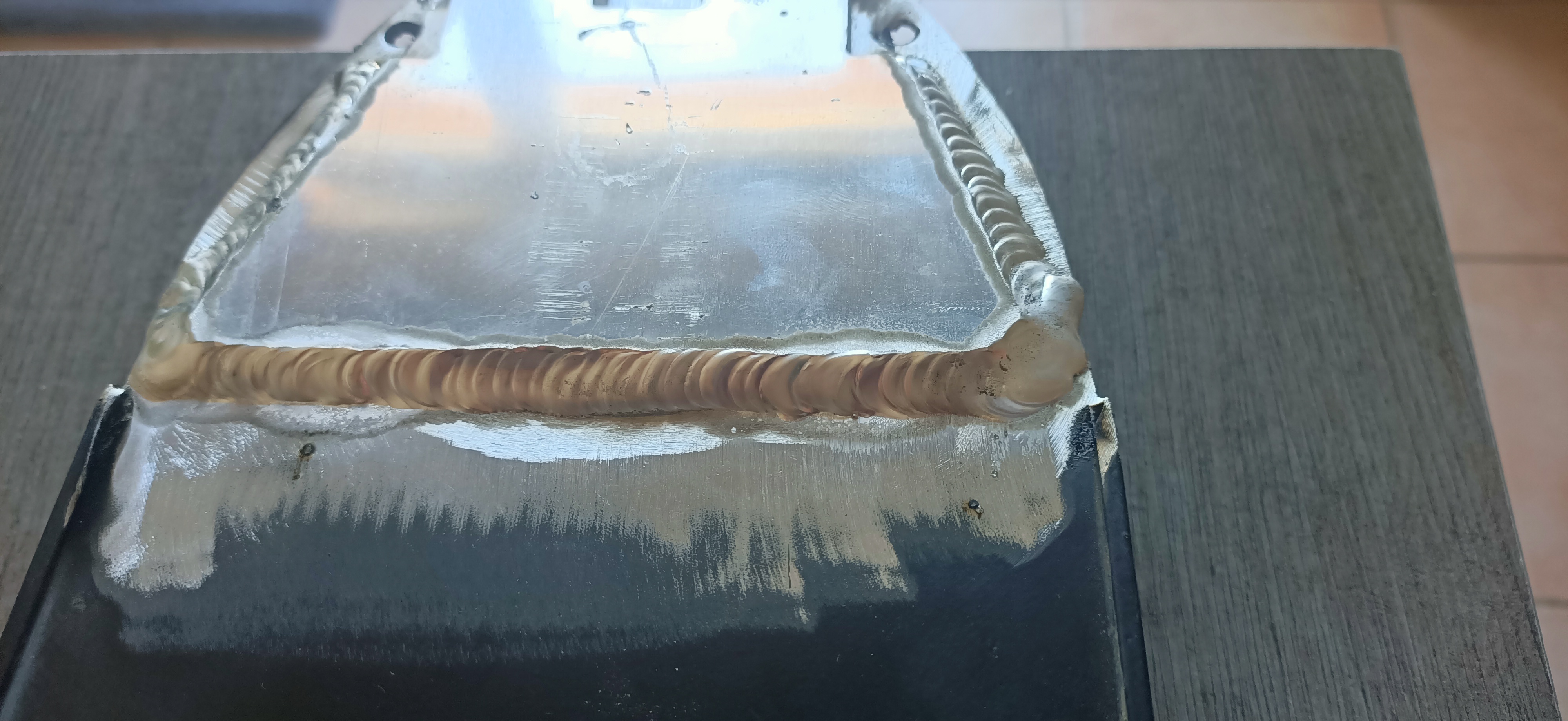

    Bonsoir tout le monde, J'ai récupéré mon plateau à fromage heu pardon    de la GoRide 80 pro chez le soudeur. redressage avec soudure et plaque de renfort Aluminium de 5 mm et soudé.

il y a 1 minute, Christian-91 a dit :
Tu t'embêteras moins en perçant des trous un plus gros que la tête des vis (Flèches verte)
Passage des câbles Feu de stop et batterie avec passage caoutchouc souple.
il y a 1 minute, Christophe Muti a dit :
Ok, alors pense à arrondir les angles de la plaque pour ne pas que les câbles se coupes à l'usage par frottements s'ls touchent les bords de la plaques !
Il y a 1 heure, Christian-91 a dit :
Oui je vois de quoi tu veut parler, pour éviter que les fils ce dénudes et hop cours circuit.
Mais l'encoche que j'ai fait sur le gabarit est plus grand que l'encoche d'origine.
Ben, pour quelqu'un qui n'est pas "expert" tu comprend vite et en plus tu a pensé à faire un gabarit, est-ce que tu fait partie de la "vielle école" par hasard, car chez les jeunes la plupart ne savent pas ce que c'est un gabarit ! xD
Modifié par Christian-91
il y a 19 minutes, Christian-91 a dit :
Je comprend très vite mais parfois mal mais je m'améliore vite aussi. 😆😂👍

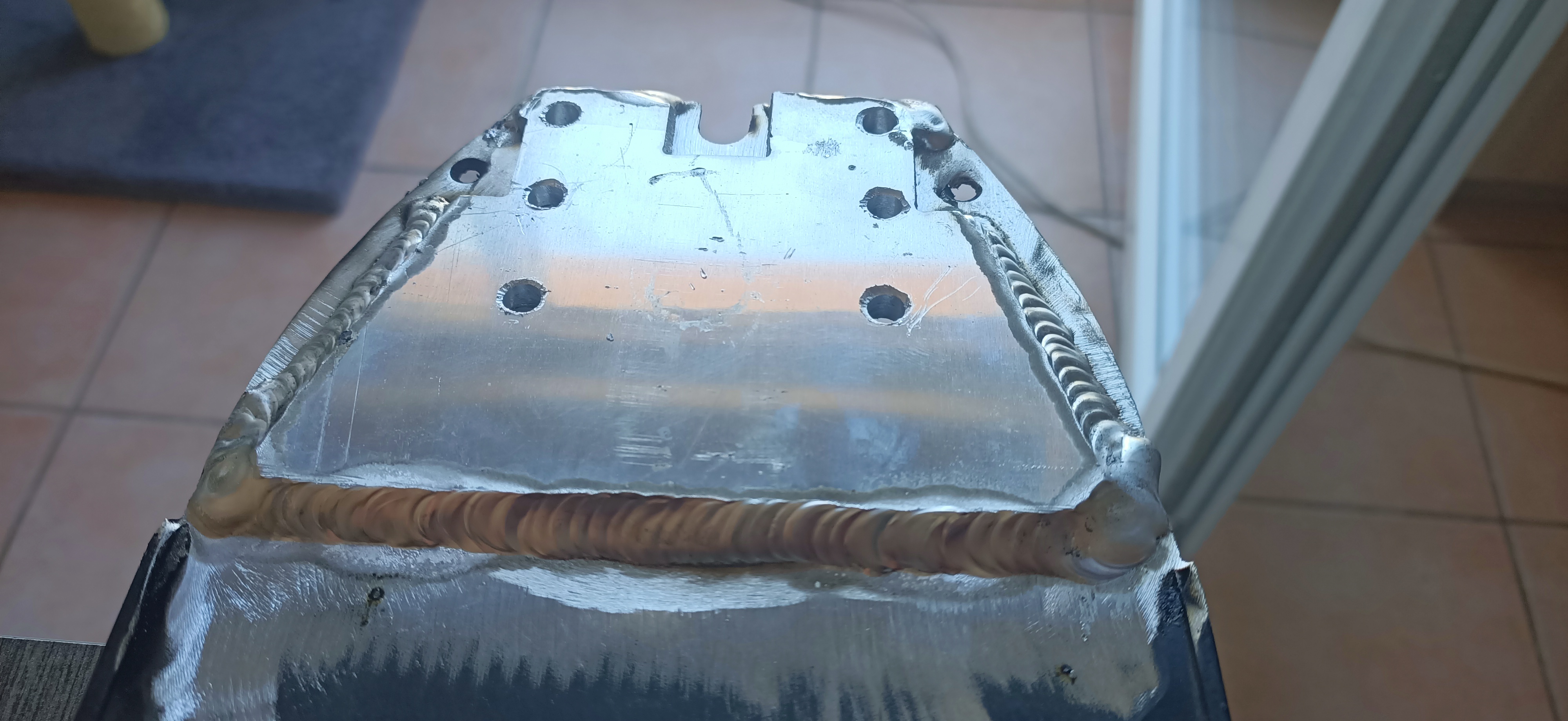

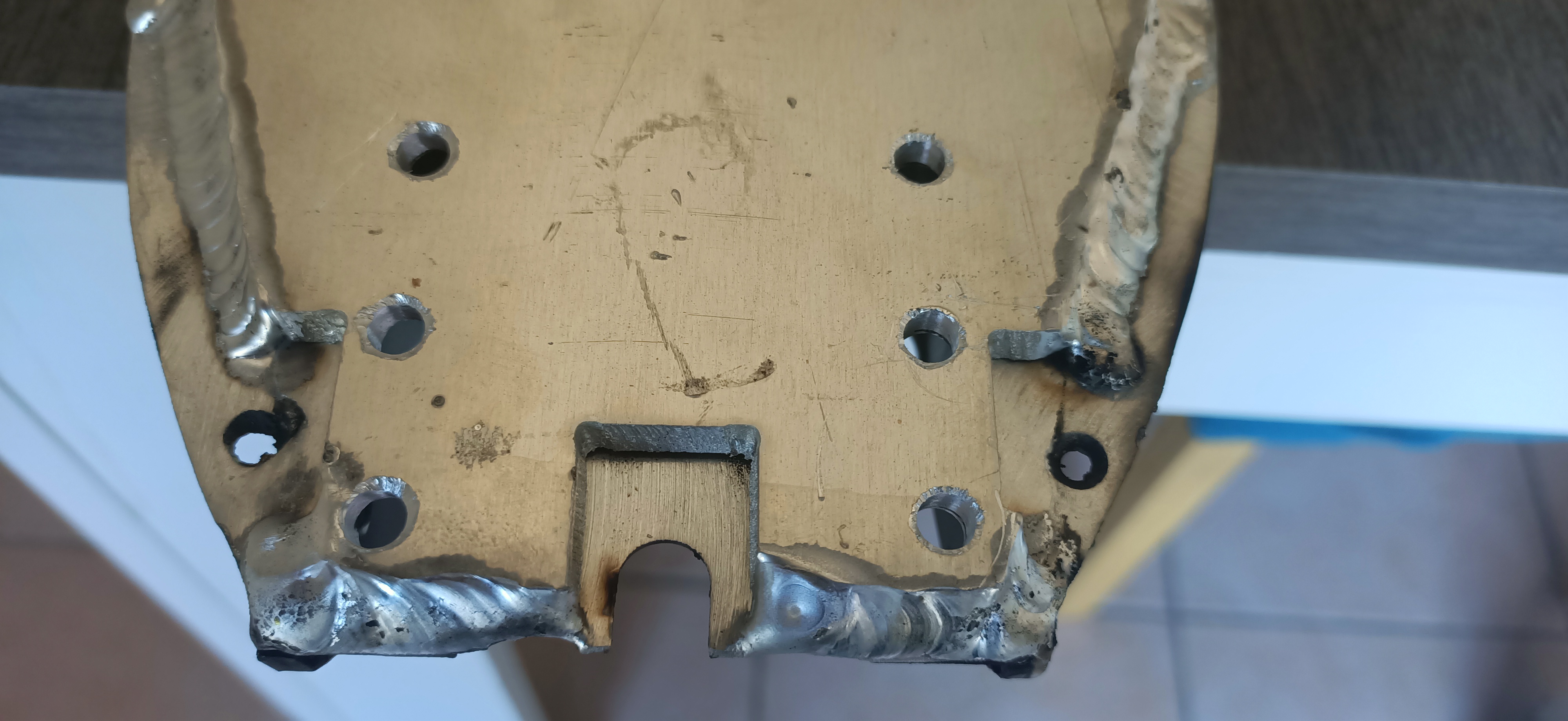

J'ai récupéré mon plateau à fromage heu pardon   :deux::deux: de la GoRide 80 pro chez le soudeur. redressage avec soudure et plaque de renfort Aluminium de 5 mm et soudé.
IMG20211119135320.thumb.jpg.ceddc976cce9b45f1ebae1fa62a5d9e6.jpgIMG20211119135326.thumb.jpg.09a5e2f9d723ece0de3be8eb7e4121b4.jpgIMG20211119135333.thumb.jpg.d0b7fd202e85f56bbae0d2ff8c1d3676.jpg
Perçage des trou pour la fixation de la potence.
IMG20211119140735.thumb.jpg.347a16455fac088e0d6e43dacdb9a234.jpgIMG20211119140746.thumb.jpg.23817e867eed7984fe86c899e415dab6.jpg

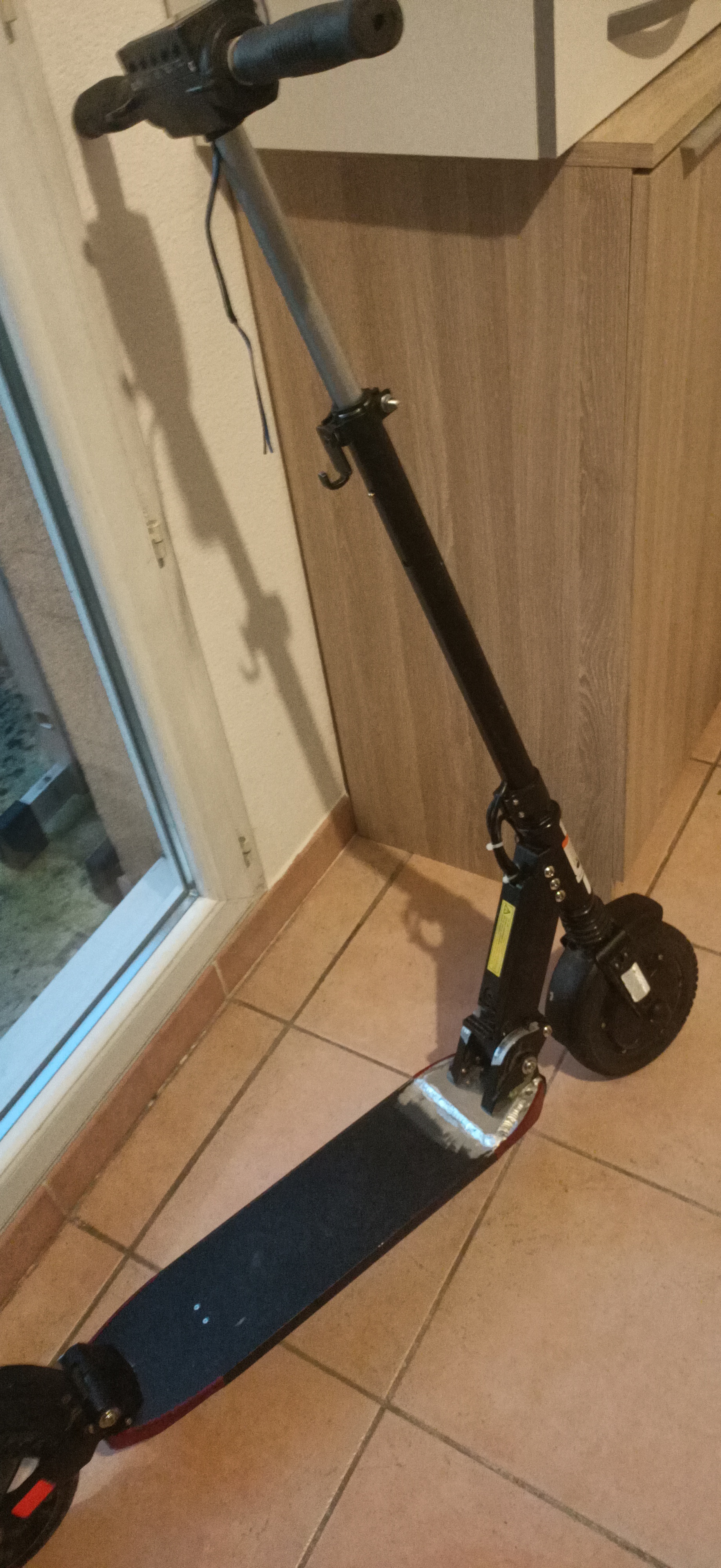

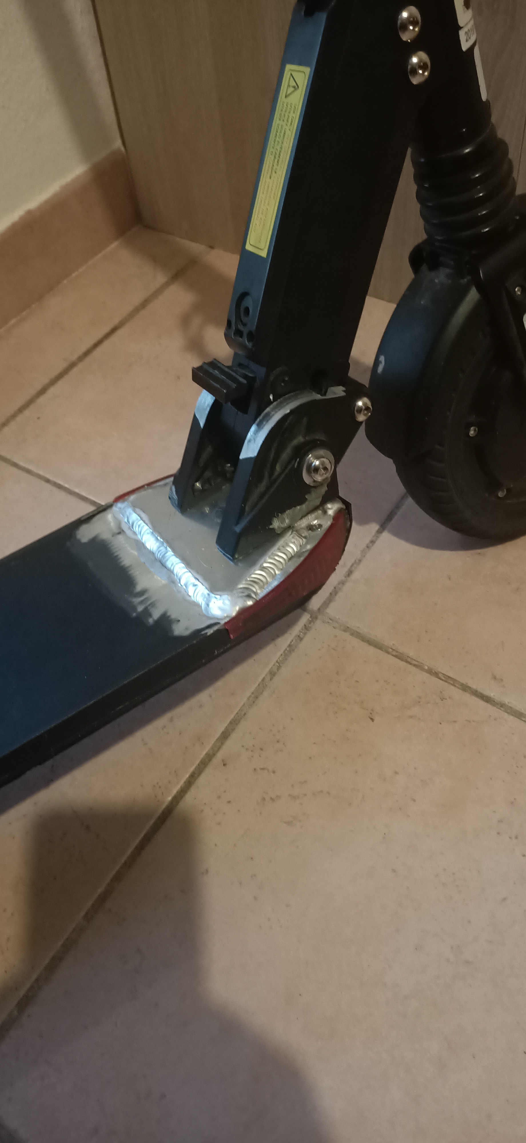

Puis enfin le remontage de la potence sur le plateau et bien sûr en changeant les vis de fixation pour l'épaisseur du renfort.
IMG20211119172900.thumb.jpg.1f408860282752949904192dd4ed6f6c.jpgIMG20211119172916.thumb.jpg.daa2dd2c6693cb6d24bbb7df6482feaf.jpg
Pour les curieux, le câble qui dépasse sous le guidon et bien c'est que vu quel était démonté à 90% j'en ai profité pour ajouté le câble de la future batterie externe que je vais ajouter dans une pochette étanche pour avoir plus d'autonomie.
J'espère que ce renfort maintenant va tenir le coup pour un bon moment je croise les doigts.

il y a une heure, King Size a dit :
Salut @Christophe Muti
Tu as une photo des soudures du dessous? ;)
Salut King Size,
Alors la personne qui me l'a soudé n'a pas fait le dessous juste redressé et m'a dit que cela devrais tenir même avec des à cous d'accélération et de freinage. Il m'a dit au cas si cela ne va pas de lui ramener et il réparera.

Alors, Jai testé la trot aujourd'hui et malgré les trous des trottoirs, le freinage et l'accélération plus le pliage et dépliage elle n'a pas bougé et semble bien solide.
Maintenant a voir avec le temps.
Modifié par Christophe Muti
il y a 9 minutes, Christophe Muti a dit :
Tant que ça 🤣
Avec l'épaisseur de la plaque qui fait au minimum le double de celle du plateau + les soudures + les 6 vis de la potence si ça ne tiens pas ..... je te fait curé :mdr2:
Une petite soudure en dessous pour ne plus avoir la "déchirure" , tan pis :phiphi:
Tu roule sur les trottoirs :ripeer:
Bonne ballades et merci pour le retour sur la réparation :)
