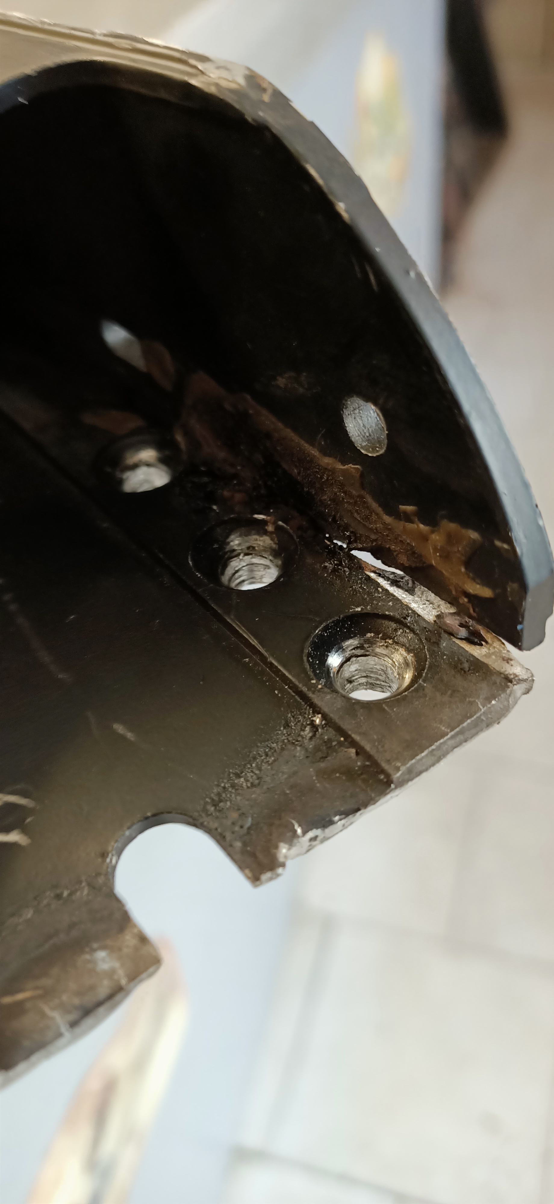

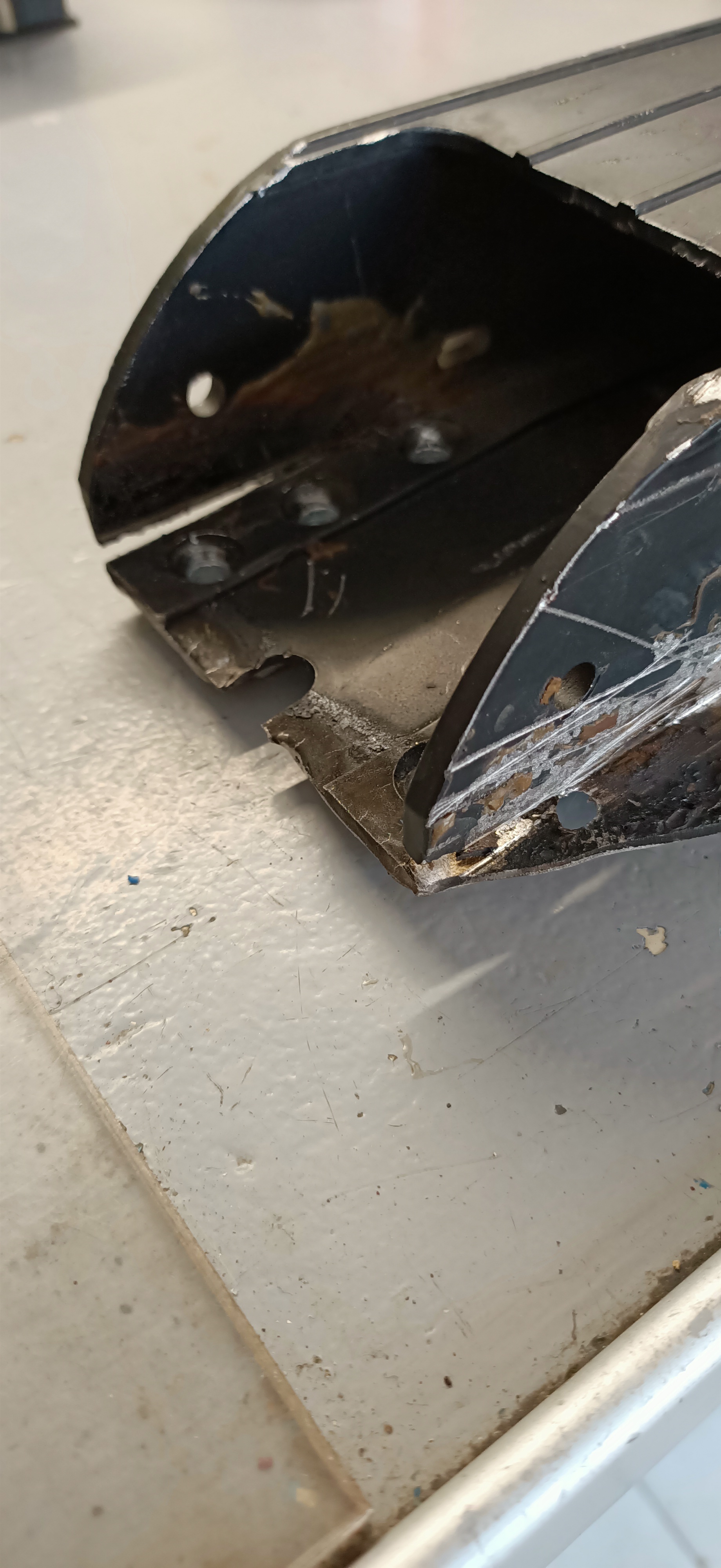

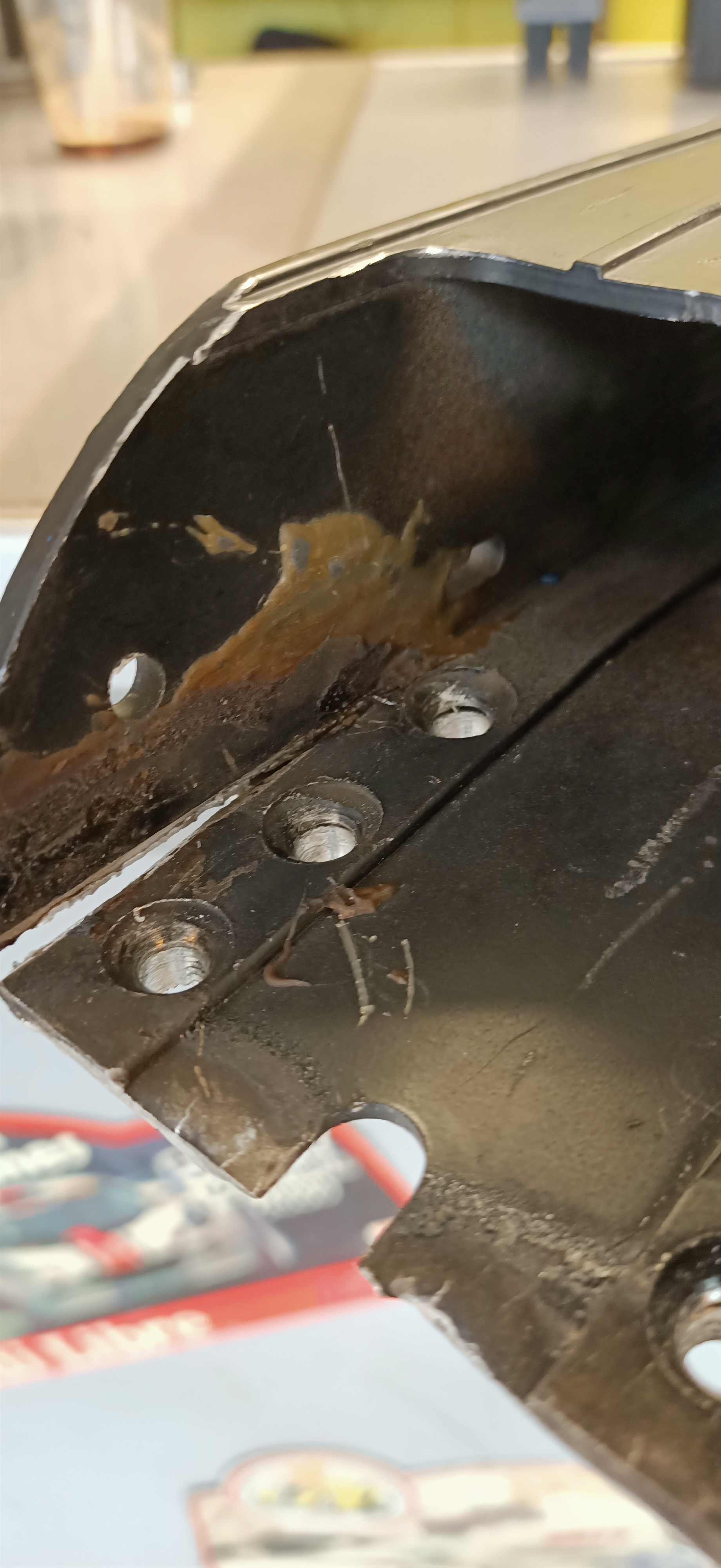

    Ton plateau ce déchire c'est visible sur la 1ere photo, tu mets ta vie en danger !   Tu te trouve dans le forum Monocycles, le bon endroit c'est LES TROTTINETTES ET ESCOOTERS

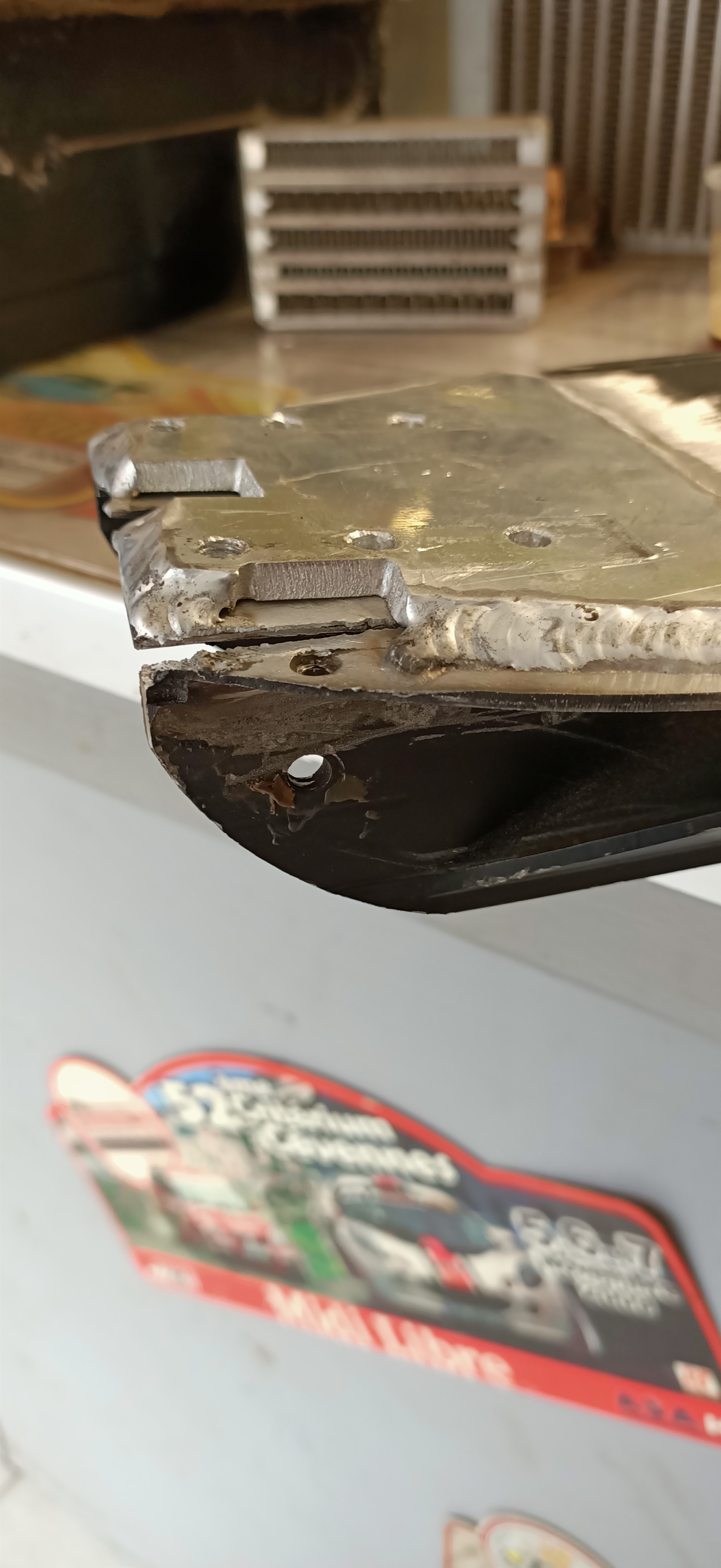

    Bonsoir tout le monde, J'ai récupéré mon plateau à fromage heu pardon    de la GoRide 80 pro chez le soudeur. redressage avec soudure et plaque de renfort Aluminium de 5 mm et soudé.
  • Fais tout de même très attention en t'en servant : C'est mon côté anxieux mais sans la restauration par de bonnes grosses soudures des renforts verticaux du plateau... ...Sans être tout à f

Alors la personne qui me l'a soudé n'a pas fait le dessous juste redressé et m'a dit que cela devrais tenir même avec des à cous d'accélération et de freinage. Il m'a dit au cas si cela ne va pas de lui ramener et il réparera.
go-ride-80pro-trottinette-electrique-pliable-grise-8-350-watts-6-6ah-3700092654811-496349.jpg.af5d0f683a08a1cb696426bc69421a8b.jpgdepositphotos_22766420-stock-photo-crowbar.jpg.306cd8d2288348646201b0837cde9202.jpg
...Sans être tout à fait un pied de biche, y'aurait quand même comme un cousinage... ;) (réplique empruntée à Audiard dans "Ne nous fâchons pas" :D)

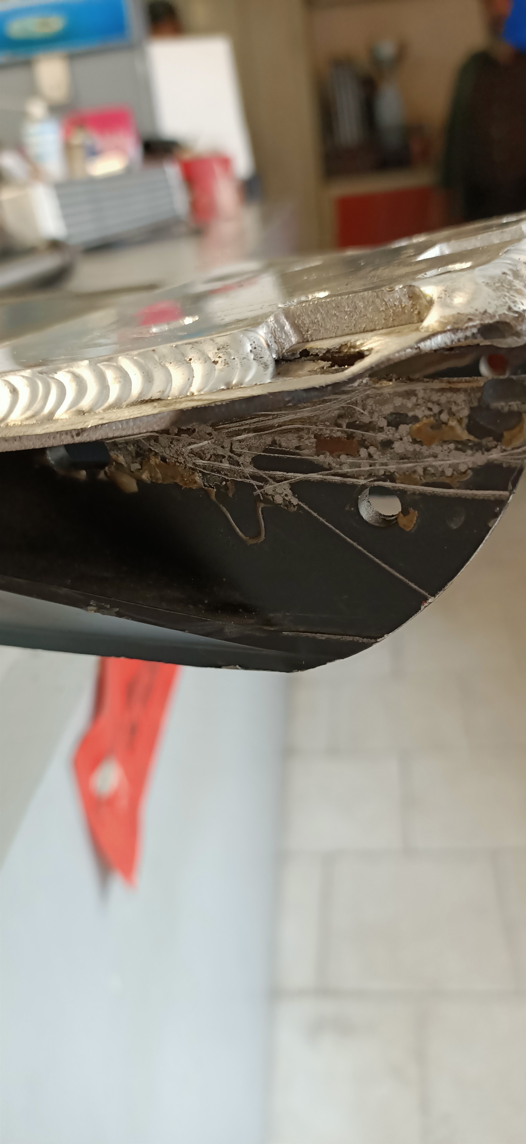

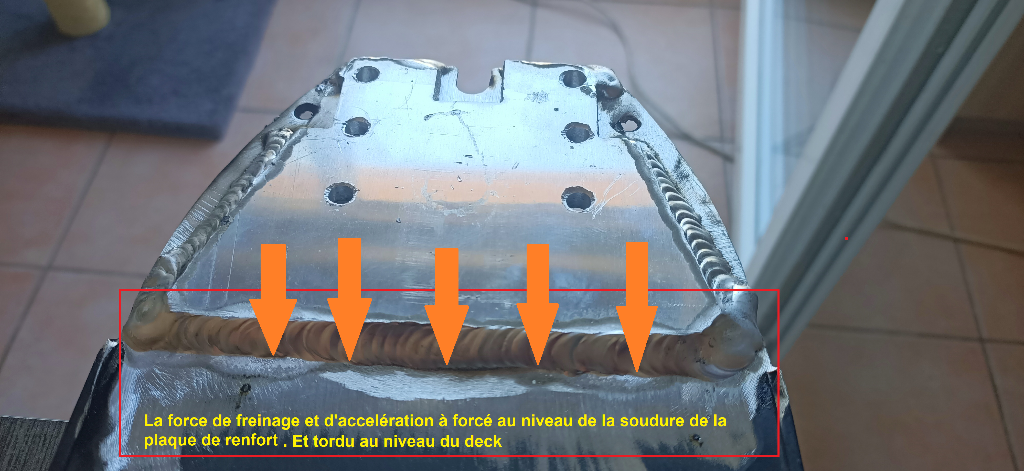

Pour l'histoire de ce renfort et bien je viens de mené a nouveau le plateau au soudeur.
Voir photo ci-dessous:
Pour les autres photos qui suit, c'est le résultat de la traction freinage et accélération:
IMG20211222093416.thumb.jpg.7571cbb0727d71eed1758bc04bd6de4b.jpgIMG20211222093429.thumb.jpg.29f05a6b810ec4c733d9d13ba1f6dae6.jpgIMG20211222093448.thumb.jpg.eb1f395b381d92feb08a6b04e0c47557.jpgIMG20211222093458.thumb.jpg.5582c7d54277c845bb114585cccb7879.jpg
Le soudeur m'a dit que cela va être compliquer parce-que le plateau du dessus est trop fin et très mal conçu dès le départ.
Maintenant j'attend le résultat mais cela risque de faire un R.I.P de la trot.

Pas de chance, donc il va falloir tenter de mettre de la cornière, en réutilisant les trous existant et éventuellement en faire d'autres s'il y a la place pour percer,  arrange toi pour bien fixer et reste démontable, en cas de retrait de la batterie !
Inspire toi du dessin proposé par @King Size page 1, mettre des cornières en métal les plus longues et épaisses au moins de 3mm si possible, une de chaque côté pour former un U.

Il semble qu'il n'y ait pas la place dans l'alvéole centrale déjà occupée par la batterie. Il faut pourtant bien que les 2 âmes verticales soient à nouveau liaisonnées au deck sur toute sa longueur pour assurer sa rigidité : Se pourrait-il qu'une simple soudure côté intérieur de cette alvéole et un renfort par cornières soudées/boulonnées sur les 2 faces extérieurs et dépassant largement de la nouvelle zone de pliure du deck pour ne pas que ce point précis devienne la nouvelle zone de rupture...
C'est juste une suggestion. Bonne chance à toi. ;)

En ce qui concerne ma trot et bien le plateau ne peut plus être soudé donc je vais le récupérer début janvier et je vais voir ce que je peu faire.
Si je peux rien faire et bien j'aurais pas mal de pièce à vendre.
