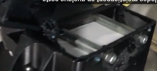

    Ton plateau ce déchire c'est visible sur la 1ere photo, tu mets ta vie en danger !   Tu te trouve dans le forum Monocycles, le bon endroit c'est LES TROTTINETTES ET ESCOOTERS
  • Christophe Muti
    Christophe Muti
    Bonsoir tout le monde, J'ai récupéré mon plateau à fromage heu pardon    de la GoRide 80 pro chez le soudeur. redressage avec soudure et plaque de renfort Aluminium de 5 mm et soudé.
  • Fais tout de même très attention en t'en servant : C'est mon côté anxieux mais sans la restauration par de bonnes grosses soudures des renforts verticaux du plateau... ...Sans être tout à f

Je reviens sur la GoRide 80 pro « s’il n’est pas trop tard »
Dans une vidéo de la Zéro 8 j’ai remarqué qu’il y a des entretoises qui relient le haut et le bas à l’avant du deck, je pense que ça contribue à donner plus de rigidité, alors pourquoi ne pas tenter de faire pareil sur ta trottinette (s’il y a la place) et peut-être la sauver …. !
Je mets une copie écran, vue de dessous, pour que tu vois si c'est possible !
