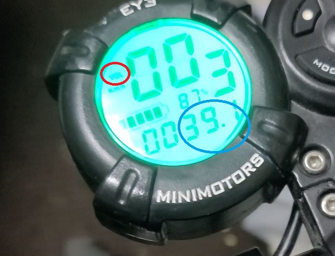

J'ai un problème avec ma trottinette minipro 4  en conduisant ma trottinette s'est arrêté et ne s'avance plus (y avait bien la batterie 87%). Elle s'allume, j'appuie sur la gâchette mais, s'avance plus.
Quelqu'un sait si c'est une panne liée au moteur ou la gâchette d'accélération.
J'attache une vidéo pour mieux comprendre
Merci par avance

Bonjour @Manvel SHAKHKYAN
Sur la photo ci-dessous, sur l'afficheur il me semble voir à gauche affiché "Vol" (rouge), si oui, alors en bas tu as la tension de la batterie 39.1V =5% et non 87 (bleu) donc probablement coupure de sécurité=sauvegarde de batterie faible !
Contrôle si P1 est bien mis sur 48V, P1=48, sinon fais le réglage de P1, si ta batterie est bien une 48V
Pas d'autres idées pour l'instant !
Modifié par Christian-91

Ma batterie est 36v du coup p1 je laisse a 36v, les paramètres me semble corrects, j'ai pas touché les paramètres de bases
Il y a 12 heures, Manvel SHAKHKYAN a dit :
Bon ben batterie 36V c'est ok
