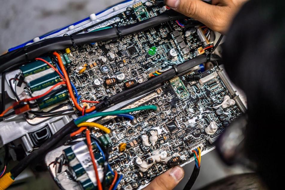

Tu as ce topic qui relate l'arrivée de la KS 18XL :
On y trouve cette photo montrant une CM de 18 XL en KS18L V1-5 (en haut) par rapport à celle d'une 18L en KS18L V1-3 (en bas:
Monokoleso-Kingsong-KS-18XL-v2-23.thumb.jpg.02a12c7cdfa32eb2cddbae19088af594.jpg.774d9871c94ca903b3327830eff42474.jpg
Autrement dit à l'époque certains composants ont changés (condensateurs...) mais à priori Kingsong ne fait pas le disting(u)o du type de roue lorsqu'il les monte : C'est toujours une CM de KS18L.

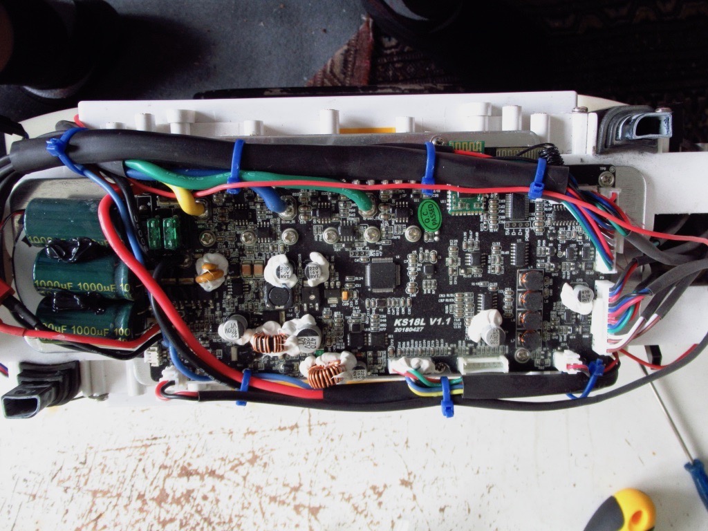

À titre anecdotique, voici la CM de ma vieille KS 18L en V1-1 :
Donc assure-toi que ta CM de 18L est au-moins du type V1-5 (et prie pour que ça marche). ;)
