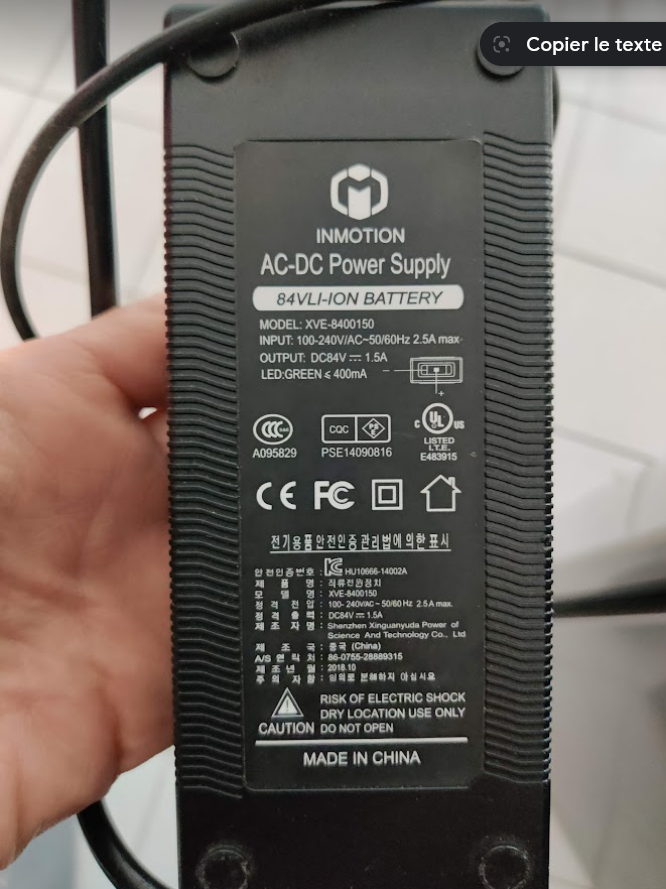

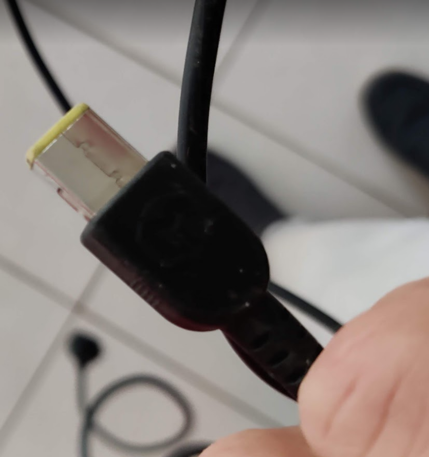

Tu as mis une photo avec ton premier message, mais pas assez nette pour voir les caractéristique du chargeur à remplacer...
Et la prise de charge est une Lenovo, comme pour les S18 et quelques autres?

@sbouju Voici quelques photos pour les données techniques
image.thumb.png.52dabf45639079166658e176a60aa654.pngimage.thumb.png.1cece227244ea5e954feb31c8b0c5c3a.png

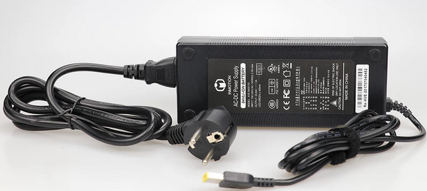

Chez moi il marche mais en l'essayant je viens de me rendre compte qu'il est avec une prise américaine donc pas bon pour l'Europe.
Faut chercher un peu sur Ali. C'est pas facile parce que leur moteur de recherche est à chier mais en insistant un peu on finit par trouver ce qu'on veut.
N'importe quel chargeur 84V fera le job du moment qu'il a la bonne prise Lenovo. Attention le câblage de celle-ci n'est pas le même pour Inmotion que pour Kingsong.
Merci, et malgré les apparences (tension et jack), ne surtout pas prendre un chargeur Kingsong pour le remplacer, donc, puisque le connecteur Lenovo n'est pas câblé de la même façon dans les deux marques...

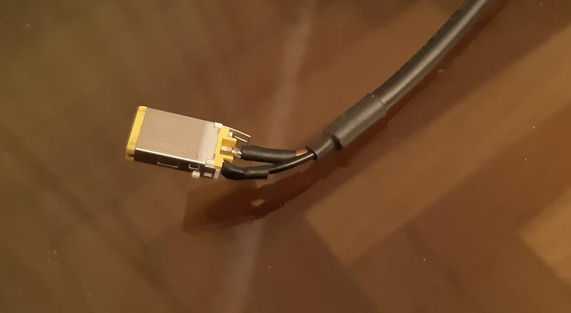

Du coup, j'utilise des extrémités de cordons tous faits à prises moulées, pour mes bricolages dans ce domaine, que je raboute la plupart du temps avec des couples de GX12-2...
En version cable je suis meme pas sur que ca soit branché sur les bonne pin ,sans compter que les versions cable,c est hyper fin comme cable.
Oui, c'est pas faux, même si c'est pas cher. Il faut bien vérifier avant à quels endroits de la prise moulée sont raccordés les 2 fils du câble qu'on a chopé, évidemment, avant de s'en servir pour brancher à la roue! Et comme indiqué plus haut, ça n'est pas pareil selon la wheel et sa marque...
Sinon, c'est vrai que les fils ne sont pas épais, mais ça doit le faire, pour un chargeur. En tout cas, ça le fait chez moi, et jusqu'à un peu moins de 6A au maximum de courant de recharge.
Il y a 7 heures, v5f06 a dit :
Elle est horrible a cable cette prise!
Pas spécialement compliqué, mais il faut reconnaître que le résultat n'est ni esthétique ni "electric hazard proof".
Je parle de mon adaptateur perso pour Inmotion, que je n'encourage personne à reproduire :
Mais bon, ça fait le taf...
