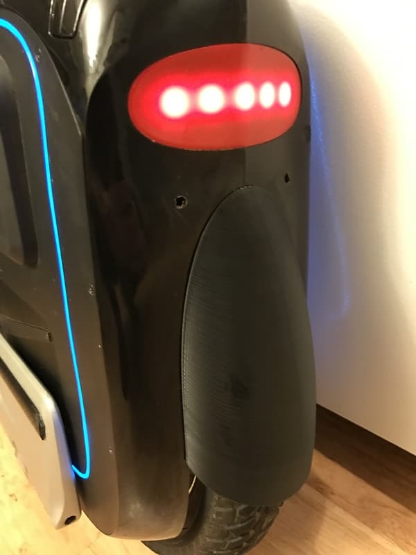

Passage de roue MS3 à imprimer
Mais attention à ce que la coque de la ms3 soit bien symétrique sinon ça frotte. (j'ai le tour avec ce garde boue que j'ai fait imprimer)
  • 3 semaines après...
J'ai cassé 2 ergots sur les 4 ce samedi en ramassant un cailloux ou un bout de bois...
Ca ressemble a un vieux nez. :ph34r:
Pour info, @Hansolo , ça t'a coûté combien de faire imprimer ce truc ?
Je l'ai fait imprimer à 38€ FDP compris. Mais c'est très variable, j'ai eu un devis à 200 €.....

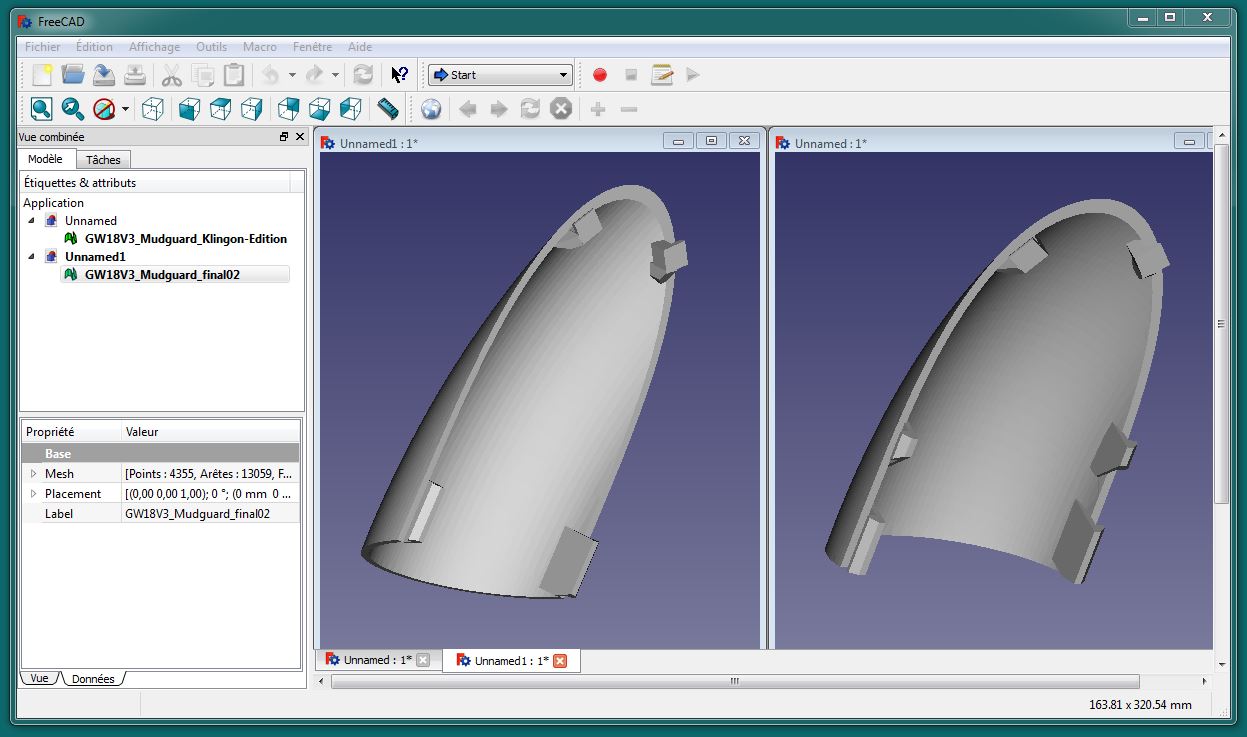

Merci, c'est raisonnable. Dommage que les pattes soit un peu rikiki, il y avait la place pour faire des glissières longues...
on peut modifier le design a loisir
Oui, cela ne semble pas trop sorcier, la forme de base est celle-ci :
Mudguard_Construction.thumb.png.24b5bb48
A priori, il n'y a pas trop de place pour des pattes d'accrochage :
Sympa cette techno, le résultat est propre,..
Edit : il y a deux fichiers disponibles, le nombre de pattes d'accrochage est différent :
Mais les pattes intermédiaires posent problème : beaucoup d'imprimantes n'admettent pas les surplombs inférieurs à 60°, il faut dans ce cas des piliers, à éliminer par la suite.
