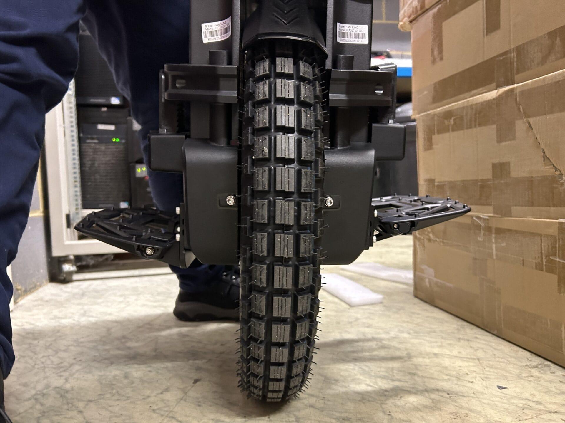

Hello les wheelers, ma patton S est arrivé à Paris..(passage à l entrepôt de Pologne)
 trépigne d impatience bien sûr. Pour info entre les 6 semaines de voyage en bateau, le déchargement et dédouanement de 3 semaines, une semaine pour arriver en Pologne, quelques jours pour l arrivée à mon domicile. Comptez 3 mois pour une roue direct de Chine, mais réellement moins cher.

Je vous dirais la différence ressenti, mais j ai adoré ma première patton.
‘en revanche même poids que la lynx (je trouvais 200 g d écart) la lynx c est un truc de fou, a 50 km/h on a l impression de ce traîner.je pense que la patton S sera plus polyvalente.
