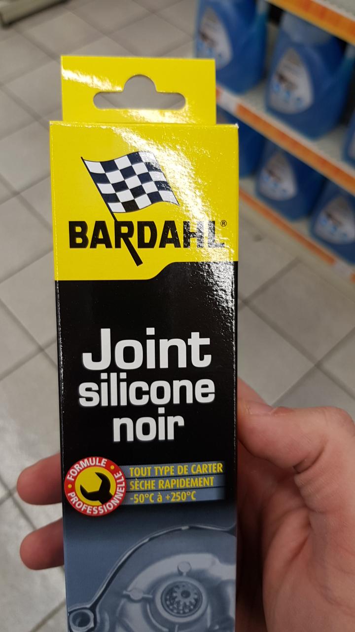

il y a une heure, Cous93 a dit :
C est quoi la marque de ton produit ? Merci
  • Réponses 4.2 k
  • Vues 953.8 k
Sa Dois etre du joint sylicone pour salle de bain
rubson ou marque de l'enseigne Tu en trouve chez brico casto

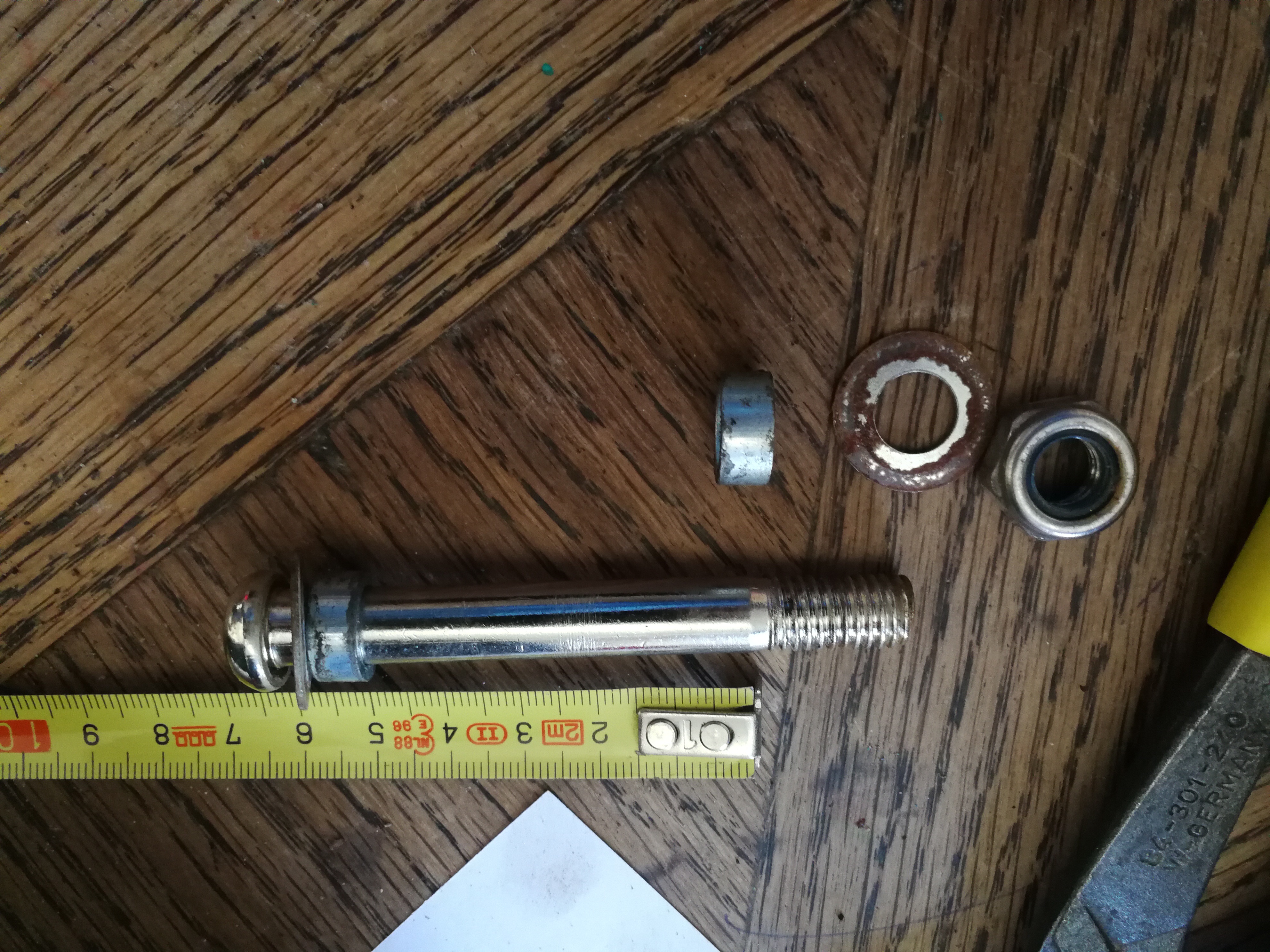

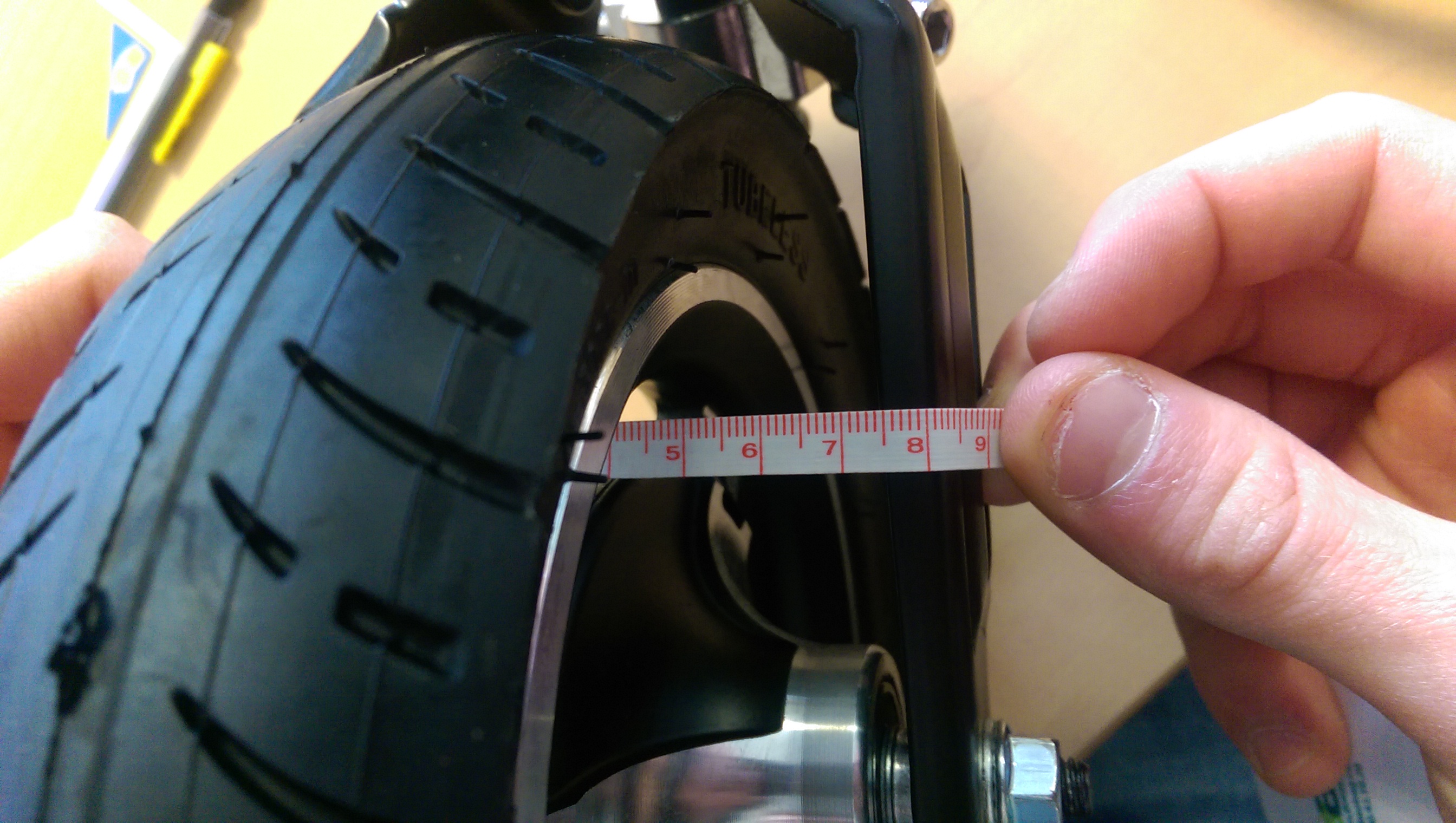

Pour les 8.5 cm c'est bien ce même axe dans ça longeur ? Qui traverse roue et frein tambour ?
je dirais que la tige filetée de l'axe central fait 11,5cm et que la partie intérieur de la fourche fait 8,5cm
Ok merci pour ces mesure je démonterai la mienne cette semaine pour comparer les mesures...merci à toi :))

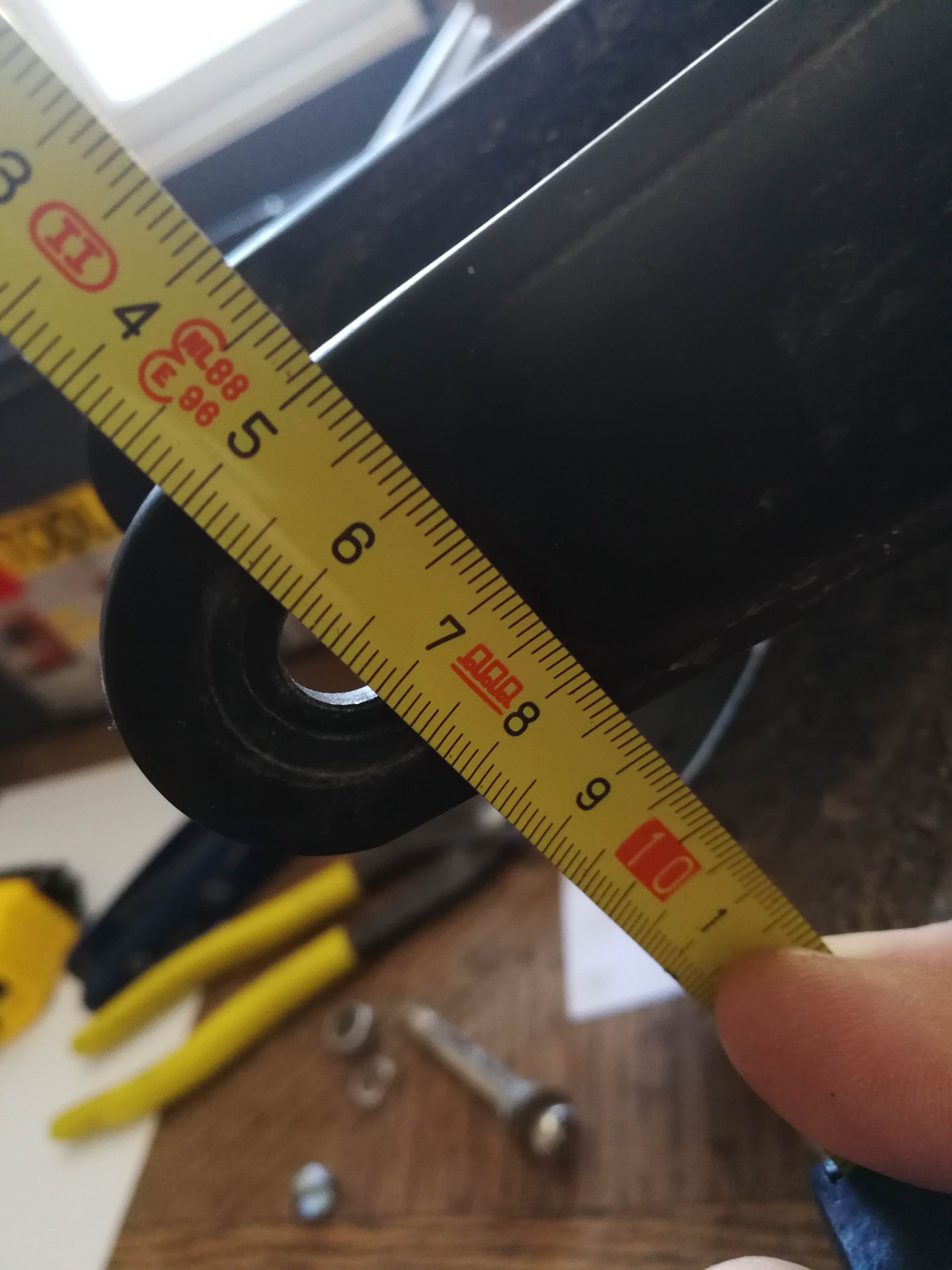

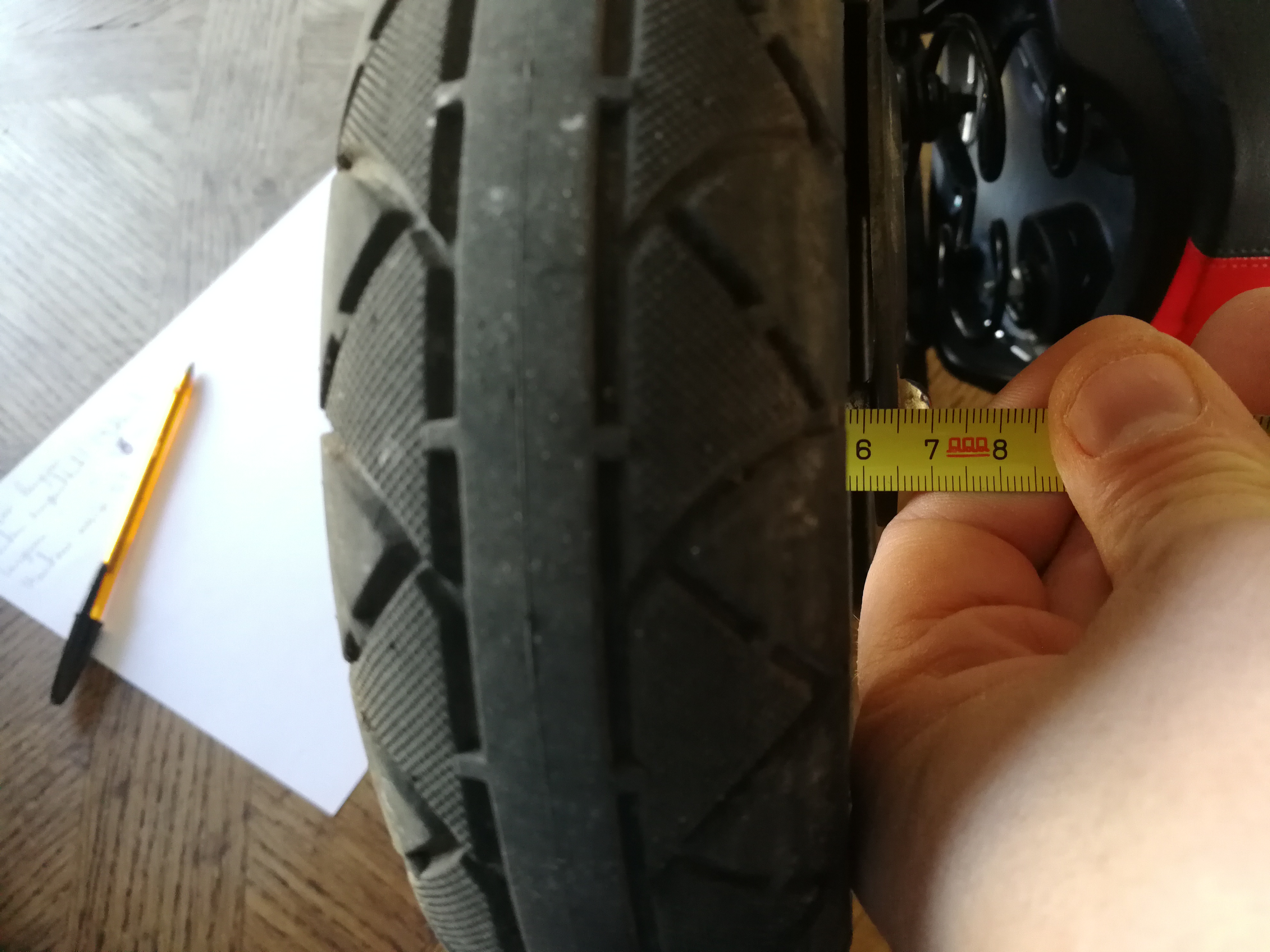

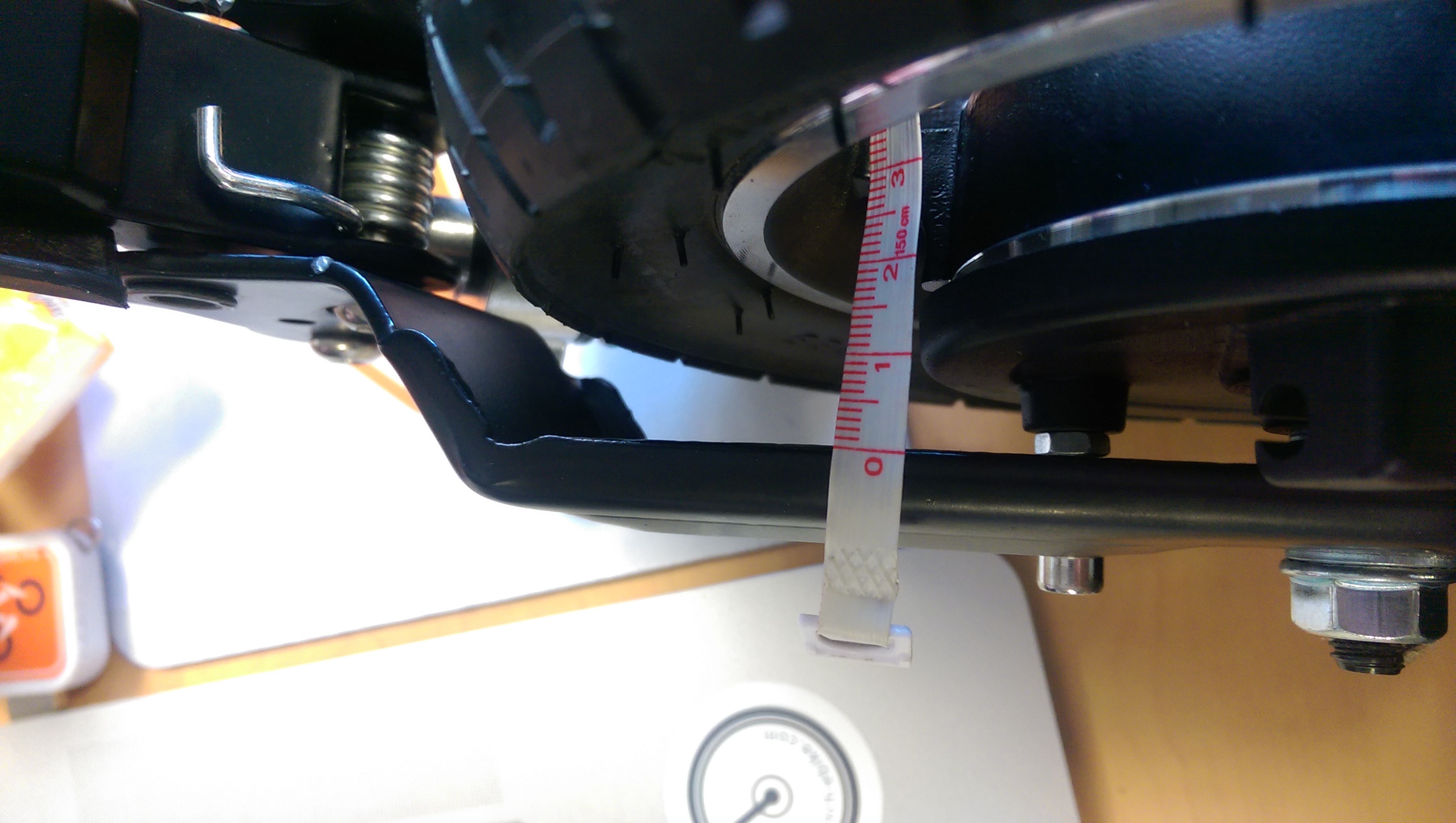

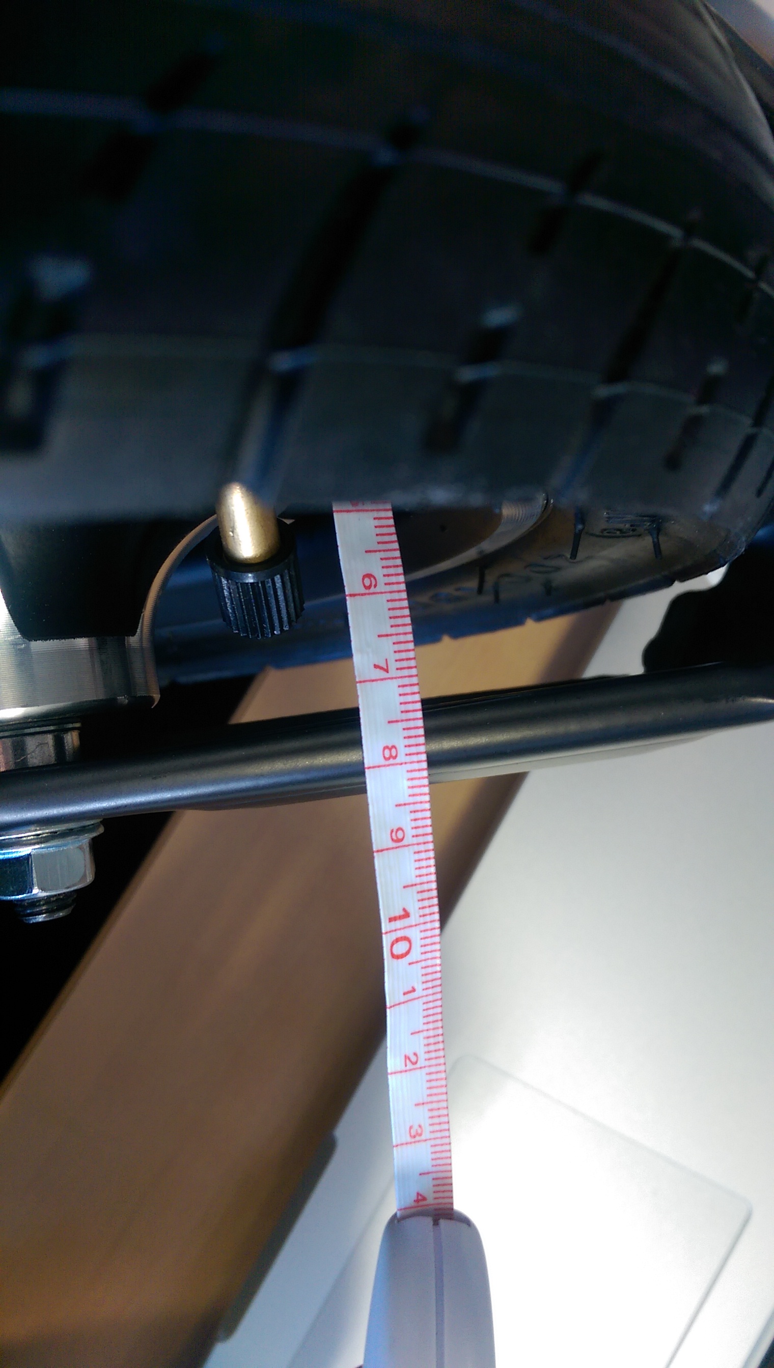

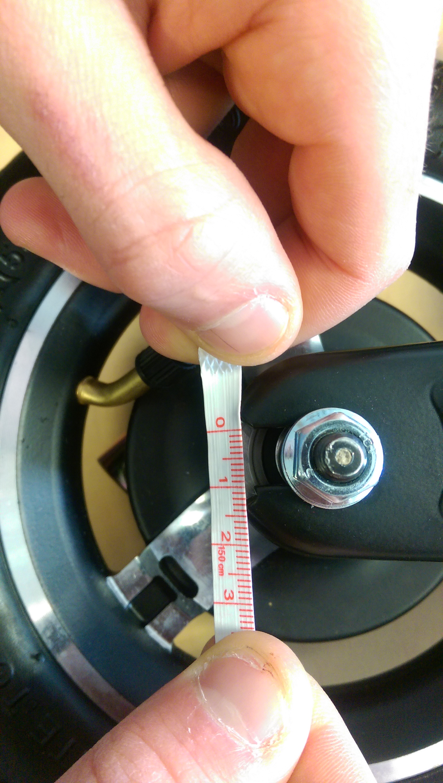

5a9400fbd39ec_largeur1.thumb.jpg.df3610e499a43cd0b7531e96a6ec4a28.jpg5a9400fa18107_largeur2.thumb.jpg.33d13cd1dfe9db31cee390cfed59d0ed.jpg@Fredo63  voici la mesure effectuer de l'entraxe intérieur combien as tu toi ? moi senviron 6.1 cm

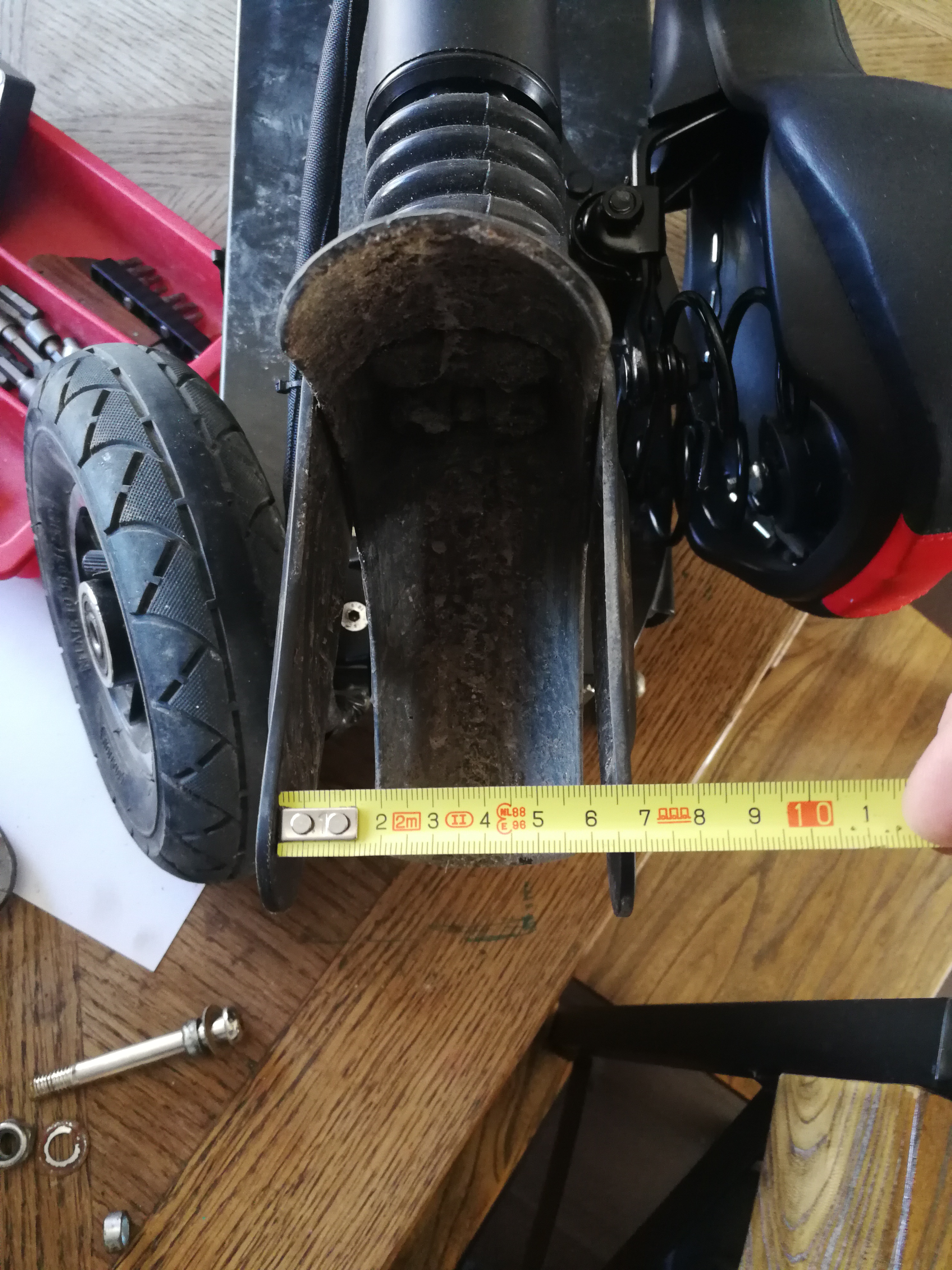

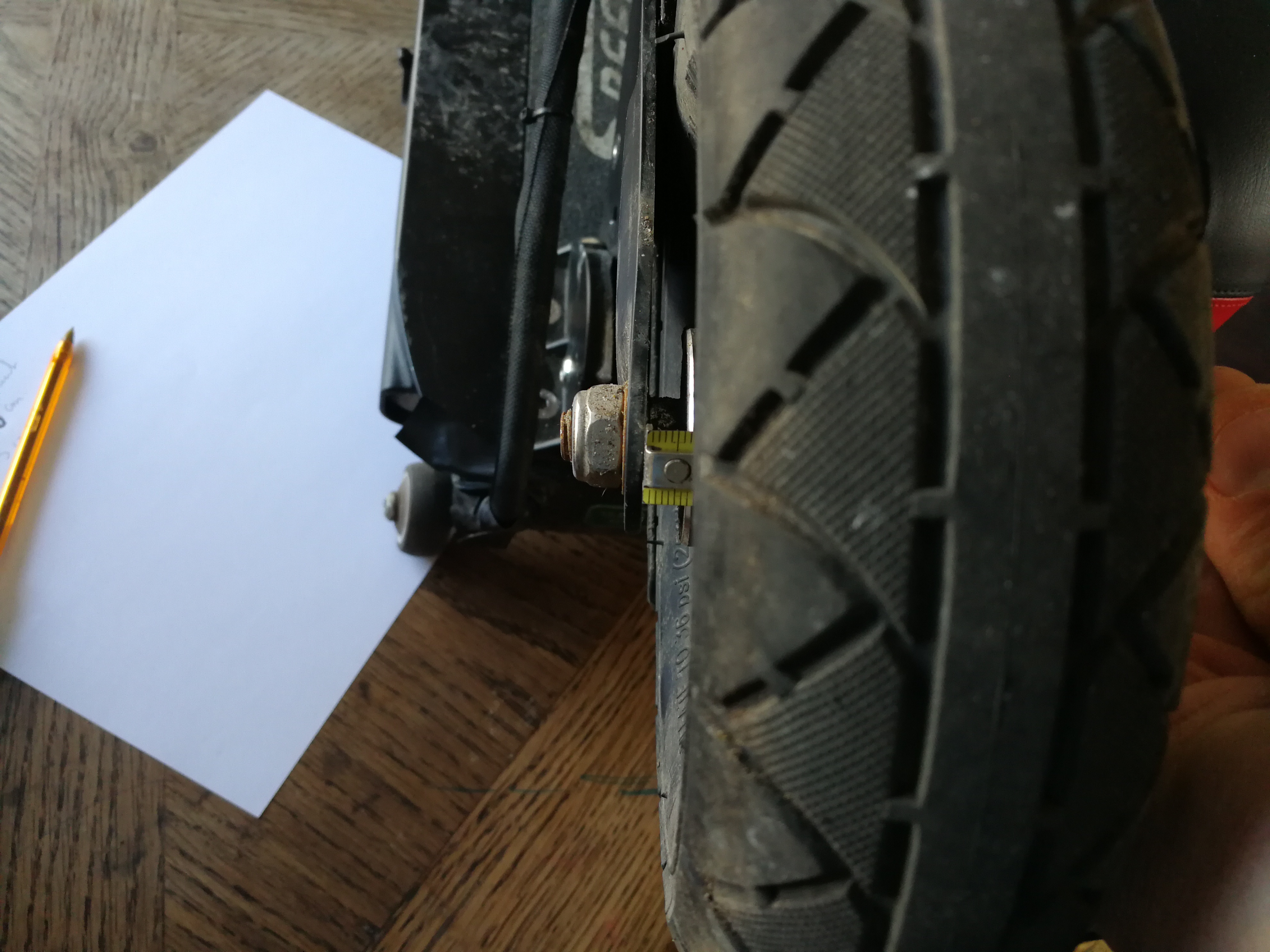

@Fredo63jai 6cm sur l'axe mini 4 pro d'exploitable après sur la troti j'ai  1 cm pour les trou de l'axe et mon entraxe fourche es à 6.4cm diamètre axe 8mm
Tu serait chaud pour un démontage pour mesurer ton entraxe de roue plus vite frein hors et avec bagues de calage si il y en as ?

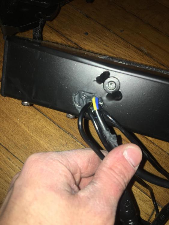

j’ai localiser 2 trous en dessous du cache des lumières a bien remettre du sylicone
Et aussi le contour du cache ou y’a le contrôleur
Part contre ben l’ouvrer jamais j’ai mis 30 min à réussir an entasser les fils pr qu’il ferme
